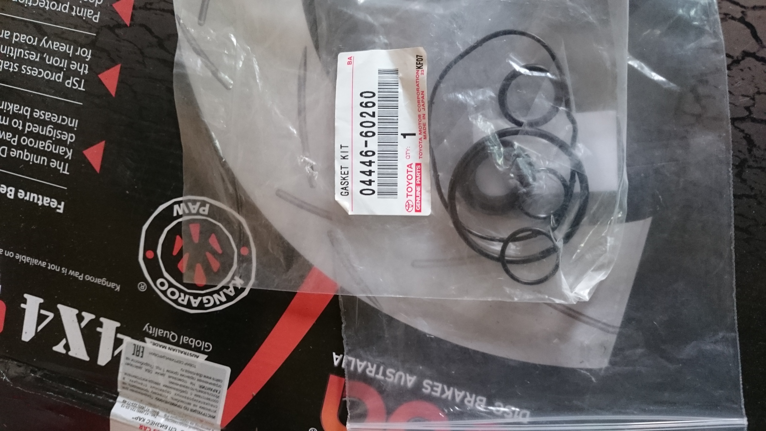

vanin 12 Откуда: Братск Машина: TLC 200 #41 Опубликовано: 11 октября 2017 Чтобы тему не создавать спрошу здесь, кто-нибудь знает какой подшипник стоит в насосе гур на бензинке, а то ремкомплект заказал, а подшипника там нет, только резинки и сальник. И есть ли отличия в насосах на сотке и двухсотке? Вверх Поделиться сообщением Ссылка на сообщение Поделиться на других сайтах
Alexrepin77 843 Откуда: Застрял в СССР Машина: LC 200 4,7 #42 Опубликовано: 11 октября 2017 vanin прикольно, мне казалось, что в составе 04446-60260 он есть, точнее четыре прокладки и подшипник... Вот об этом речь веду Выходит, что это сальник так обозначен? Просто тоже собираюсь со временем сделать ревизию рейке и ГУРу и пока определяюсь что потребуется, дабы потом стояк не наступил из-за какой нибудь мелочевки, которая не окажется под рукой. Отдельно подшипник не попадался, только шкив есть по каталогу. Как бы не пришлось метедом научного тыка проверять после того как выпотрошить его. Вверх Поделиться сообщением Ссылка на сообщение Поделиться на других сайтах
vanin 12 Откуда: Братск Машина: TLC 200 #43 Опубликовано: 11 октября 2017 Да, это сальник, когда заказывал думал подшипник. Просто шелестит потихоньку, думал перебрать для профилактики, видимо придется на месте определятся когда разберу. Обычно когда подшипник так шелестит, смазка помогает. На прадо так в подшипники роликов смазки набивал, уже третий год бегает. Вверх Поделиться сообщением Ссылка на сообщение Поделиться на других сайтах

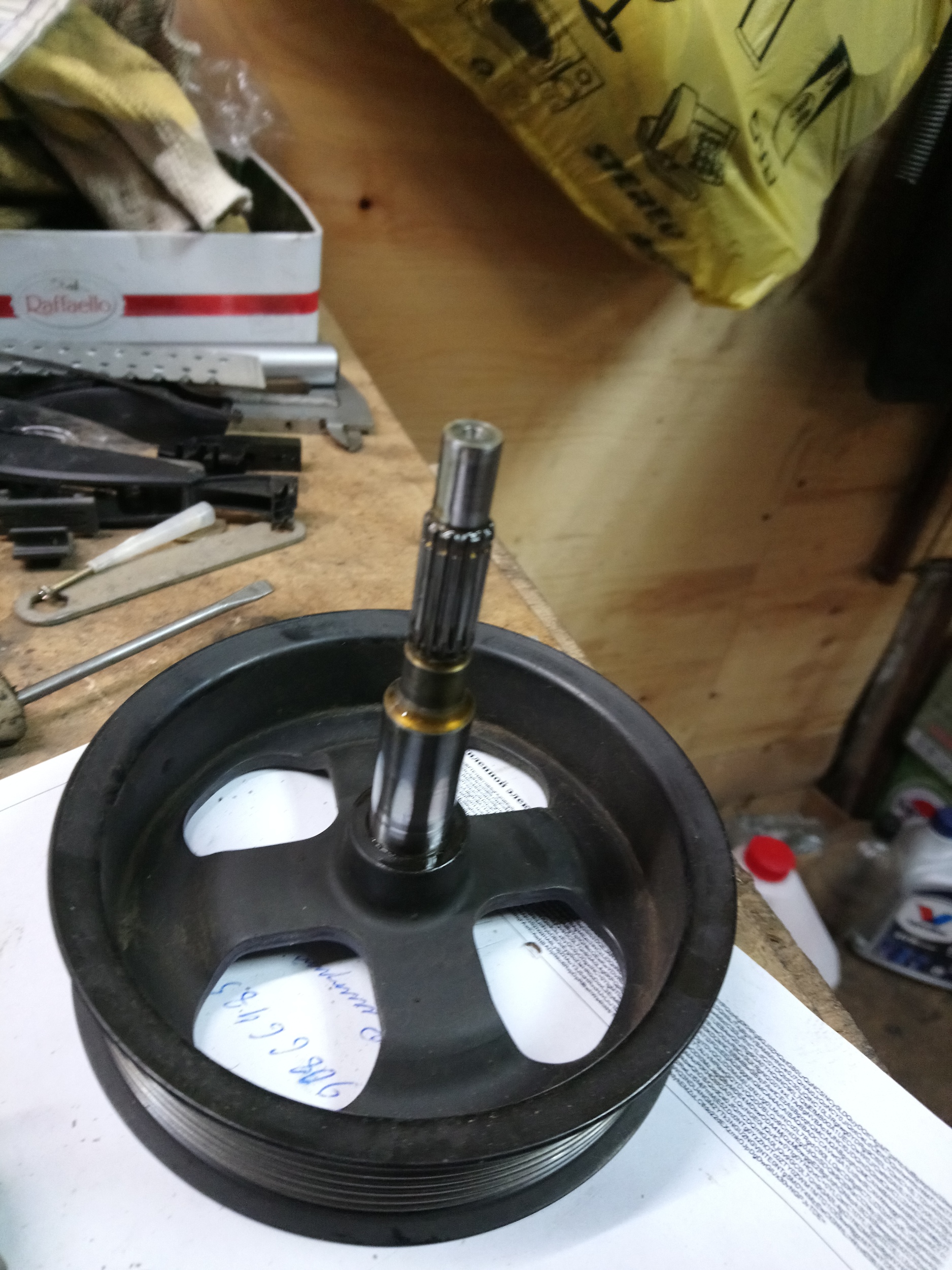

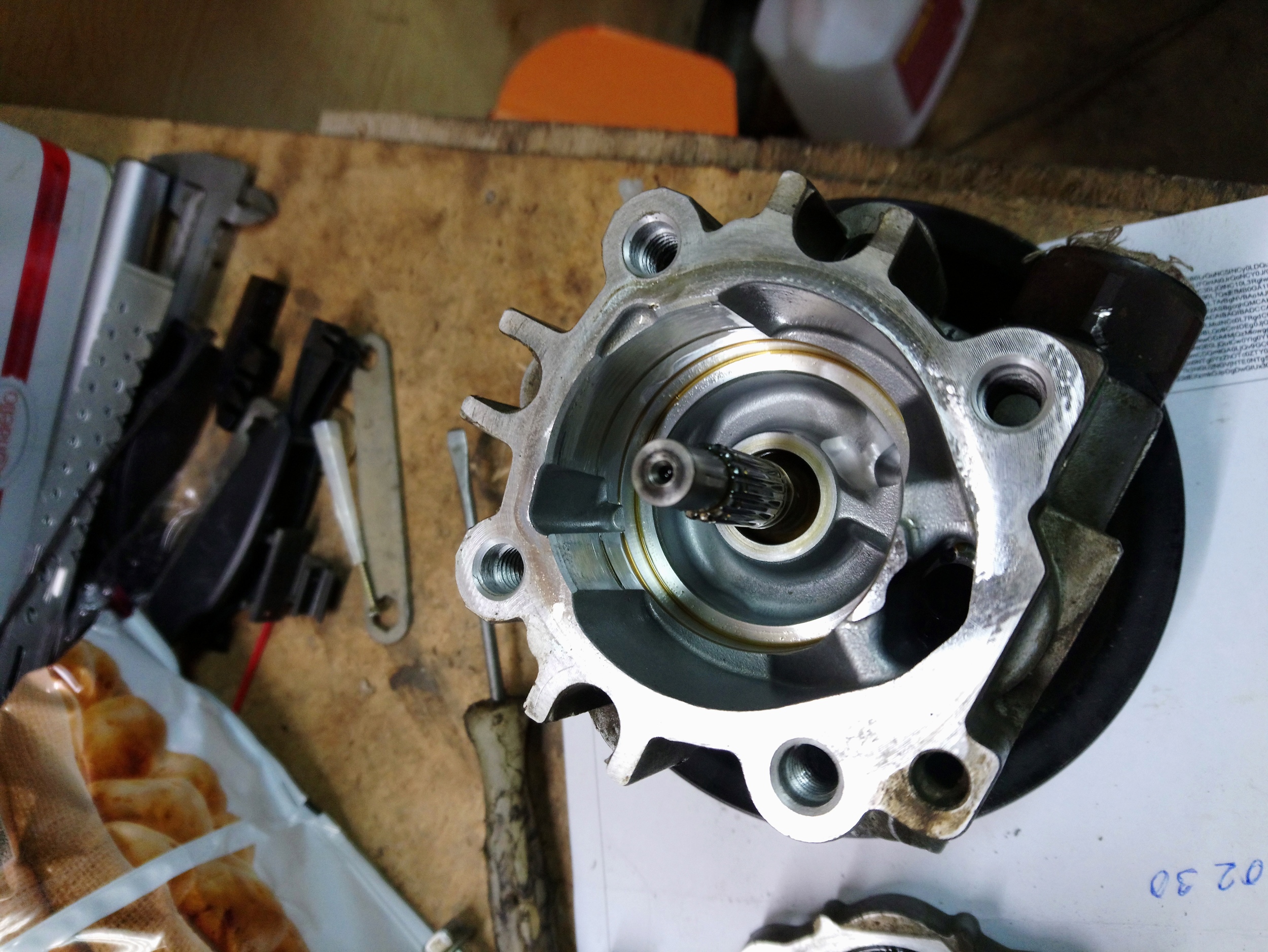

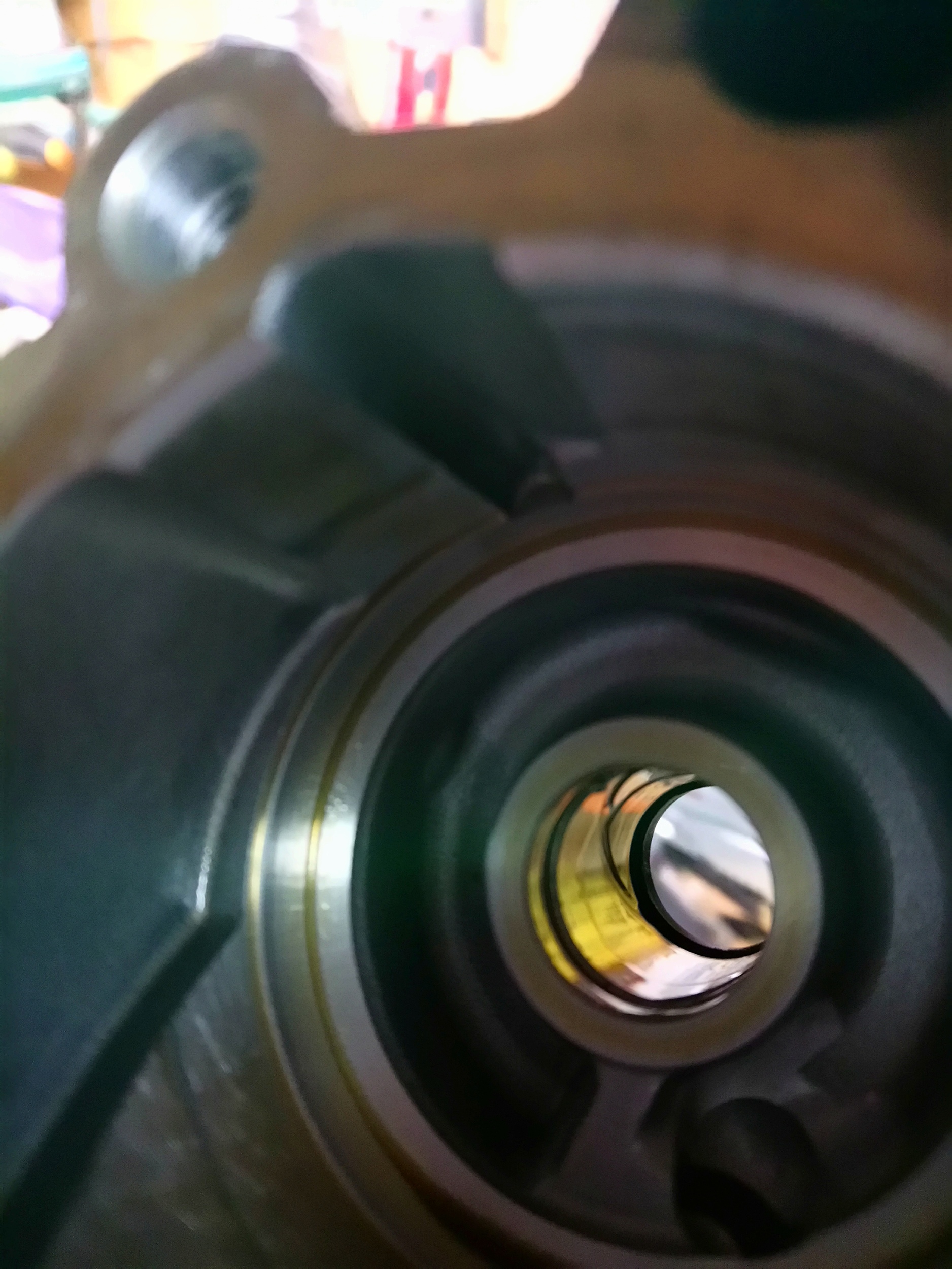

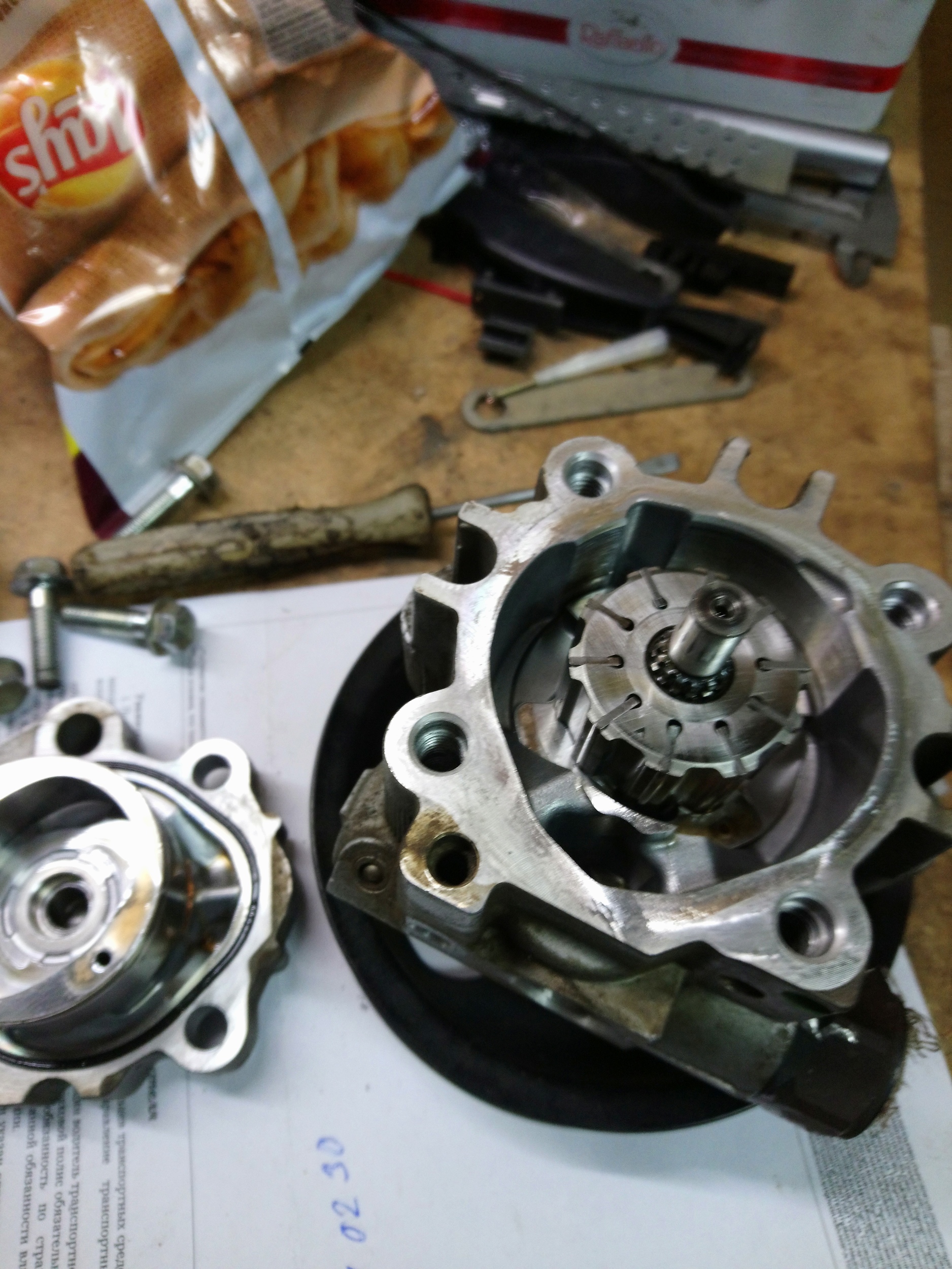

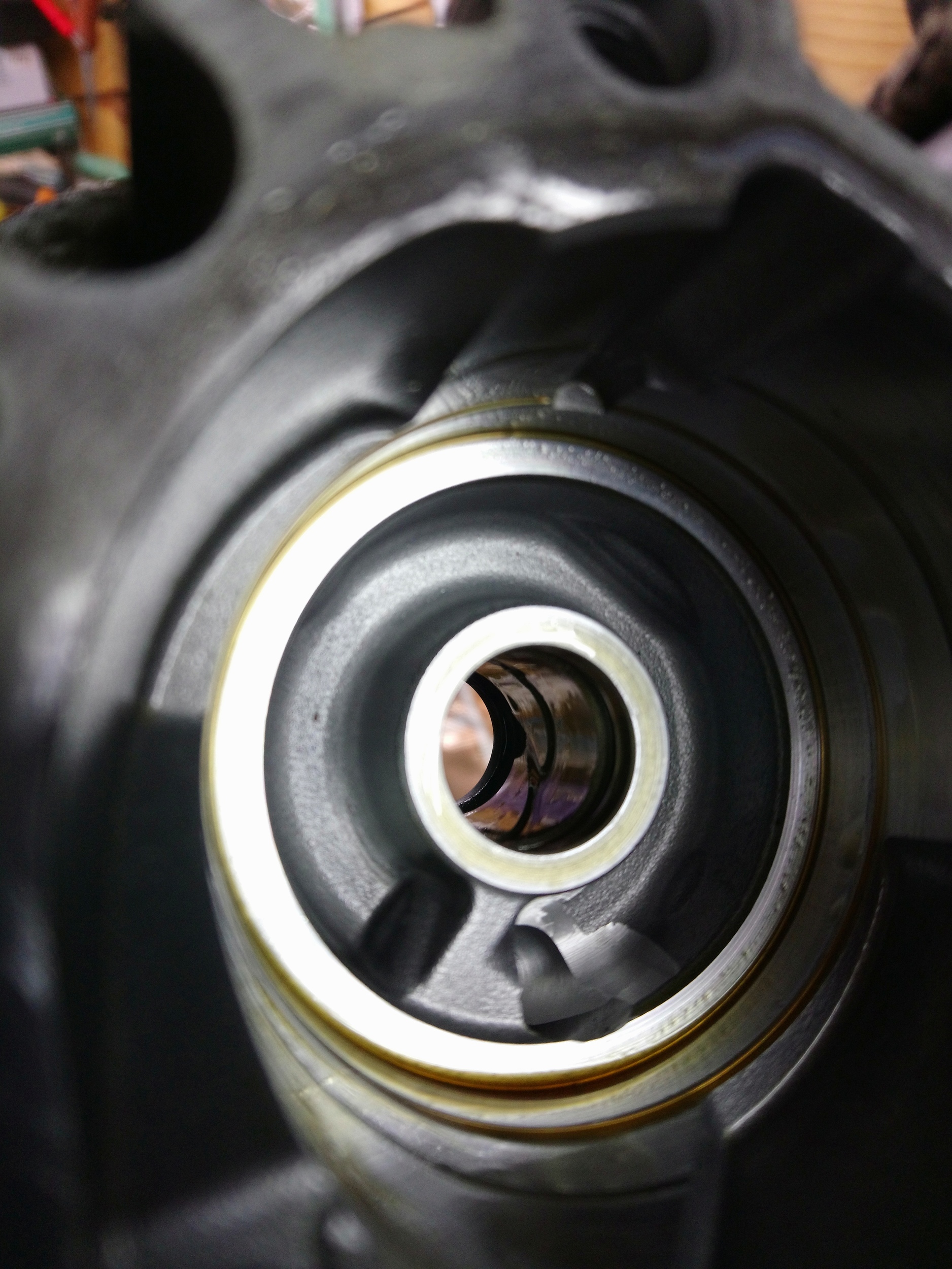

vanin 12 Откуда: Братск Машина: TLC 200 #49 Опубликовано: 10 ноября 2017 Попал мне в руки гур от бензиновый 200-ки, естественно я его разобрал, подшипник в нем гудеть, свистеть, шелестеть не может, потому что его там вовсе нет, шкиф насажен на центральную ось которая крутится в корпусе гур и смазывается жидкостью которая и бегает по системе. Так что ремкомплект от тойоты полный. Ещё Ещё Ещё Ещё 2 Вверх Поделиться сообщением Ссылка на сообщение Поделиться на других сайтах
Alexrepin77 843 Откуда: Застрял в СССР Машина: LC 200 4,7 #50 Опубликовано: 10 ноября 2017 vanin так это замечательно. Спасибо за наглядность! Вверх Поделиться сообщением Ссылка на сообщение Поделиться на других сайтах
