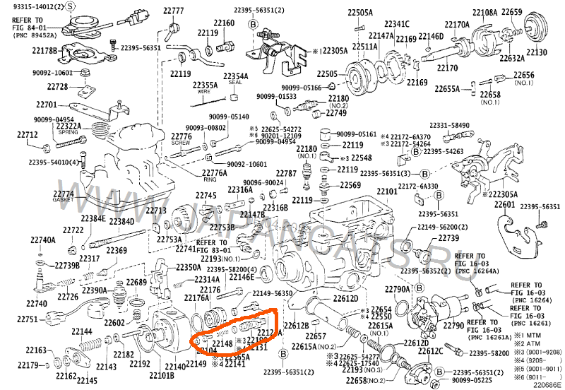

    Что за нагнетальные клапана, где стоят и как определить какие нужны?
    5 часов назад, Дмитрий 62 сказал:
    Дмитрий, вот эта деталь ТНВД к которой трубки прикручиваются. Они немного разные по годам, но в сборе можно ставить.
    Коллега уже показал на картинке. У меня без шариков были.
