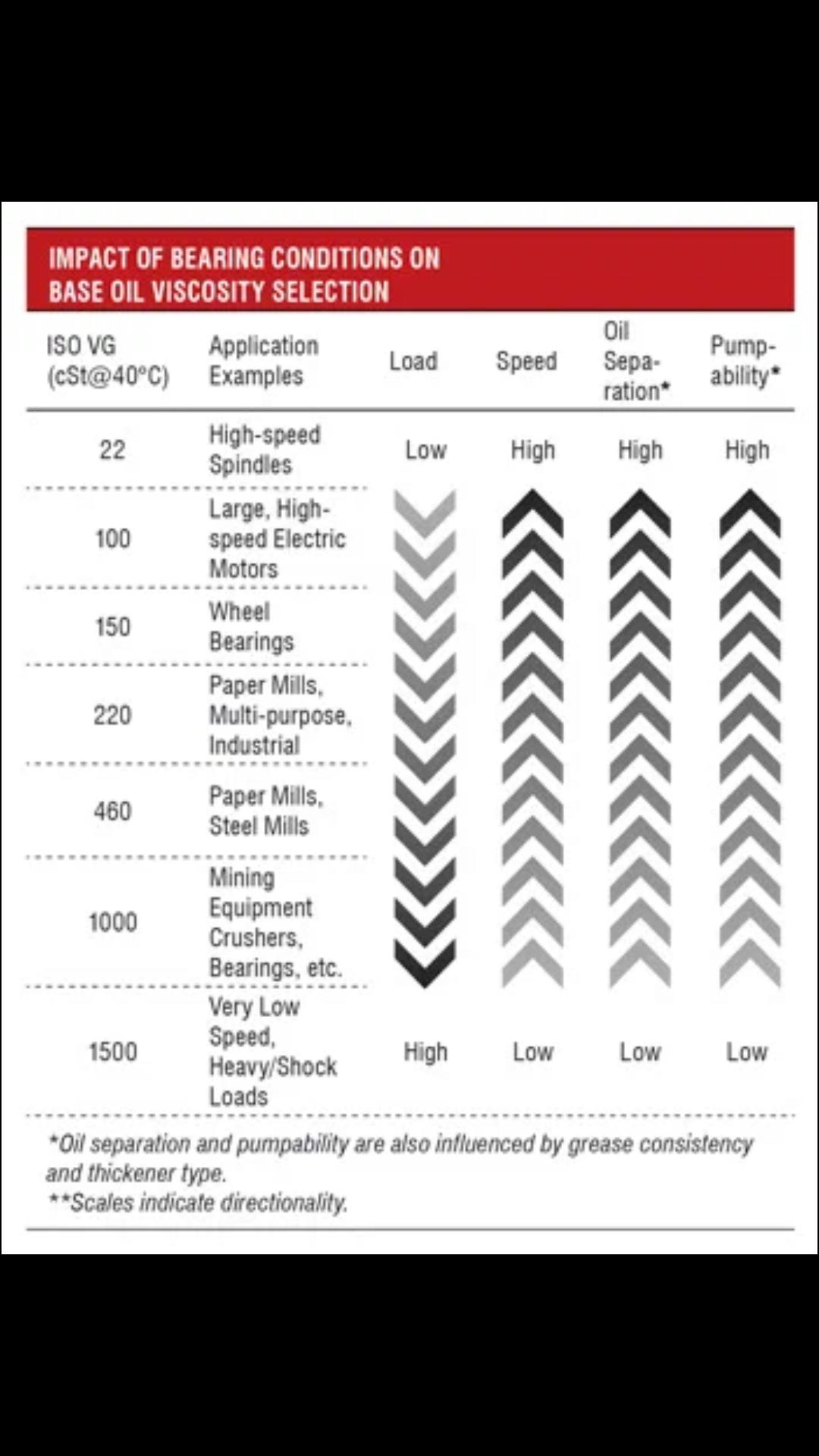

    Это среднии скоростя по таблицам. На более высокие скоростях используют 50-100 сСт (стартер к примеру), а на роликах натяжных ремней используют от 5 сСт до ~30. Чем выше скорость, тем больше нужно густоту по NLGI. На натяжных роликов nlgi-3 аж, но меньше вязкость. Вот вам и ну-ну...
    220 сСт на грузовые машины, а не на микрогрузовики
    5 минут назад, Nike сказал:
    Надеюсь, вам не надо напоминать чему равна длина окружности
    Про нагрузку я уж молчу
    Посидите посчитайте, вам нужно прям высчитать точно? Разбег идет от 5-50, 50-100, 100-150, 200-250 сСт. Для легковых 100-150.
    2ПR . Я как то считал факт скорости для стартера прадо 95. Там редуктор, и шестерни крутятся с разной скоростью, а такмже подшипники. И разбег оказался не критичный. Подошла одна и так же смазка что в подшипники, что и сами шестерни.

    Я же вижу что вы никогда не сталкивались в расчетах как инженер-механик. Посидите посчитайте. 1-3 тонна, это вообще не о чем. Если сравнить джип и фуру- то там разница в 10 раз.
    Чем выше скорость- тем ниже вязкость сСт. Расчет подшипника идет по фактору скорости. Медленный подшипник- высокая вязкость сСт. Эффект масленного клина. Читайте, изучайте. Открывайте справочки, все в интернете доступно.
    Вязкости 150-250: крестовины карданного вала в теплом климате при высоких нагрузках.
    Вязкости 100-200: крестовины карданного вала, шарниры равных угловых скоростей (трипоидные) в теплом климате
    Вязкости 50-150: подшипники ступиц при эксплуатации в среднем климатическом поясе, шарниры равных угловых скоростей (шариковые) в холодном климатическом поясе (при наличии дисульфида молибдена в составе), шарниры равных угловых скоростей в холодном климатическом поясе, крестовины карданного вала в холодном климатическом поясе. Прочие среднескоростные высокотемпературные/высоконагруженные подшипники.
    Вязкости 10-60: высокоскоростные ненагруженные подшипники в высокотемпературных узлах (100гр+), среднескоростные средненагруженные подшипники в среднетемпературных узлах (от 40 до 80гр), низкоскоростные нагруженные подшипникив низкотемпературных узлах (0-40гр) или (например ступичные) при эксплуатации в условиях арктики.
    Изменено пользователем nav7700

    13 минут назад, nav7700 сказал:
    150-200 пропустил.
    Спасибо, изучил давно. И рассчитал тоже :laugh:
    Не надо тут копипастить прописные истины. Они итак известны.

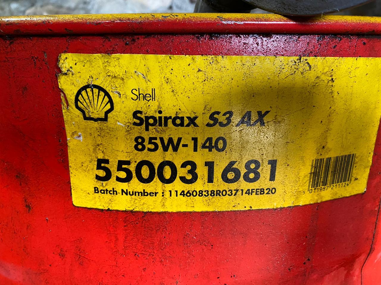

    • Откуда: г. Рязань
    Моллигрин , альфас, хорошо работают, взял Такуми , пока ещё не пробовал.
    Залил в мосты Раннера Роснефть UA 75W-90. Пока выводы делать сложно, но на вид, консистенцию, тягучесть в шприц и обратно, запах (а это не маловажно), очень напоминает Кастрол и Мобил.
