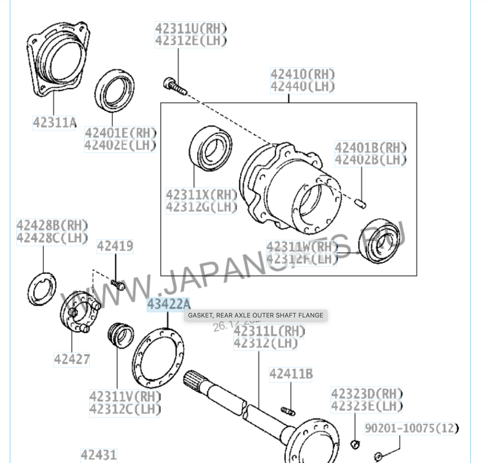

5 минут назад, даниил сказал:
Попробую заменить подшипник.
Ну может достаточно будет подтянуть.

  • Машина: land cruiser 76.
Вопрос глупый наверное но разве на задней оси можно подтянуть подшипник ?
я всегда думал что только на передней оси регулировать можно.
4 минуты назад, даниил сказал:
Разгруженный мост же с обычным регулируемым ступичным узлом .

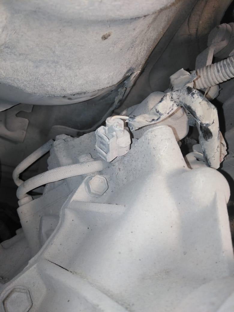

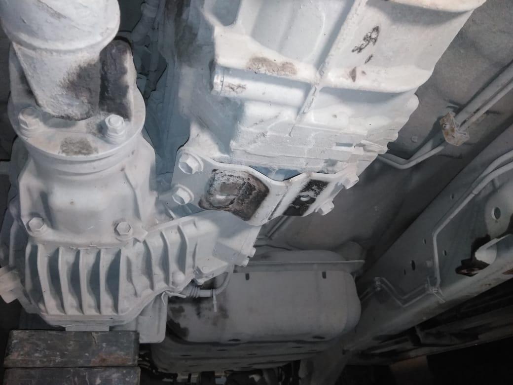

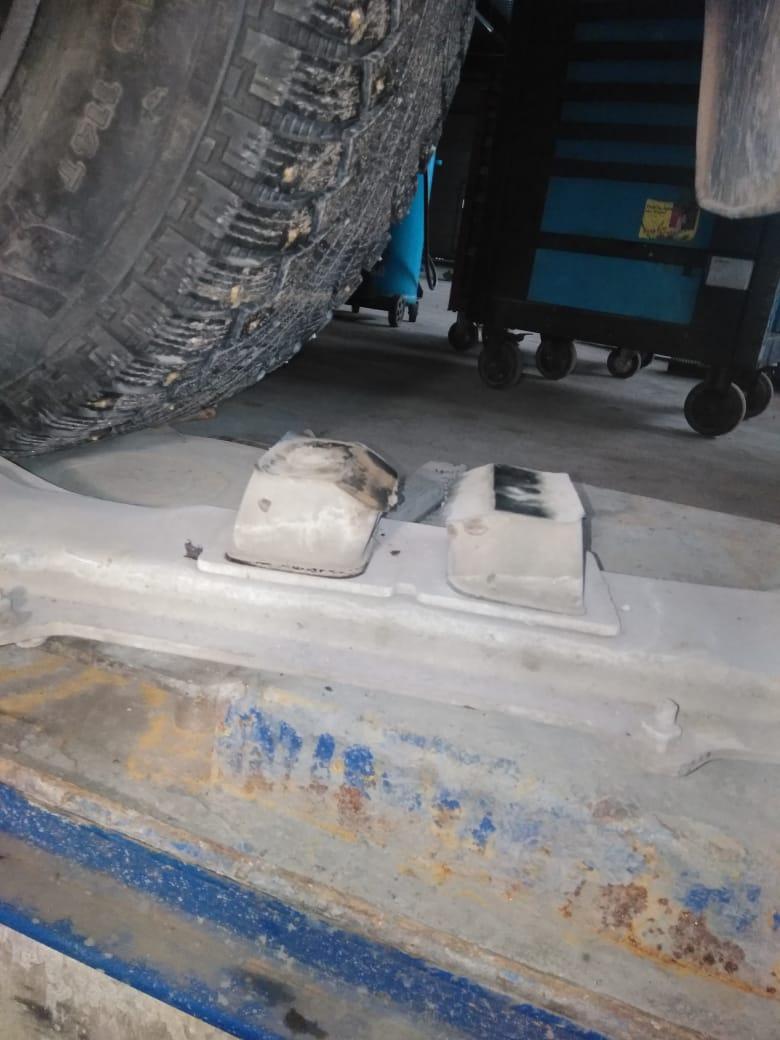

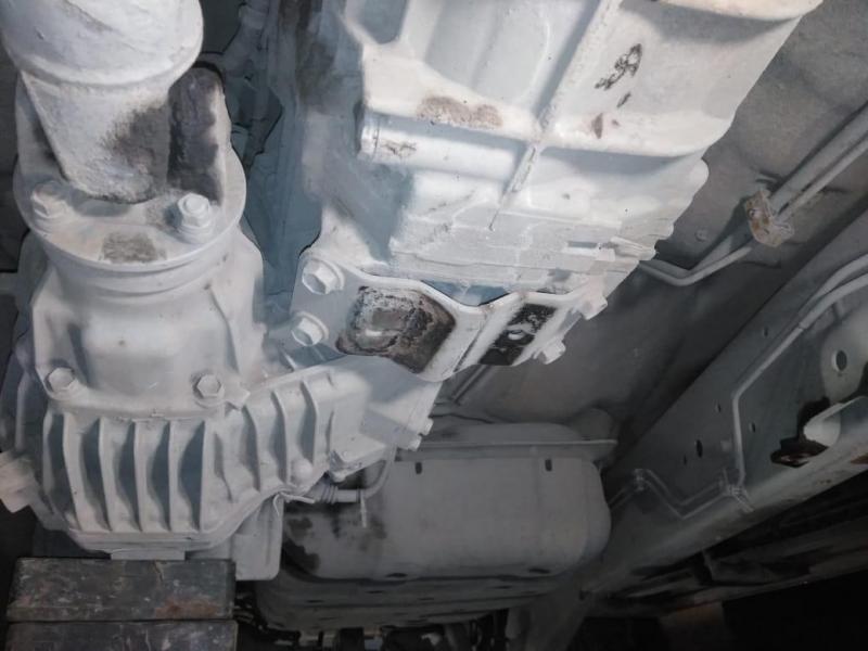

Столкнулся недавно с проблемой и решил её. Может кому поможет. Машина на поворотах 90 гр. на первой скорости начала скрипеть, а если назад сдаешь и поворачиваешь при этом, начала прыгать. Понял, что что-то не то с блокировками, заблокировалось и не разблокируется. Лампочки все на приборке включались, но моргала задняя блокировка. Эту блокировку сняли, нашли, что оторвались два магнита, приклеили и установили. Завел машину, начинаю включать блокировки, но ни одна лампочка не горит, а машина так и пинается в поворотах, значит что-то включено. Пошли по проводам от жопы к переду, дошли до межосевой блокировки и нашли проблему. Оторвалась подушка КПП! Железная часть от резинок. Коробас с раздаткой начал ходить вверх-вниз, рвать и плющить провода межосевой блокировки. Провода позеленели, а один совсем оторвался. Фишка с проводами была залечена, все перестало пинаться (диф отключился), подушка придет на днях. Вот такая история в копилку знаний.
Провода зелениеют и отгнивают не от оторванной подушки.

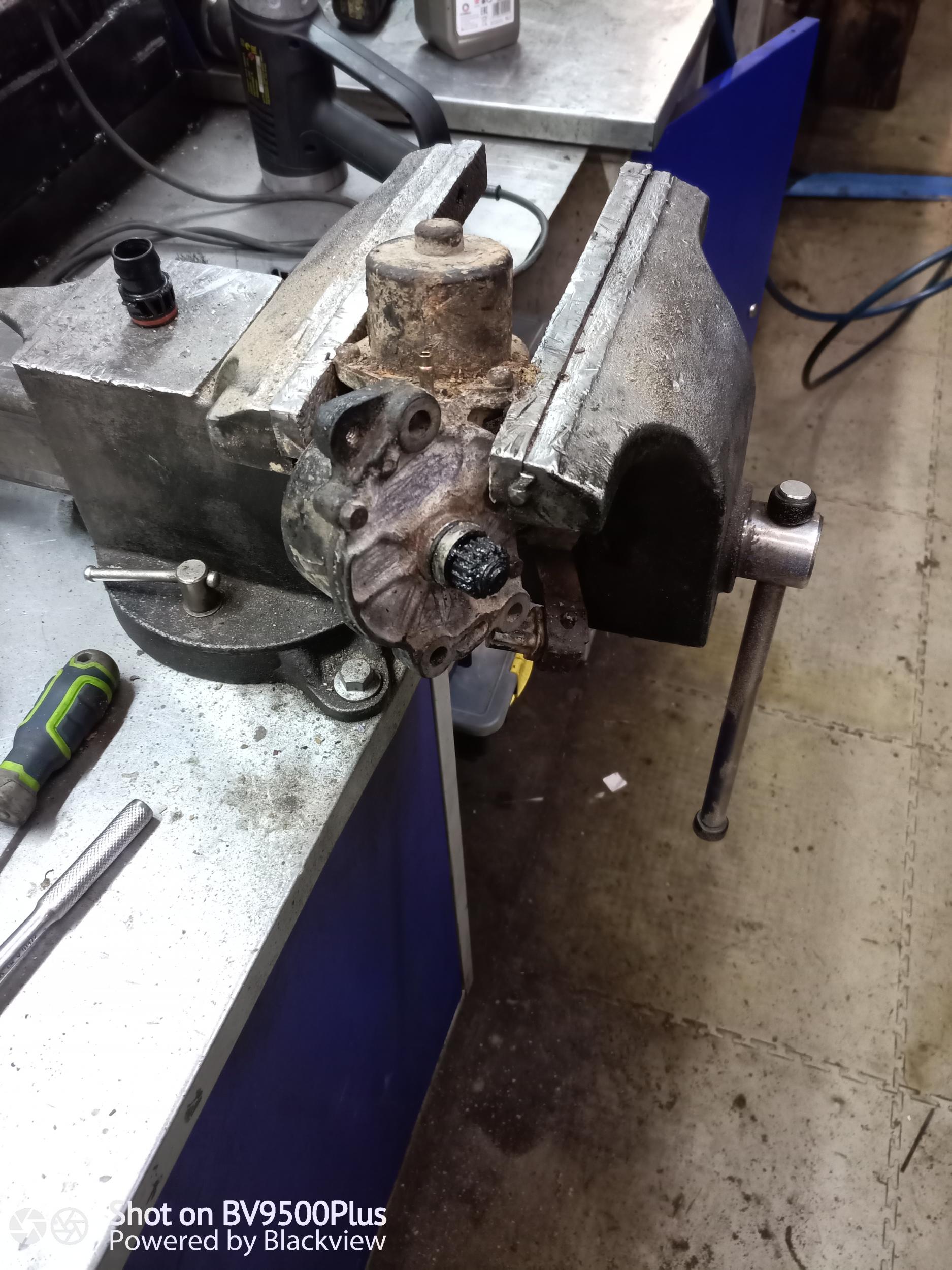

Апну тему, кто в Москве или Московской области может перебрать моторчики?
  • Машина: ТЛК 80, 4.5, АКПП
Магниты отвалились :)

20.01.2021 в 09:14, Tiger77 сказал:
Мне помогли в  Ангелово Лендрузер клуб.
25 минут назад, кедр сказал:
Там у Влада очередь на 2 недели вперёд.
  • Откуда: М.О. восток
  • Машина: TLC 105
1 минуту назад, Tiger77 сказал:
Тогда новый покупай:buzz:
14 минут назад, кедр сказал:
Зачем, обратно магниты приклеили :)

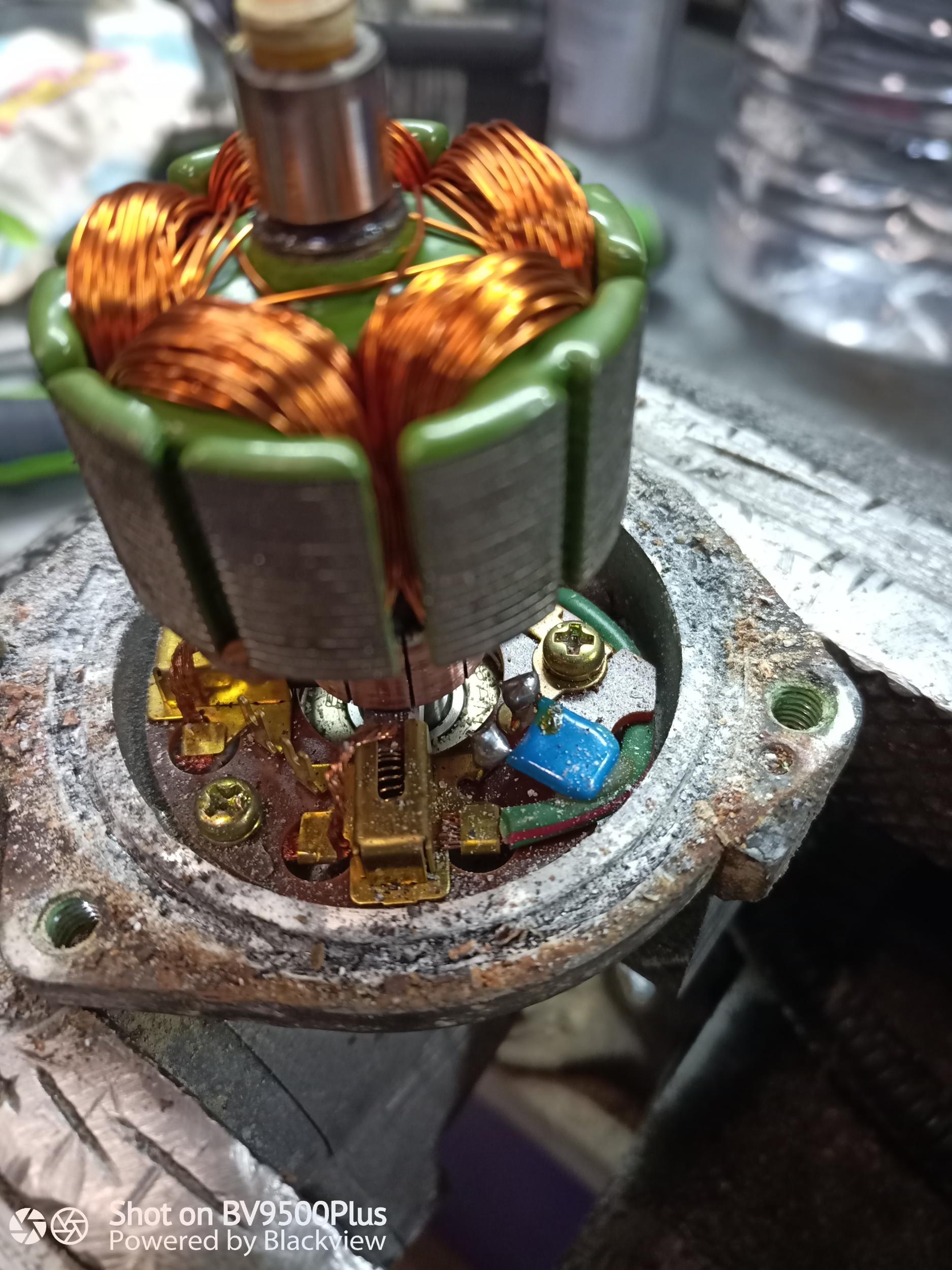

На прошлой неделе решил проверить работу привода блокировки. До этого пол года назад снимал - приклеивал магниты. Так вот, при включении услышал звук сработавшего привода блокировки, лампочка загорелась, все нормально. Выключил - тишина. Полез вниз - обнаружил один оторванный провод на выходе из 5-ти пиновой фишки из привода. Решил снять сам привод, разобрал. Откуда-то опять взялась грязь. Почистил, собрал, восстановил провод - все работает. Вчера вечером решил покататься, на улице -30 с ветерком. Часа четыре машина померзла, поехал в гараж, перед тем как заезжать проверяю блокировку, а она не работает. Заехал в гараж теплый, минут 5 постоял, переоделся, проверяю, а привод работает. Вопрос: что это было? Может конденсат на щетках, контактах при выезде из теплого гаража?

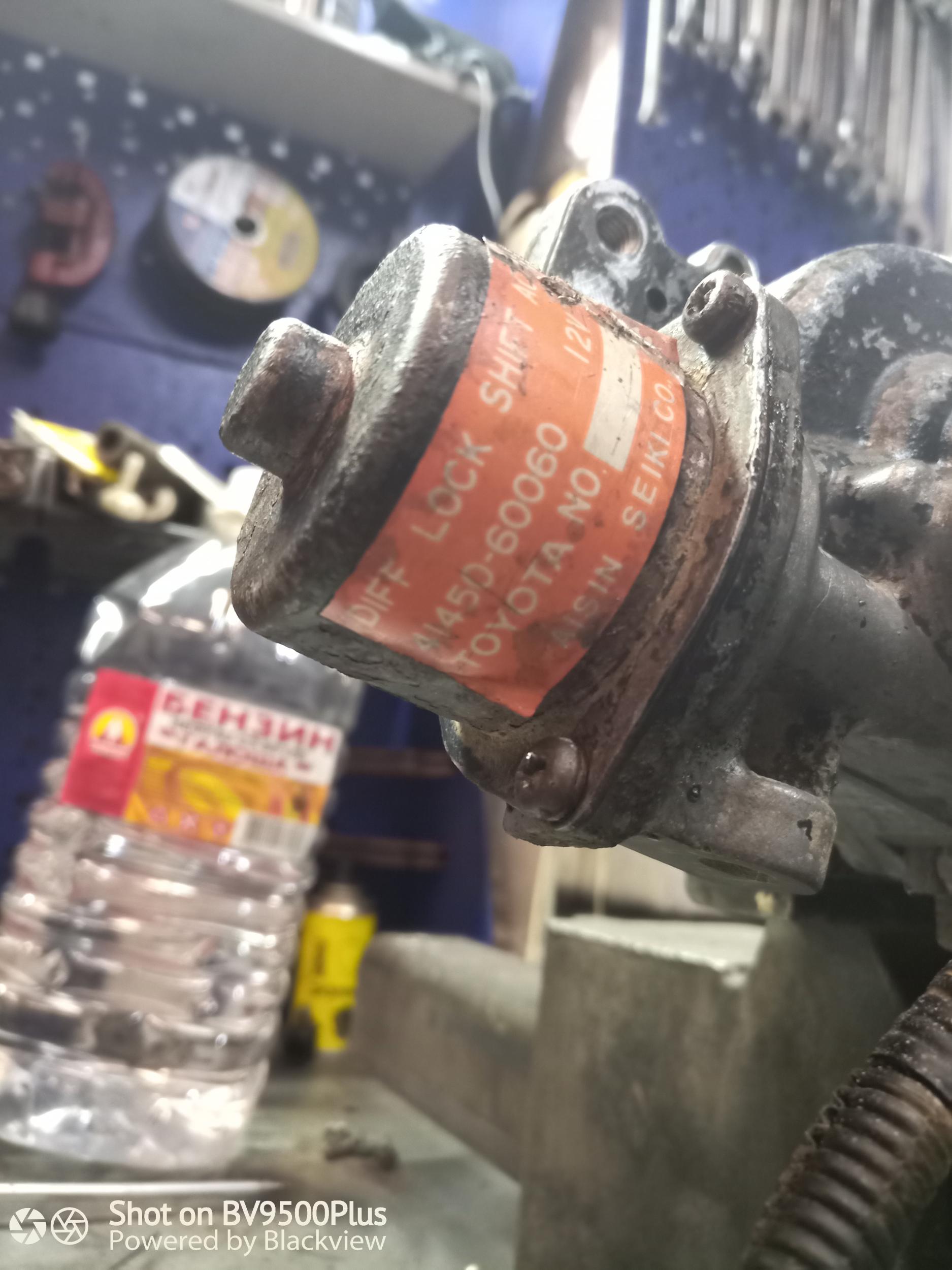

Всем добрый день. Может у кого было подобное, подскажите. 100ка, дизель, задняя блокировка стала капризничать. Периодически ее включал, дабы проверить и чтоб не закисала, а в последний раз включаться отказалась. При этом работу реле и моторчика я слышу, но нет характерного щелчка при зацеплении вилки блокировки. Я и катался туда сюда, и по друге и всяко разно, но никак. При этом по поведению машины понятно что залочен только центральный диф. В итоге моторчик работает, а вилка не двигается наверное... Или как? В чем может быть причина?

20 минут назад, Олег Вокин сказал:
Надо снимать моторчик и разбирать. Что то с ним случилось.

4 минуты назад, Tiger77 сказал:
Моторчик то работает. Я слышу его жужание-работу.
