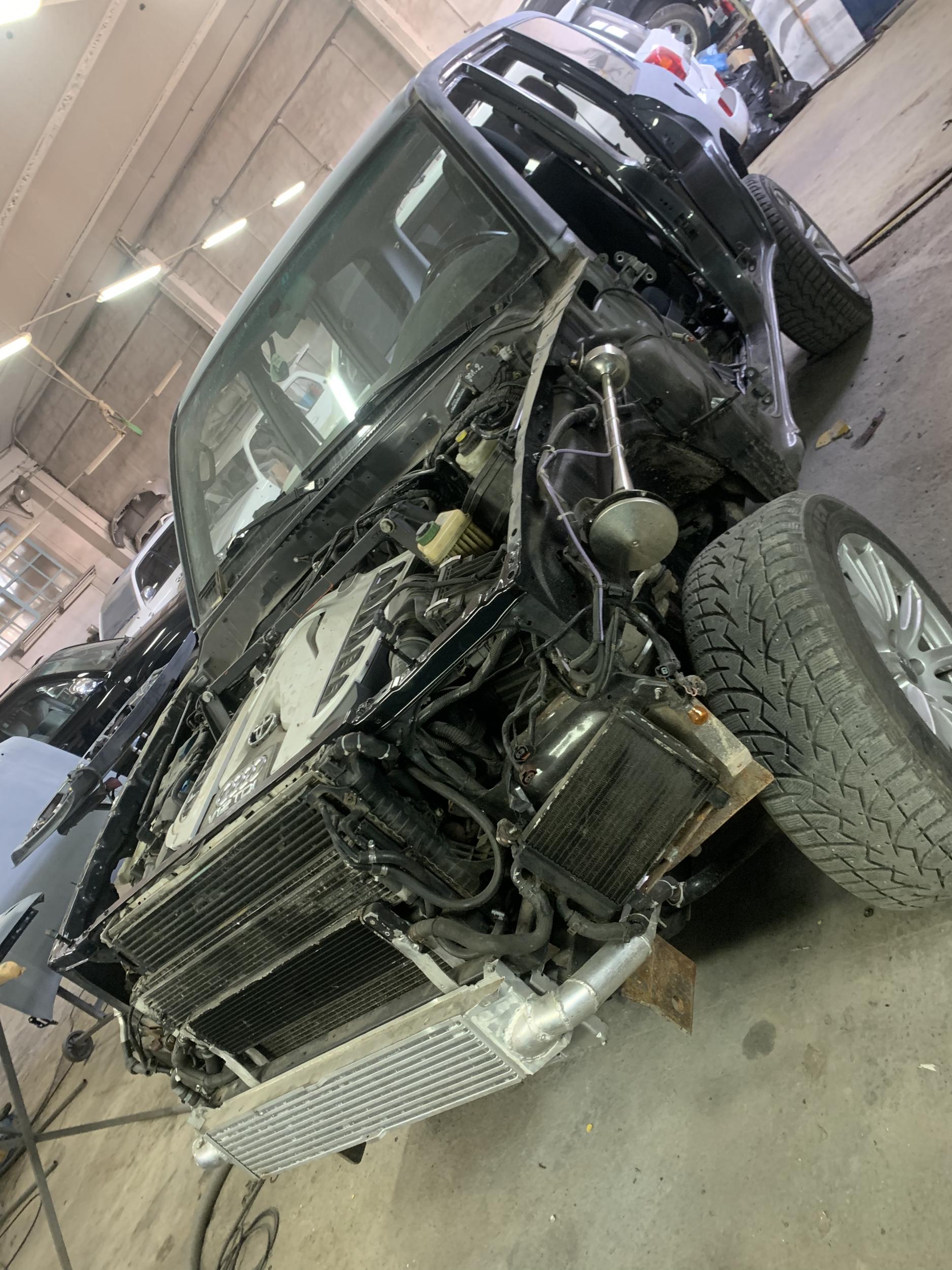

    19.02.2020 в 20:18, Ayvazovich сказал:

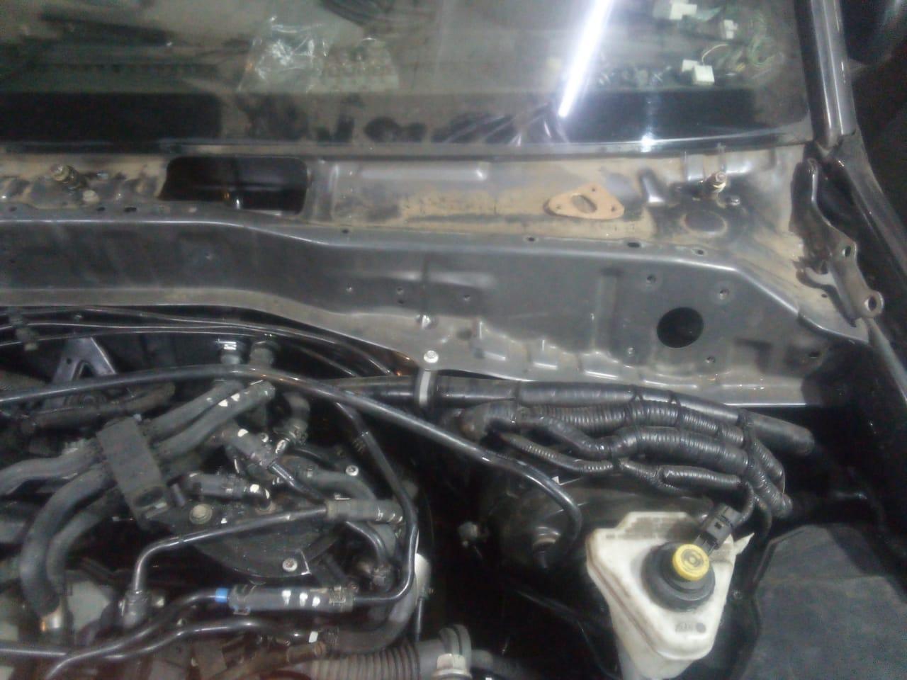

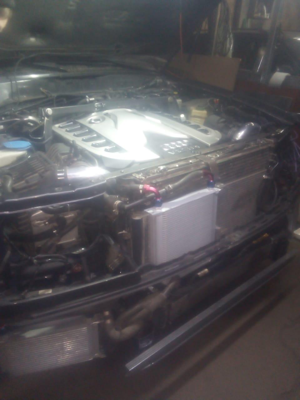

    Я очень доволен работой элэктрика.все провода заново протянул уложил обезопасил и спрятал.под конец  все покажу Как сделано.
    Вижу на этой фото моторный щит праворульный.
    Чтобы меньше пилить его не пробовали проверять подойдет ли от Прадо 150 или GX460 трапеция стеклоочистителя ? У него моторчик с водительской стороны.

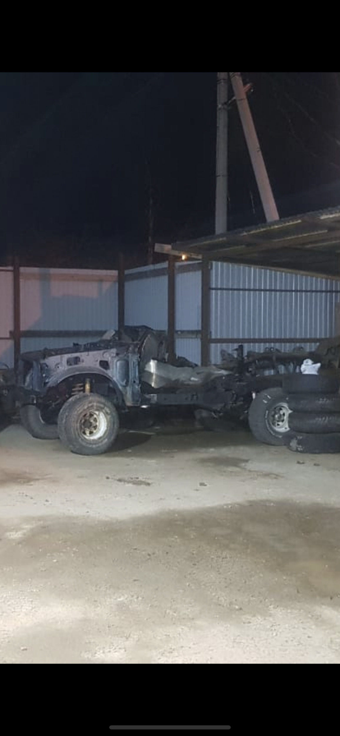

    Строится..в долгий ящик не откладывается

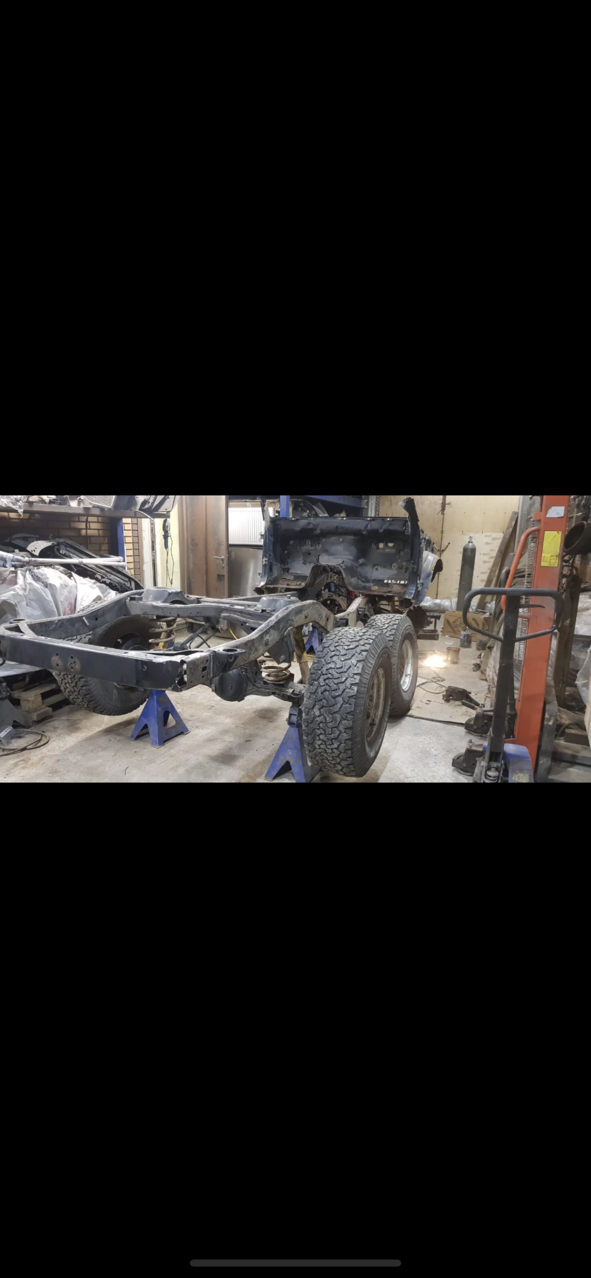

    Это ещё не все(попутно готовлю базу для такого же в12 для 80ки но уде  мостах.планирую подготовить шасси прд ключь а после уже одеть готовый кузов.

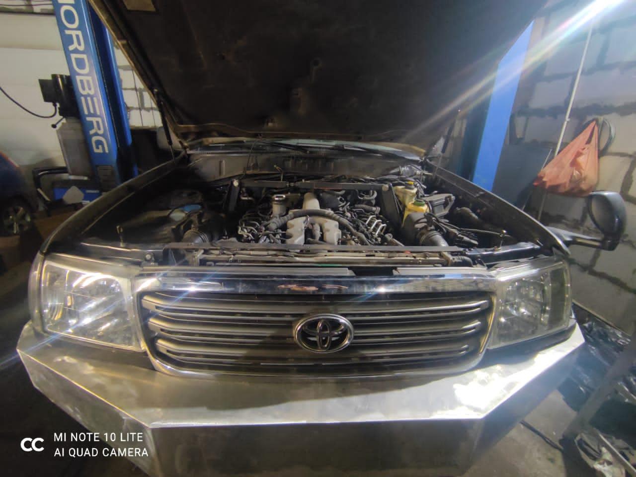

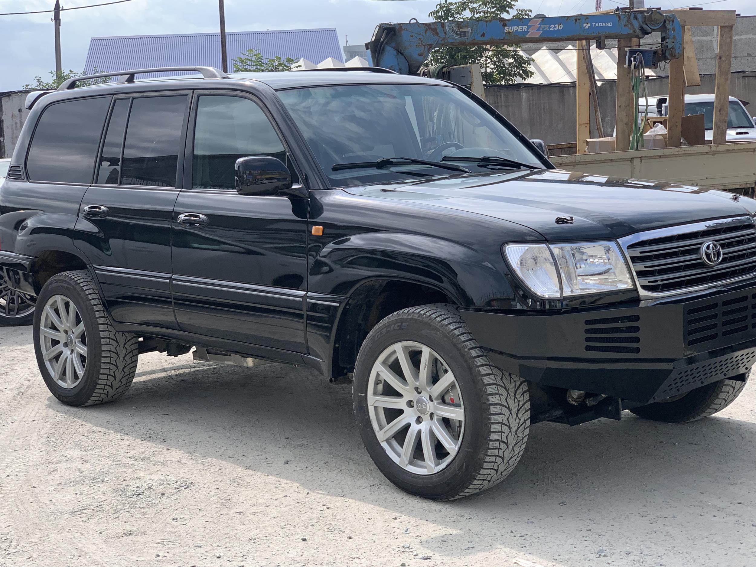

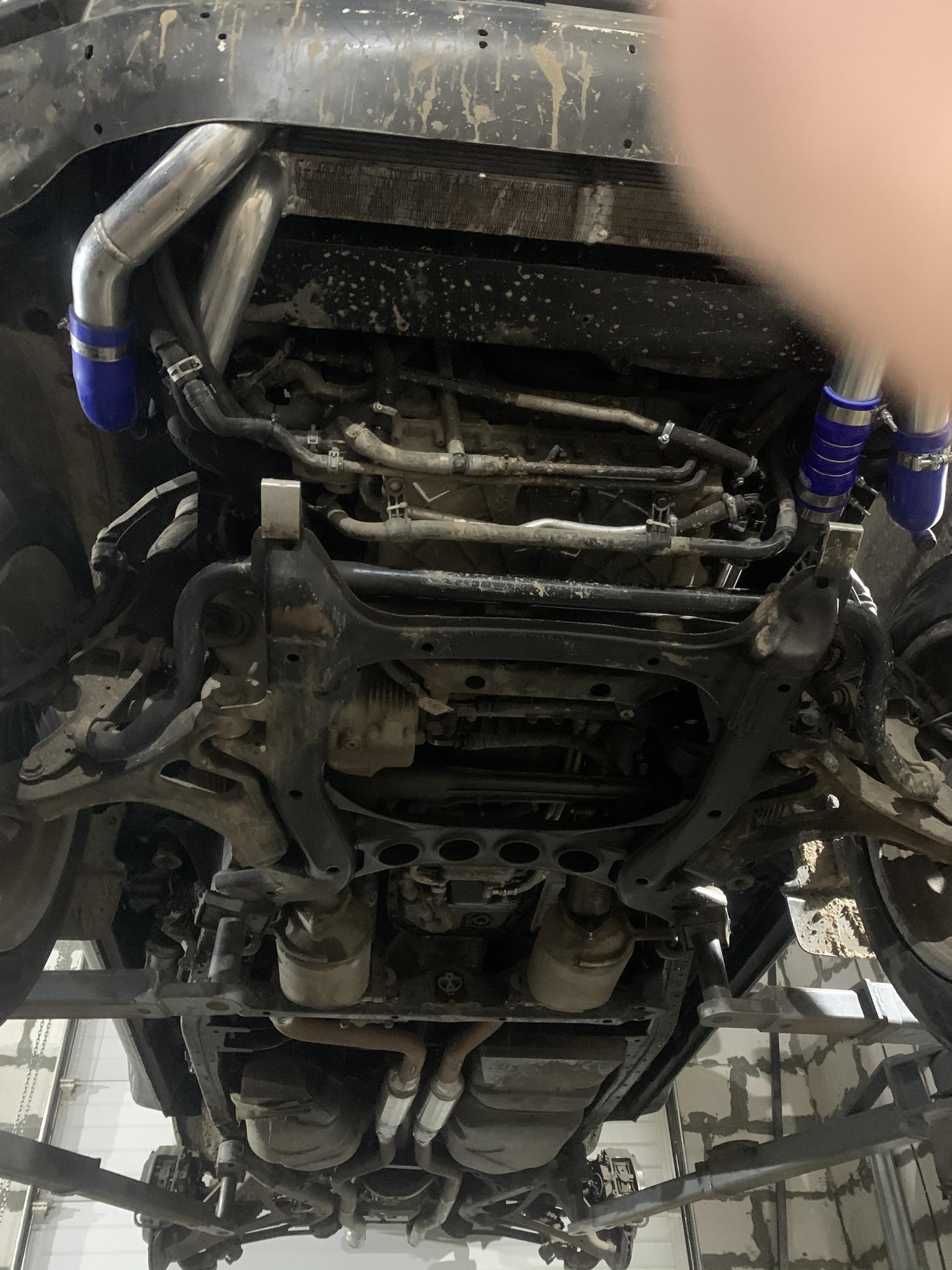

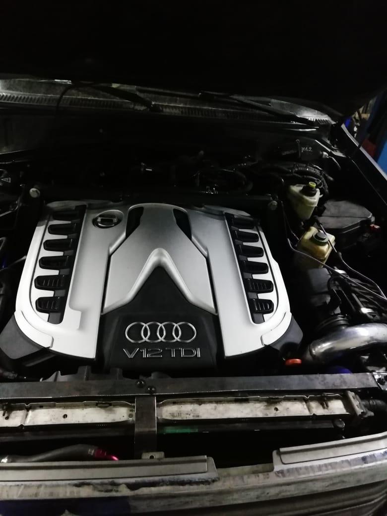

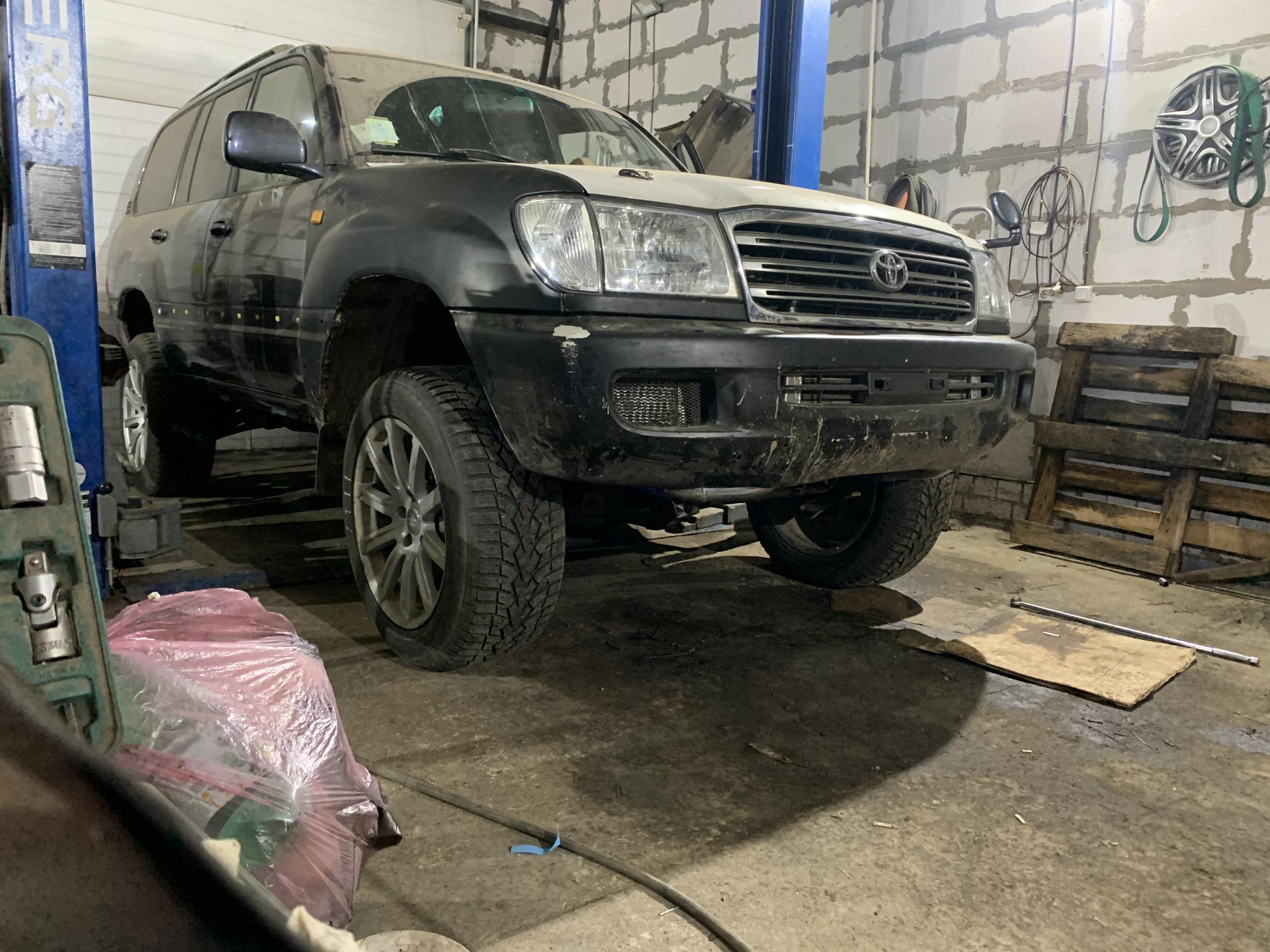

    Да машина технически собрана.загнал его к мастеру по металлу.одену его в железо(бампера защита по днищу)и выкачу на тесты.после поделюсь ощущениями..вкратце скажу что чуток покатался..я в восторге!шлифует на вд всю пераую вротую и чуток третей.расход 9-14.крены на скорости держит.руль легкий.пневма жестковата.
    • Откуда: Москва,Шаховская-Зубцов, Ахтубинск, Минск,
    • Машина: Audi Q7/MMS 35mt
    Ох не будет держать трансмиссия такой момент v12 ccga....
    • Откуда: Архангельск
    • Машина: ТHL 3.5 FWD
    8 минут назад, FactoR сказал:
    Куда она денется?
    • Откуда: Южно-Сахалинск
    • Машина: Ленд крузер 80
    Стэйч 2(600+сил) держит нормально

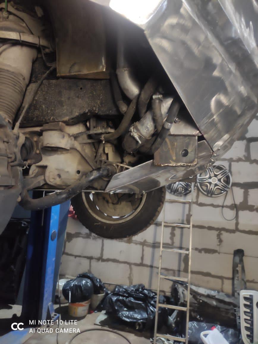

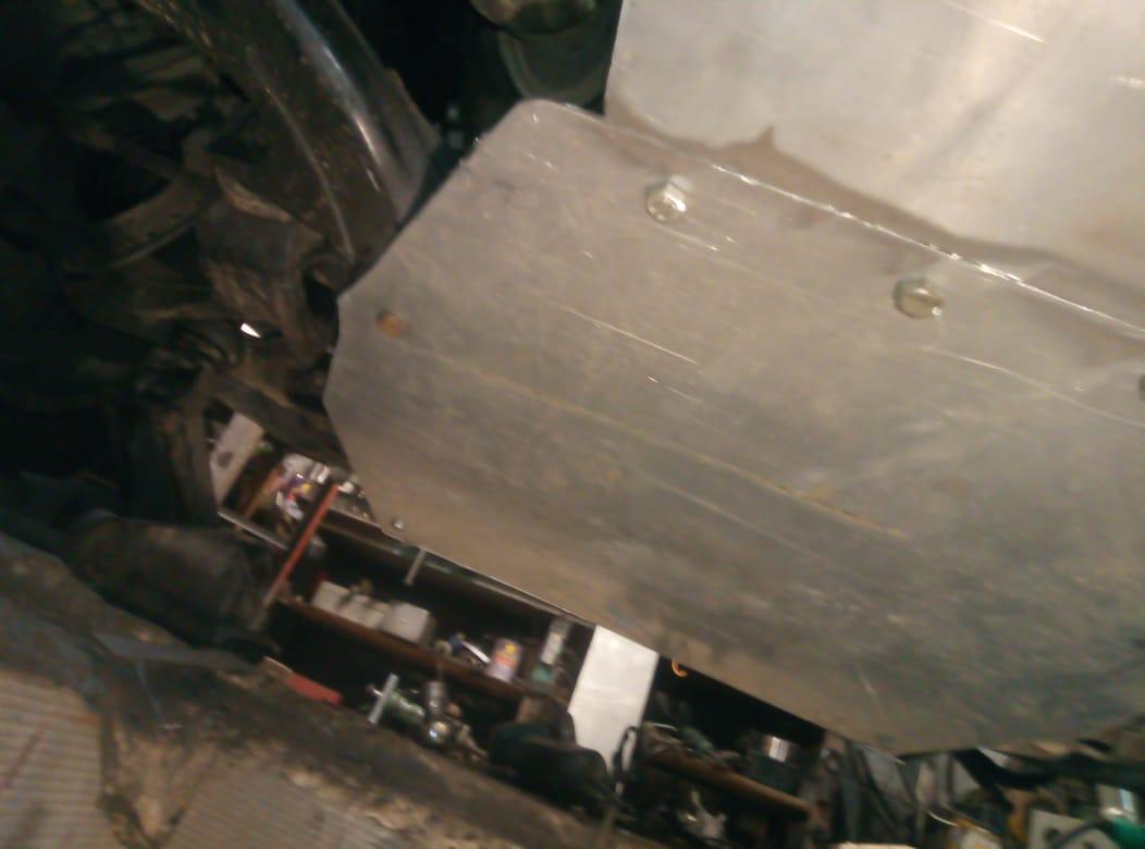

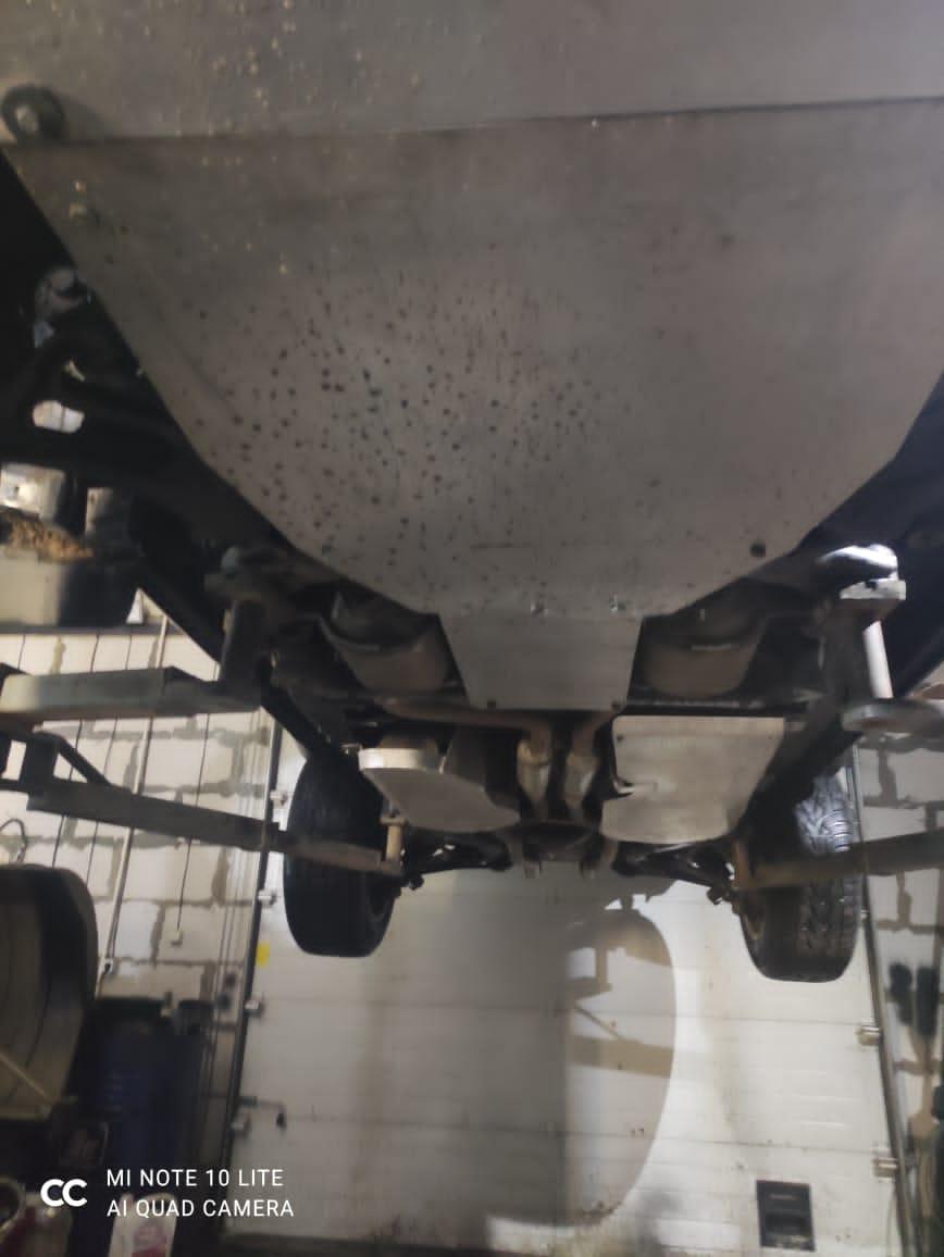

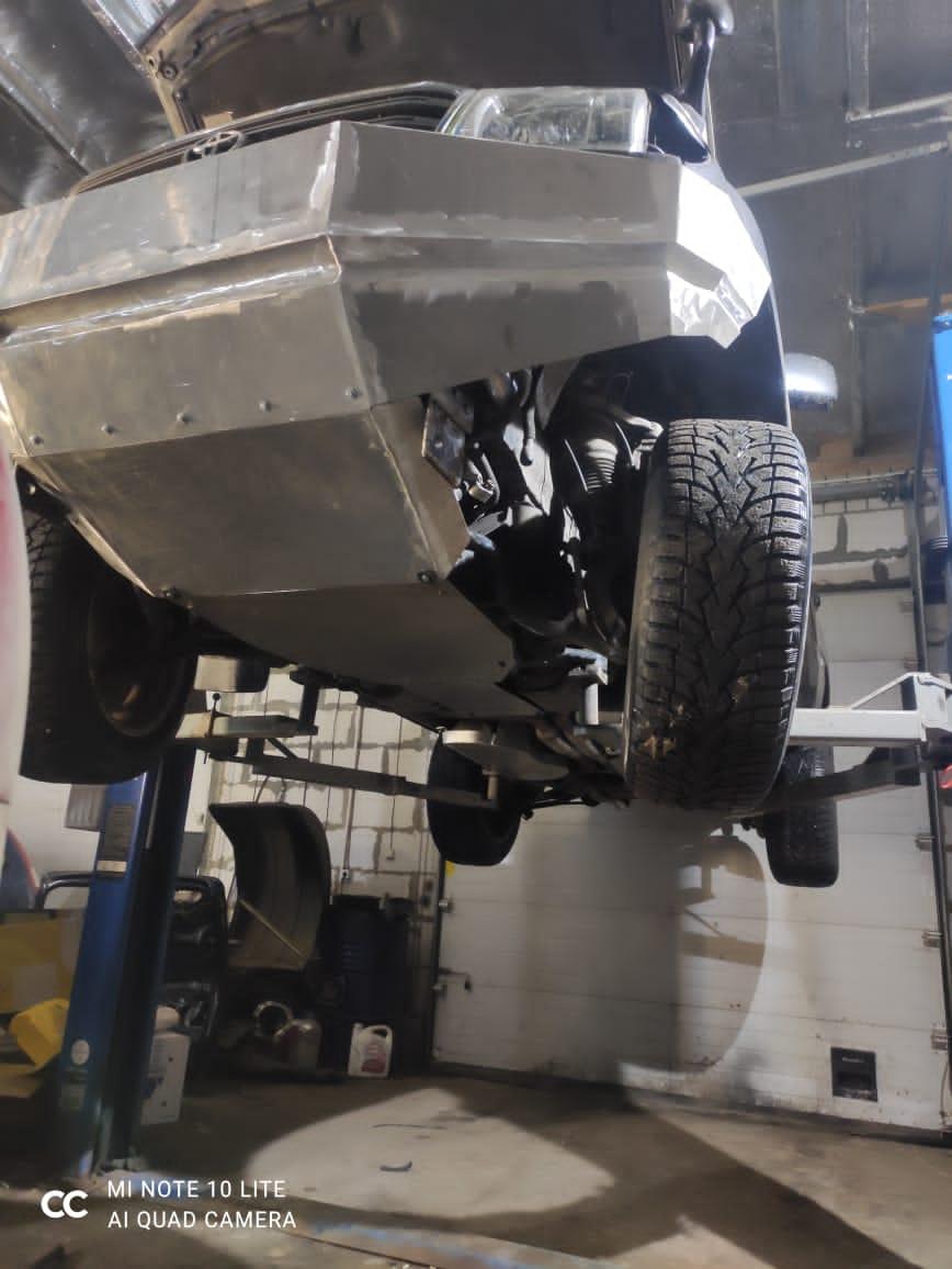

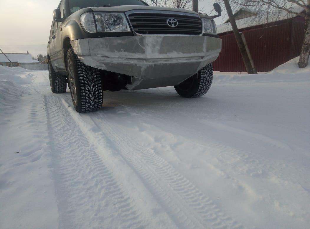

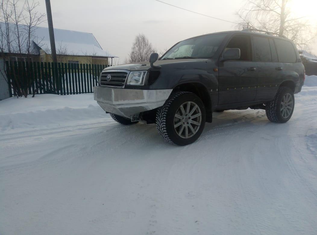

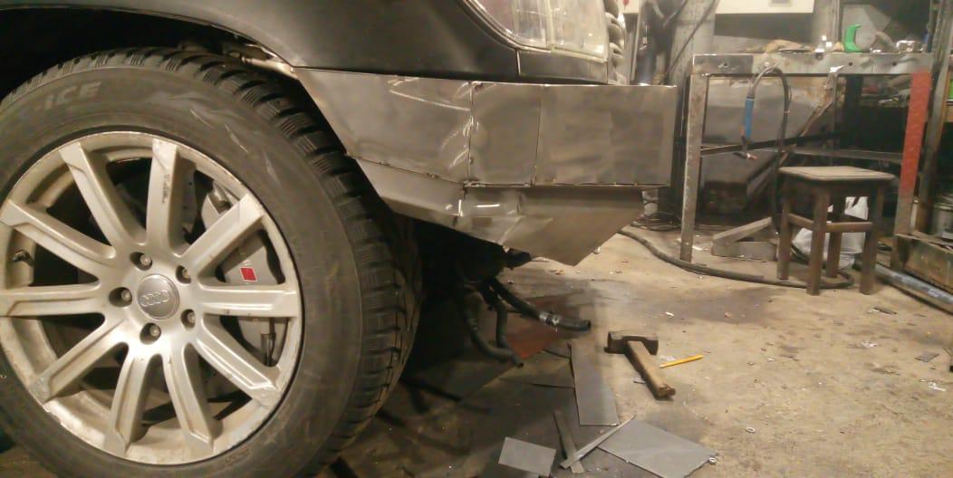

    Сварю защиту по днищу и поделюсь фоткой
    • Машина: TLC-105 GX 4500

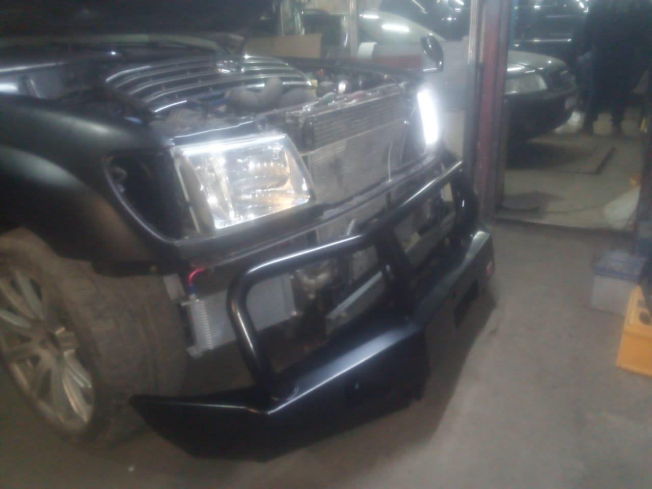

    Бампер на раме? Зазор больше не надо?
    Чуток топорно но зато безопасно на верочку.
    Танк:ok:
