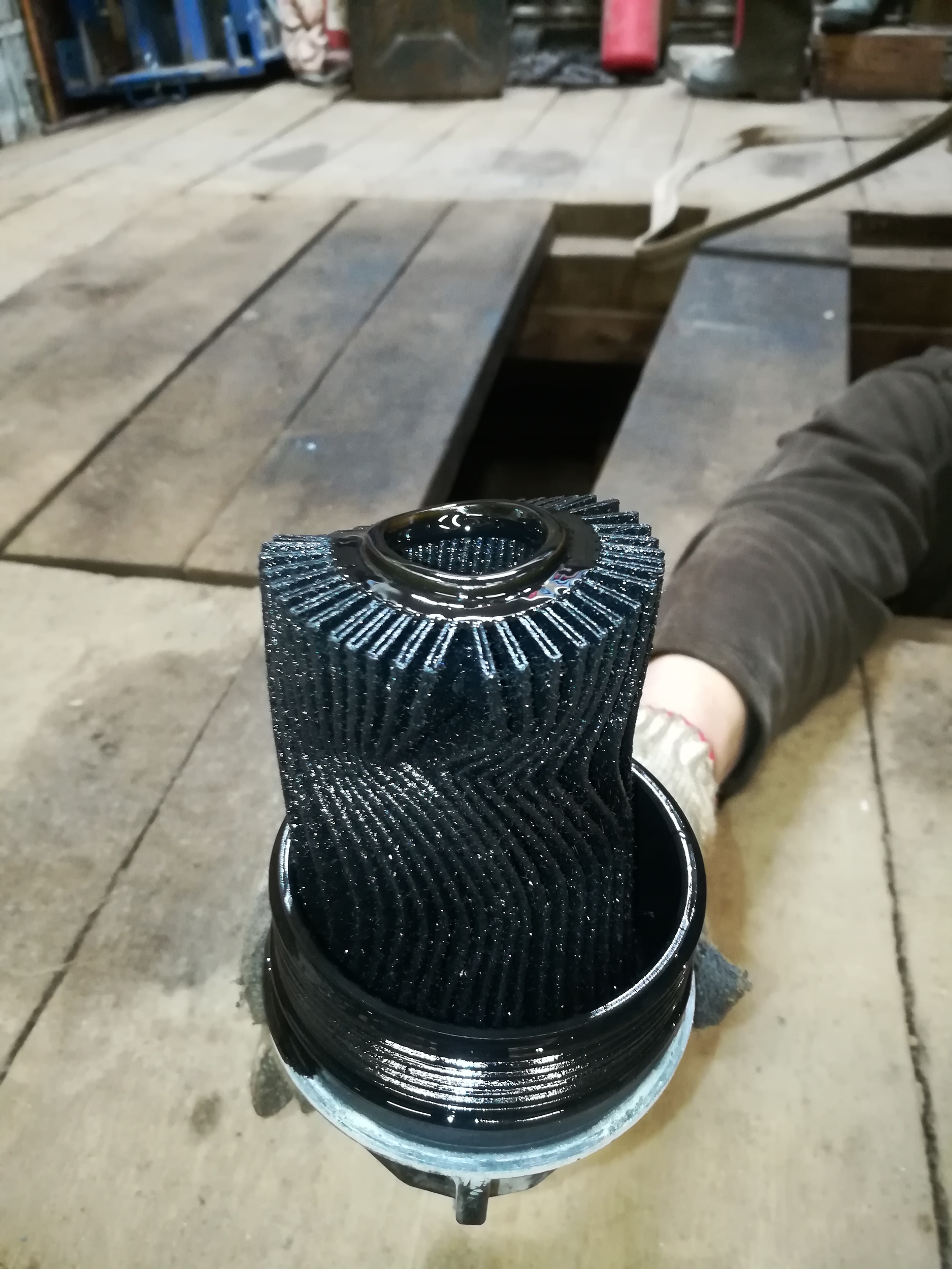

Меня всегда вопрос мучает, ну фильтр когда устанавливает мастер он видит что втулки нет???
  • Откуда: Якутия
  • Машина: CRUISER-200
19 минут назад, Top_Fuel сказал:
поэтому масло всегда меняю сам...оригинальный маслянный фильтр сидит очень плотно к этой втулке, вытаскивается с трудом, но мастера должны знать наверно про эту ВТУЛКУ...
  • Откуда: Ковров
  • Машина: PRADO-120KXR,150/1KD,NX
там основание втулки на месте,отломана цилиндрическая часть,ее нет,видимо отломили вместе со старым картриджем,а когда новый картридж вставляют канеш видно,что ее нет,ну хоть бы предупредили...
  • Машина: TLC80 1HD-T TLC200
26 минут назад, migel1 сказал:
Это как же надо дергать!!!

Добрый день. Недавно менял масло в отцовской двухсотке. Купил масло мобил 1 5W30 ESP формула и все фильтры в магазине Форвард авто в Красноярске, замена у них бесплатная по акции до нового года была, думаю ладно пусть меняют тогда. Оформляю машину, прошу чтоб пустили меня в ремонтную зону, сначала получил отказ, типа нельзя у нас в ремонтной зоне находиться, но видят, что я настойчивый и все же разрешают мне посмотреть как мне масло поменяют. Я наблюдал за всем процессом. Когда достали фильтр масляный, то я убедился, что втулка на месте, при том она металлическая и очень серьезно там сидит, просто так втулку не оторвать, не понимаю как ее могут выкинуть вместе со старым фильтром. Заменили фильтр, обратно вкрутили, залили масло, вот тогда я успокоился.
ПЫ.СЫ. Крузер 2013 года выпуска у нас, но где то слышал, что с 2008 по 2012 год эта втулка была пластиковой и поэтому ее часто ломали и выбрасывали, а с 2013 года она уже металлическая и уже такой проблемы нет?? Типа можно не беспокоиться, что кривые руки механика ее выкинут, так ли это???
Так же есть группа в ВК про крузеры 200, видел там фото машины дизельной с пробегом 600 тысяч. Бывает и такое!)))))
Изменено пользователем Карпуха22
  • Откуда: екатеринбург
  • Машина: тойота лк200
4 минуты назад, Карпуха22 сказал:
У меня 2009 металлическая
