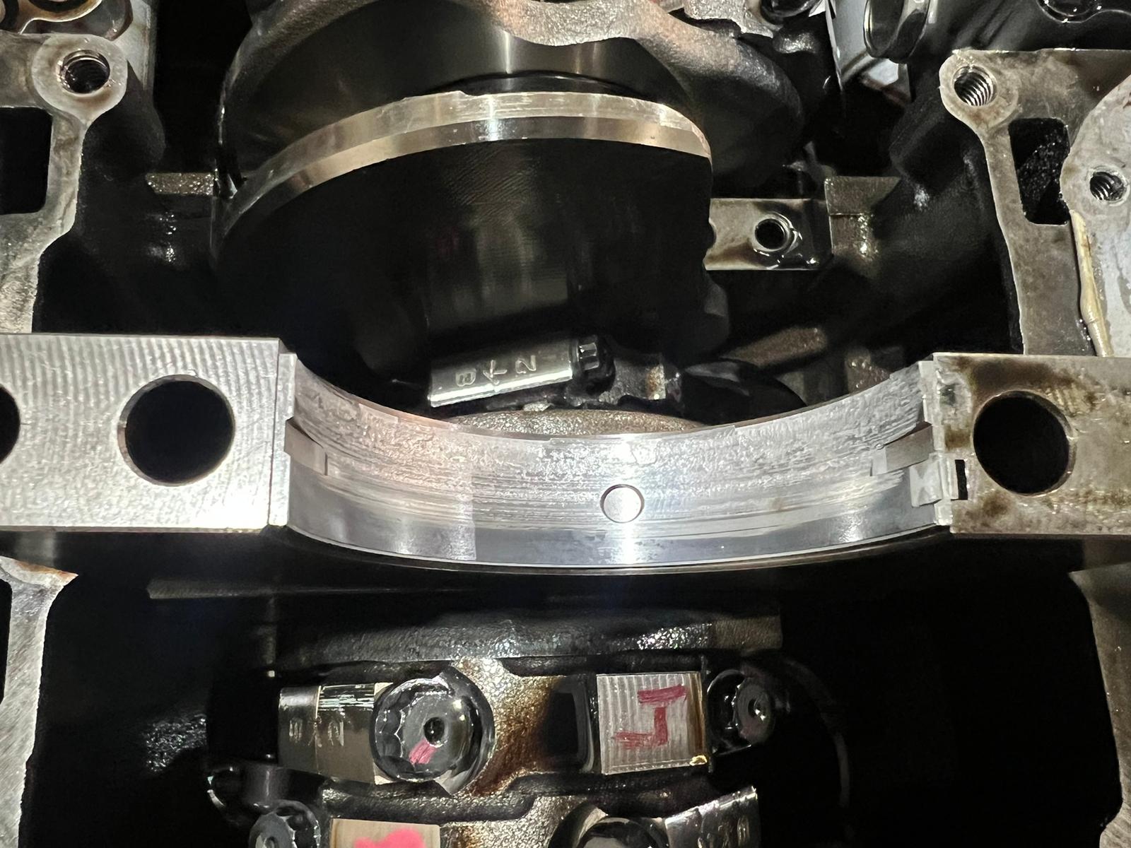

    - вкладыши коренные дотянули до последнего. Благо чистое везение что коленвал практически не пострадал. До более страшной картины оставалось совсем немного.

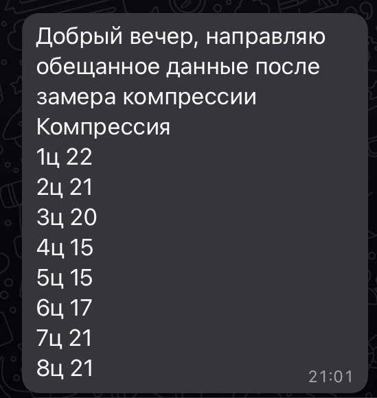

    К обзору довольно интересный жизненный вариант, который возможно будет полезен потенциальным владельцам дизельного TLC200.
    Историй таких становится с каждым днём больше... и задуматься есть над чем.
    И так, имеем TLC200 2011 года выпуска с пробегом почти 250.000 км. (не будем вдаваться настоящий он или нет, не особо это докажешь, как и не особо опровергнешь)
    Автомобиль однозначно хороший, покупается легко, если есть желание, возможности и радует состоянием, историей жизни, обслуживания. (какие только я уже красивые сказки не слышал, и про третью машину в семье, и про дедушку с бабушкой на дачу по выходным, и про то, что "ничего не делал, езжу и радуюсь и Вас до Сан-Франциско и обратно довезёт")
    Куплен, эксплуатируется, радует.
    Но наступает время (в данном случае это был второй год эксплуатации, ибо за первый год автомобиль проехал 10.000км) когда начинаются мелкие проблемы. Естественно приходится обращаться к специалистам, и тут важно понять правильный ли ваш выбор... насколько данные специалисты компетентны в данном двигателе. На данном примере "компетентные" специалисты посоветовали/приговорили к ремонту/замене топливные форсунки. Сказано - сделано. Владелец купил новые, оригинальные топливные форсунки. Их установили - но ничего не изменилось в лучшую сторону. (фотографии данных диагностики прикрепляю ниже). Решили "специалисты" образовываться далее, за счёт владельца, и сделали простую операцию - измерили компрессию. Показания владельца расстроили... Не то,чтобы прям совсем всё плохо, но вариантов только 2 - или продавать автомобиль, или готовиться к ремонту двигателя... Странно, Да? Только можно сказать купил, проехал то всего ничего, а ещё воспоминания как хвалил авто прошлый владелец...- и вот тебе печаль, особенно когда надежда есть на легендарную надёжность...
    Поделился со мною владелец данного авто информацией ещё в сентябре/октябре 2022 года, я ему привёл пару-тройку примеров подобных жизненных, на том и расстались. В середине января 2023 года автомобиль прибыл своим ходом, для ремонта двигателя. В принципе правильный подход, когда автомобиль всем устраивает, менять на что-то лучшее нет желания. Да и так-то 250.000 км за 13 лет это всё таки довольно прилично, можно смириться, напрячься и дать новую жизнь двигателю. (ну так это по началу думалось) В процессе демонтажа двигателя у меня уже начали появляться вопросы...к истории автомобиля и какие работы на нём делались нынешним, прошлым владельцем. А уж когда пошёл в разбор / дефектовку сам двигатель - пошли и мои комментарии...
    Так-то если честно, желание связываться с двигателем в который уже кто-то залазил - НЕТ, тем более когда это "рукожопы"...
    Те, кто внимательно вникнут в видео, поймут что двигатель собирался ПОЛНОСТЬЮ ранее человеком всего лишь умеющим крутить гайки, не умеющим читать/смотреть/понимать тех.литературу по данному двигателю. Осталось выяснить только кто/когда, и при каком владельце. Выяснилось, что первый владелец юр.лицо на всё сроке гарантийных обязательств, и в промежутке 100-150 т.км автомобиль был продан физ.лицу... который проехал еще 100.000 км и ничего не делал с данным автомобилем... (можно от души посмеяться) Только вот маркер которым поршни не так давно подписали, ещё маслом не успел смыться... Это как можно было сделать так безобразно ремонт двигателя, что и форсунки охлаждения поршней упали в поддон (причем сразу после запуска, я в этом уверен), и коромысла/клапана/втулки направляющие/канавка в поршне под верхнее компрессионное кольцо имеют такой износ... В общем информацию к размышлению / обсуждению я вам на обозрение считаю донёс.
    Теперь о главном, (не считая возможного обмана при продаже, не моё это дело):
    - двигатель ранее был отремонтирован не профессионально, не качественно, не в полном объёме. Соответственно обречён. Вполне возможно, что заказчик ремонта мог и не знать как ему выполнили ремонт, к сожалению в нынешнее время это так и в большинстве случаев.
    - "специалисты" участвующие в поиске/решении проблемы - не специалисты, причём не с лучшим видимо зрением... При замене форсунок, раз уж туда полезли, можно было разглядеть что и мотор уже делался, и состояние у него уже всё... Для Вас трудолюбивый народ Китая самый дешёвый видео эндоскоп сделал, чтобы вы его в цилиндры опустили посмотрели, что форсунки менять пустая трата денег и времени. Но видимо и его у вас нет...а грудь-то колесом что Крузак заехал... Про осмотр коромысел я даже не пишу, понятно что они даже и не знают об этом...
    - общий бюджет ремонта будет КОСМОС, (не забываем что владелец уже потратился на "специалистов" ), что можно было избежать, если очень внимательно подходить к диагностике, осмотру двигателя перед покупкой. Да это не просто, но если очень этого хотеть, то всё же можно себя обезопасить... на период более чем 20.000 км... Далее уже заканчивается лимит текста.
    Будьте внимательны! Всем Добра!

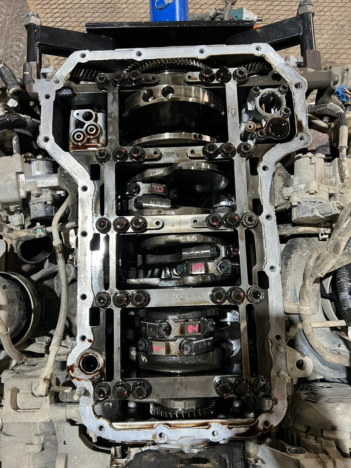

    К обзору сборка шорт-блока 1VD-FTV, ГБЦ для Toyota Land Cruiser 200 2016 года из г. Магадан 💪
    Двигатель полностью собирать не складывается по времени, + сам владелец чудесно умеет крутить гайки 🔩, я практически на 💯 уверен что всё далее будет собрано достойно. В принципе можно было его и не отправлять ко мне из такой не близкой географии, но в процессе общения с местными специалистами станочных работ, выяснилось что иметь довольно неплохой станочный парк - это ещё не значит быть специалистом ... Не, если не задавать вопросов, не обсуждать тех.нюансы при выполнении работ, не спрашивать за качество их выполнения - то спецы однозначно 😂 широкого профиля... и хотят за свои услуги подороже даже чем в «сгнившей» Америке...
    Поэтому пришлось пойти человеку на встречу, самому владельцу принять затраты на ✈️ авиа доставку как неизбежное, но сделать всё правильно. В итоге был произведён ремонт блока цилиндров, отремонтированы ГБЦ, турбины.
    Теперь о самой истории, которая особенно будет полезна тем, кто собирается приобрести дизельный Toyota Land Cruiser 200 / Lexus LX450D.
    🔴Готовьтесь к тому, что Вам придётся ремонтировать двигатель. И это случится раньше чем Вы ожидаете.🔴
    Вкратце было так: приглянулся человеку TLC200 в Хабаровске. Цена выше рынка на пол-мульта, но кристально прозрачная история жизни авто (как окажется с первого взгляда, в конце видео я прикрепил фото этой истории. Не показатель конечно, но тем не менее... ), состоятельный владелец, сказочные рассказы как машина в идеале по всем возможным параметрам, ничего кроме ТО, 3-й авто в семье, и прочие бла-бла-бла. Рейс ✈️ Магадан-Хабаровск и вот он во всей красе TLC200 2016 года с пробегом 75000 км, от успешного честного банкира любящего свой автомобиль. 😀 Сказка нереальная. Нал 💵 на стол, ключ 🔑 в карман и Хабаровск-Магадан на одном дыхании. И даже переплату как таковую не жалко, за идеальный автомобиль. Но не всё так красиво...
    Каким бы глухим, слепым, владелец TLC200 (с 1VD-FTV) не был бы, рано или поздно приходит время и слух, зрение, обоняние улучшаются. Вот и тут, слух-то говорит в подсознание, что не как часики мотор работает. Сейчас уже более-менее информации много, и первым делом владелец смотрит коррекции топливных форсунок... и одна показывает не слишком радостные цифры.
    И тут Мы познакомились 😂
    Продал я топливную форсунку, со словами «она тебе не поможет»... Так и подтвердилось. Ну что, бывает, так-то не новый ведь автомобиль, 6 лет, мотор тоже может износиться... Буду ездить пока ездит, а там хороший стук вылезет- приблизительно такие сложись планы на будущее. Но не долго ждать пришлось, буквально неделю времени и «загавкала» правая цепь ГРМ, точнее гидронатяжитель цепи, от нехватки давления масла. А тут всё просто, снимай маленький поддон и смотри чего в нём лежит. 😀 А там сюрприз - в виде обломанной форсунки охлаждения поршня... стружки от вкладышей, поршней... Мелкой ещё правда, но это буквально вопрос пару сотен км. Ну а заглянув в мотор снизу, всю картину сразу нарисовал маркёр на болтах, шатунах 😂 сначала мысль 💭 владельца посетила, что это типа «японец» на заводе рисовал 🤣🤣🤣, но я его расстроил... Нет, это ручки «рукожопа» слесаря рисовали, который при сборке двигателя не выставил масляные форсунки охлаждения поршня чётко в нужные места, на нужном расстоянии от низа цилиндра. Операция не требующая высшего образования, каких-то сверхспособностей... - но готова загубить всю работу...
    Вот такая вот история... бюджет которой очередных 500+ тысяч ₽. (это при условии что человек сам себе собирает двигатель)

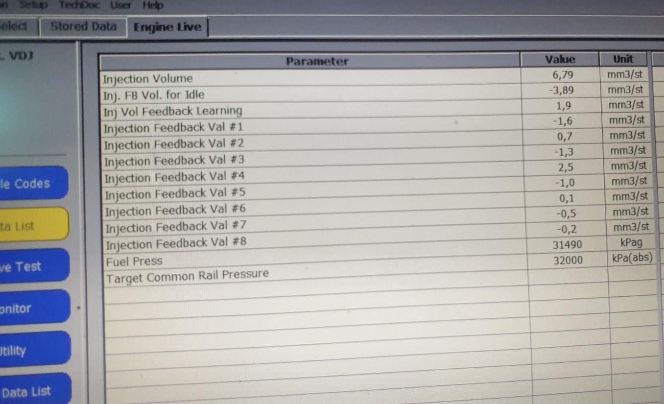

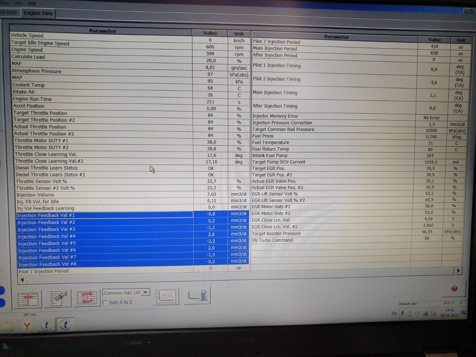

    Двигатель после предыдущего ремонта проехал 21.000 км за 2 года и 3 месяца  эксплуатации. Получил очень сильный пылевой износ через впуск, герметичность ГРМ снизилась, двигатель очень сильно засапунил. 💨 + ещё по топливу прилетела печаль печальная...
    Самовар / печнуха явно не для этой топливной системы. Ладно уж нагар, но концентрация каких-то кислот даже металл жрать начала...
    Более подробно обсуждалось на странице #57 сообщение #1125

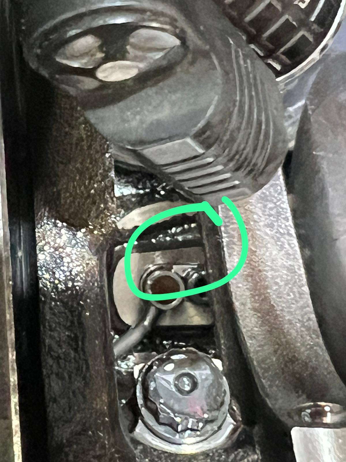

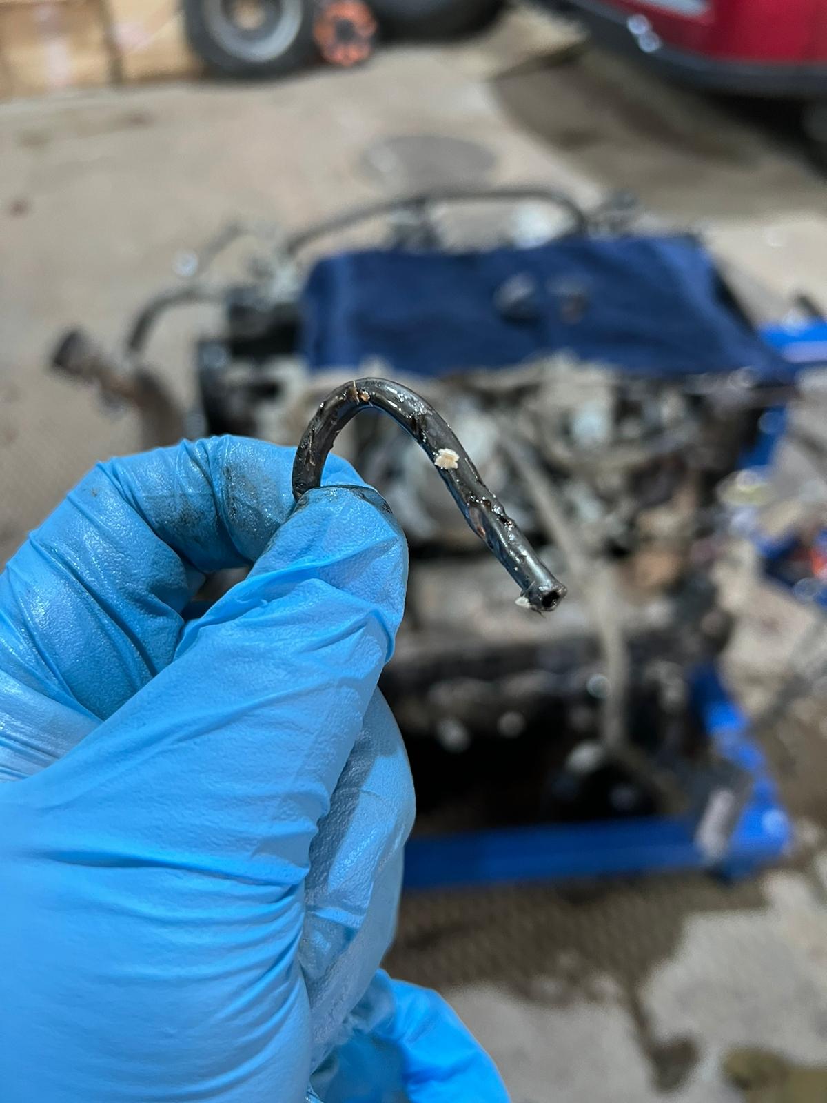

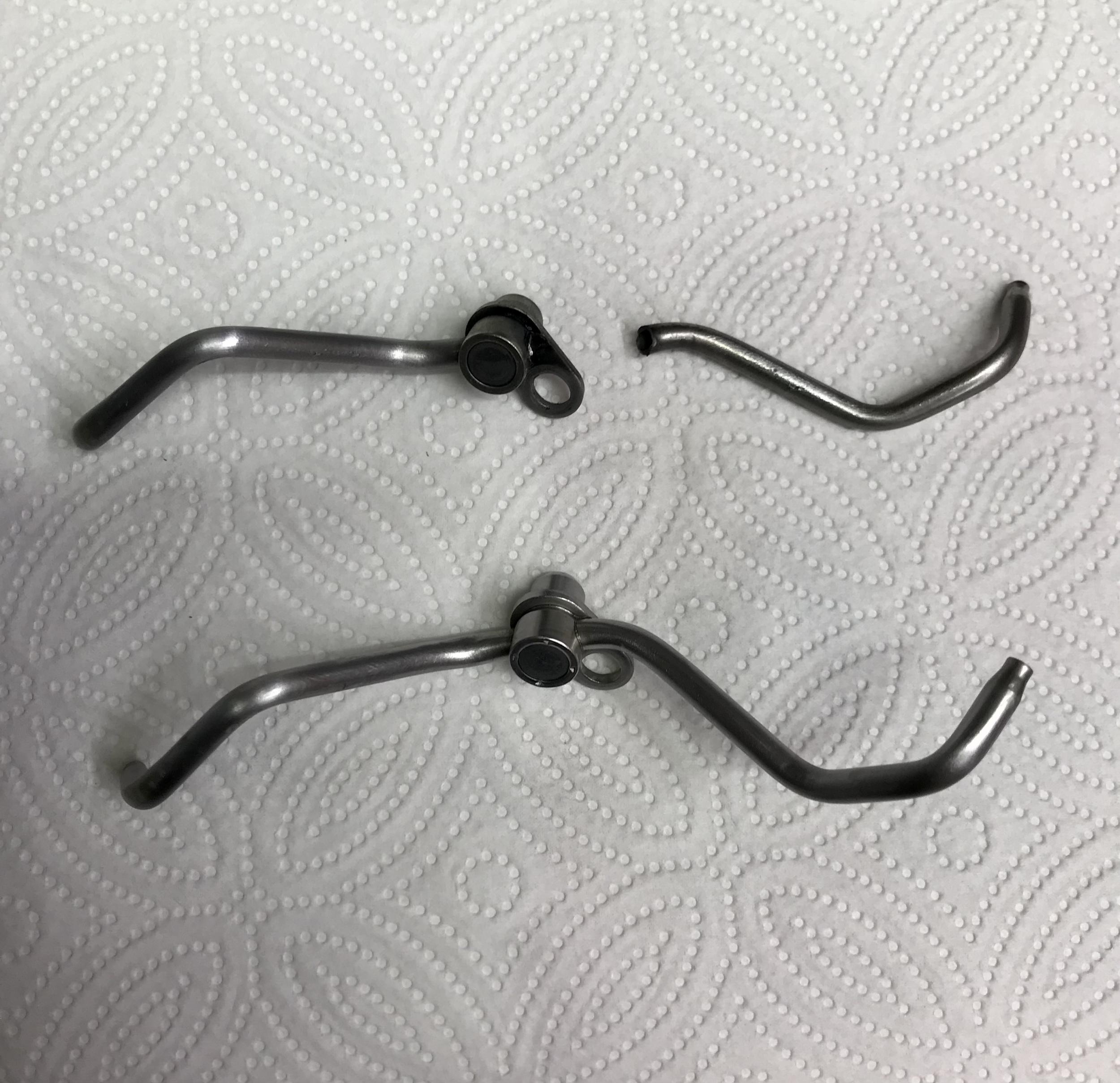

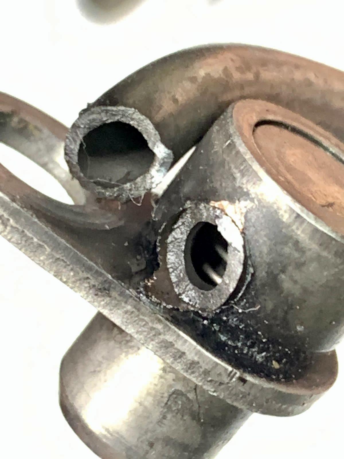

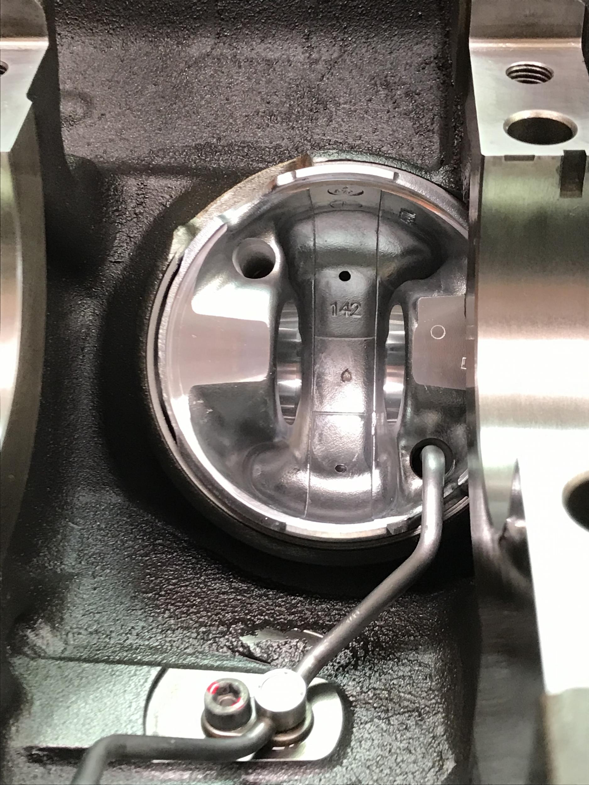

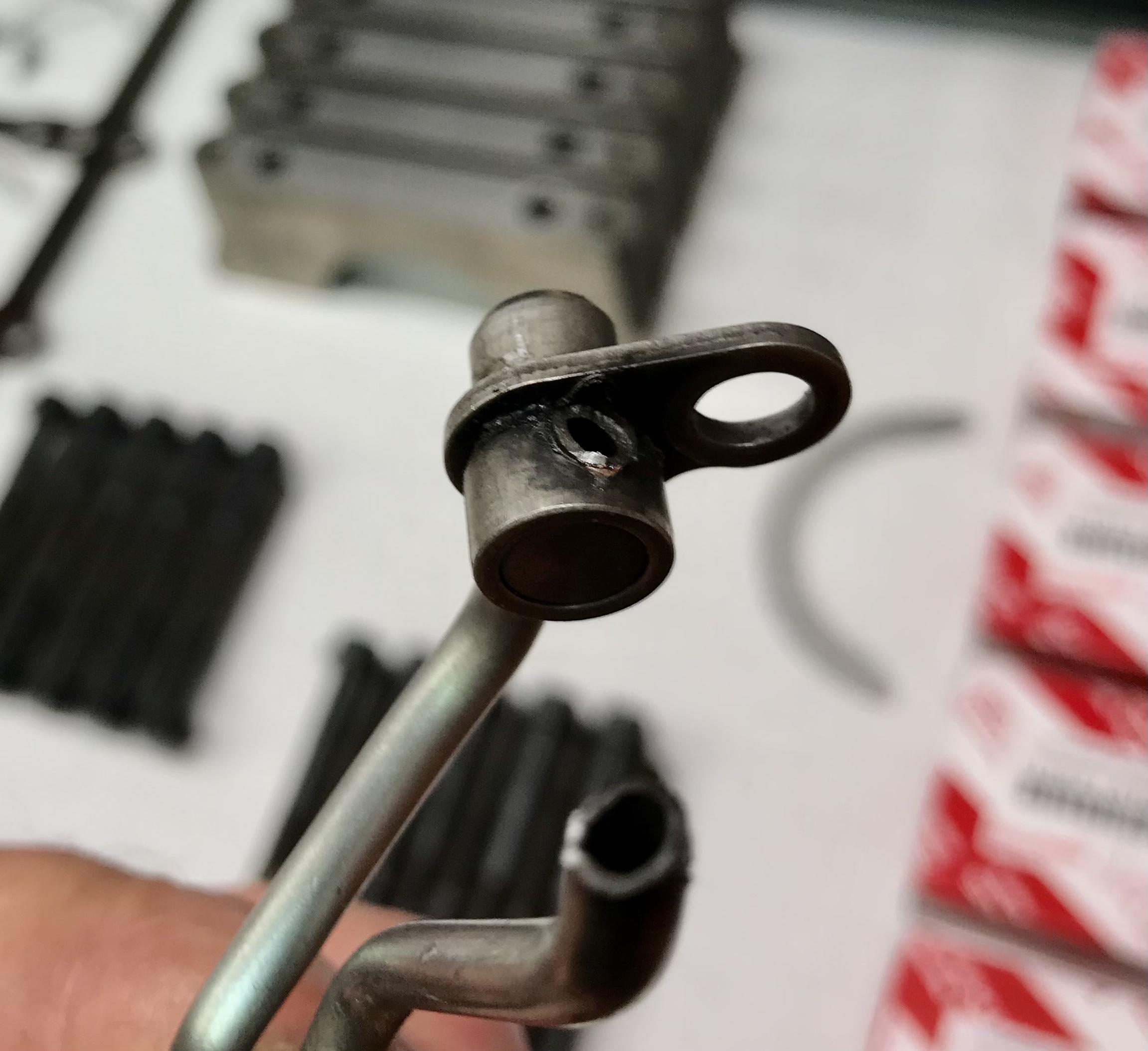

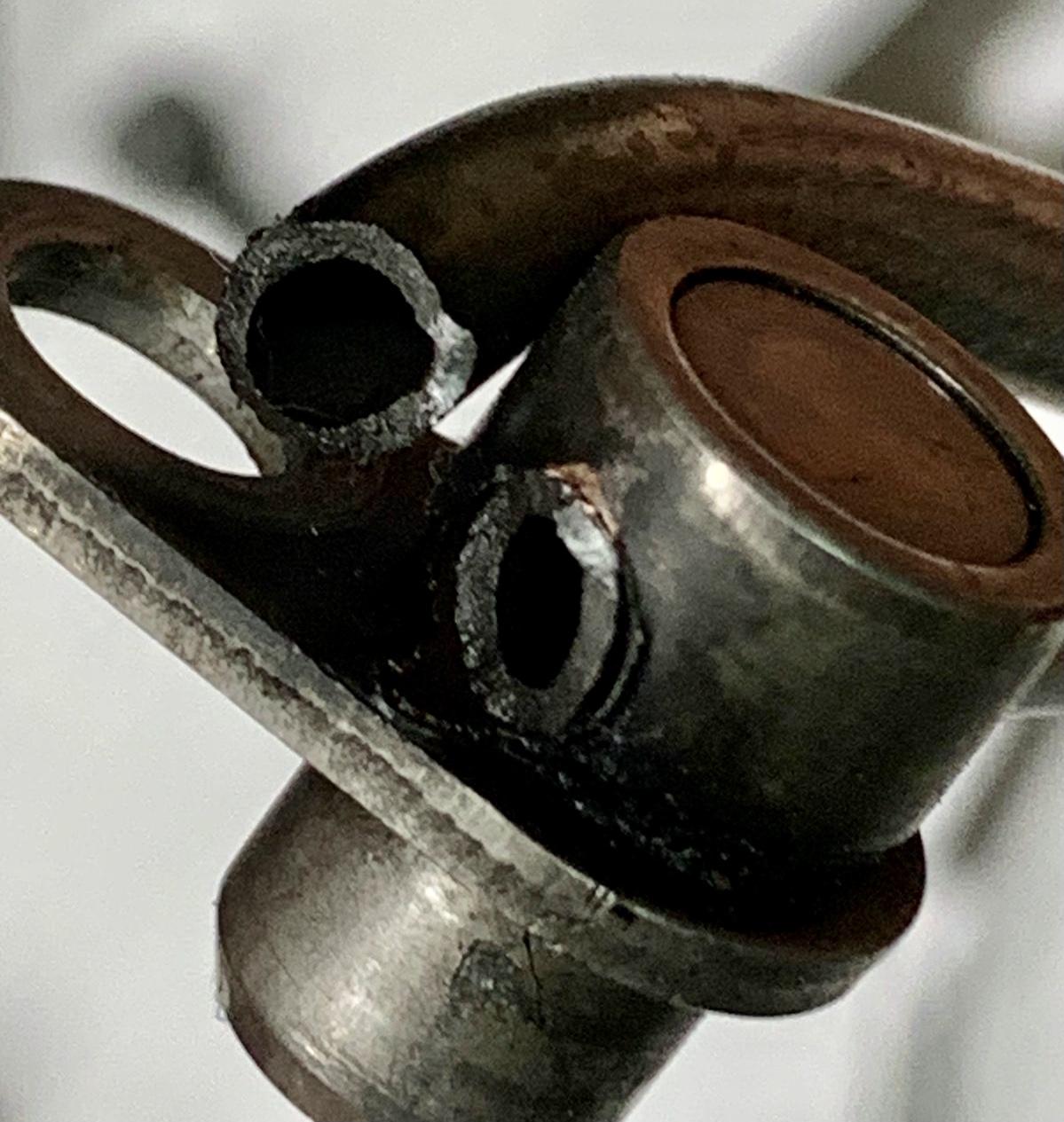

    На заметку, тем кто обращается за услугой Кап.ремонта двигателя. Контролируйте такую позицию как масляная форсунка охлаждения поршня. Если Вам их оставляют старые, то однозначно требуйте чтобы их проверили на жёсткость крепления трубок к самому корпусу/клапану. С виду форсунка может быть целая, всё типа держится, но стоит приложить усилие - и место пайки отваливается.
    Участились случаи когда данное имеет место быть при эксплуатации по «плохим» дорогам. Находят потом при вскрытии двигателя их в поддоне, при условии что в двигатель никто ещё не лазил.
    Поэтому самое верное решение, это установка новых. Но и тут необходимо напомнить, чтобы их правильно выставили как в отверстие поршня, так и отдалили от выхода юбки с НМТ.
    п.с. на фото пример как трубка рассыпалась у меня в руках. Видно по «закопчёной»части что трещину она дала давно, держалась на честном слове. Приложив к ней очень небольшое усилие - и она отвалилась. Хотя тест на открытие прошла, и в принципе я легко мог её установить…

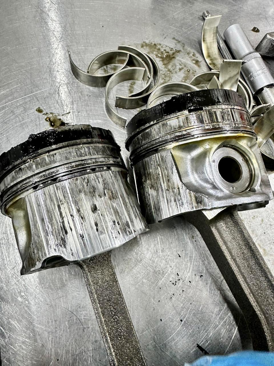

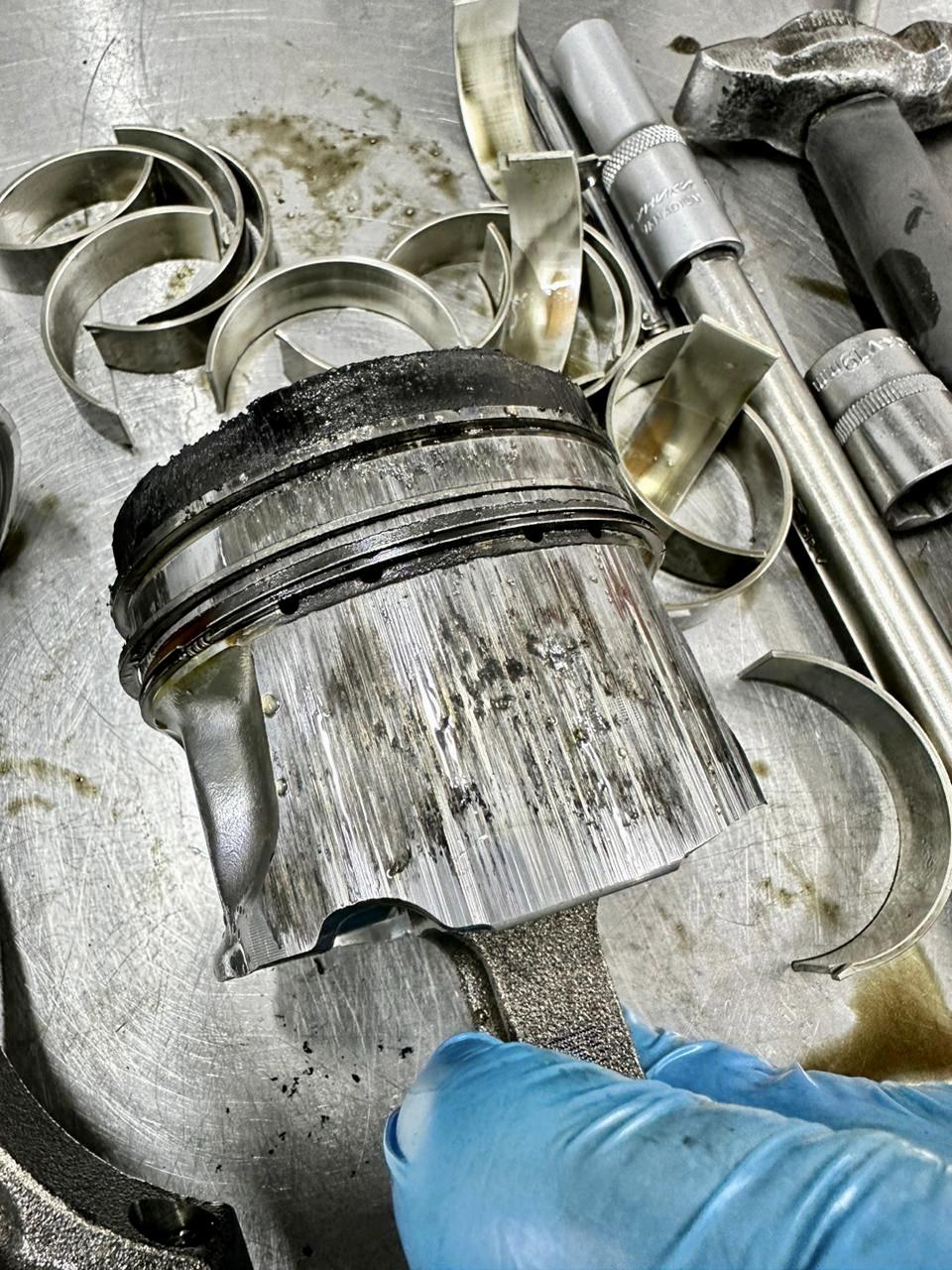

    Ну и фото поршней, от коллеги из СПб… Автомобиль прибыл из Турции своим ходом в ремонт, но доезжал на честном слове. Форсунки были обломаны, ибо мотор ранее делался, и ориентацией скорее всего пренебрегли.
