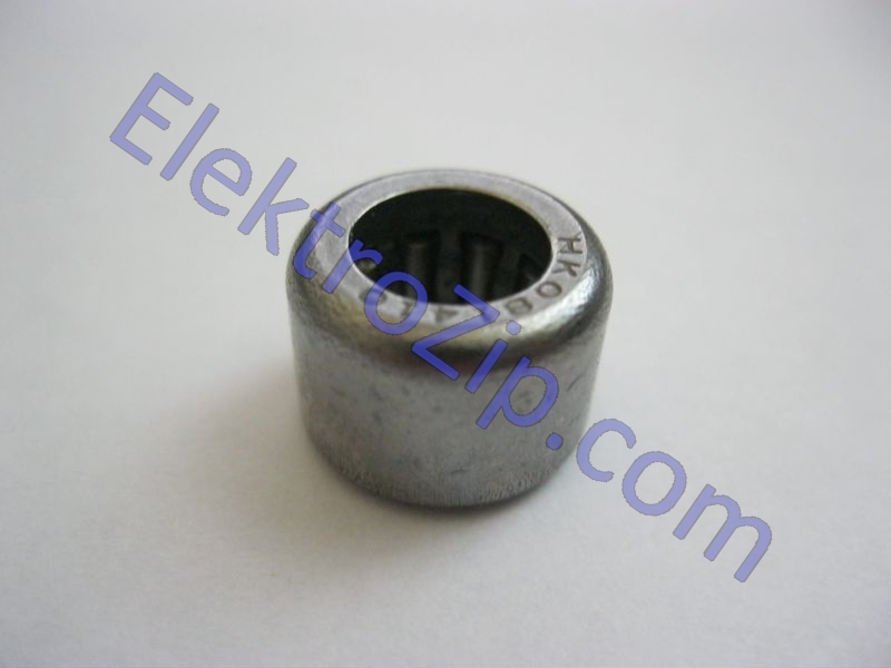

    Нашел
    НК081410
    это его артикул, по производителям предпочтение за Вами, протачивать ничего не нужно, после снятия моторчика, когда его разберете, в нем стоят втулки, они легко вынимаются, заранее запаситесь смазкой для подшипников, т.к. новые подшипники нужно смазать, ну думаю разберетесь

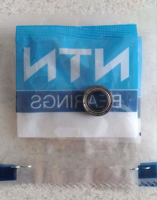

    сегодня купил подшипник , буду пробывать менять вот нашел видео как ремонтировать и как разобрать все .
    Изменено пользователем borovic44
    • Откуда: Севастополь.Нерехта.Кострома.
    • Машина: ТLС-40.G-300td.TLC-200.4.5td. газ-69.
    Обозначение подшипника по ГОСТу  НК 081410
    Внутренний диаметр 8 мм
    Наружный диаметр 14 мм
    Ширина 10 мм
    Я ширины 10 мм тоже не нашел и купил 5мм  Японские закрытые но поставить хочу их по два вместе спаренные то есть вперёд два и назад два !

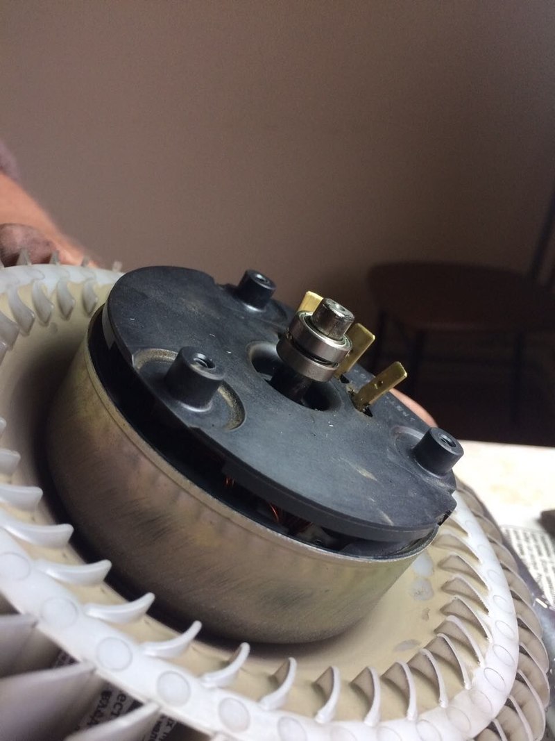

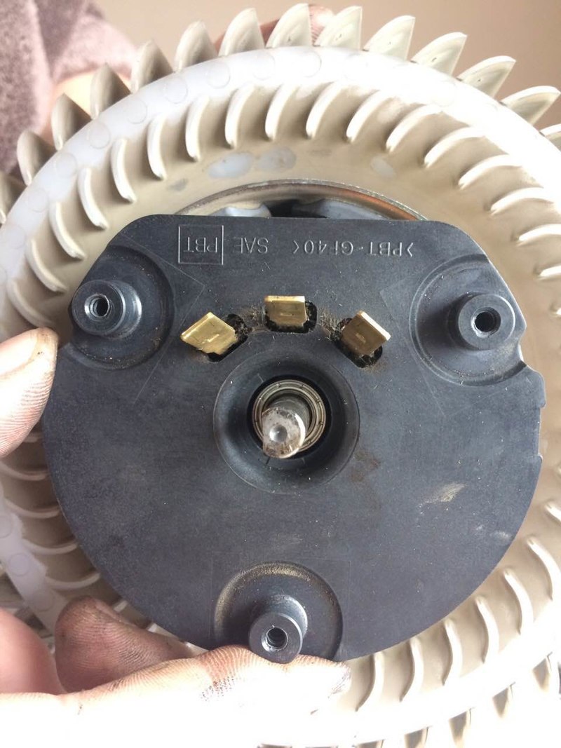

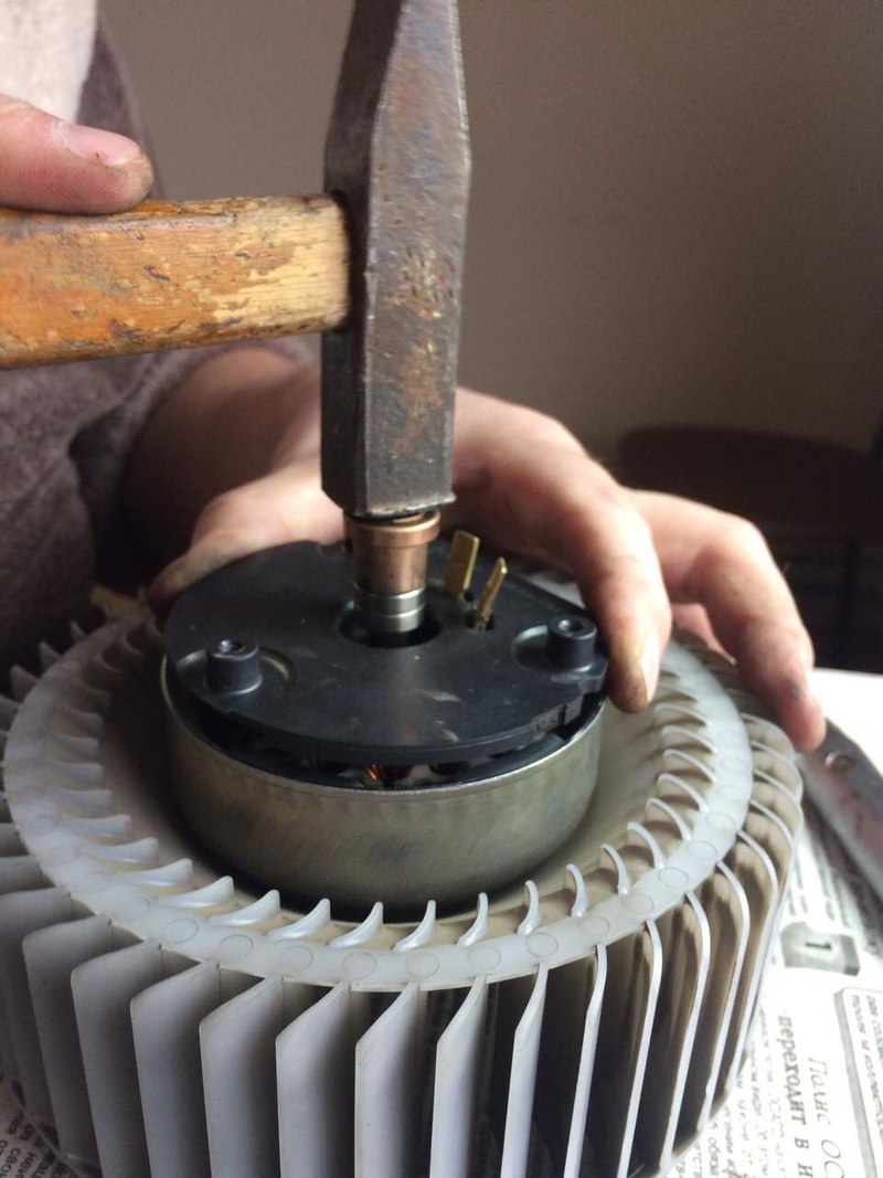

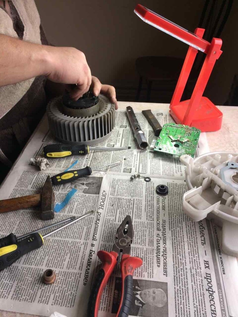

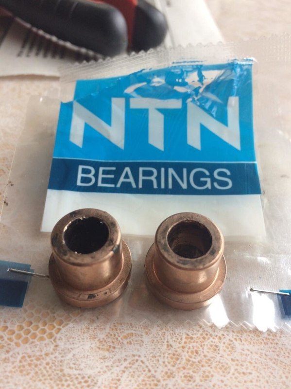

    Сегодня все поменял в место втулок поставил подшипники вся работа заняла у меня примерно со снятием моторчика и заменой подшипников примерно Час Тридцать , крыльчатку я не снимал все так делается хорошо, она остается там на месте вы снимаете только эту черную херю с обмоткой и все , после выбиваете втулки и осаживаете подшипники на вал .     Все супер моторчик шуршит я счастлив !!!!!
    PS. скрепка магнита снимается легко если её со стороны где на вале проточка тоненькой отверткой отогнуть и повернуть вокруг то она снимается прямо рукой , после её нужно положить на что то плоское и молоточком обстучать на месть и все ! Удачи вам !
