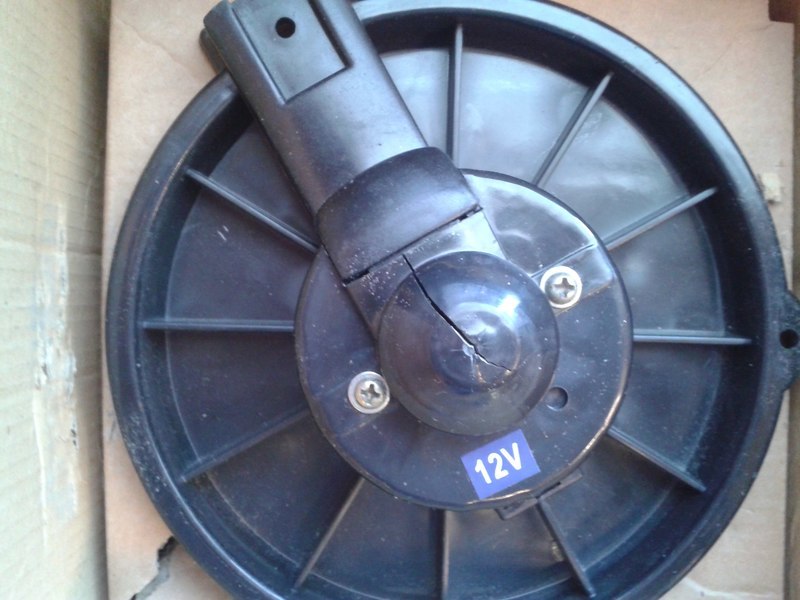

  • Откуда: Чукотка, Анадырь
поработает или в помойку?
люфтов-стуков нет
влияет она на чтото или просто крышка. давно ломал моторчик, не помню.20170303_091452.jpg
  • Откуда: Застрял в СССР
  • Машина: LC 200 4,7
Goorik
я бы замазал эбоксидной смолой для пластика (маннол к примеру) или герметиком (типа стекольного или красного, чтобы не рассыхался и не отваливался), чтобы исключить попадание влаги, именно на это она влияет, чтобы каки не летели вовнутрь. Весь крепёж движущихся частей идет по метллической части, а это просто кожух.
да тоже сейчас разобранный глянул старый, там шток и шайбы. замажу герметиком, на выходных подключу посмотрю как крутится.

замажу герметиком
наждачкой или надфилем только пройти не забудьте и праймером (хотя бы обезжирить) перед тем как мазать, чтобы адгезия лучше была к шершавой поверхности. Герметик, какой бы он не был, если просто нанести на пластик имеет свойство отлипать от глянцевой поверхности с заворачиванием краёв.
Лучше бы конечно эбоксидкой для пластика с кусочком материала для армирования (слой эбоксидки - материал - слой эбоксидки), чтобы трещина не расходилась.
1 час назад, Alexrepin77 сказал:
да, видимо так и сделаю, но сначала просто подключу и включу посмотрю всели нормально
  • Машина: TLC200, TLC120
В 03.03.2017 в 08:25, Goorik сказал:
Чтоб не расходилась, нужно маааленьким сверлом засверлить самый конец трещинки и все, как стекла засверливали раньше....
