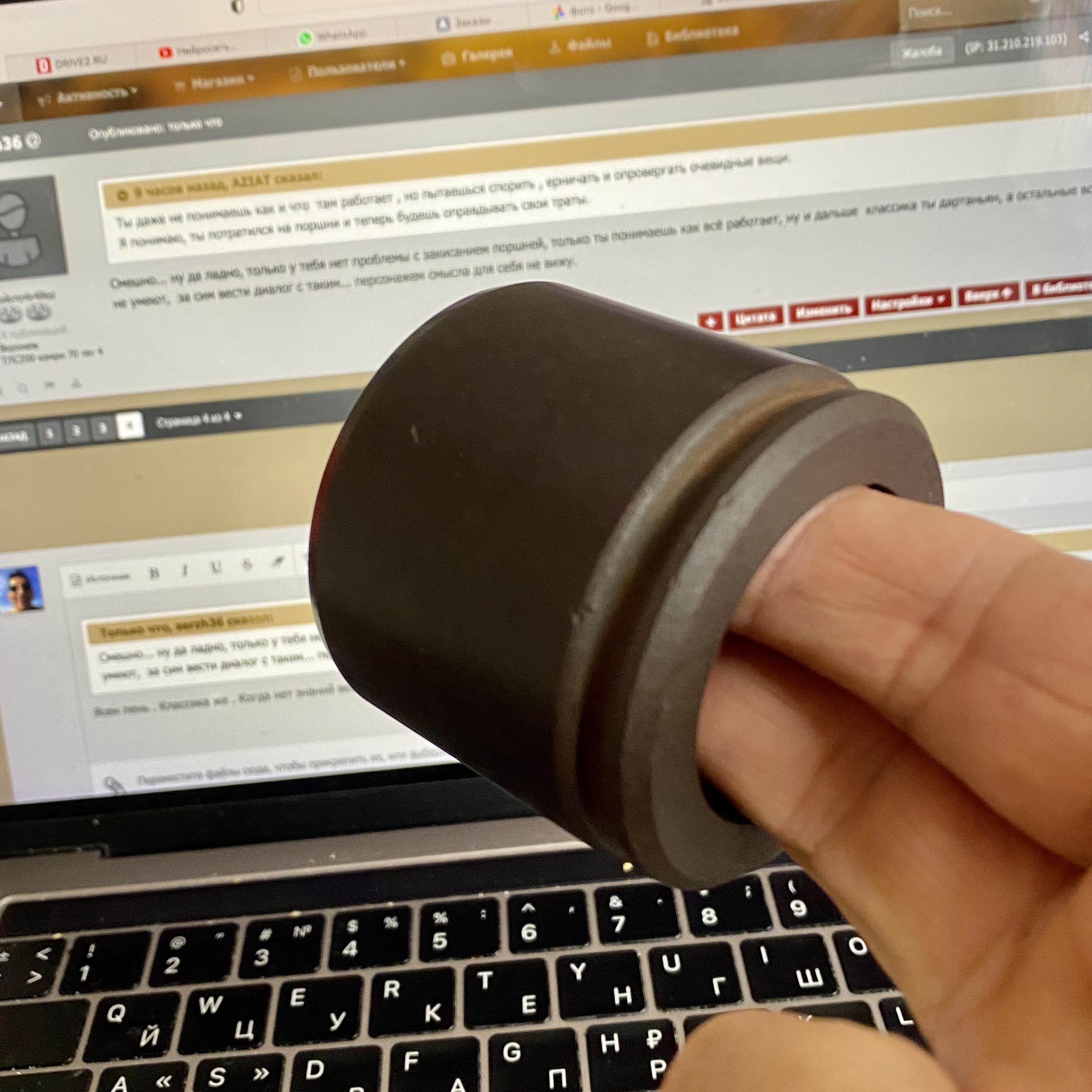

    На фото поршень переднего суппорта от автомобиля Крайслер. Он полностью эбонитовый. Те по умолчанию он не ржавеет.  Но это не мешает ему , без должного обслуживания тормозов отлично заклинивать в суппорте , иной раз так , что без его разрушения вытащить его из суппорта не представляется возможным. Ну и расскажи нам почему он заклинивает , если он не ржавеет?

    33 минуты назад, AZIAT сказал:
    Наросты от пыли-грязи-реагентов появляются?

    Выше писал же. Под пыльник попадает вода. Суппорт ржавеет вокруг поршня, ржа напрочь блокирует поршень. И материалл поршня не имеет значения.
    Новый суппорт в этом месте анодирован, поэтому новые суппорта дольше сопротивляются рже. Как только ты один раз зачистил его, чугун остаётся голый и рже сопротивляеться не может. Поэтому клинит такой суппорт быстрее. Защитить можно, если набить под пыльник смазку , она не пускает воду и суппорт живёт долго с ней.
