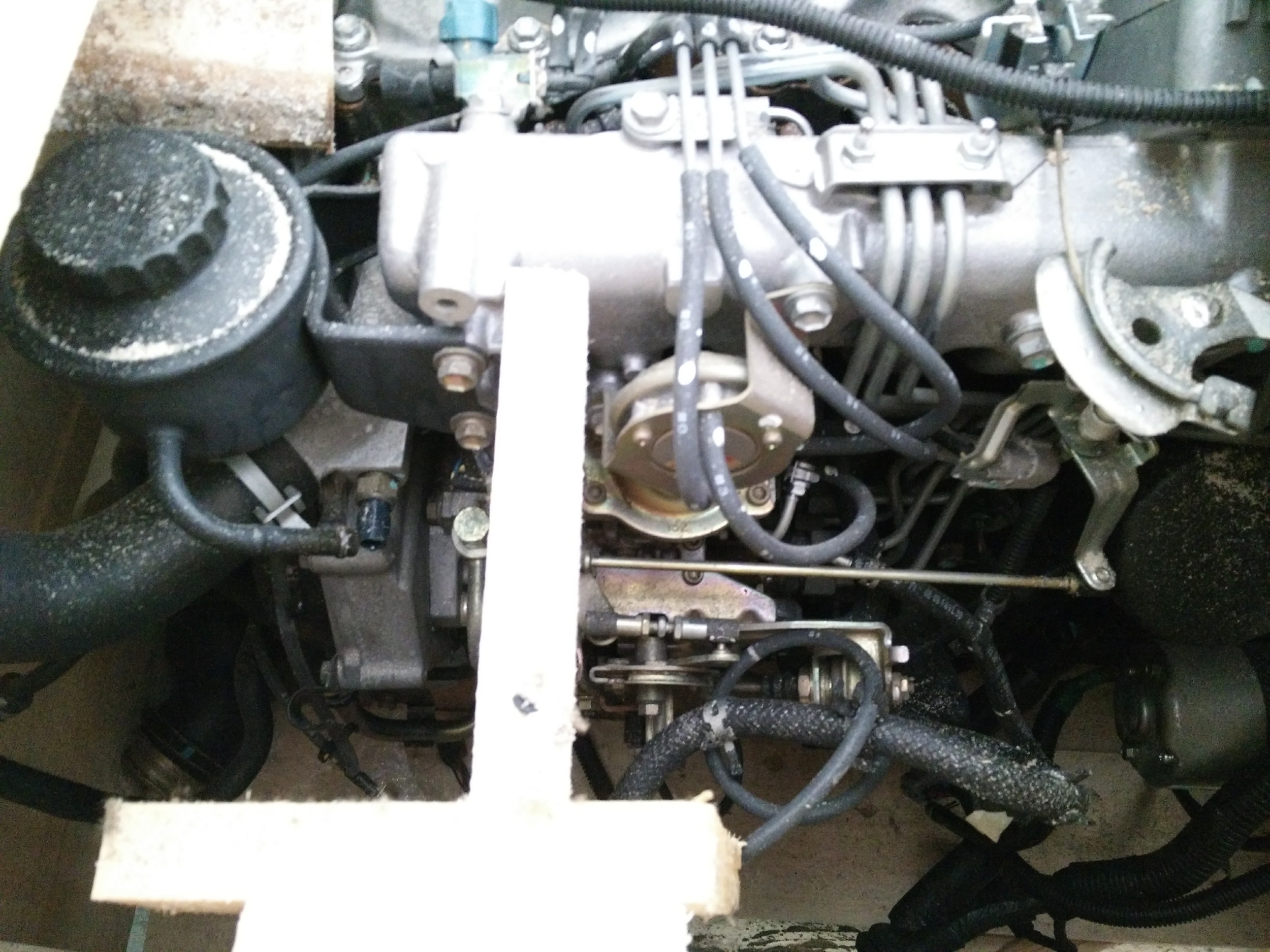

  • Машина: TLC105, 1HZ+ГБЦ, поршневая 1HD-T+Турбина+интеркуллер+апгрейд 5-й передачи R151F+2”+ARB блоки + 33" и др мелочи
1 час назад, Goryna сказал:
Охренеть! У наших форумчан с Владика цельный мотор стоко стоит.
Целый, но не НОВЫЙ.
Посчитай новую поршневую, вкладыши, к-т прокладок, ремонт ТНВД, форсунок и прибавь к стоимости "целого" мотора......
Целый мотор обошелся в 180т.р., а еще турбина, интеркуллер и патрубки от 100-ки б/у, ну и разная мелочевка. Как то так.
