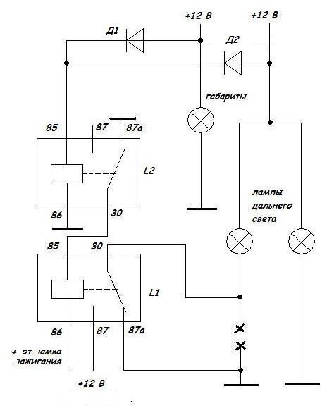

    5 часов назад, Nomad сказал:
    Делал по приложенной схеме, правда так и не задействовал ручник... 4 года полет нормальный.
    ОО! Класс! Я правильно понял? Это же две обычные релюхи??
    • Откуда: Qazaqstan
    • Машина: HDJ105
    Совершенно верно.

    Сборка из 2 реле находится в районе фары, подключается в разрез массы дальнего света. Не нужно каких-то супер способностей для подключения. Да и как-то выглядит по заводскому, дальний в пол накала.
    • Машина: TLC100
    В 8/16/2017 в 14:22, Nomad сказал:
    Что-то в этой схеме кажется не так. При заводке двигателя и появлении 12В с генератора (БС и ДС выключены) по этой схеме должны загореться все четыре лампы, БС в полный накал, а ДС - в полнакала... А при попытке моргнуть дальним будет вообще интереснный эффект - одна лампа погаснет, вторая - загорится в полный накал. Так себе сток...
    С  тем же РХО-22 и его ШИМ контроллером, которым можно отрегулировать яркость свечения, по-моему, от 10 до 100 % мощности, по-моему, все-таки повеселее выглядеть будет. Туда же  подвести и запрещающие сигналы ручника или габаритов плюс разрешающий от генератора, плюс кнопку выключения аппарата и возврата к полному стоку без неконтролируемого разрастания релейной схемы...
    Это Вам кажется... данная схема исправно работает у меня 4 года.

    1 час назад, Nomad сказал:
    Значит на деле сделано не так, как нарисовано

    28 минут назад, Paxton сказал:
    Все правильно нарисовано. Тот ток, который проходит через нить БС настолько мал, что свечение спирали не происходит, т.к. этот ток ограничен сопротивлением катушки реле.

    Я год назад сделал по такой схеме, работает без проблем, на панели вполнакала горит синяя лампочка дальнего света.

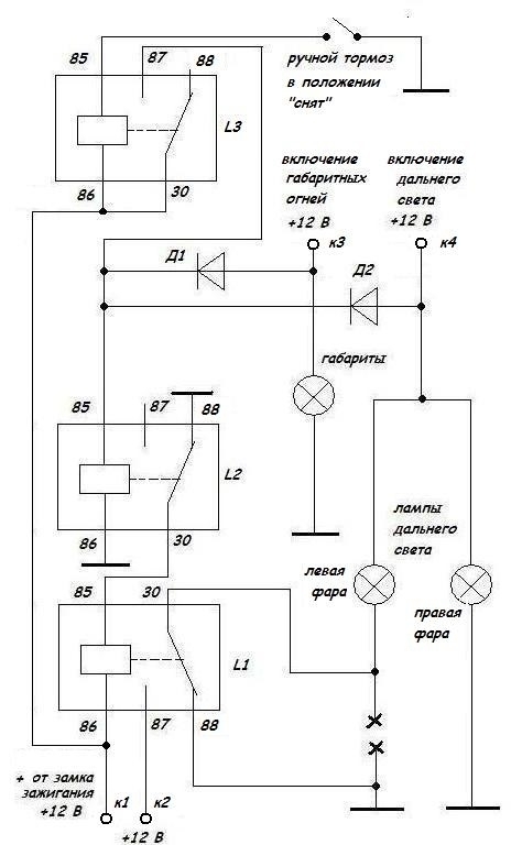

    С ручным тормозом схема посложнее

    Диод Д2 нельзя подключать к дальнему, как на схеме, в автоколебательный режим войдет.
