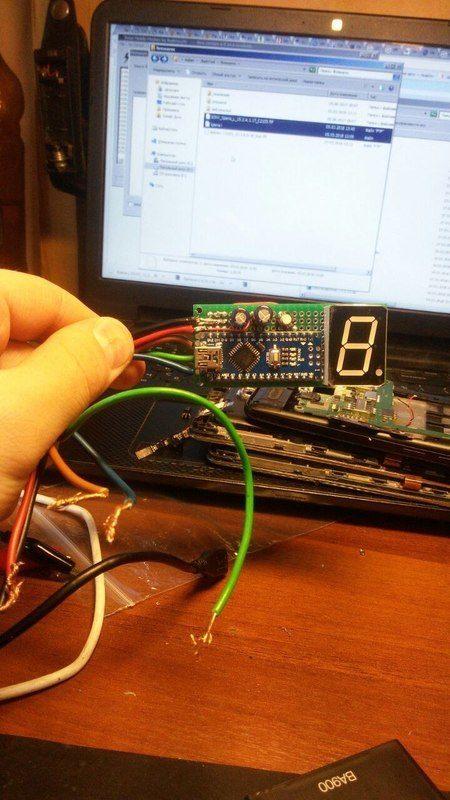

не помню, в эту тему описывал или нет всякие опыты из практики,еще раз отпишу такое наблюдение .Когда еще был мех/тнвд, и я искал методом от противного всякие влияния,на разъеме блока АКПП.- поочередно отключал каждый пин и катался.,смотря,будет или нет хоть какое то влияние на алгоритм переключения передач и блокировки ГТ. Ничего не влияло=кроме провода ЕСТ. Как только его отсоединяешь от блока АКПП- никаких блокировок ГТ после 2й и 3й передачи-не наблюдается,строго после 4й. Но-машина вялая,как овощь,  при этом. Еееле-еле набирает скорость.
5 минут назад, volder сказал:
а как фиксируется наличие блокировки гтд?
у меня прибор небольшой сделан-показометр передач в салоне =видна очередность и блокировка ГТ

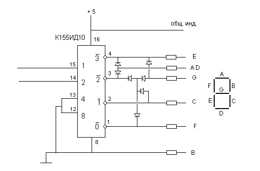

  • Откуда: Норильск
  • Машина: Hilux130 1КZ-TE.
а ты уверен что он правильно показывает наличие бгт?думаю простой лампочкой или светодиодом проверить не мешает?
у меня такой же прибор,только сделан он из индикатора и кучки диодов всего лишь.
  • Откуда: д.Суздаль
  • Машина: 130 сурф 2л-т(е) мех\тнвд, АКПП-продан.
Только что, volder сказал:
да,уверен. Перепроверено и у меня и на двух исправных сурфах ставили/сравнивали
