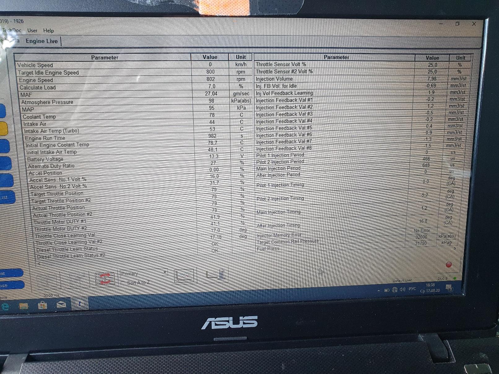

    • Машина: TLC 200
    4 часа назад, EvgeshaChe сказал:
    Это похоже больше на сезонную депрессию:) Если это не она то почему бы на диагностику не съездить?
    С удовольствием куда? Подскажите того кто не просто в комп смотрит а вникает. В компе все замечательно
    • Машина: ЛК300 бенз
    6 часов назад, Maxibumer сказал:
    А как должно выглядеть это вникание есть представление?
    • Машина: TLC 200
    По меньшей мере изучить параметры и представлять какой датчик за что отвечает, посмотреть пилотный впрыск и вообщем анализировать параметры а не как в большинстве,  о ошибок нет все збс, катайся, приедешь когда будут
    17 минут назад, Maxibumer сказал:
    Так и надо было потребовать это всё у диагноста. Откуда этот снимок взят, где делали эту диагностику. Это какой-то сарай или оф дилер? Я много раз была на диагностике и мне всегда отвечали подробно на все вопросы и поясняли если я хотел каждый параметр и ни разу не послали.
