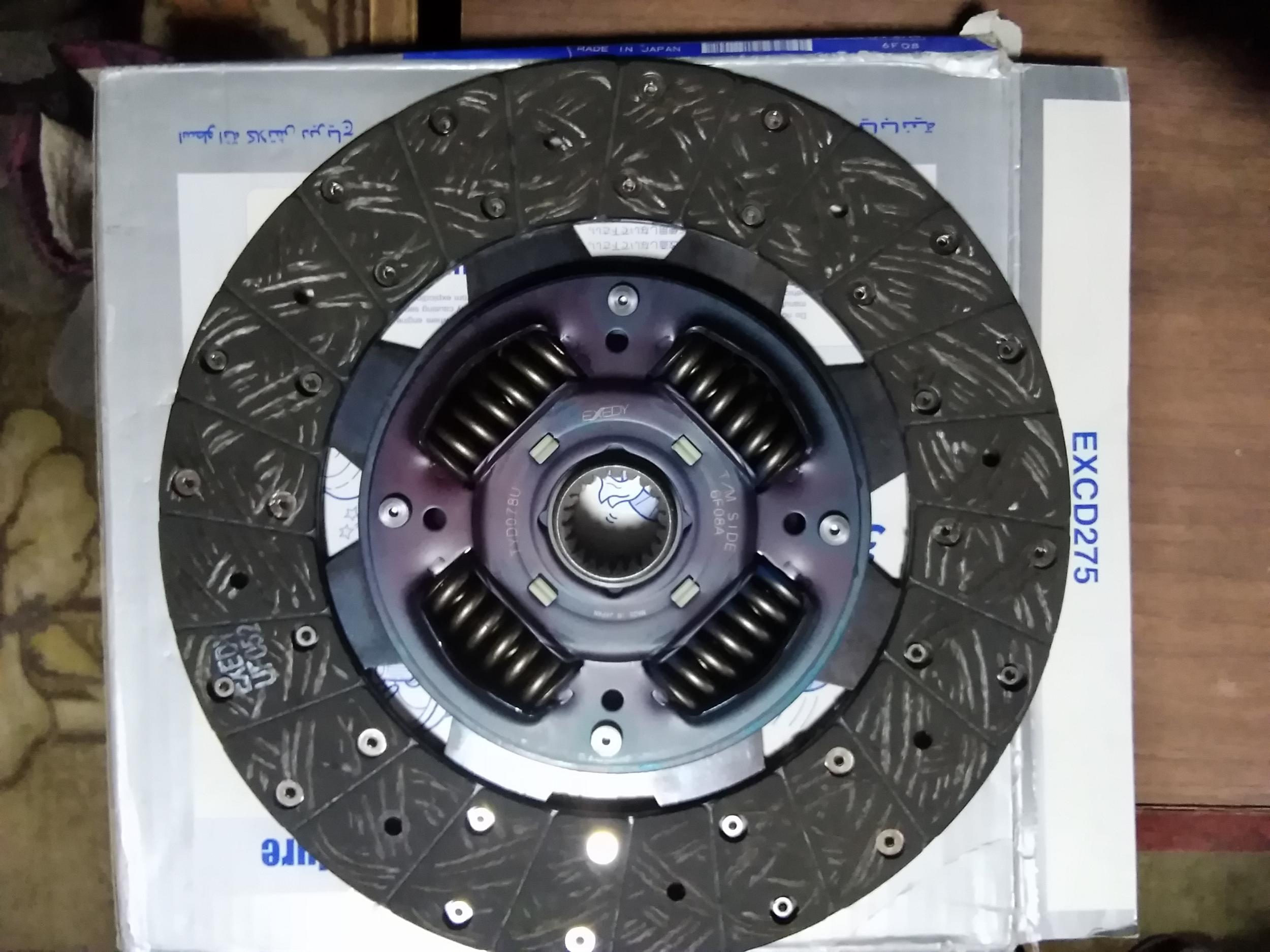

    Добрый вечер. Немного попискивала коробка на первой передаче. Может быть другое... Исчезло.. Но диск по совету приобрёл... У меня араб 96года 80 ка дизель.
    Смущает неравномерность краски пружин. Или это туфта? :think:
    Сказали вязаное, как на тепловозе.
    Пять лет назад отдал 12 тыс руб.

    54 минуты назад, dubas сказал:
    Ставил точно такой же в июне 2021 года. Хорошо работает, около 25 тыс км проехал, правда в покатушках по бездорожью не участвовал.👍
    21 минуту назад, Bak72 сказал:
    Хорошо работает,
    В этой теме не раз писали , что с этим диском коробка гремит. И у меня гремела тоже.
    • Откуда: Якутск-Сочи
    • Машина: TLC 105
    1 минуту назад, AZIAT сказал:
    Я сначала поставил Айсин, его порекомендовали как оригинал, но он загремел, поехал в магазин купил именно такой диск и корзину TYK 518, тоже Экседи. Еще раз снял коробку поставил этот комплект и всё отлично.
    Да, все так- у кого-то с этим диском все хорошо, а у кого-то нет.  Я был в числе вторых. Потому и тема родилась про диски , с которыми точно хорошо у всех
