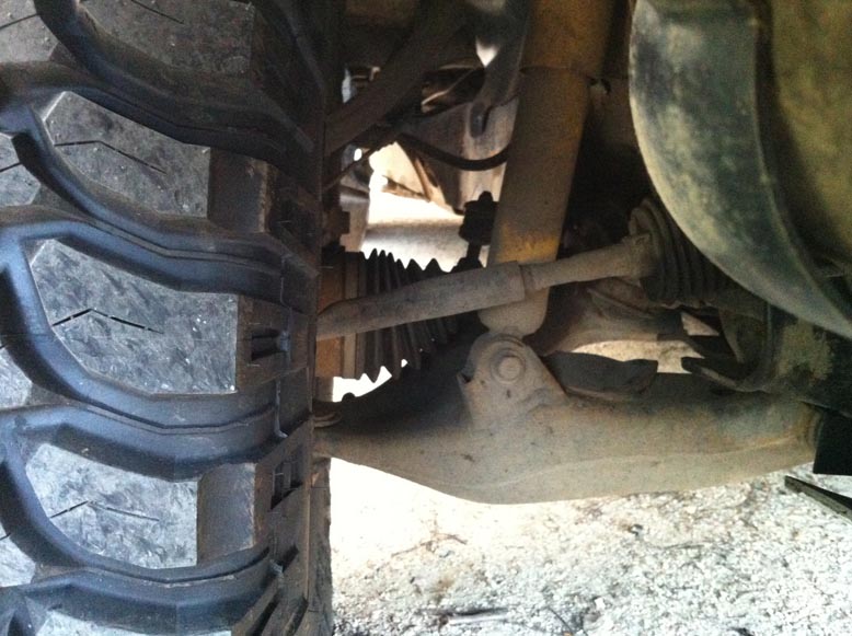

Отлично получилось!! Молодчина :ok:
Слушай, сфотай пожалуйста поближе углы передних приводов. Буду оч благодарен, я у себя походу переборщил чуток с накруткой торсионов, потом внутренние пыльники порвало сразу через пару месяцев

Как заберу авто обязательно сделаю :friends:

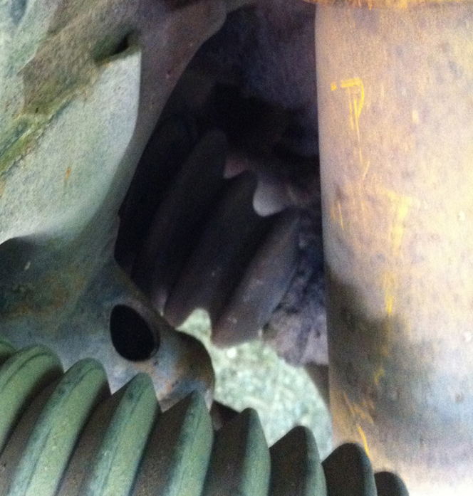

Как и обещал, кидаю фото гранат

lacrusto
Спасибо большое. :thank: Вот у меня были примерно такие же углы, хоть на фото внутренние и плохо видно. Два комплекта пыльников порвал,сейчас отпустил ниже намного. Так что будет просьба, пожалуйста не теряйся пиши как они будут поживать. :thank: Но судя по фото привода задраны сильно

Тормознул я, внутренние и не старался сфотать. Сделаю. Но я уже больше 2 лет на этом лифте катаюсь, ТО каждые 10 тыс., проблем не было (тьфу три раза).

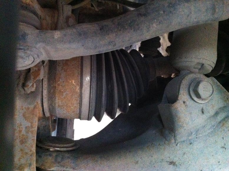

  • Машина: TLC 100 4,2 TD МКПП, все локи, лифт 4"
Получилось неважно, но разобраться можно. Внутренний пыльник целый и невредимый.

Да на фото видно конечно плохо, но кажется пыльник как раз таки порван в месте где фиксируется на валу малым хомутом, проверь внимательнее, протри смазку в этом месте. Кстати ее там быть не должно, если пыльник целый
Вот в этом месте
Спасибо, береженого бог бережет, завтра залезу с тряпкой основательно с обеих сторон гляну.
все ок, пыльники целые все.
