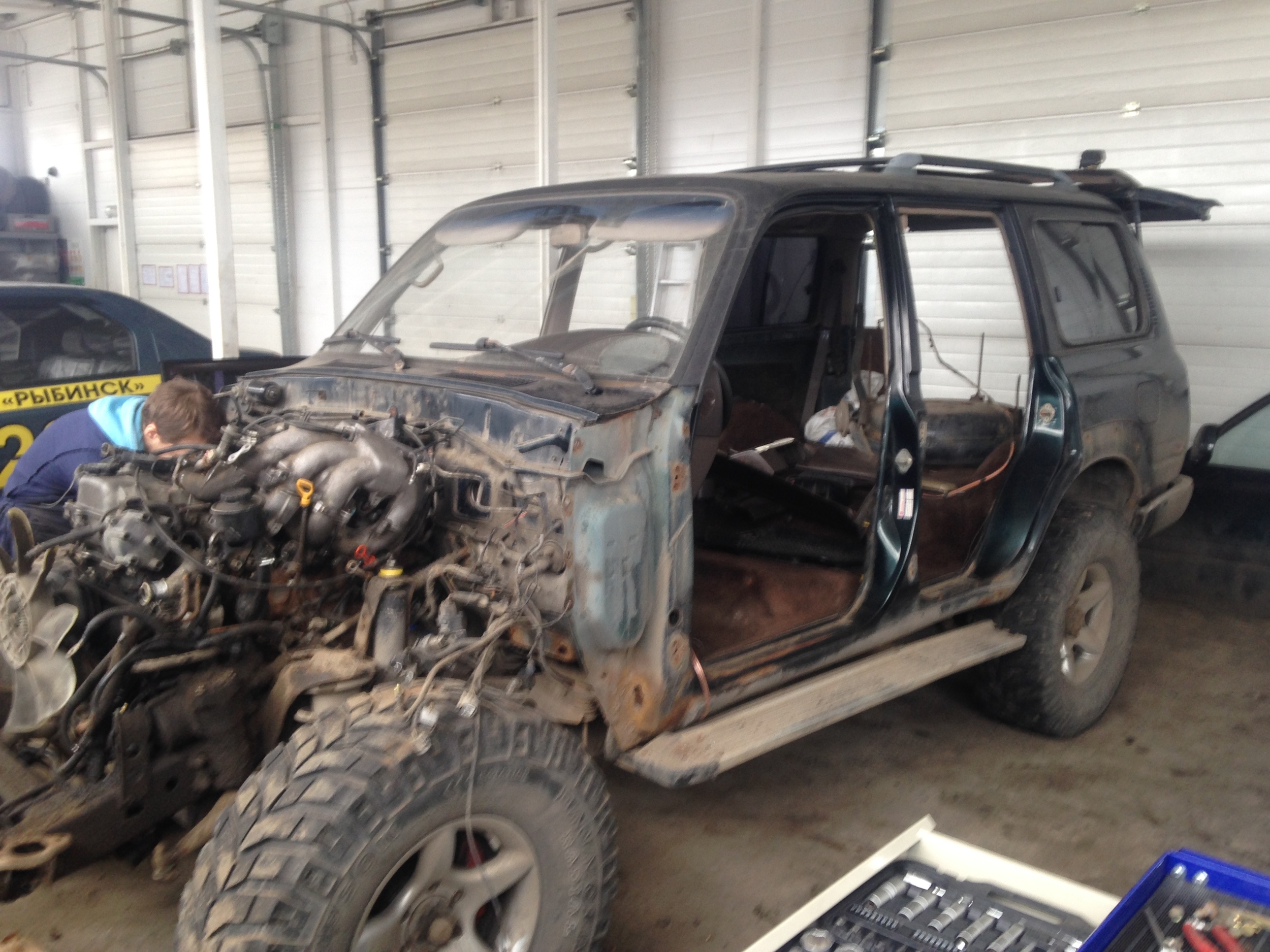

кузов поменять не дешевле будет+подушки под него да и ходовая на виду будет, удобно починить-дотянутся-отревизировать агрегаты. думаю много интересного увидишь после снятия кузова.
Думаю над этим, считаю вложения. Нет места где можно было бы это сделать:( По времени ведь ни один день займёт.

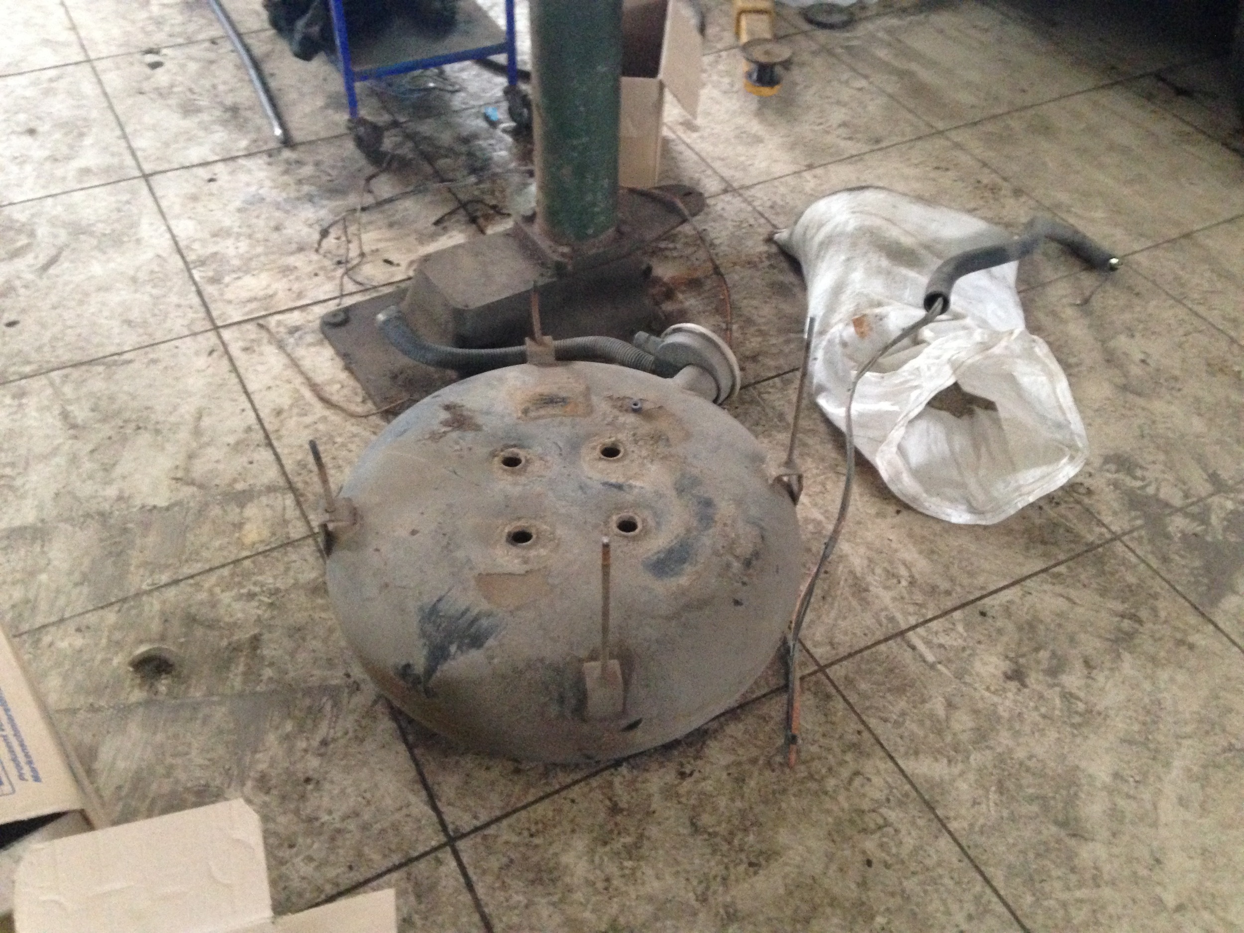

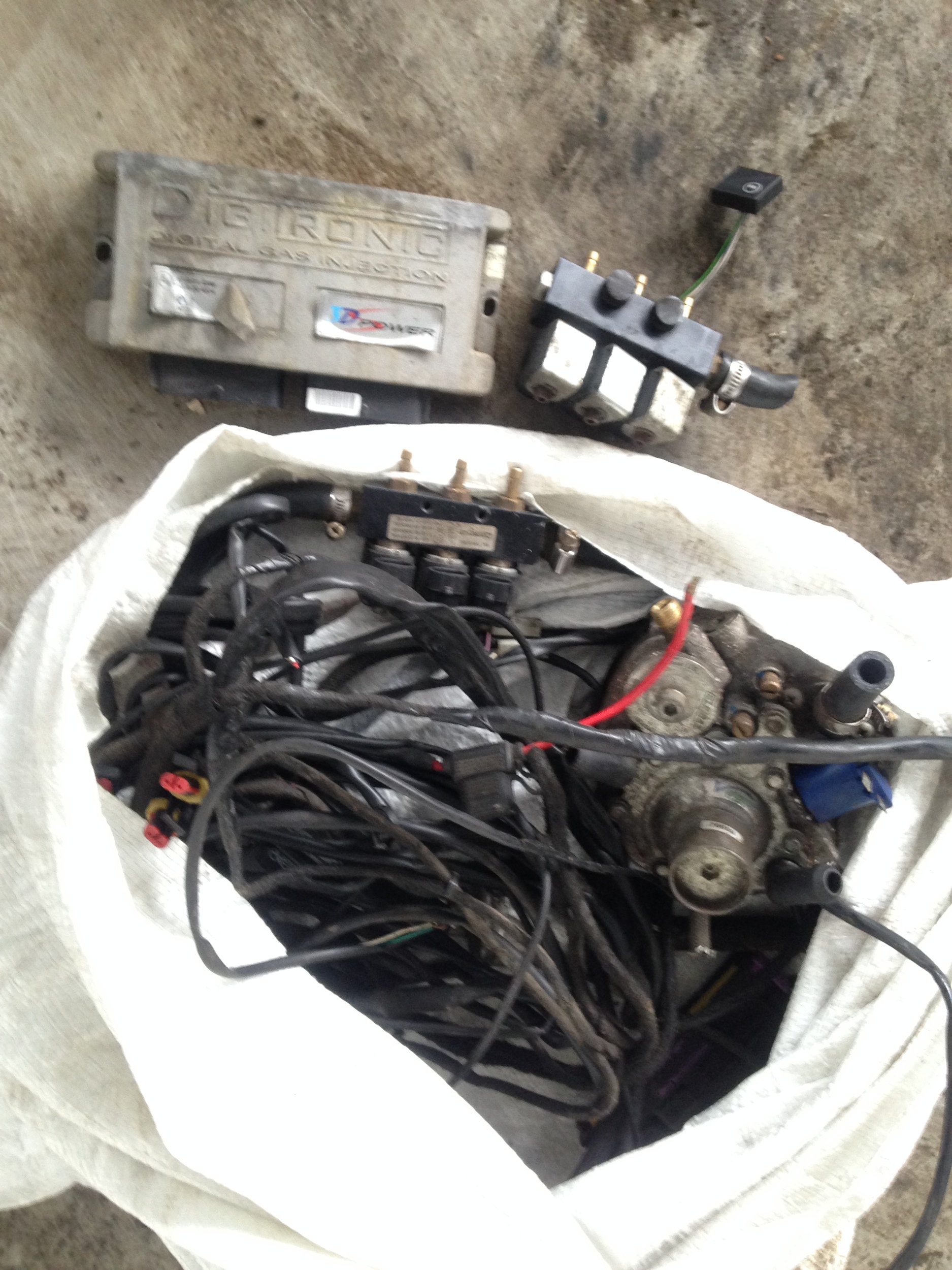

Сняли ГБО, теперь счастливый обладатель вот таких ненужных штук?

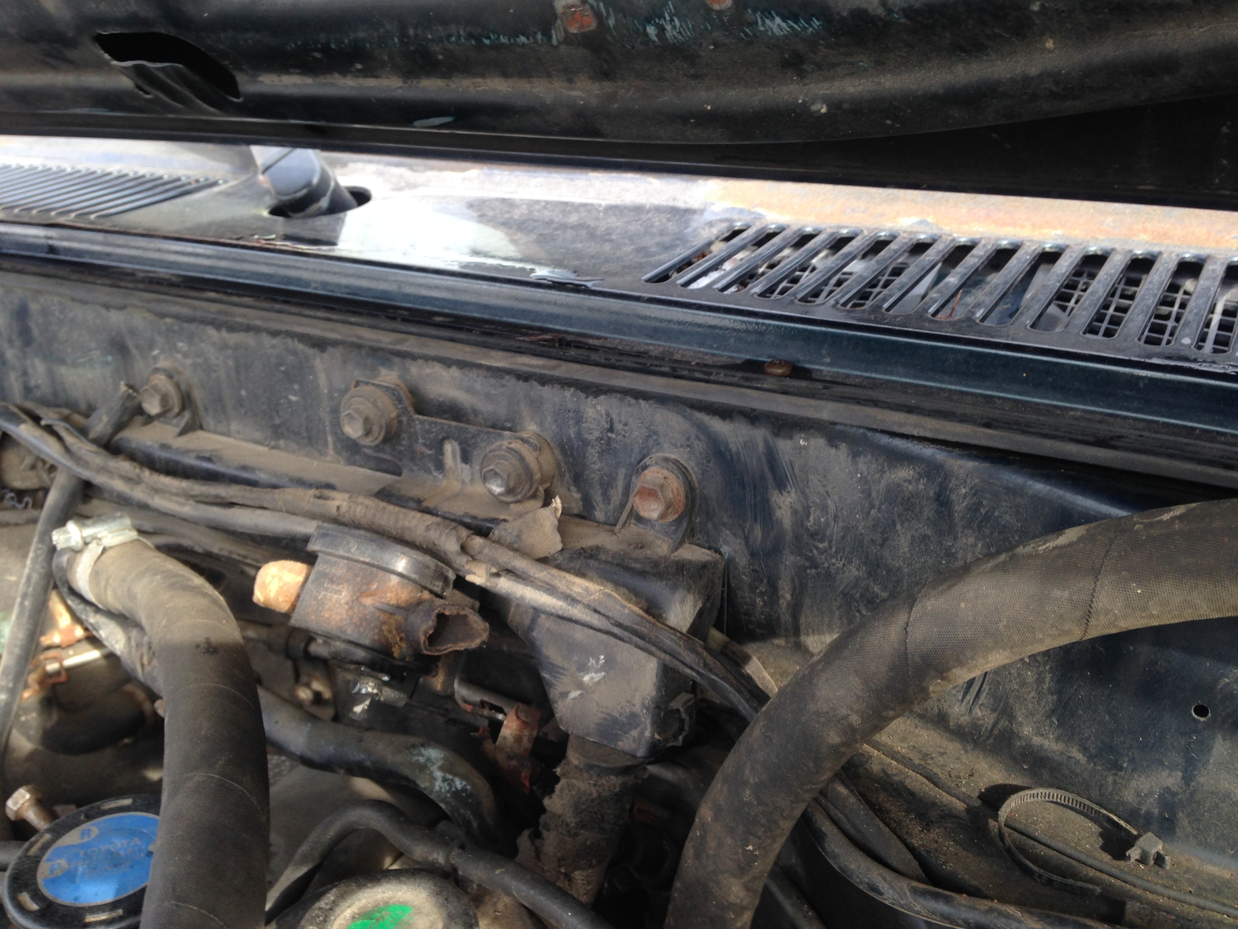

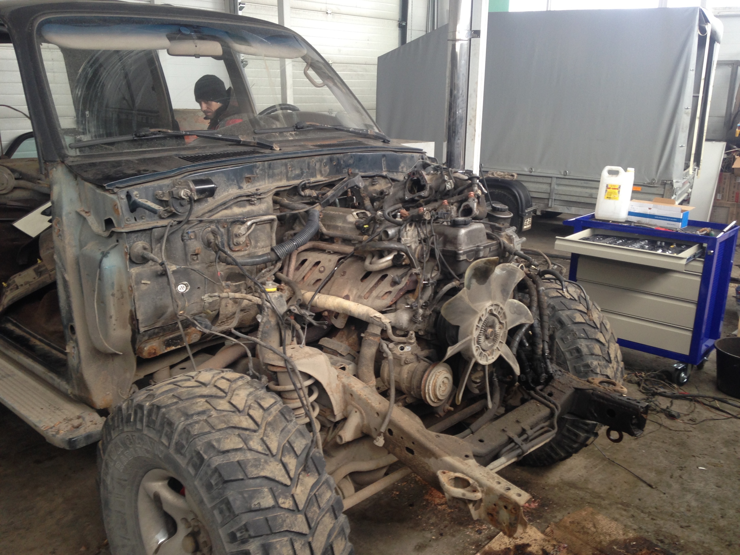

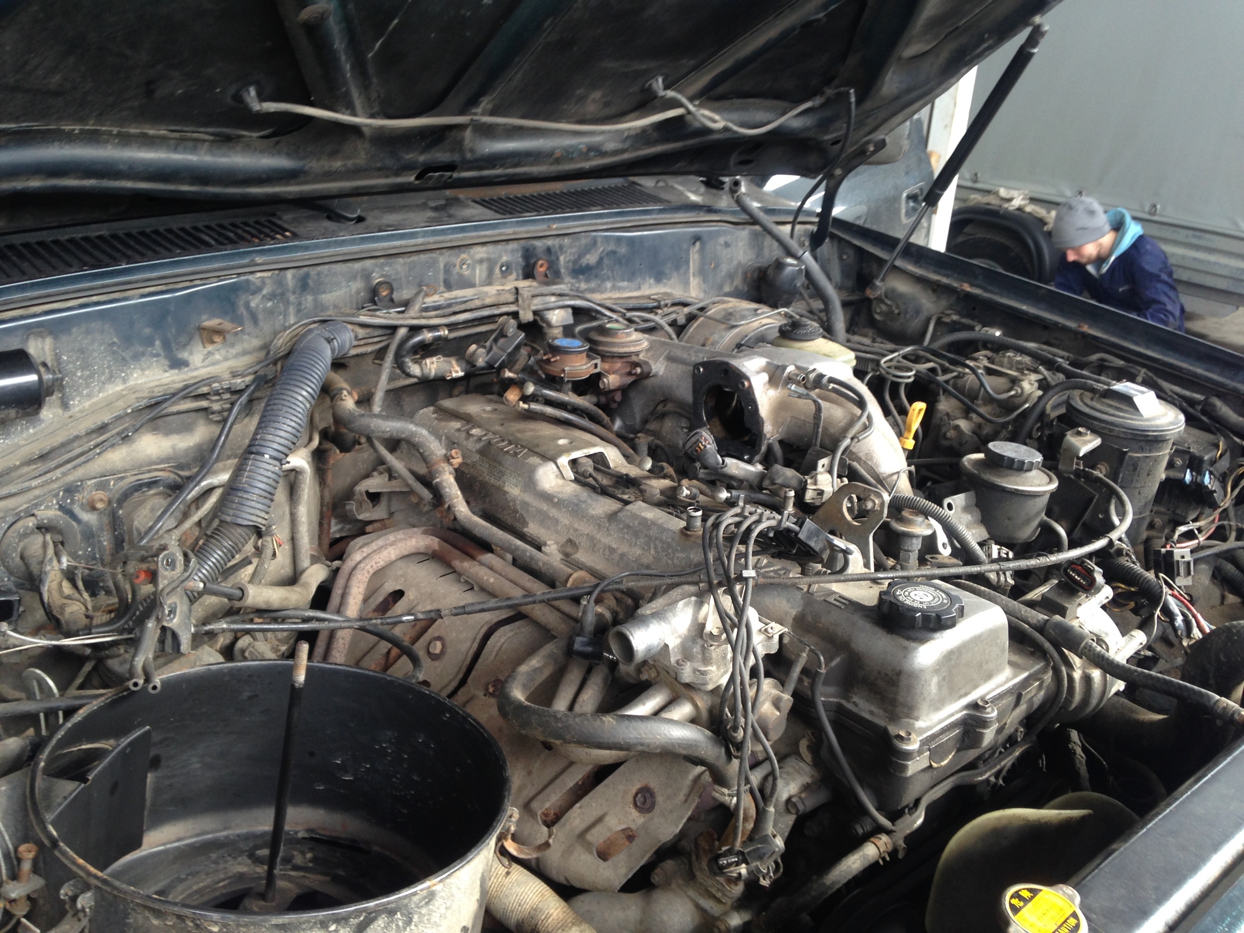

Во время демонтажа ГБО, маленькая печалька - рассыпался  (видимо от старости) клапан печки, на который был завязан подогрев газа.
В заказ:
1. Клапан печки (ОЕМ 8724060140) - 5000₽

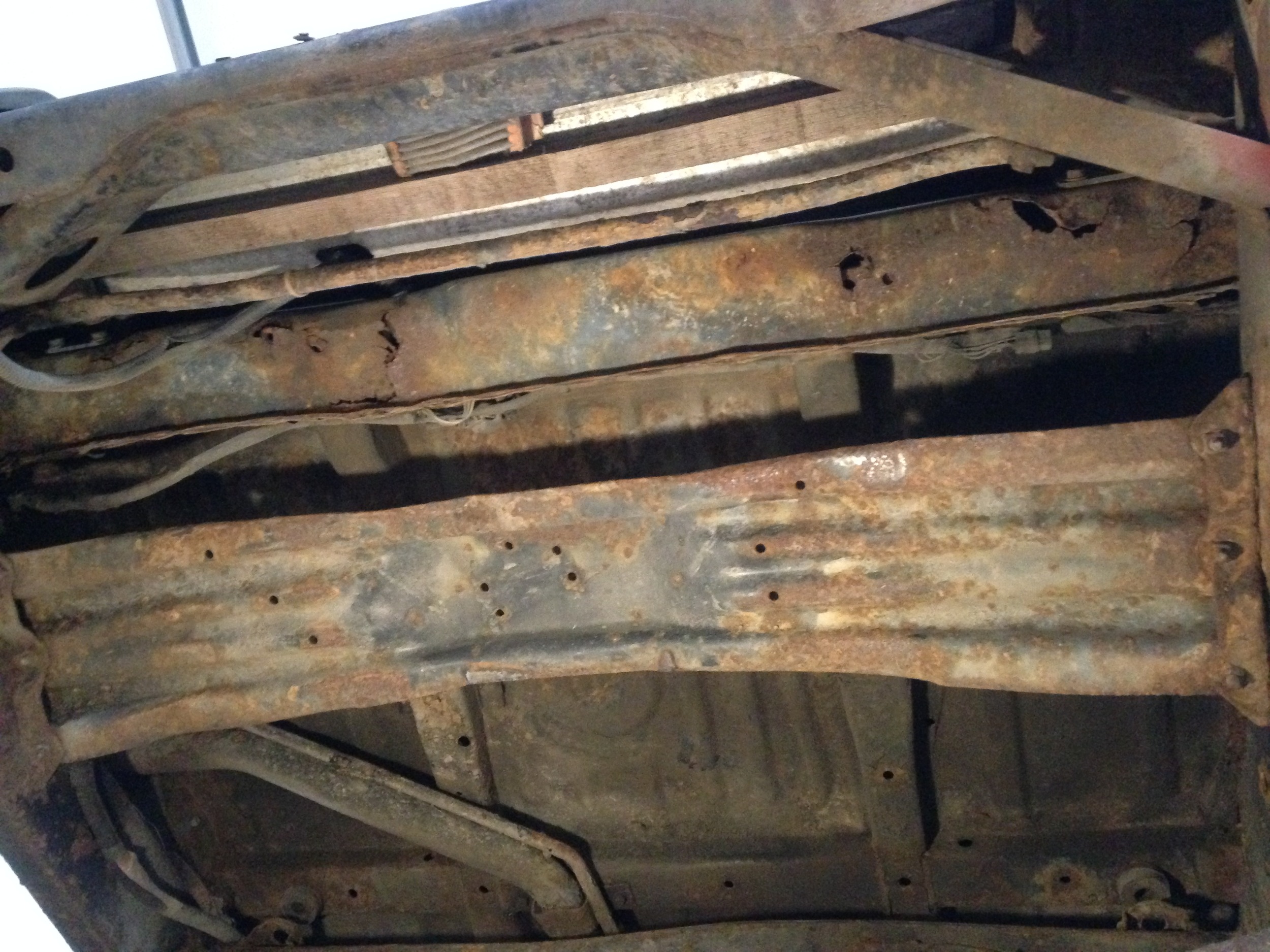

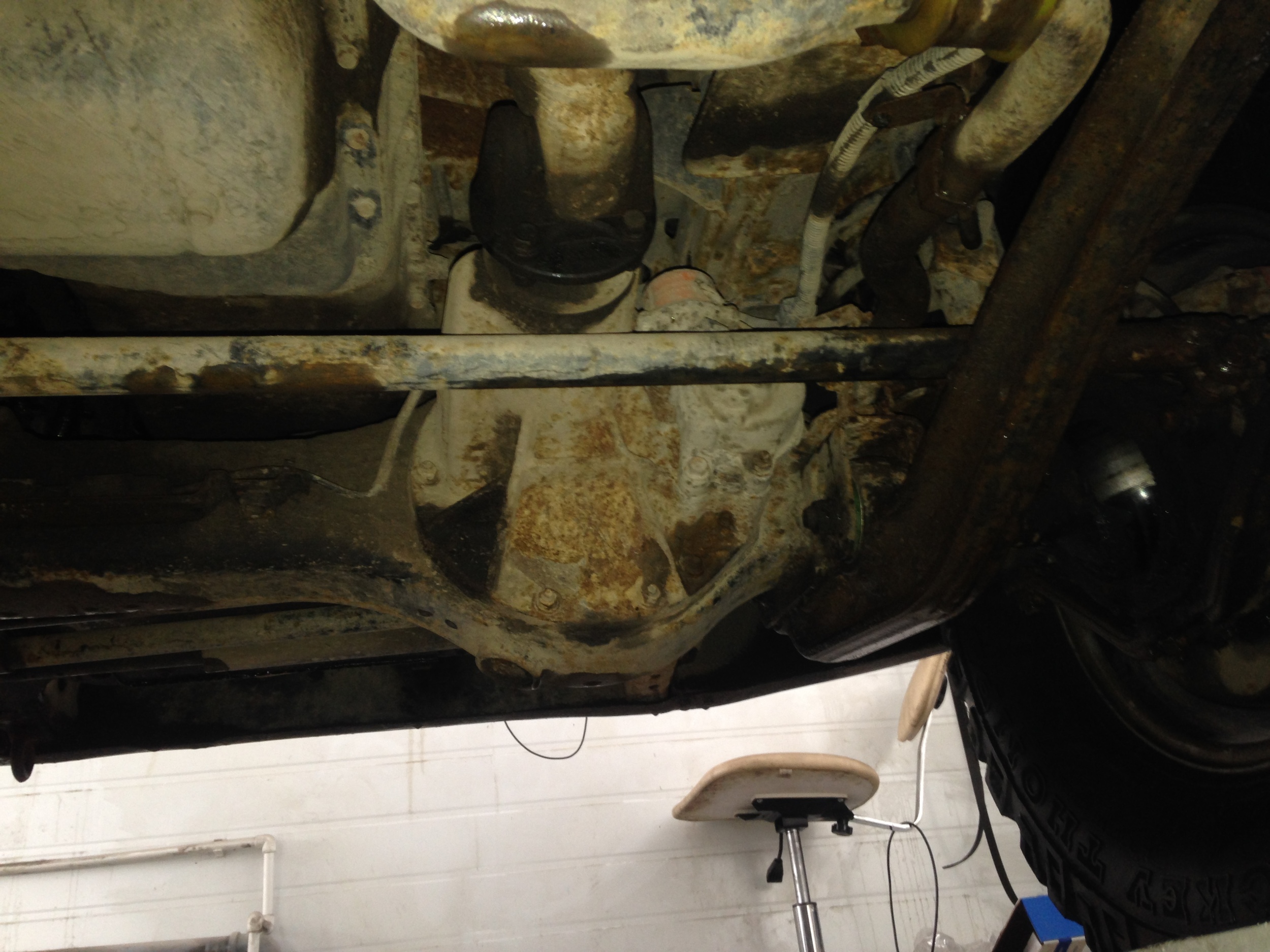

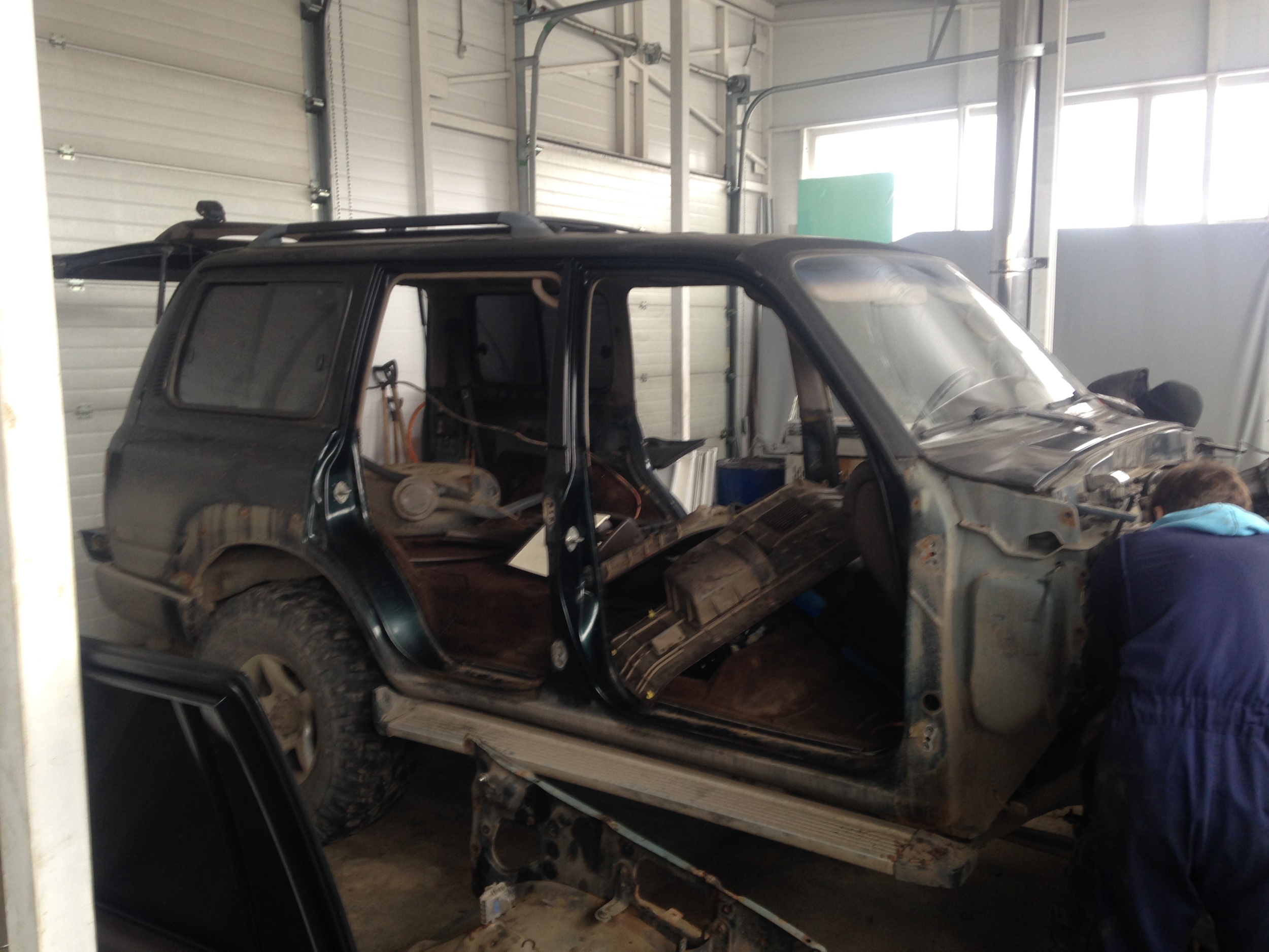

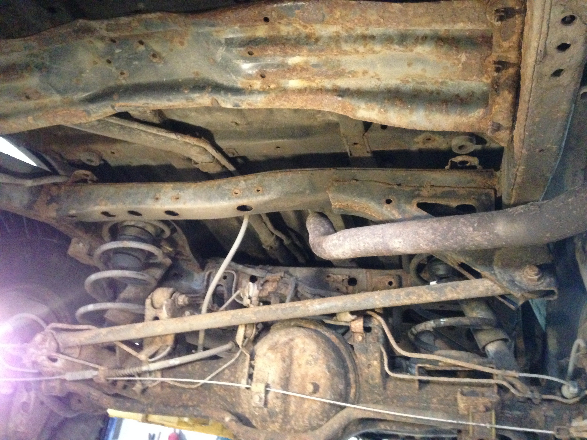

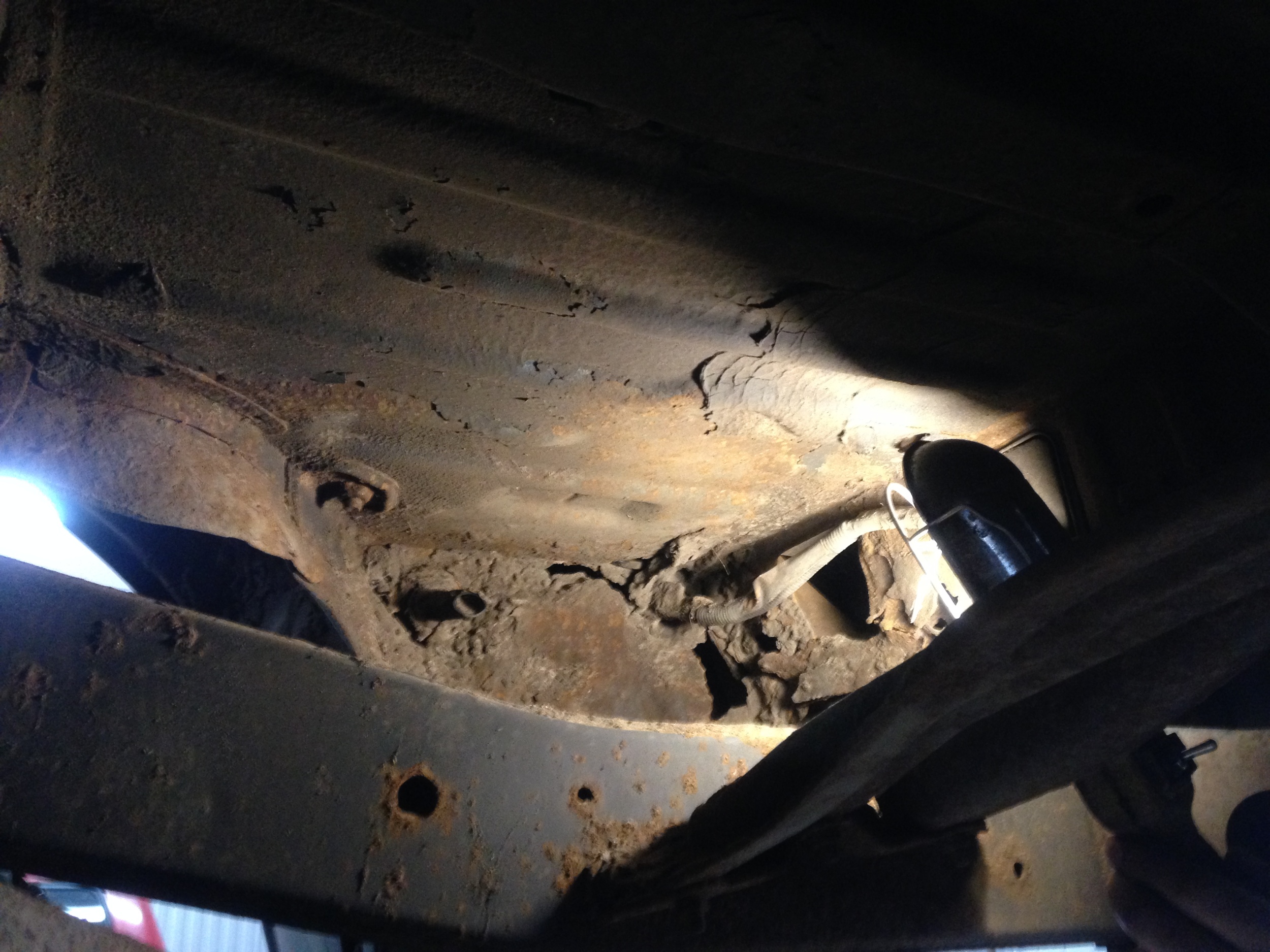

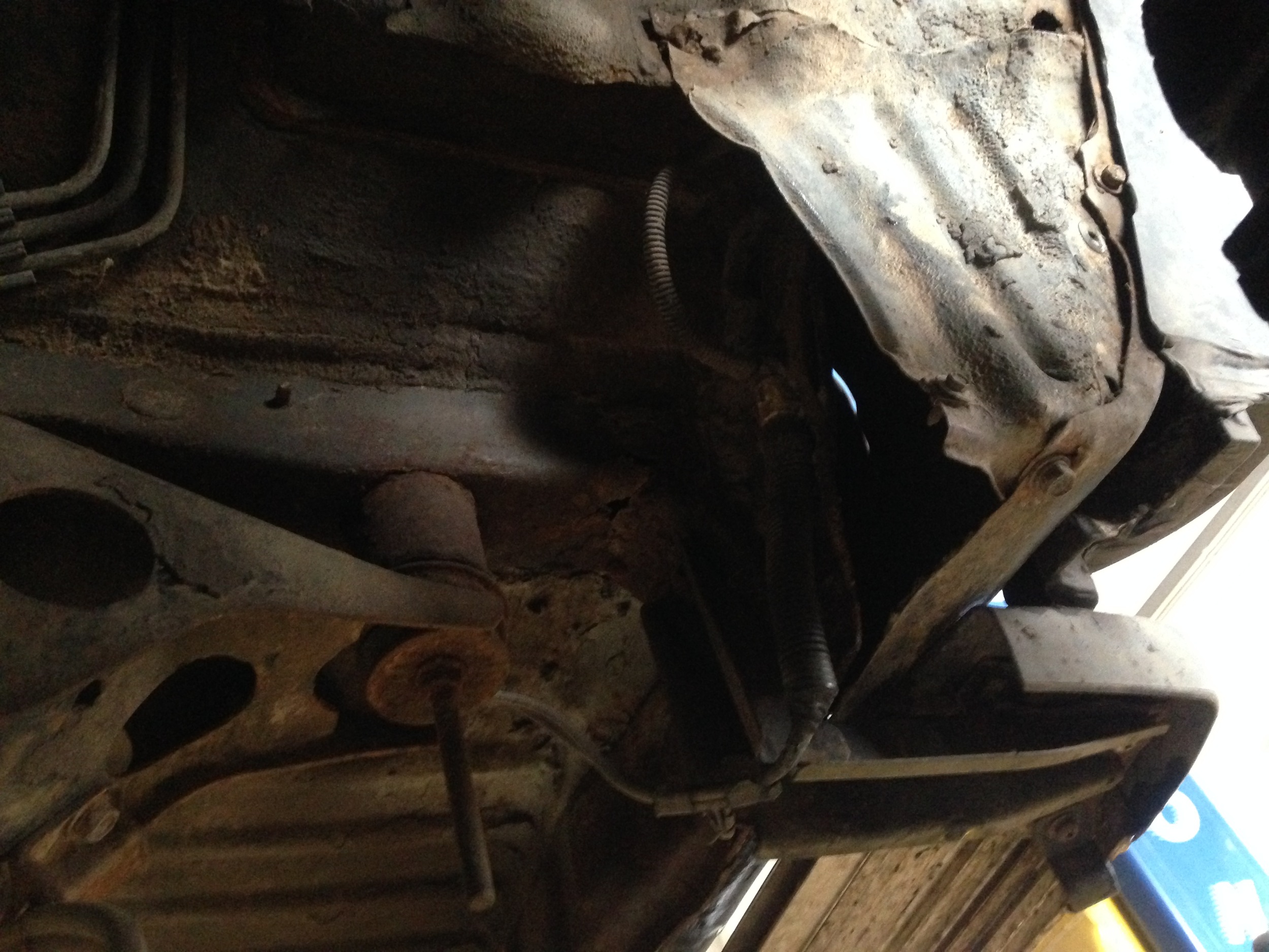

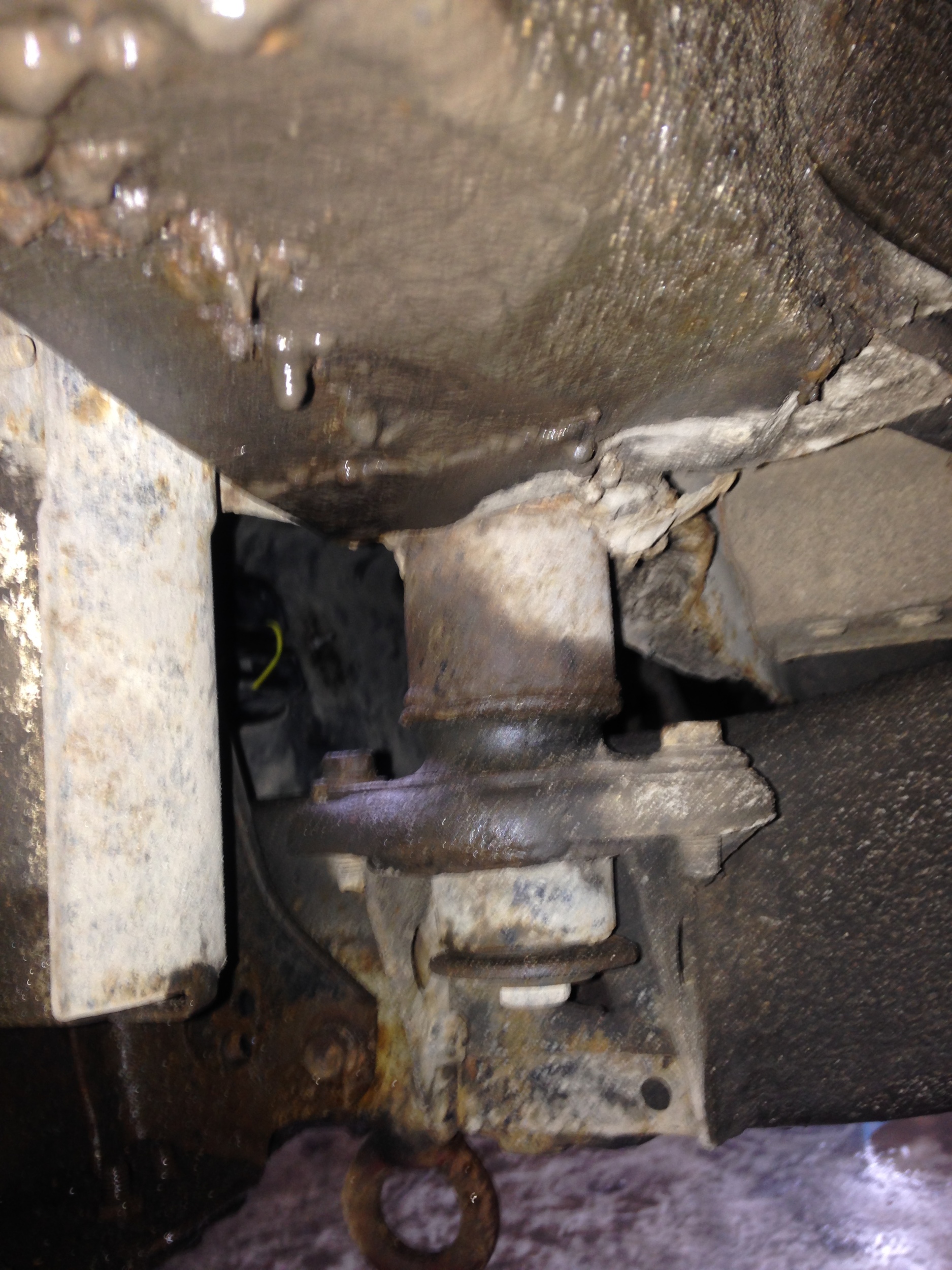

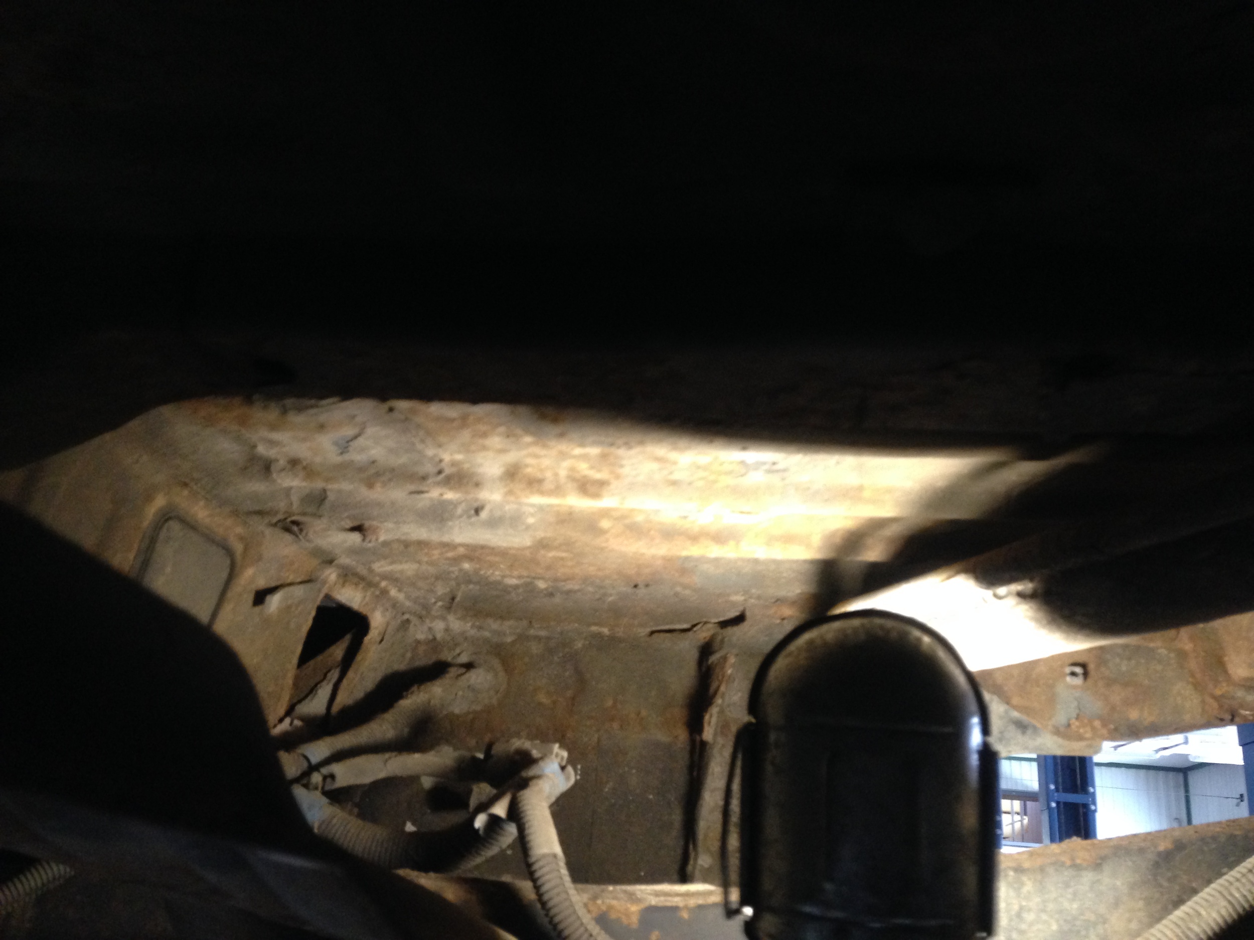

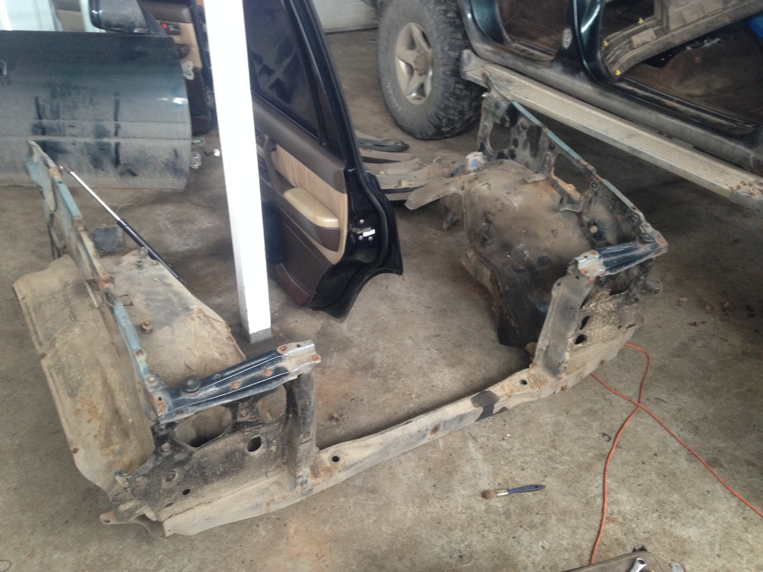

Теперь есть возможность оценить, так сказать весь масштаб бедствия. На самом деле, если для рыбалки, охоты и покатушек вполне ещё ничего. Сильнее всех пострадала задняя четверть, карманы, задняя часть порогов. Но если хочется чтобы авто было в одних руках ближайшие 10-15 лет (а может и всегда), то этого врага резкой, сваркой и заменой каких то элементов уже не победить???

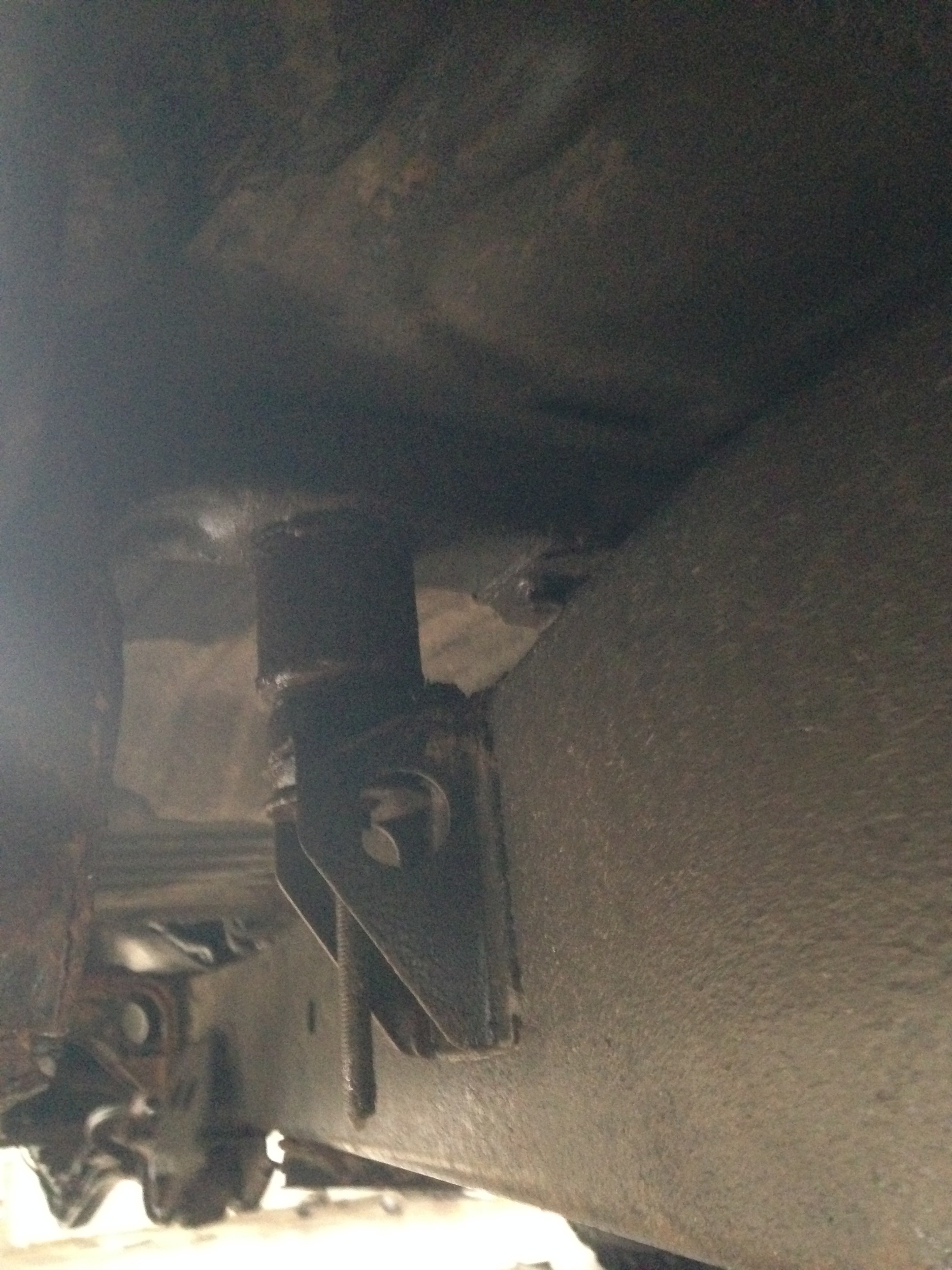

Уж не знаю 10 или 20 лет назад, но представление о лифте кузова было такое: куски трубы приваренные непосредственно к кузову???

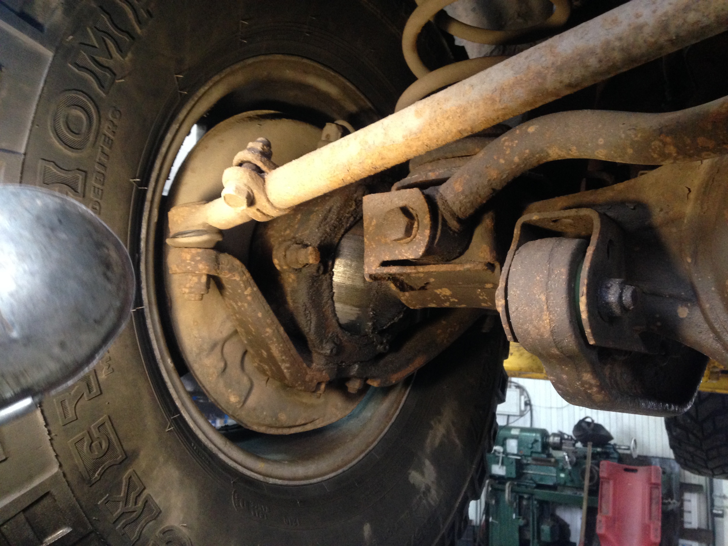

кран печки нафиг не нужен проверено. внутри воздуховодов есть заслонка зима-лето.
мосты могли и заменить, видно что какой-то из хозяев готовил машину к лесу.
готовься ввалить ещё 300...
о--ооо, еще и бодик...
мой совет - брать праворульный кузов и вваривать леворульный моторный щит.

59 минут назад, stass_03 сказал:
У меня летом кран на 1мм не закрывался и это было очень заметно.
  • Откуда: Улан-Удэ
  • Машина: семь-восэм
значит надо разобрать панель и заменить уплотнители в заслонках.
  • Откуда: Рыбинск
  • Машина: Lc 80, 1fzfe
Только что, stass_03 сказал:
Или заменить кран:rolleyes:
  • Откуда: Царицын
3 часа назад, Kesha 76 сказал:
Или отрегулировать тросик...

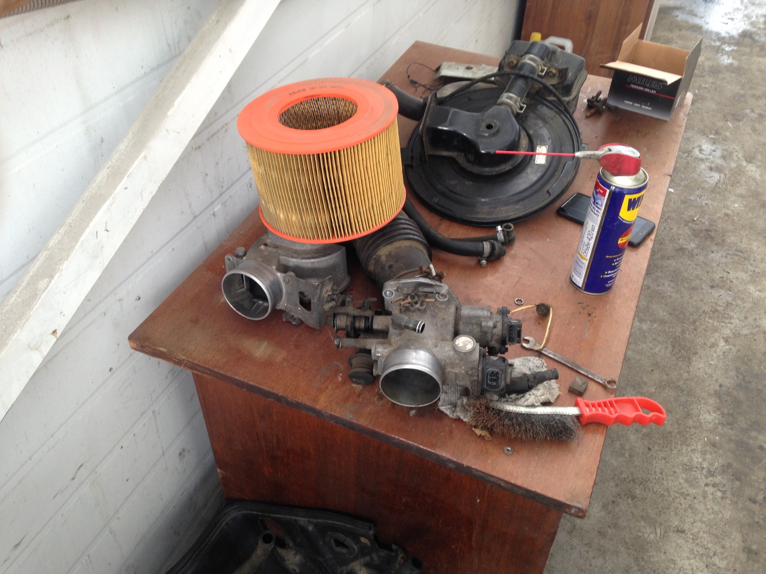

Пока разбирали впуск, подготовились к замене тех. жидкостей и расходников:
1. ДВС - Helix Ultra 5W-40 - 2шт. х 4л = 4500р.
2. АКПП - Spirax S2 ATF AX - 1шт.  х 20л = 6000р.
3. Мосты, раздатка - Spirax S6 AXME 75W-90 - 8шт х 1л = 5600р.
4. Ступичные, карданы - Gadus S3 V220C2 - 4шт = 1400р.
5. Шруса - Gadus S2 V220AD2 - 2шт = 700р.
6. Антифриз PEAK - 2шт х 10л = 2200р.
6. Фильтр масляный (ОЕМ) = 700р.
7. Фильтр АКПП+прокладка поддона АКПП = 1100р.
8. Фильтр воздушный = 1100р.
9. Фильтр топливный (ОЕМ) = 500р.
10. Сетка бензонасоса (ОЕМ) = 800р.
Итого: 24600р.
Абсолютно согласен, самый простой, быстрый и относительно дешёвый вариант получится, лет на 15-20 точно хватит.

Это все что имеем по демонтажу EGR на 1FZ-FE???
