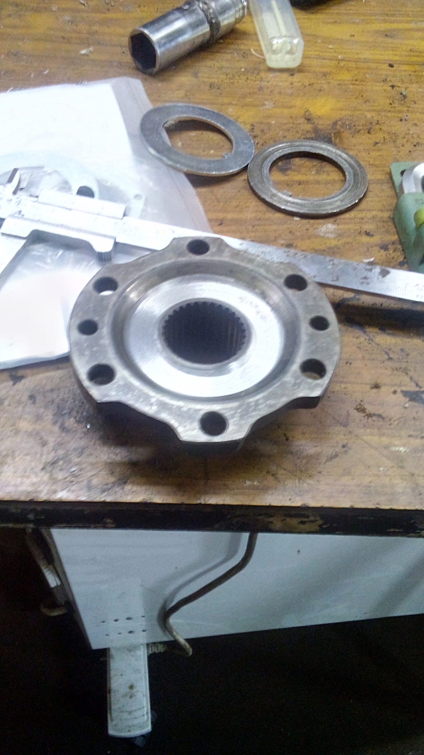

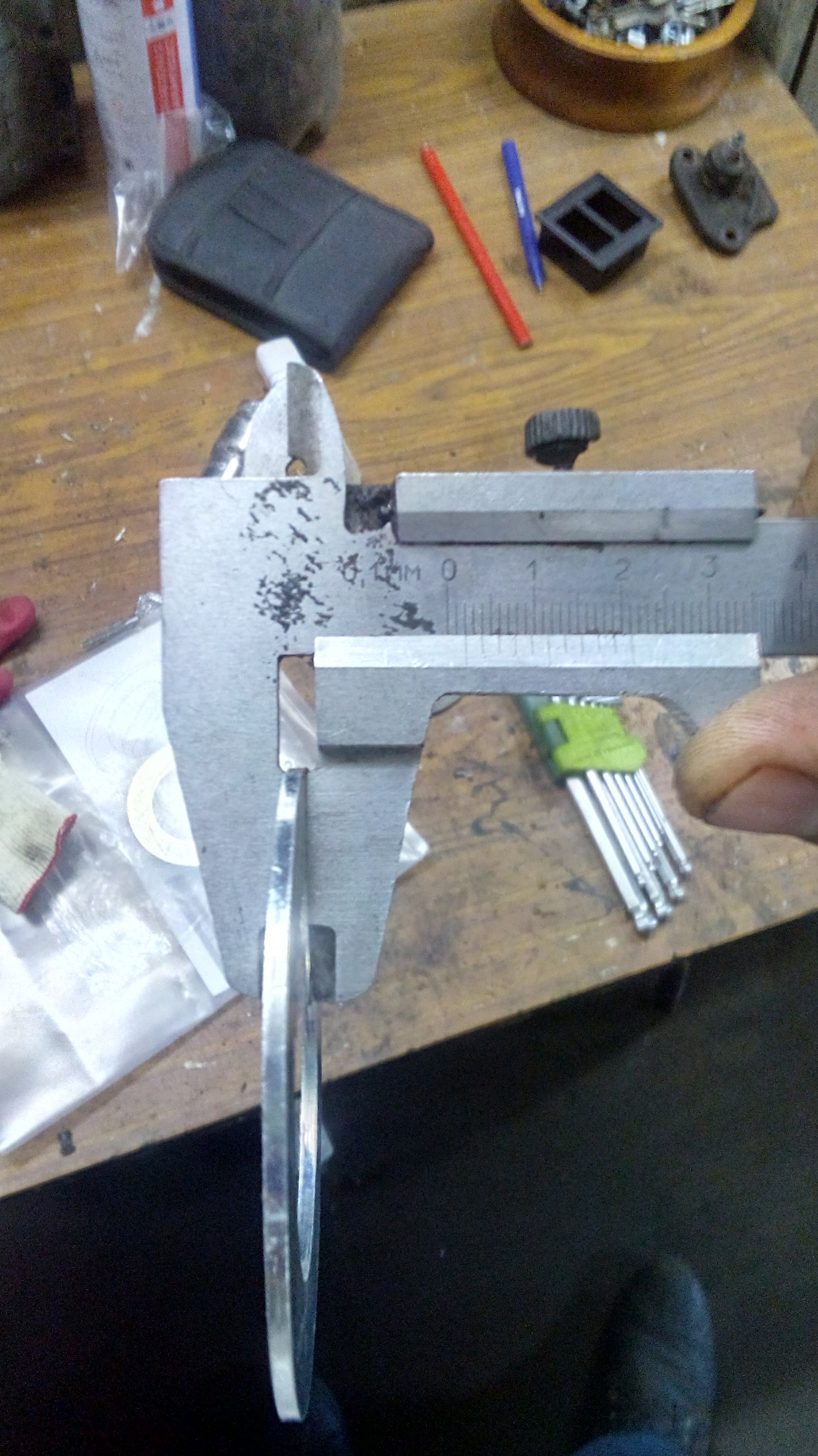

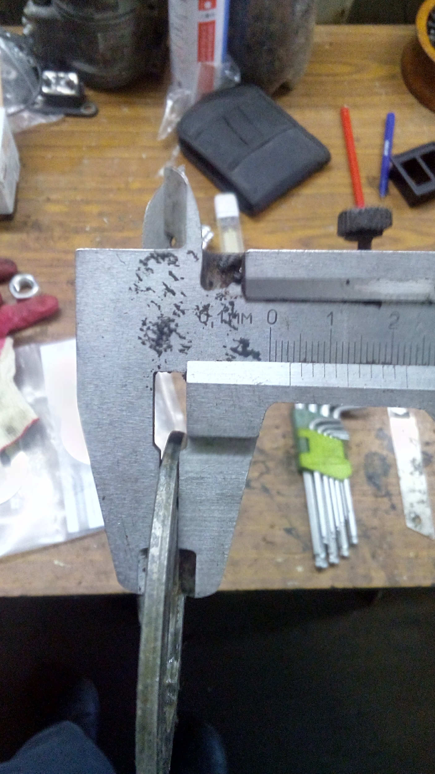

Комплект неплох, единственное что смутило, так это толщина упорной шайбы из комплекта.
Толщина всего два миллиметра, да и качество металла, визуально, не блещет.
Родная шайба толще на полтора миллиметра.
При сборке с родной тойотовской упорной шайбой, ступичная крышка упиралась в болты и не садилась примерно на миллиметр-полтора.

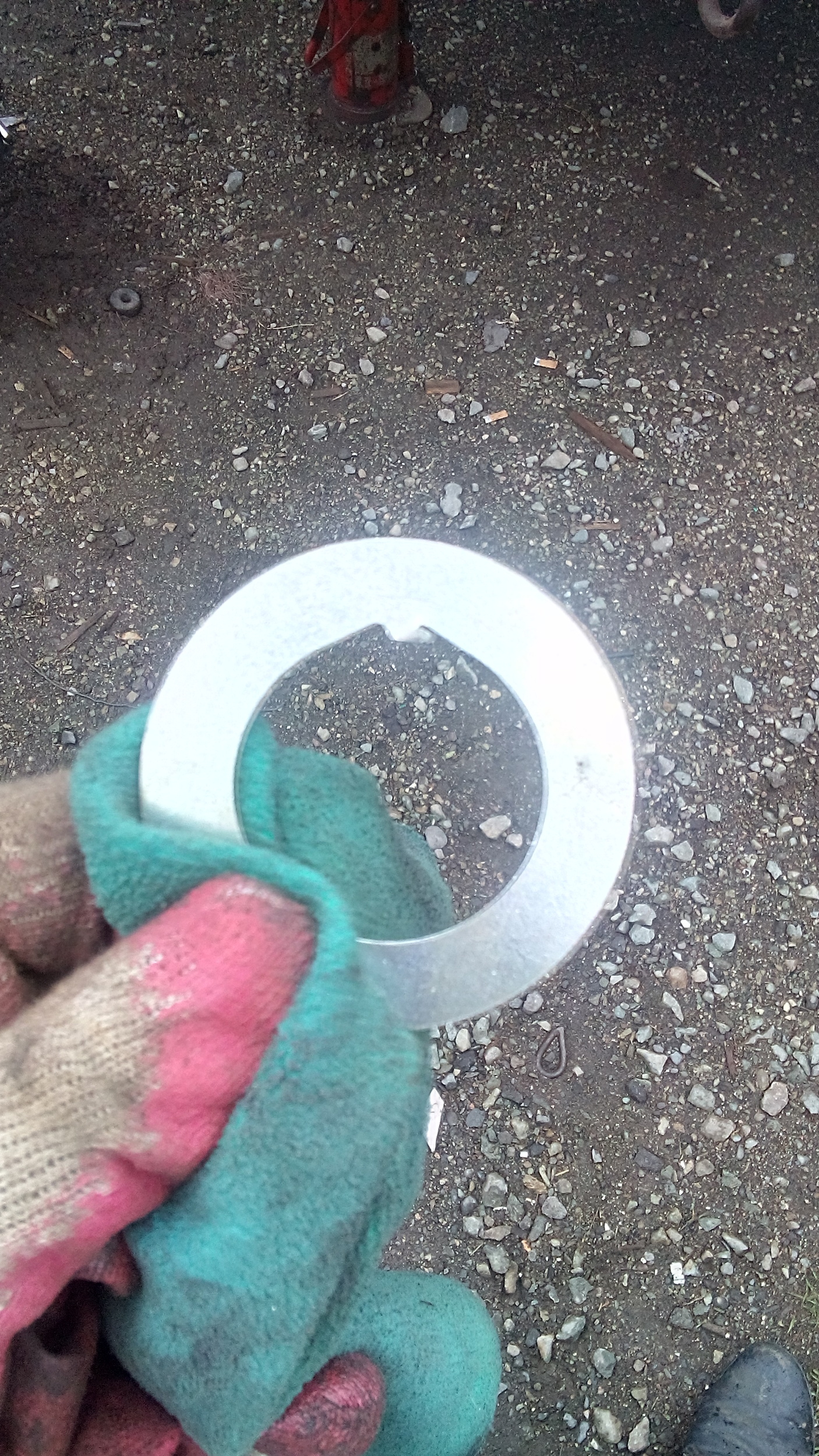

Упорной шайбы иж-техно хватило, точнее не так, не хватило даже на одну затяжку. Ее махом провернуло и срезало упорный ус.
(Далее следует куча мата с упоминанием инженеров, их родных, близких, животных и так далее…)

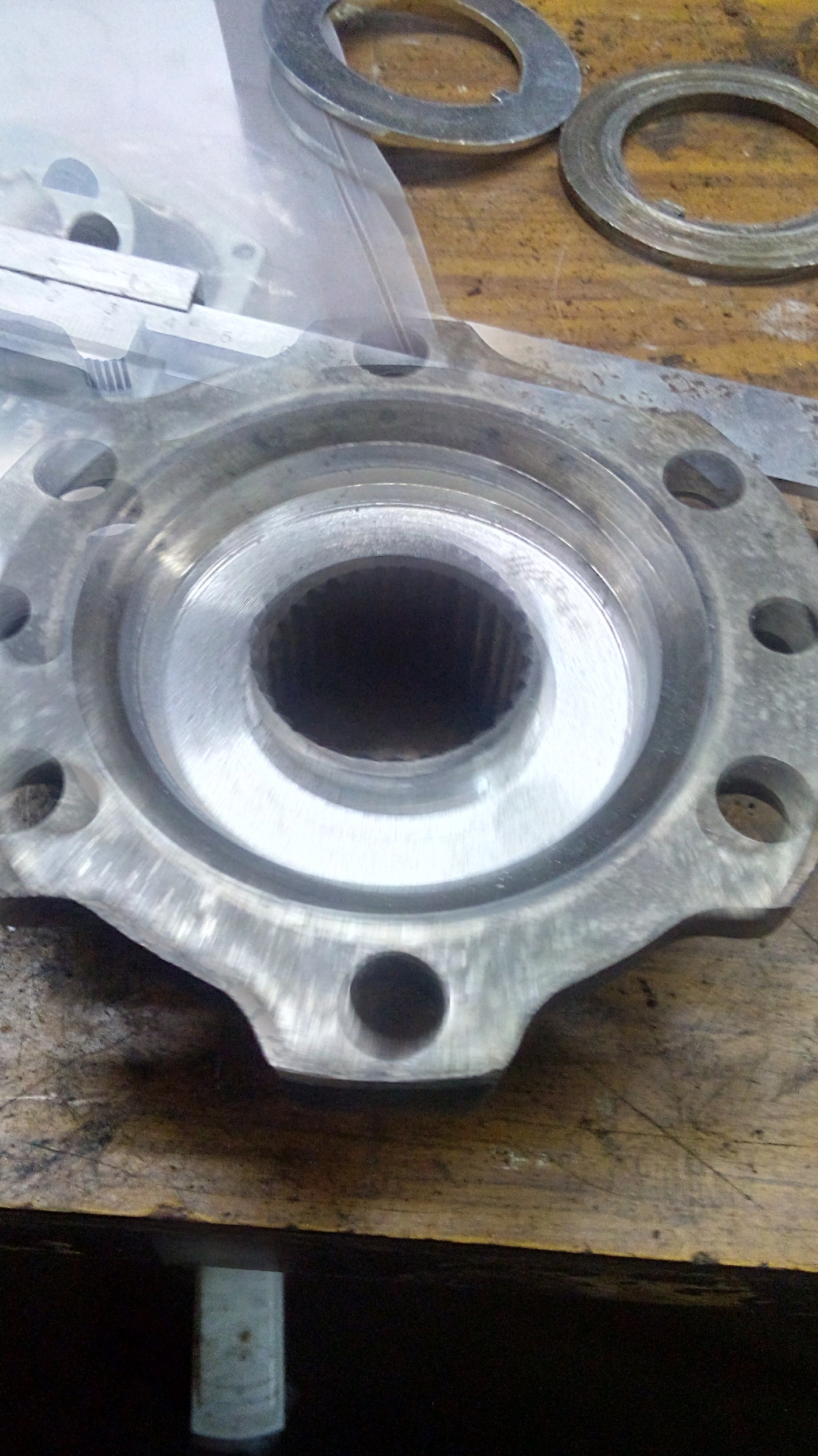

Сажусь в свой городской авто, еду к токарям, которые за символическую плату делают в ступичных крышках проточку под болты. Глубина 2,5 мм.
DSC_0287.thumb.jpg.f1c6d5c7ff42e4235aab0eee1059f731.jpgDSC_0288.thumb.jpg.0d996325f97bf4c6c35b3bfd356dff40.jpg
Я даже не был особо удивлен что сей продукт российской инженерной мысли не встал на место сразу, без применения мата, кувалды, напильника. Как будет жить, посмотрим, но лично мне такая замена родному комплекту из двух гаек, с лепестковой контрящей, очень понравился.

Возможно есть определенная нестабильность качества. У меня шайба со стопором свернулась сразу

Тоже свернул усик, хотя тянул по мануалу, сначало сильно, потом отпускаем и подтягиваем. Благо сатовская валялась на всякий случай, оказалась точь в в точь такая же. Поставил сатовскую и норм всё затянулось и отрегулировалось.
