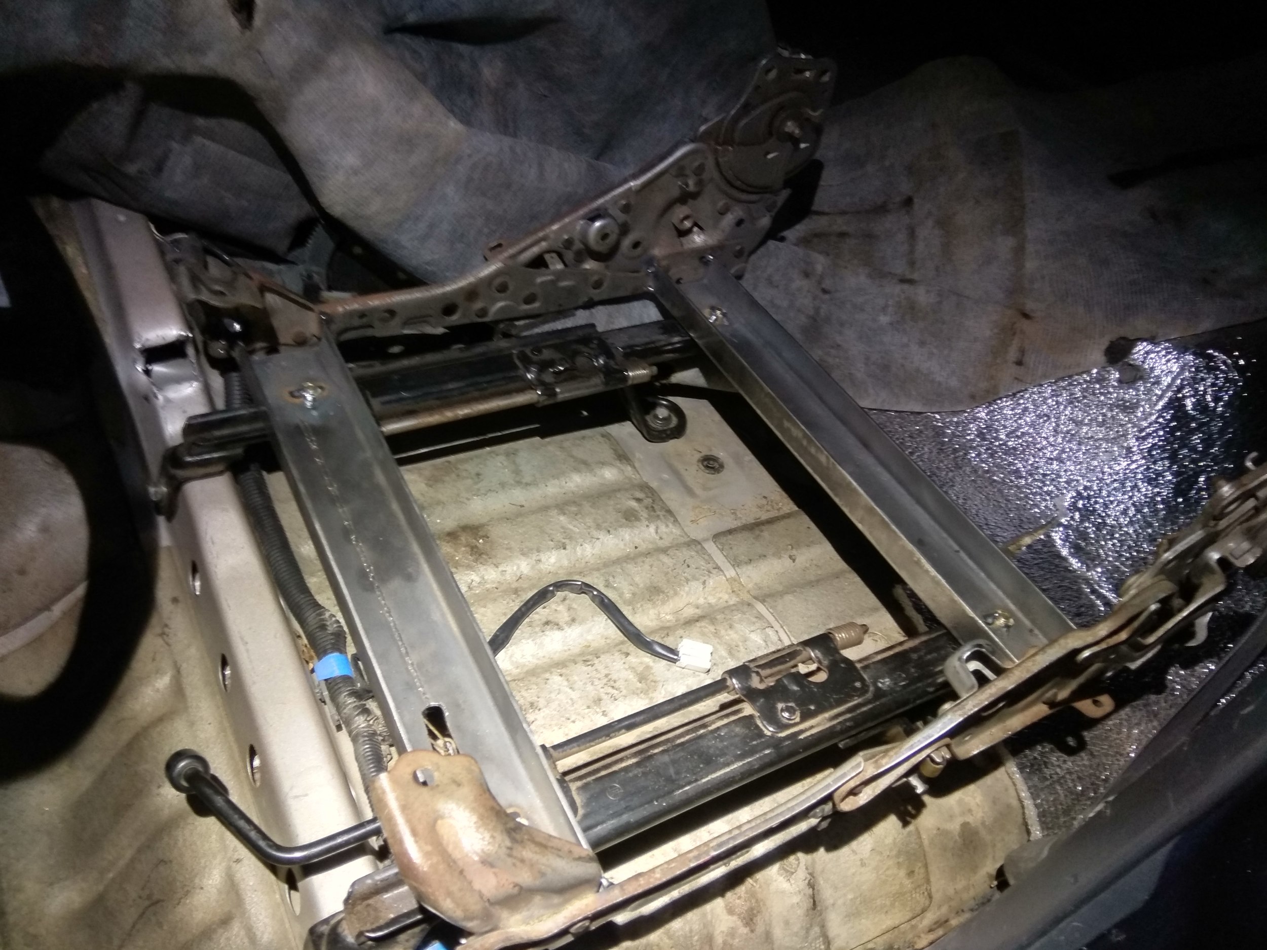

15 часов назад, PARADIZ сказал:
номера к сожалению нет. я подбирал по расстоянию между креплениями кресла. у продавцов обозначены на схемах эти расстояния.а также у некоторых в описании написано для каких моделей подходят вот например в этом лоте e285452265
спасибо

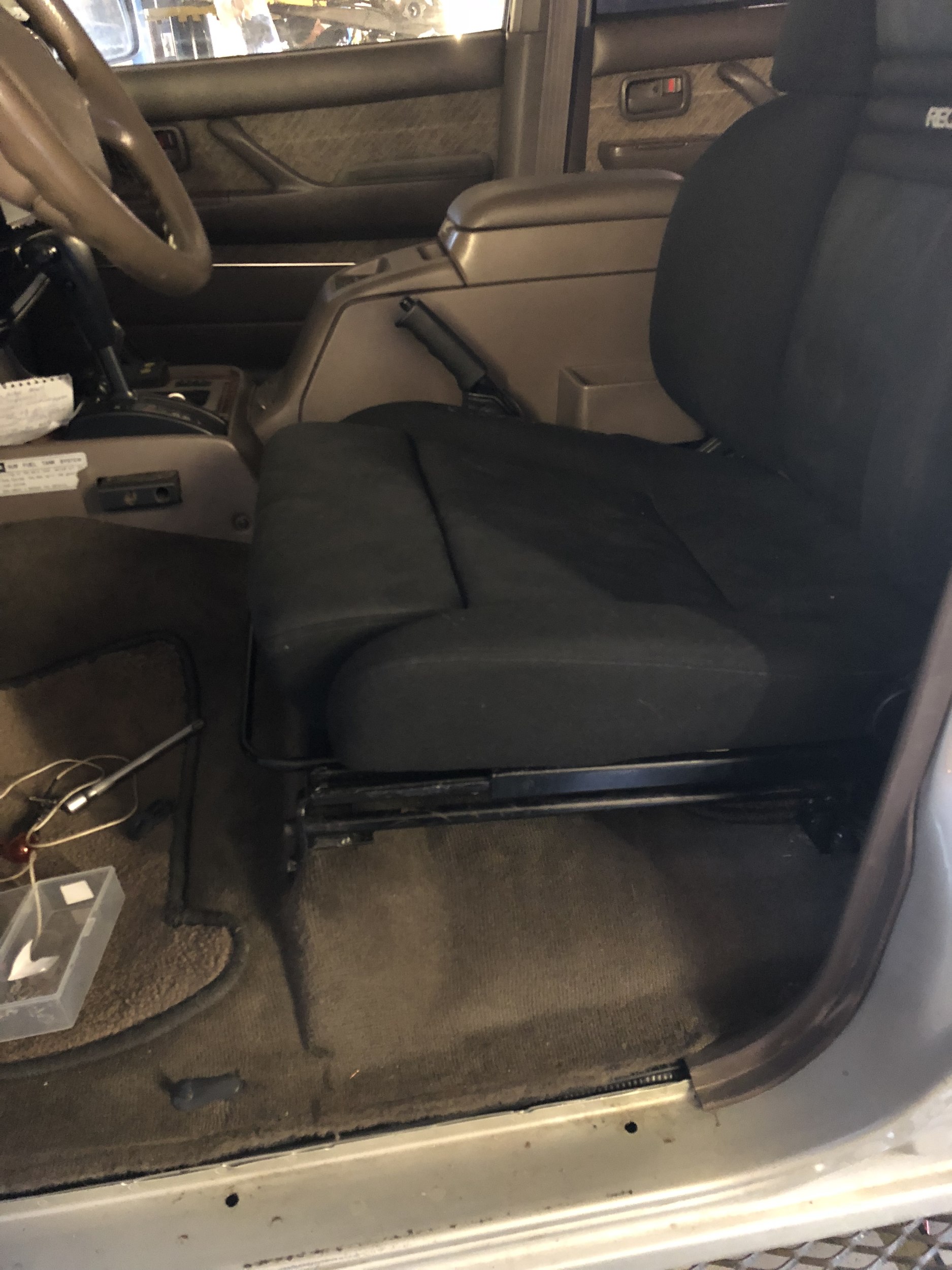

Я пока мучаюсь с Рекаро, чтоб стояли по середине и не слишком высоко
Изменено пользователем Macon
  • Откуда: Назрань
  • Машина: Nissan
Это  Recaro Sportline, естественно при установке как опция в какое либо авто, оно перешивается заводом под салон автомобиля :http://recaro-shop.ru/goods/9973-sport_sportline.html

В 05.07.2018 в 11:56, Macon сказал:
PARADIZ есть номера этих салазок? Наверное проще заказать, чем переделать свои
Правая сторона на 80ку : https://www.yaharu.ru/auction/item_c678390433.html   https://www.yaharu.ru/auction/item_e304644572.html

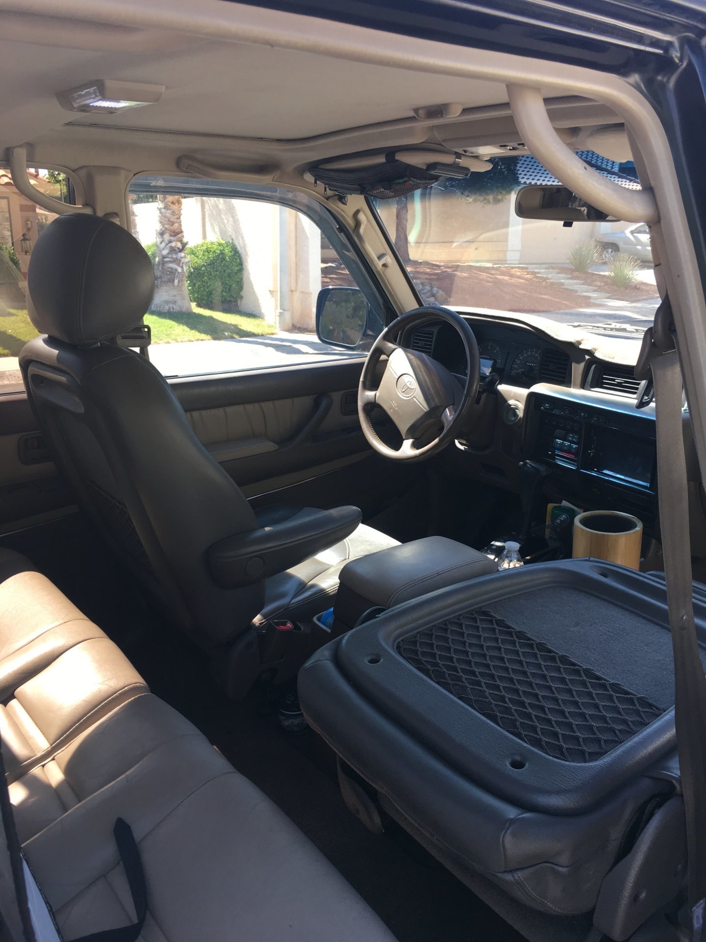

А мне очень понравился вариант от крайслера, ищу такие, плюсы ,они складываются.

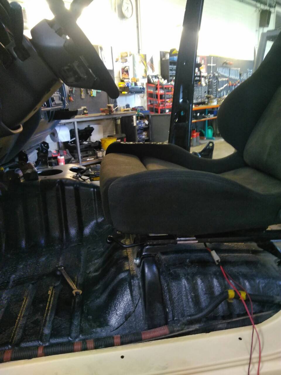

Поставил сегодня Рекаро на оригинальные салазки Рекаро для 80-ки. Сидухи встали  как родные, в тех же осях.поджопная плоскость немного ниже, жаль не додумался замерить рулеткой.
На днях сниму конечный результат
Изменено пользователем romich_mc
  • Откуда: Budapest
  • Машина: HDJ80
В 13.10.2018 в 20:14, romich_mc сказал:
У меня под попой тоже ниже, придётся 2-3см приподнять. А так всё нормально. Когда сажусь с другой машины, то в первые 10 минут неудобно, но потом привыкаешь. За то, даже после 700км не устаёшь. Внедорог пока не пробовал, машина ещё на подготовке.

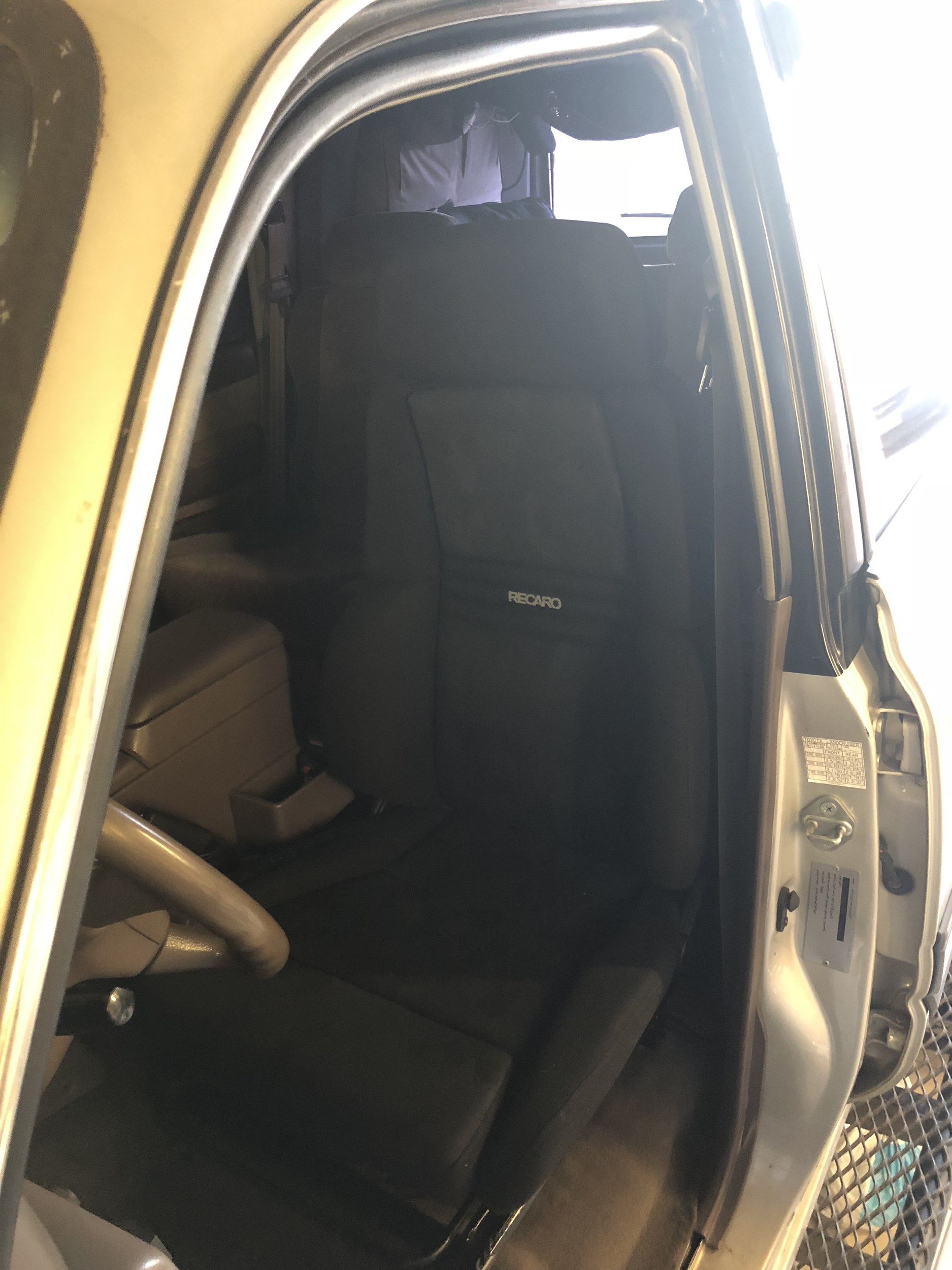

В сообщении № 55 фото сидухи Рекаро. Вопрос - подушка передняя (поддержки коленей) выезжает вперед ???Думаю , она поможет.
 У меня рост 2 м, ноги длинные. По трассе больше 300 км. не могу - надо выходить и ноги разминать после родных тойотовских.
  • Откуда: Воронеж
  • Машина: TLC-80 1FZ-FE Supercharged,TLC-80 1HD-FT , Skoda Scout
В 21.12.2018 в 11:20, Dmitriy-Turkmen сказал:
Да, подушка выезжает вперёд, где то на 10 см. На дальняках выдвигаю
