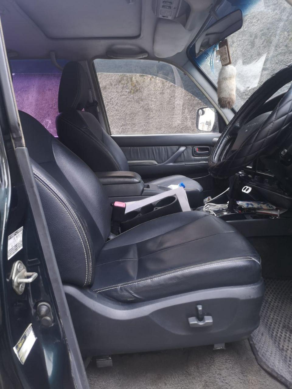

Сидения от форя sh5 shj. Для установки по центру руля пришлось слегка подрезать усилитель в районе тоннеля кпп, иначе смещение пару сантиметров. Мелочь, но не комфортно было бы. Электро управление подключено к штатному разъему, на подогрев отдельные кнопки.

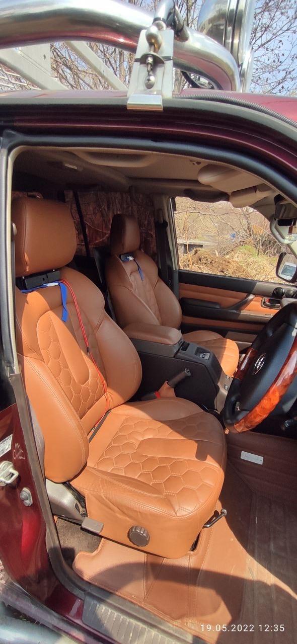

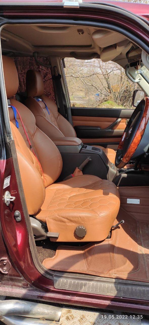

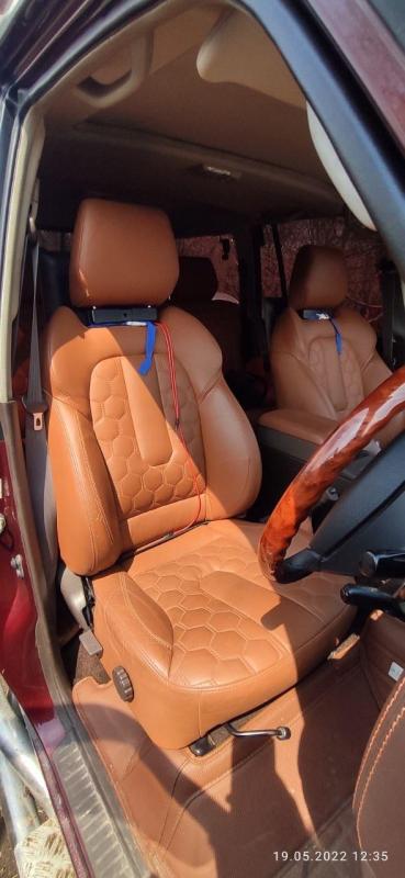

Покажу ещё один салон.
На родные каркасы одета пенка от Рейндж ровера и пошиты новые обшивки.

19.05.2022 в 08:30, Obrokoff сказал:
Да ну..какой то шашлык-арба тюннинг. Зачем эта роскошь в 80ке? Самое главное функционал, мой вариант по моему лучше всех согласитесь.
  • Машина: Пешком хожу :)
8 часов назад, jony сказал:
Как раз таки здесь все сделано красиво, аккуратно и удобно.

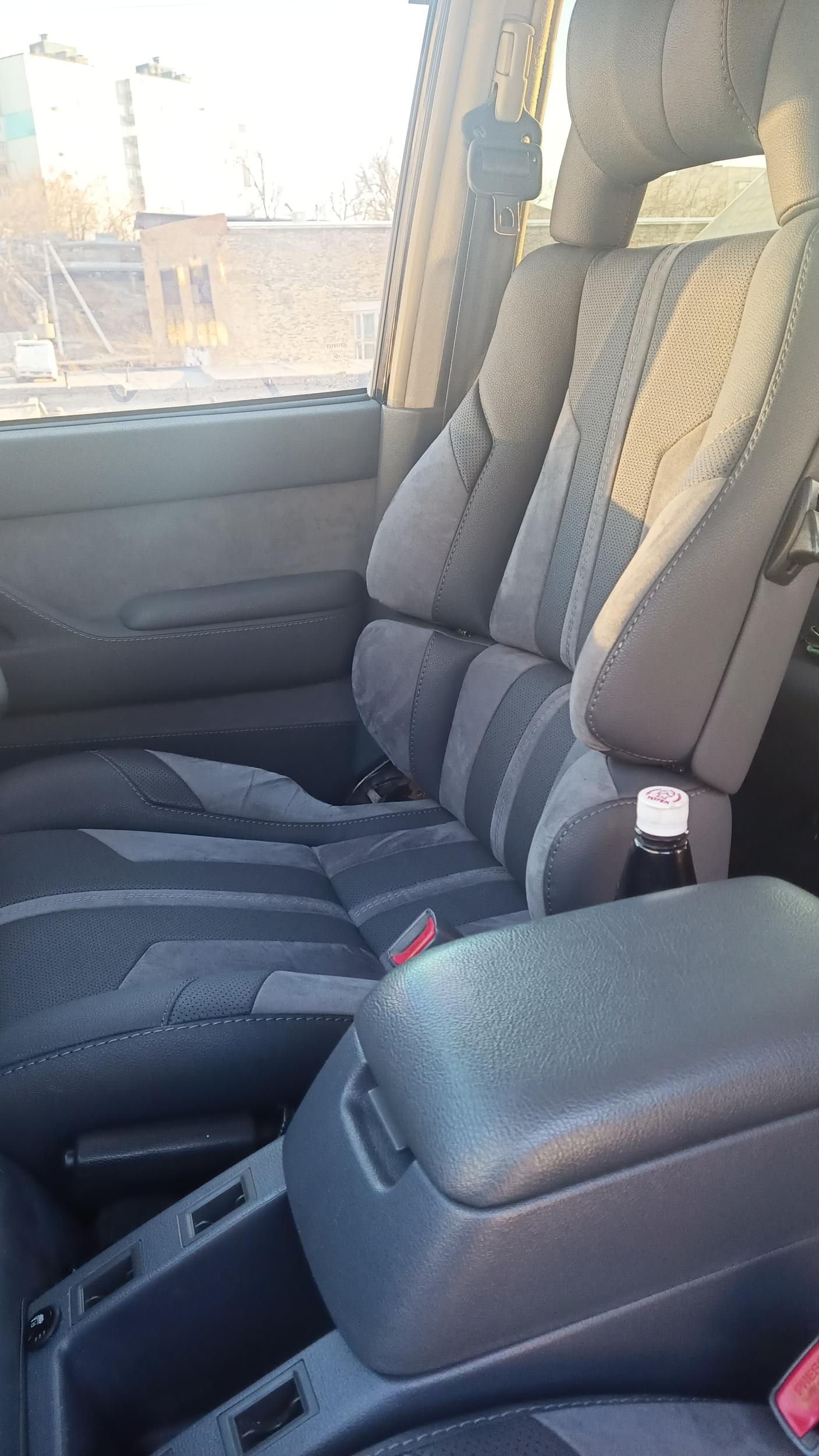

Поставили  фирмы ААR , настройки конечно механика, но вполне удобные.
