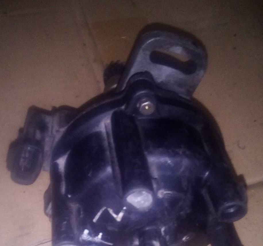

А почему он просит раньше, если до конца по часовой лучше? Обычно нормальное положение около серединки. Тут вообще несколько вопросов возникает. Во первых при установке зажигания по стробоскопу необходимо перемыкать Е-Те в диагн.разъеме, а как ставили?, во вторых, а правильно ли вообще трамблер стоит?, на зуб не сместили, ну и по распредвалам, установка меток грм правильная?  Эбу регулирует УОЗ в зависимости от оборотов и сигналов ДПДЗ, ДД, и в довольно большом диапазоне. Но на ХХ это близко к базовой установке, т.е. болтиком, это отправная точка, а скажем на 2000 об. условно УОЗ будет 30 град., при базовом на ХХ - 3 град., так вот на оборотах +- несколько градусов не особо заметно, когда общий - 30, а на холостых очень заметно, слишком поздно это и тупо и троит.
  • Машина: ТЛК 80, 4.5, АКПП
3 по книге это не середина, а почти до упора по часовой, но Трамблер скорее всего сдвинут. Метки не смотрел, много разбирать надо.

15 минут назад, Tiger77 сказал:
Вот фото контрактного трамблера с характерным следом от крепежа. Я уверен что его в японии крутили только раз - при установке на заводе.  А заводская установка - 3 градуса. Ну а книги иногда такие книги...2018-09-19_014006.thumb.png.a43bd4987cf7bde28127475b389ca4c5.png
Ну значит у меня он сдвинут немного

Посередине это не 3 градуса., Проверенно.
Зажигание лучше ставить на "обученной" машине, чтобы между последним сбросом паматя ЭБУ, было пару десятков км или несколько циклов старта\остановки двигателя, а лучше пару дней.
ЗЫ с завода все стоит посередине, дпдз, трамблер., Но спустя 20 лет это все не работает

Я экспериментировал с уоз, после сброса ЭБУ выставлял уоз на 3г получилось что трамблер был вывернут практически до упора верхней точки паза, что неправильно. На следующий день перепроверил и удавительно что уоз сбился, опять выставил на 3 и получилось не на середину а условно на 14:00 если назвать середину 15:00:think:
До 95г на всех бенз 80ках глючит Хх после сброса памяти ЭБУ
