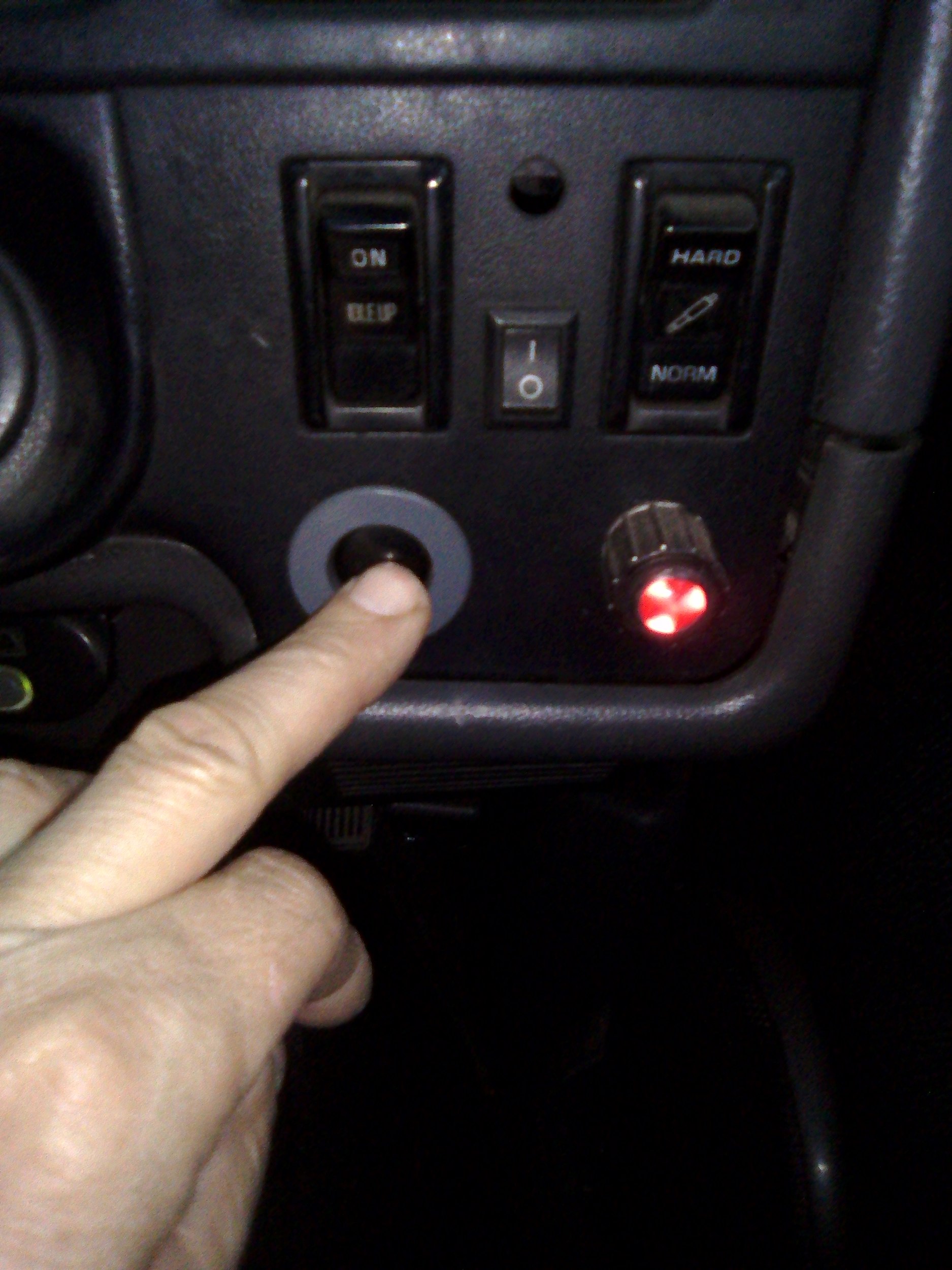

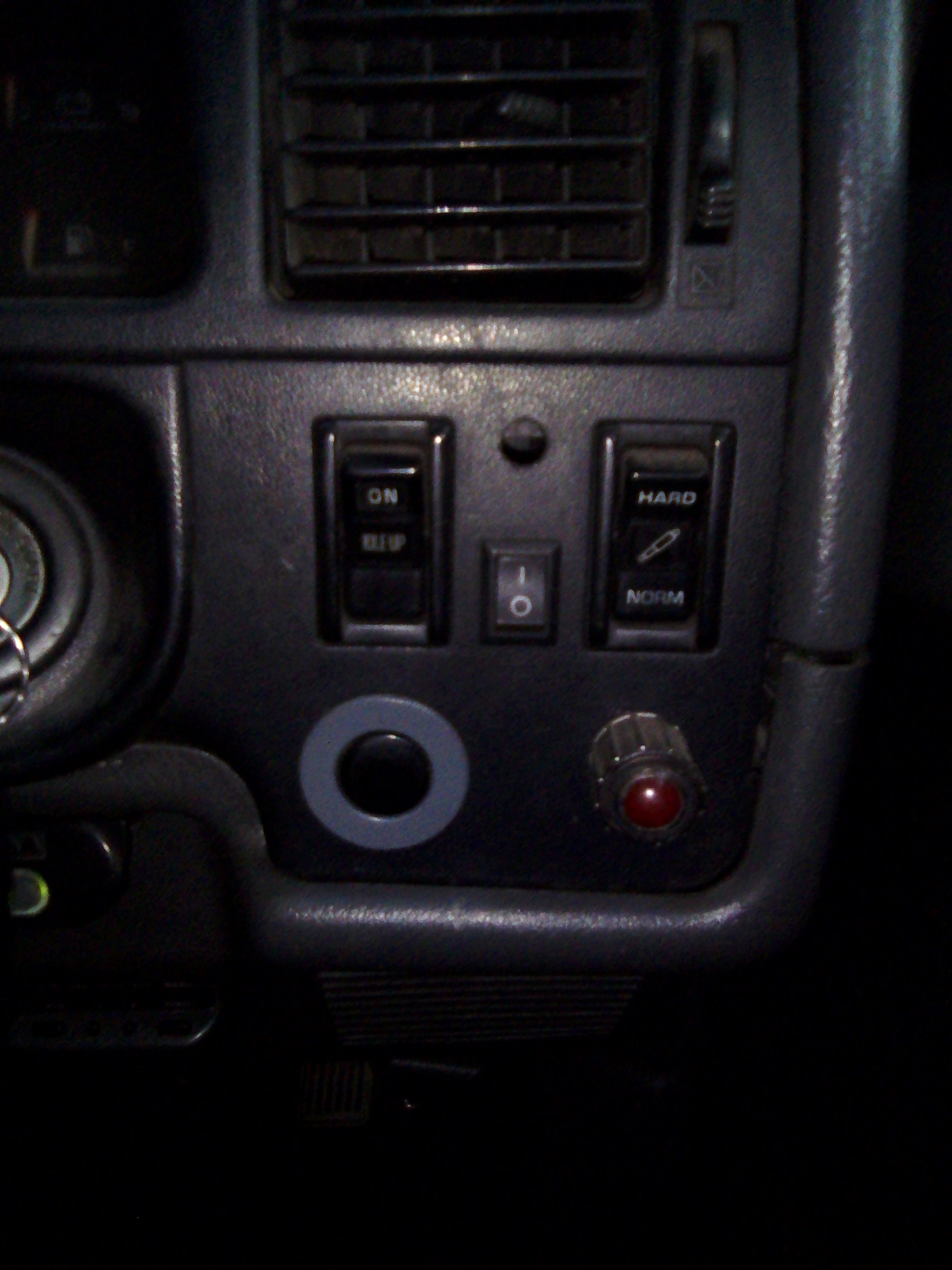

Вывел управление на кнопку.В холода удобней

53 минуты назад, bobrs42 сказал:
Как бы не хотелось, придется наверное использовать такую схему, а какое сечение у провода и нагрузка на кнопку?

Провод управляющий не силовой,Взял плюс с силового провода реле накала, он там постоянно,и через кнопку завёл на управляющую обмотку данного реле

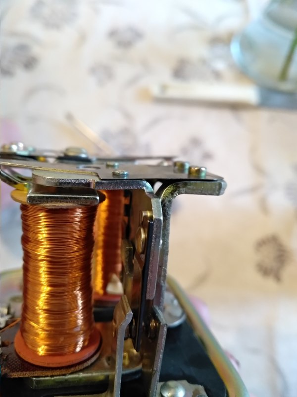

Объясню подробнее, я сам понятия не имею почему перестало работать после ремонта генератора и регулятора, после того как электрик прозвонил каждую цепь и убедился что обрывов и замыканий нет, предложил заменить процессор управления свечей на новый, но у меня были сомнения в его поломке и я просто подключил родной регулятор и о чудо! Все заработало, напряжение появилось на шине, но зарядка то не идёт... По электронной схеме один провод из системы идёт как раз на регулятор.

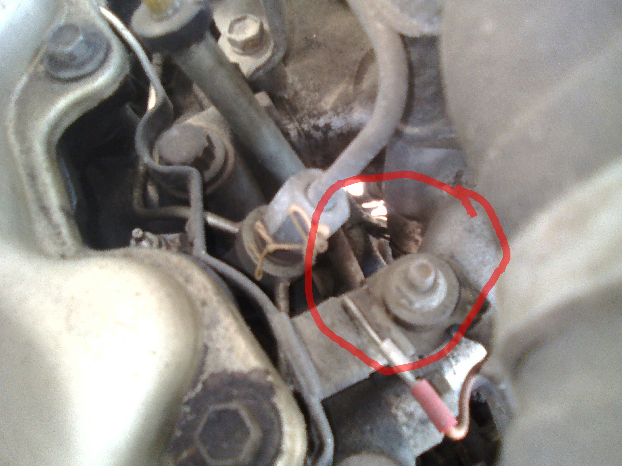

А у тебя шайба под этой гайкой правильно стоит, она изолирует провода на шину от массы?

Неа, по этой части там все ок, проблему решил на 90%, проблема лишь в новом регуляторе, со старым свечи работают, но там стёрлись контакты на перемычке внутри блока, осталось придумать как восстановить их и зарядка вернется. Фотку позже скину.
