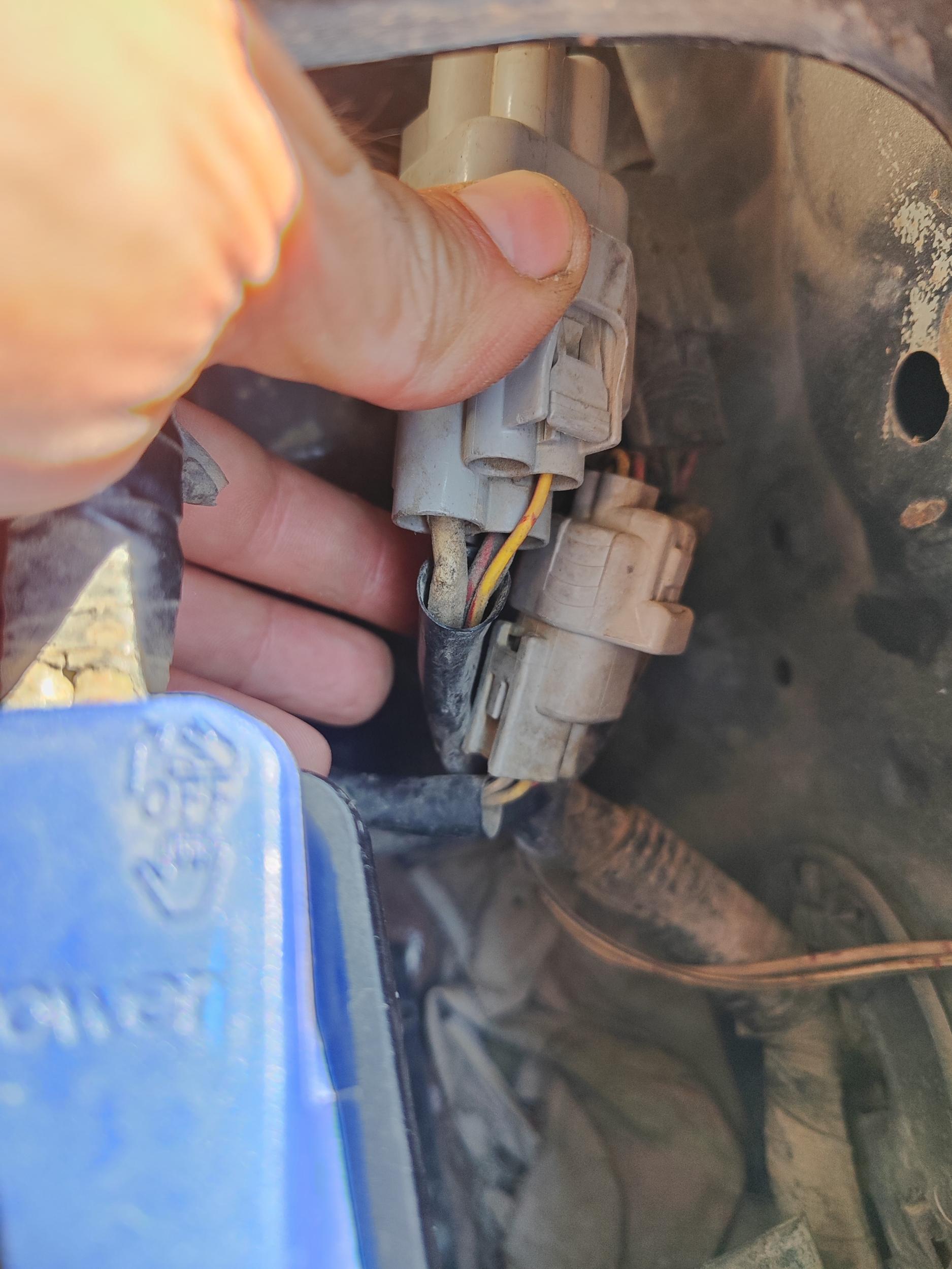

SkyDiver_stv 1 Откуда: 26 регион Машина: Hilux Surf 130 рестайл 2LT-E АКПП #95 Опубликовано: 28 августа 2024 25 минут назад, avals714 сказал: От реле провода идут по левому подкрылку,под фильтром воздушным(в коробе пластиковом) На фото это я её уже перетрусил всю,расплёл сразу на потребители разные А вот этот разъём под воздушным фильтром, белый провод в нём это и есть на накал? Вверх Поделиться сообщением Ссылка на сообщение Поделиться на других сайтах
avals714 348 Откуда: Георгиевск Машина: Toyota Hilux Surf KZT-E #96 Опубликовано: 28 августа 2024 31 минуту назад, SkyDiver_stv сказал: А вот этот разъём под воздушным фильтром, белый провод в нём это и есть на накал? я не помню,прозвони прибором там же 2 реле и 2 провода идут,один на шину свечей,второй на резистор под впуском резистор кстати тоже надо прозвонить по книге,ибо часто и густо они не рабочие и вторая ступень не работает подогрева поэтому Вверх Поделиться сообщением Ссылка на сообщение Поделиться на других сайтах
SkyDiver_stv 1 Откуда: 26 регион Машина: Hilux Surf 130 рестайл 2LT-E АКПП #97 Опубликовано: 28 августа 2024 9 минут назад, avals714 сказал: я не помню,прозвони прибором там же 2 реле и 2 провода идут,один на шину свечей,второй на резистор под впуском резистор кстати тоже надо прозвонить по книге,ибо часто и густо они не рабочие и вторая ступень не работает подогрева поэтому Да дальше всё работало:) где то в косе перед радиатором питание потерялось Вверх Поделиться сообщением Ссылка на сообщение Поделиться на других сайтах
avals714 348 Откуда: Георгиевск Машина: Toyota Hilux Surf KZT-E #98 Опубликовано: 28 августа 2024 33 минуты назад, SkyDiver_stv сказал: Да дальше всё работало:) где то в косе перед радиатором питание потерялось я как-то с утра психанул и перетрусил всё и сразу неспешно-2 дня высохшая гофра на стыках перетирает провода на разъёмах часто тоже отваливается на входе,особо где ГСМ попадало Вверх Поделиться сообщением Ссылка на сообщение Поделиться на других сайтах
Andru714 220 Откуда: Екатеринбург Машина: 4RUNNER130 2LT #99 Опубликовано: 28 августа 2024 Разьем под воздушным фильтром это силовое реле первой ступени, провода вроде идут над радиатором, а основной провод на свечи над моторным щитом. Как-то вся эта силовая паутина работает боле 30 лет. Ищу уже второй день свои сообщения с фото по падениям напряжений в цепях первой ступени. Найти не могу, больше склоняюсь к тому что удалили, как сообщения не по теме, не спроста конечно. На всех силовых проводах в рабочем состоянии падает до полутора вольт. В обжиме одного из наконечников на болтах основного реле падало 0.45в! Пропайка творит чудеса. Вверх Поделиться сообщением Ссылка на сообщение Поделиться на других сайтах
SkyDiver_stv 1 Откуда: 26 регион Машина: Hilux Surf 130 рестайл 2LT-E АКПП #100 Опубликовано: 28 августа 2024 (изменено) Спасибо всем за подсказки, решил проблему! Провод идущий на шину свечей притирался о крепление масляного щупа и видимо иногда замыкал, от чего подгорел контакт в том разъеме что на фото под фильтром, почистил, подогнул и всё заработало! А то думал уже косу расплетать:) Изменено 28 августа 2024 пользователем SkyDiver_stv Вверх Поделиться сообщением Ссылка на сообщение Поделиться на других сайтах
