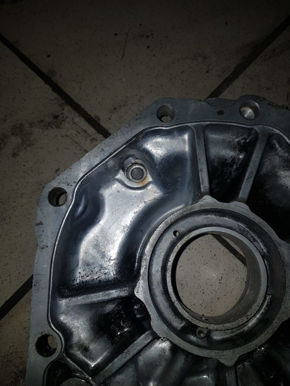

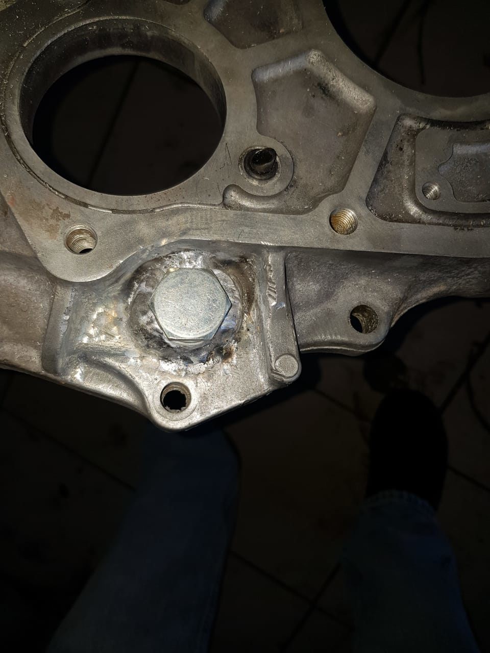

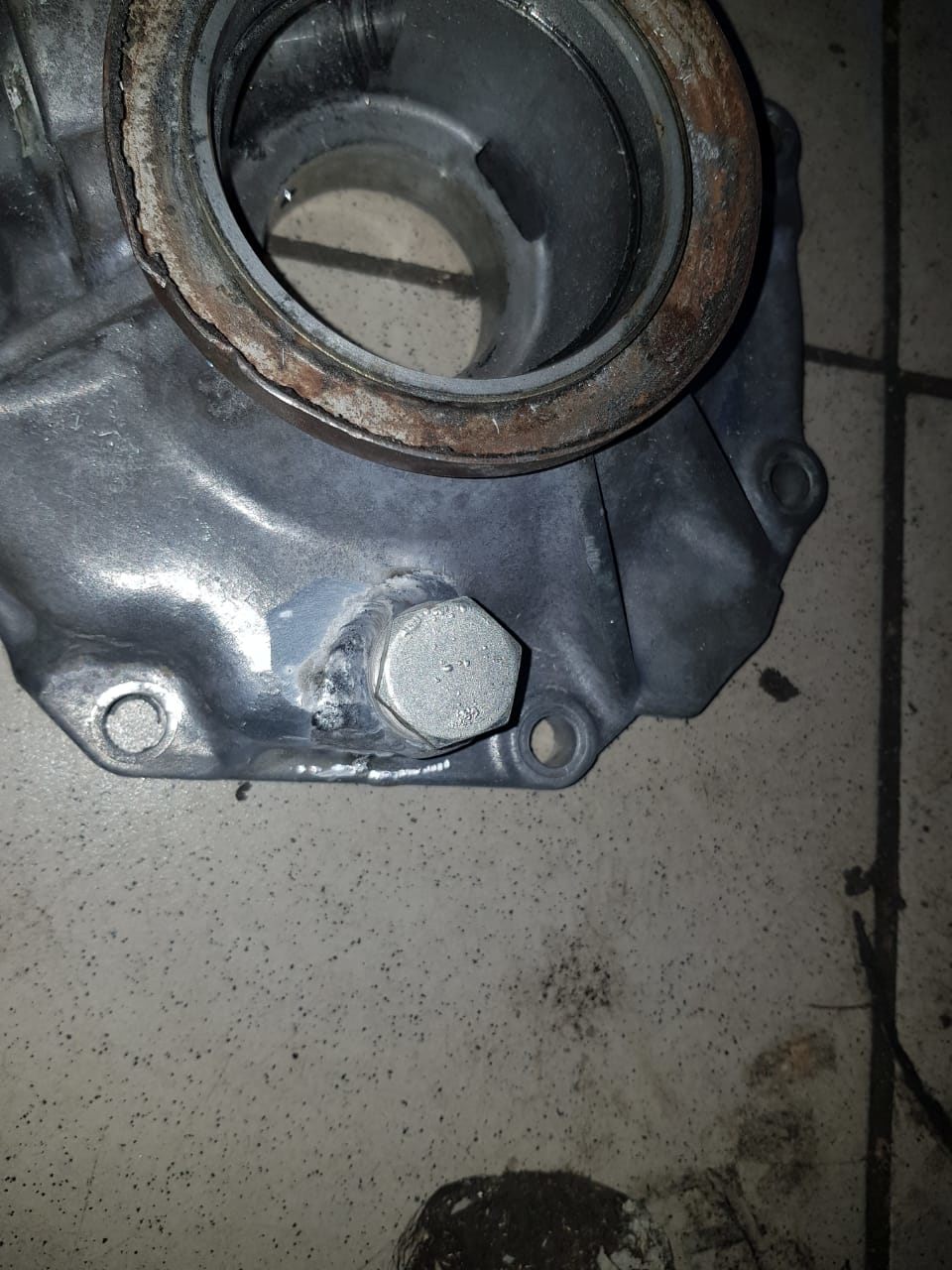

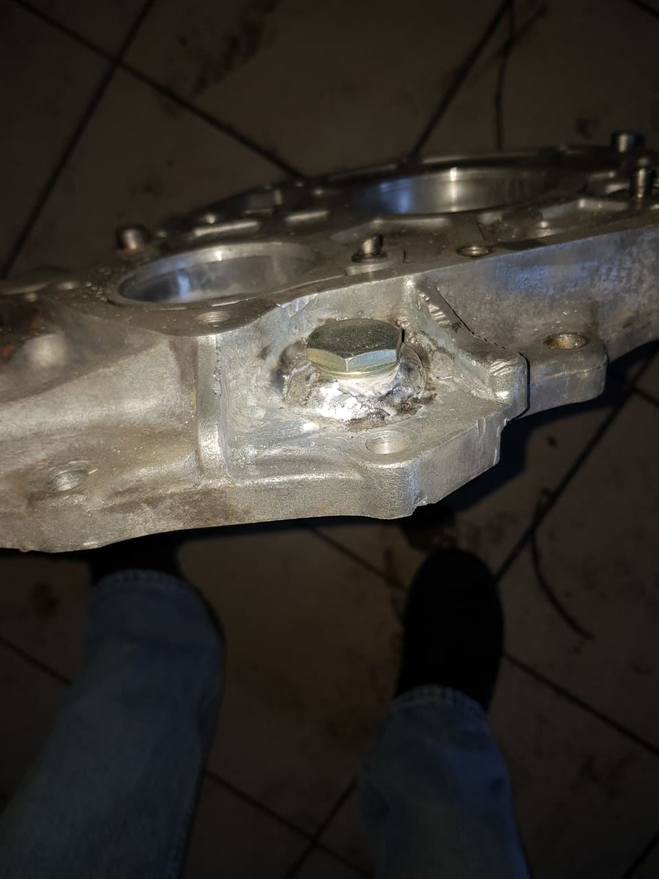

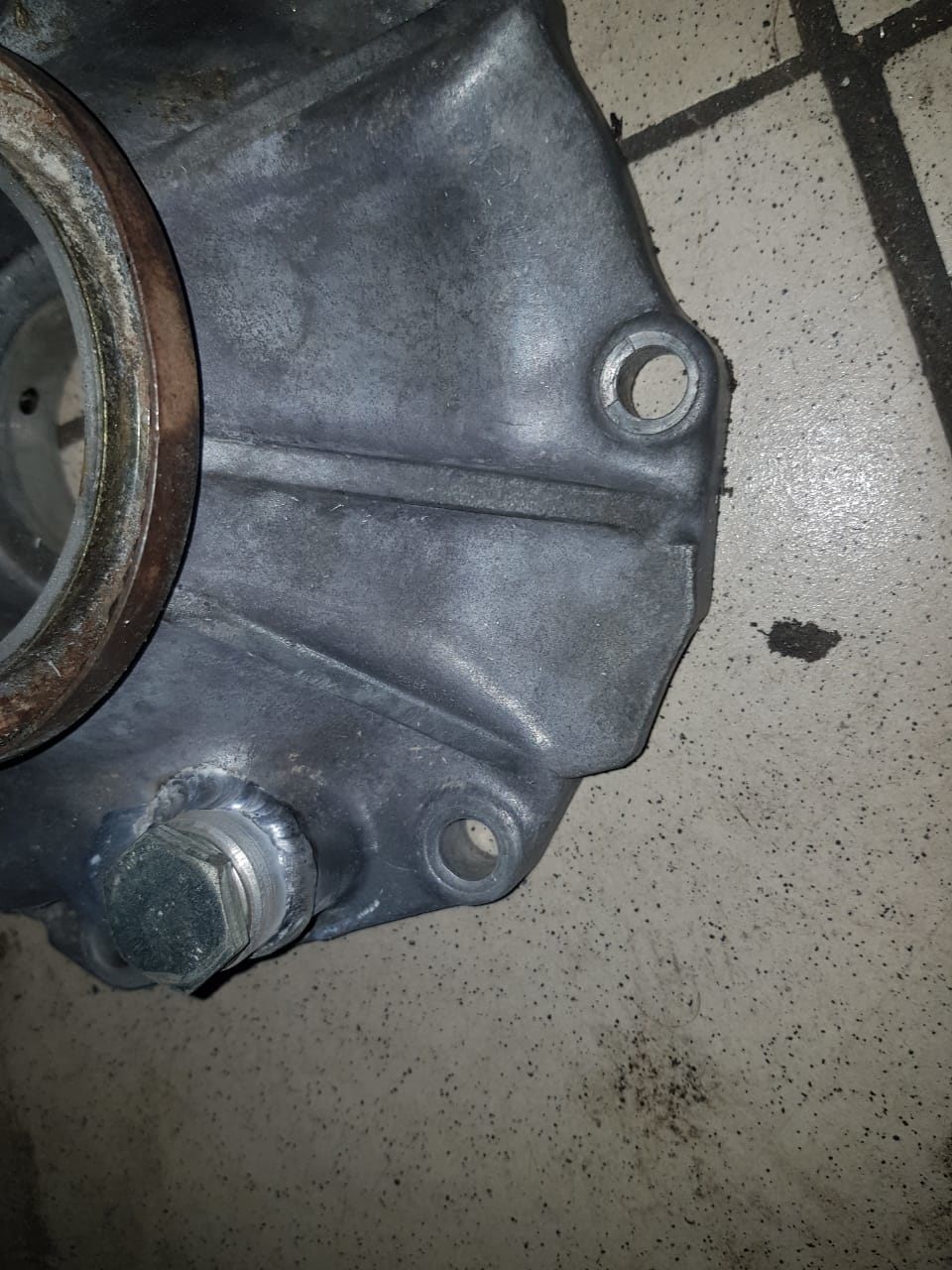

Доделали раздатку9D7D9A8B-6674-4C35-9986-A9BB112CCF93.thumb.jpeg.b89df3266dd0cb06782dd08bb63262b4.jpeg20D48F3B-E4DC-474C-AF2B-D4B83DB34608.thumb.jpeg.e87df07cb734ac92ca3cf885086c6c29.jpeg6CF1023A-AA4E-493E-BB98-00306B032662.thumb.jpeg.1b06d3d0ab70d8c8c049d3d994a37358.jpeg4C9B788E-3EAD-481C-8BC7-A695688B4C58.thumb.jpeg.5f2b70f09f60a2544c52361ecd28dffd.jpegA8C099C3-7968-4CBF-AF57-EE7EE3B02FB1.thumb.jpeg.25e1e77a00b98bb558c5216c0d087abb.jpeg8154437F-7C6A-415D-B70E-DDE2F9E66D18.thumb.jpeg.818385662cf1e50fbbebb3c3d4e63a11.jpeg
не очень эстетично, зато дёшево, надежно и практично.

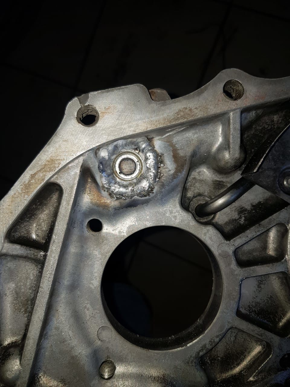

Продолжу.
Соединили коробку с раздаткой. В переходник от сотки идеально встала кулиса раздатки от 80ки и её же подушка. Автомат вместе с переходником получился короче механики на 6см. 93B5EA21-E9BA-407C-80FC-392EB77CA909.thumb.jpeg.68e0d1b8da27b5312eaa4282a28434a5.jpeg

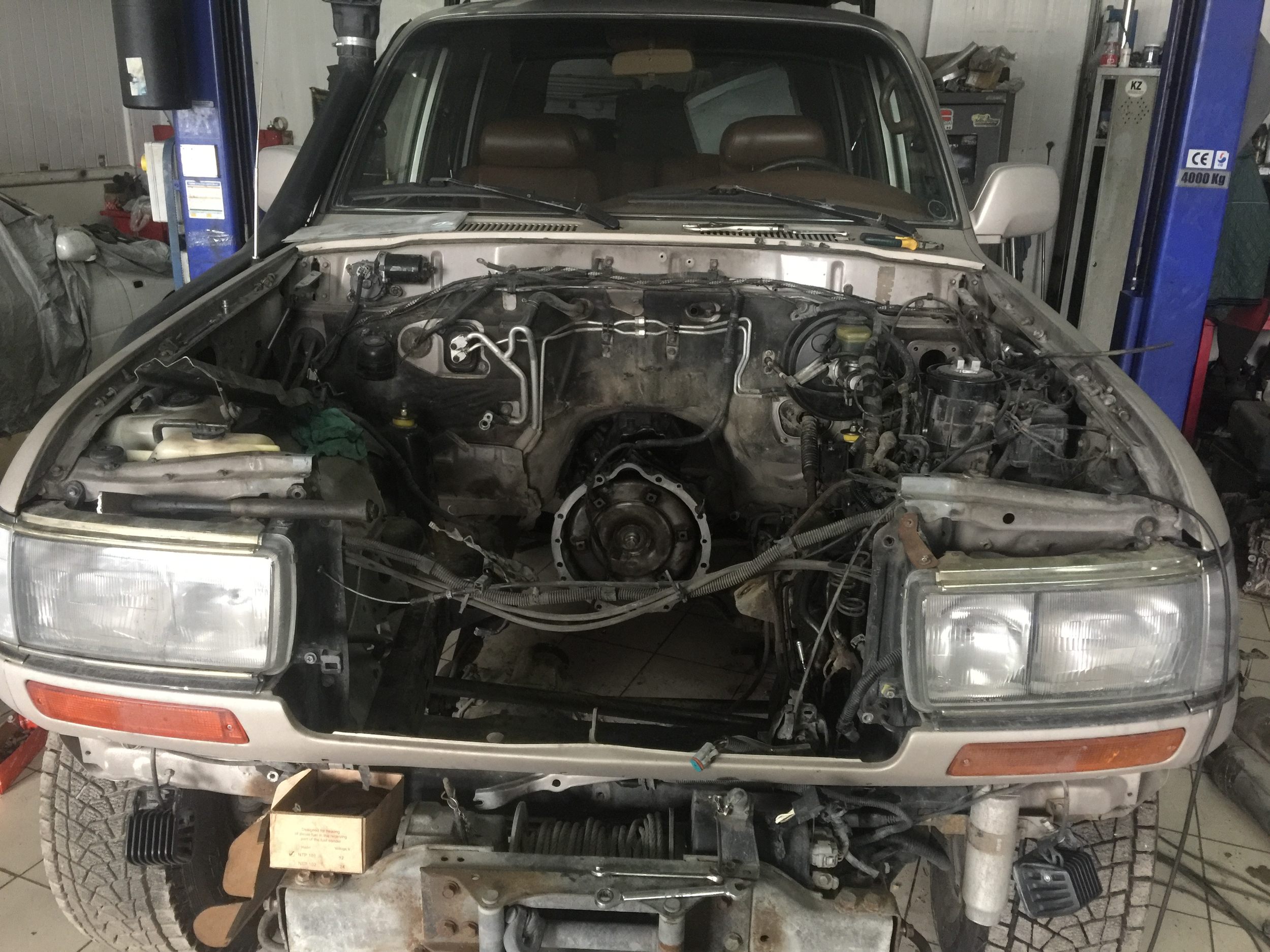

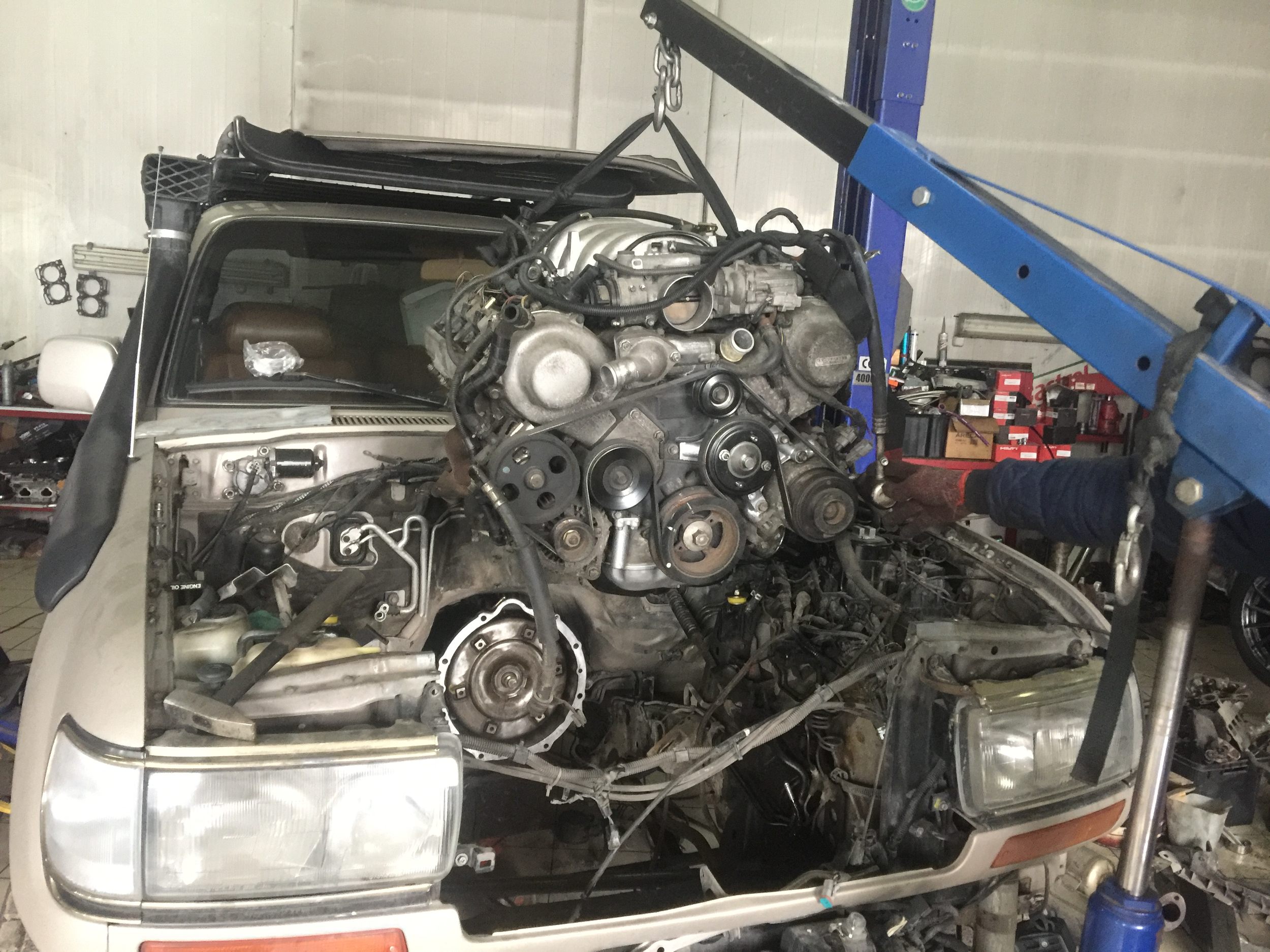

Прикрутили все это на траверсу. И установили под машину.43580CC4-3832-477C-B0CC-416DDE7F4AC6.thumb.jpeg.0ce7e65dbfe2da07b7214b0ad7e902ce.jpeg

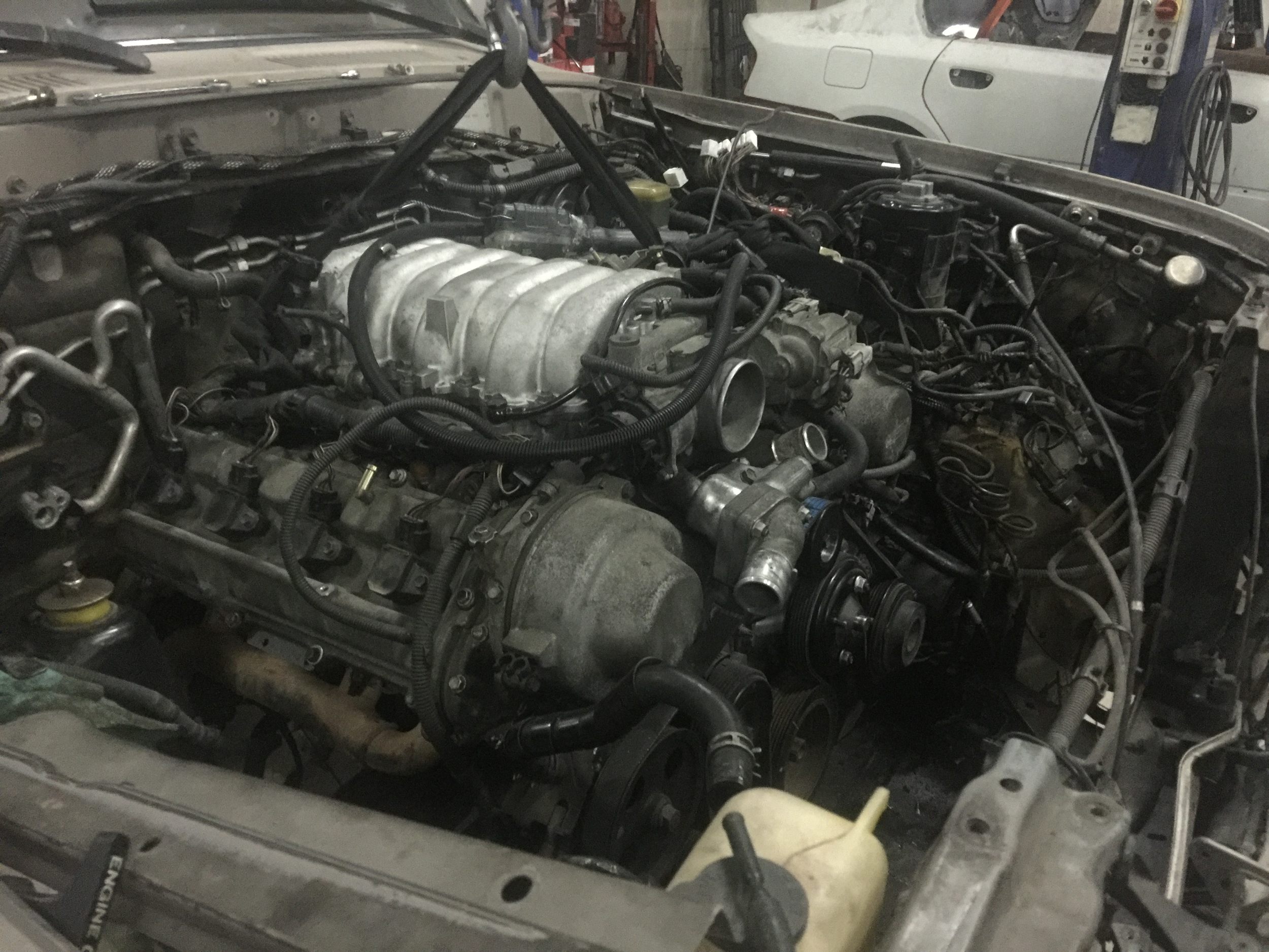

Ииии, чуда не произошло, Vобразный двигатель упирается головками в моторный щит. Придётся двигать раздатку вперёд на 8см, соответственно нужно думать что-то с карданами.75AD8739-F41D-4516-9766-CE1265A0CFFB.thumb.jpeg.df1ccb1997761b0a7b47abc4cd687000.jpeg
Измерил карданы в сжатом состоянии, передний получился 72см, задний 117см. (Не знаю насколько это соответствует действительности) Может есть таблица, или каталог где можно точно узнать длину карданов? От какой тойоты взять карданы? Передний 64см, задний 125.

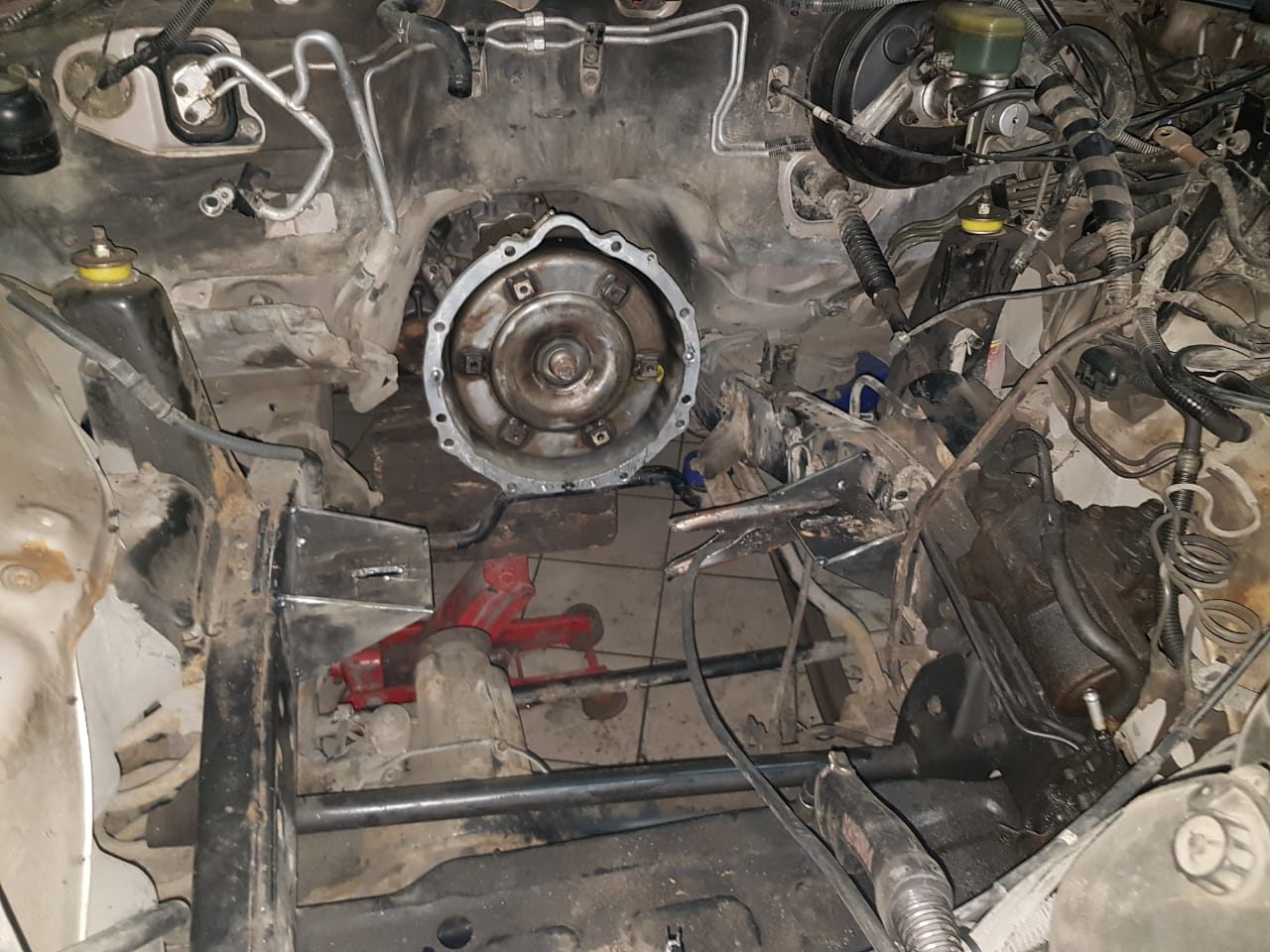

Переделали траверсу коробки для смещения мотора вперёд 15867A1E-A720-4107-A070-2E6B6B56C134.thumb.jpeg.b90d34b186382e647a0cafa23ac3d6a9.jpeg
Соеденили с мотором479A05A7-64E7-410B-BEE3-06588947554E.thumb.jpeg.486a1e23511286dadb680c5cc8efdea3.jpeg
Теперь нужно делать крепления двигателя, выхлоп и тд.

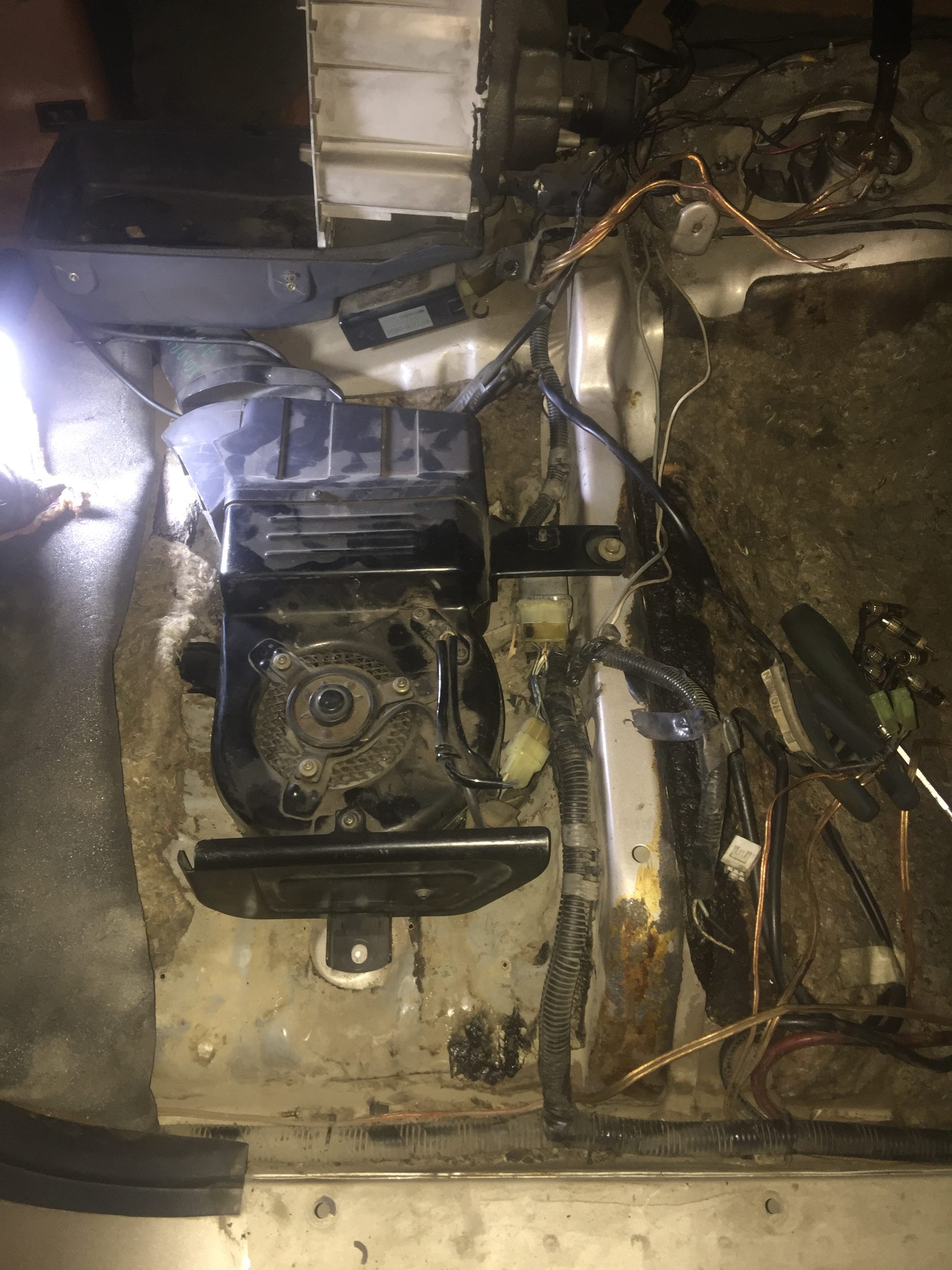

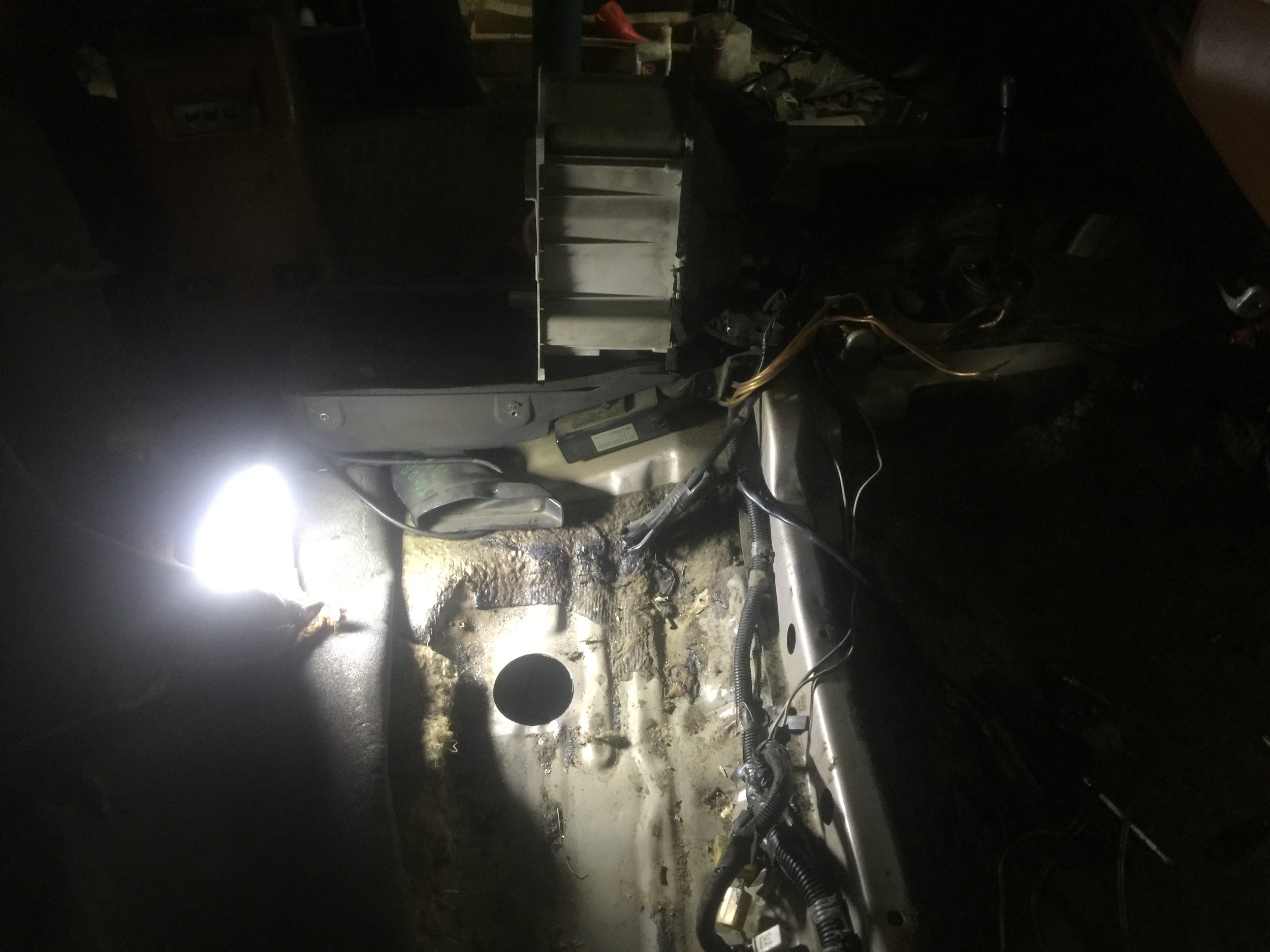

Паралельно установил вторую печку. Просверлил отверстие под трубки3547E19A-B676-41B7-9612-6F06E086AE73.thumb.jpeg.321d235c762fa6dbc8fd4d47589c6b14.jpeg
Печка крепится тремя болтами, закладная у араба только одна была. Для второго места крепления,  просверлил кузов и вставил болт прикрутив его гайкой со стороны днища. 208654A1-8EAA-4A2A-A775-521AA54B454C.thumb.jpeg.5bbf7831ddc1369c880042f2c8431775.jpeg
Для третьего, похоже что нужен какой-то кронштейн.

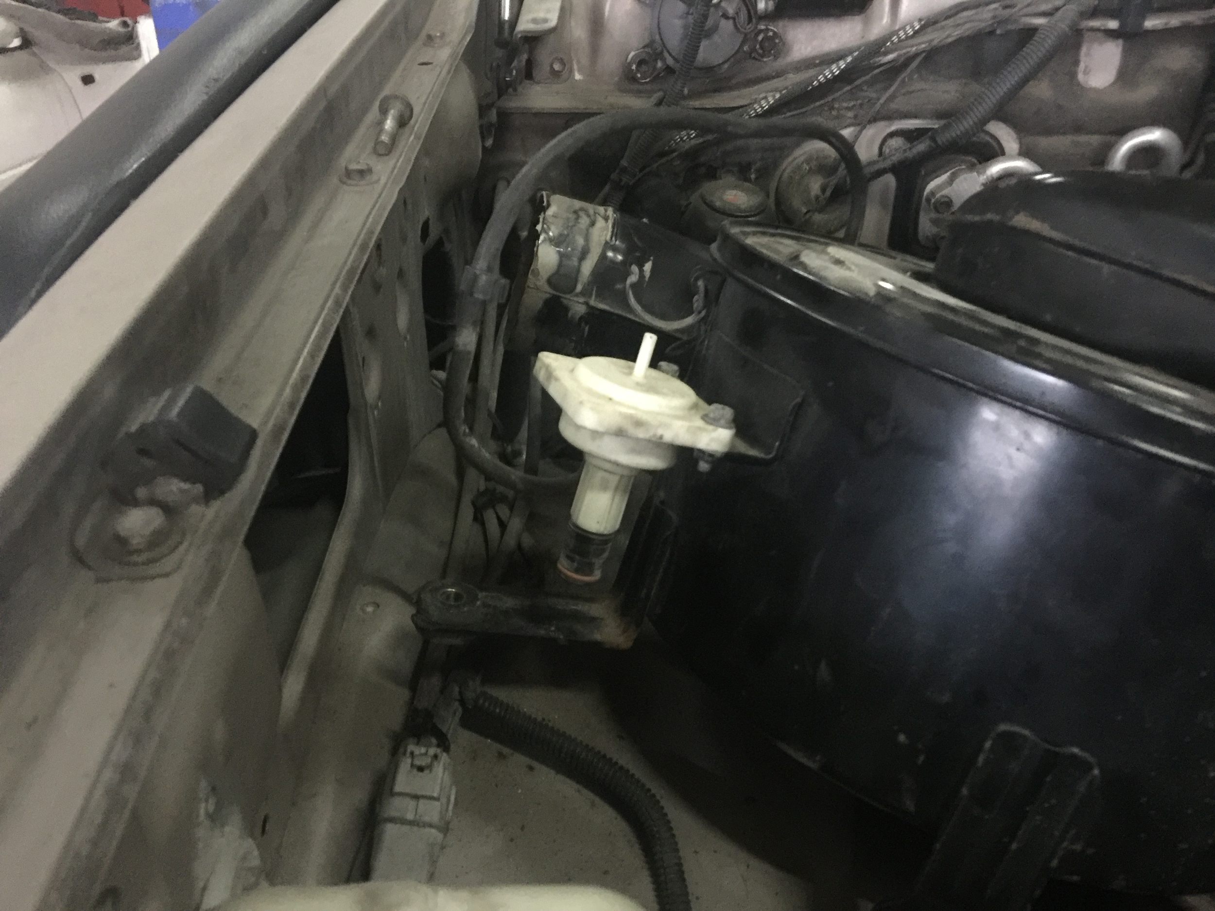

Всем привет. Многое сделано, завтра выложу отчёт. Пара вопросов:
1.7B34C1C4-60EB-4F94-8281-E22EC8F3A988.thumb.jpeg.80f9b59bd1b9e8aaaf72d9c48c07fced.jpeg
что это за Белая штуковина на корпусе фильтра?

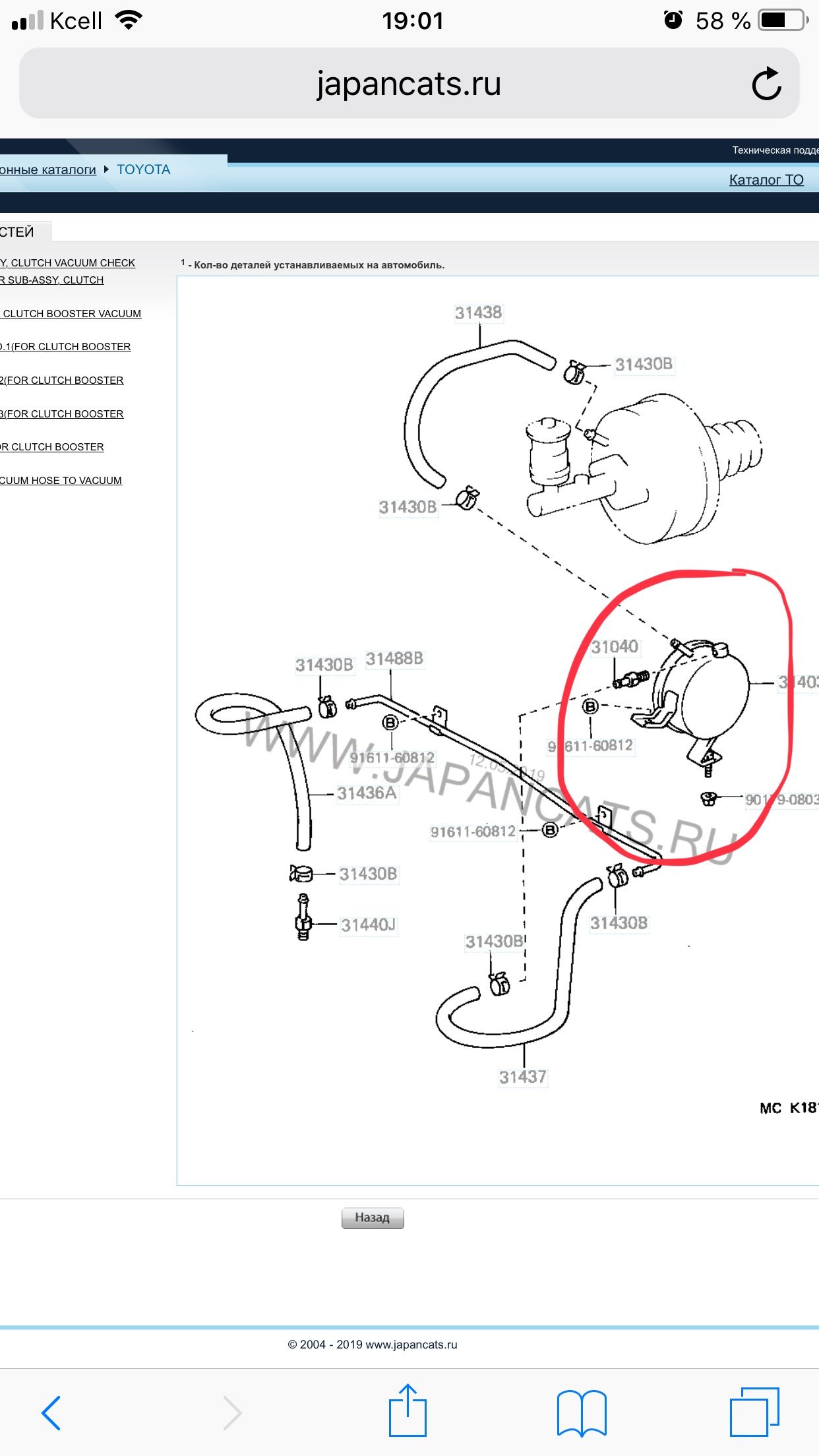

2. Где находится обратный клапан на вакуумный усилитель тормозов?
3. Что это? Каталог выдаёт что это усилитель сцепления682C1159-571C-49FF-A4AF-04DDD01C7C3C.thumb.jpeg.6482c22c31b8617a3cf9dad4a967b195.jpeg

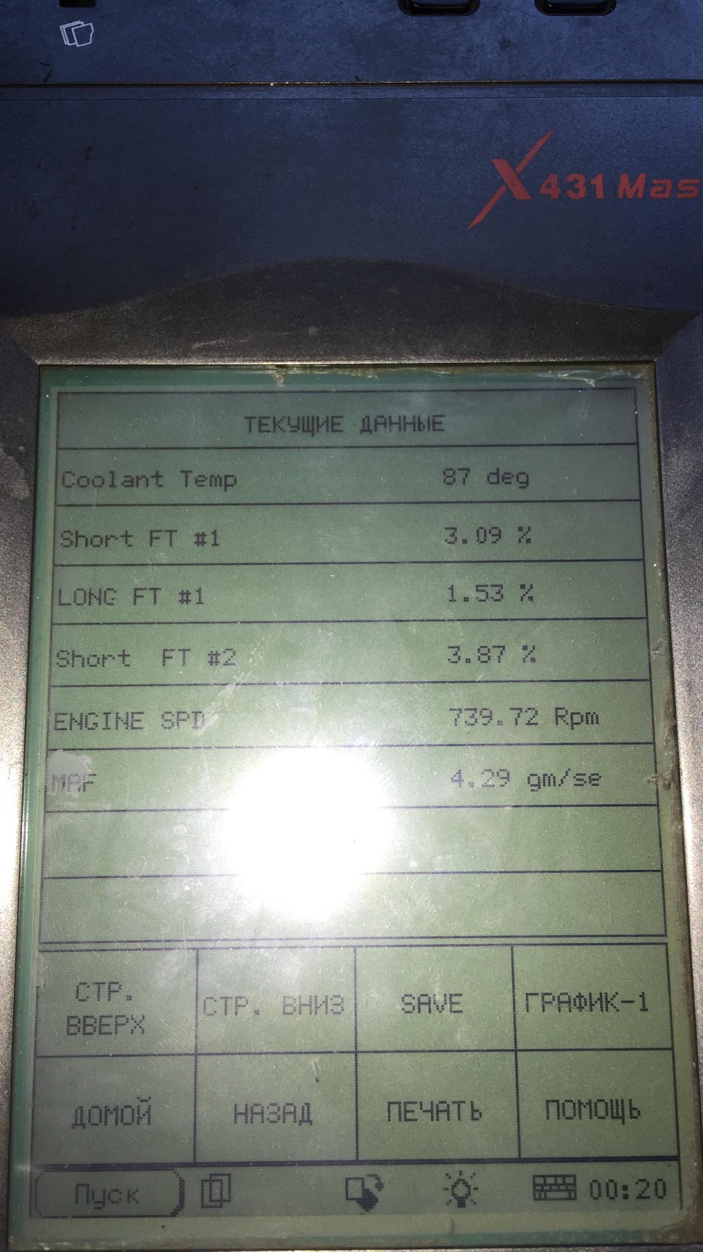

сейчас вот так. Вроде показатели в норме, знающие люди поправьте если не так.

12.05.2019 в 16:03, Ata-Alexandr сказал:
Очень похоже на датчик состояния воздушного фильтра.
  • Откуда: Казахстан, Алма-ата
  • Машина: Fzj80 vx-r
1 минуту назад, Helsing сказал:
Да это датчик засоренности воздушного фильтра. Оригинальный фильтр можно мыть. Получается катаешься до включения лампы на панеле, а потом либо моешь либо меняешь.

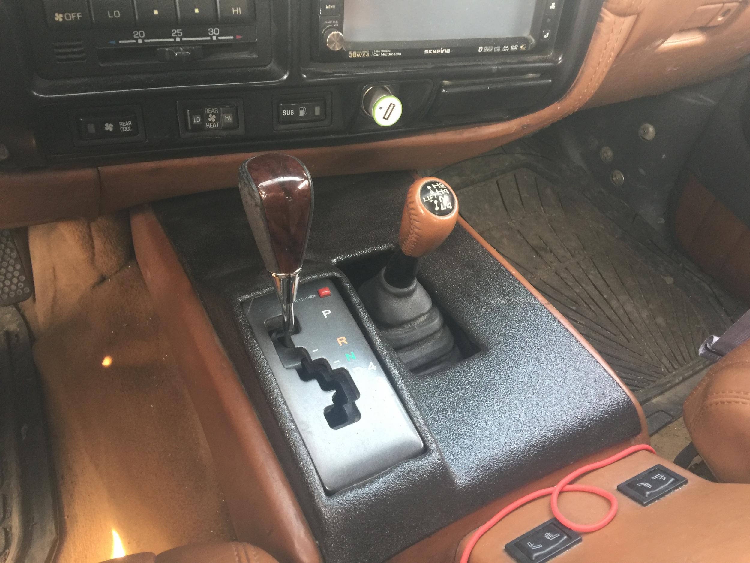

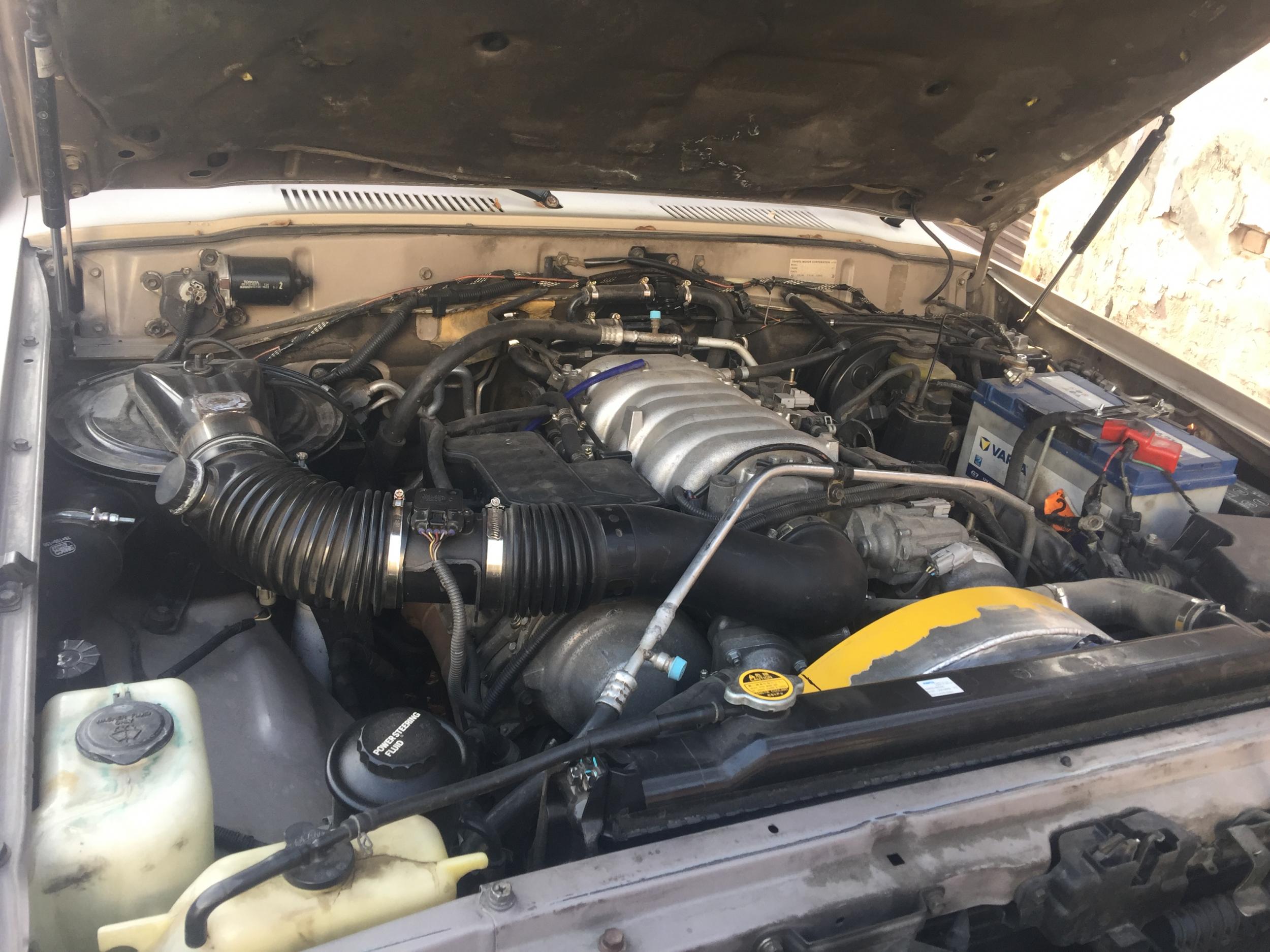

Несколько фото
вот так в салоне выглядит селектор акпп от маджесты
подкапотка. Диффузор радиатора, корпус Фильтра и т.д. Будет красится позже. Пока обкатка

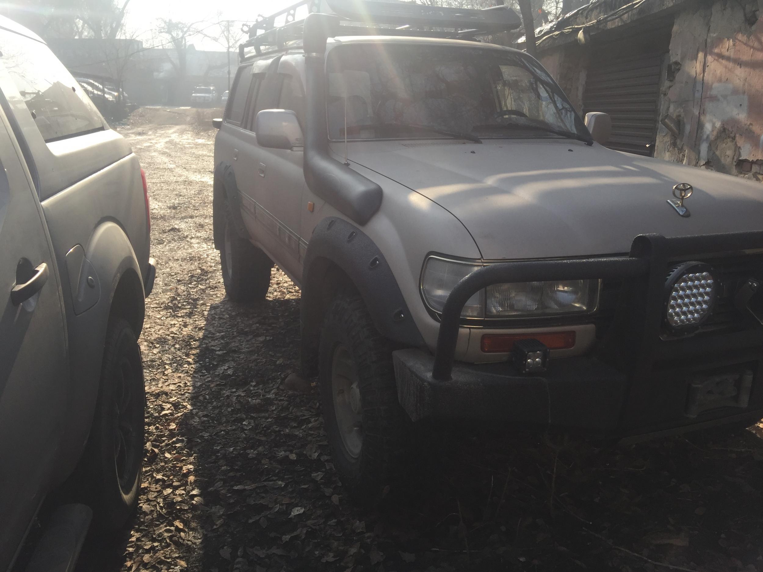

Ну и некоторые изменения по наружке. Испытывали новое оборудование. Покрасили бампер и фендера от dr.Slavich полимочевиной

У Вас МАФ установлен не совсем верно, перед ним нужен прямолинейный участок не меньше 10см. Коррекции наверно отрицательные?
59 минут назад, vvr сказал:
Фото с данными выложил выше. Вроде все норм.

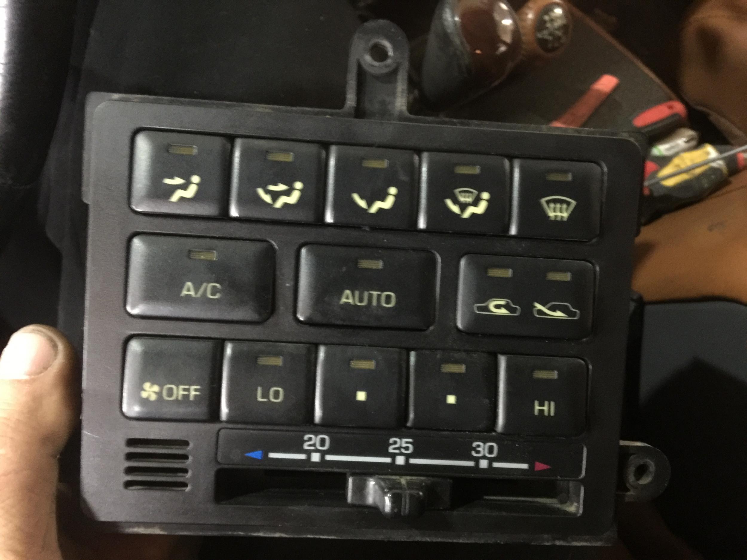

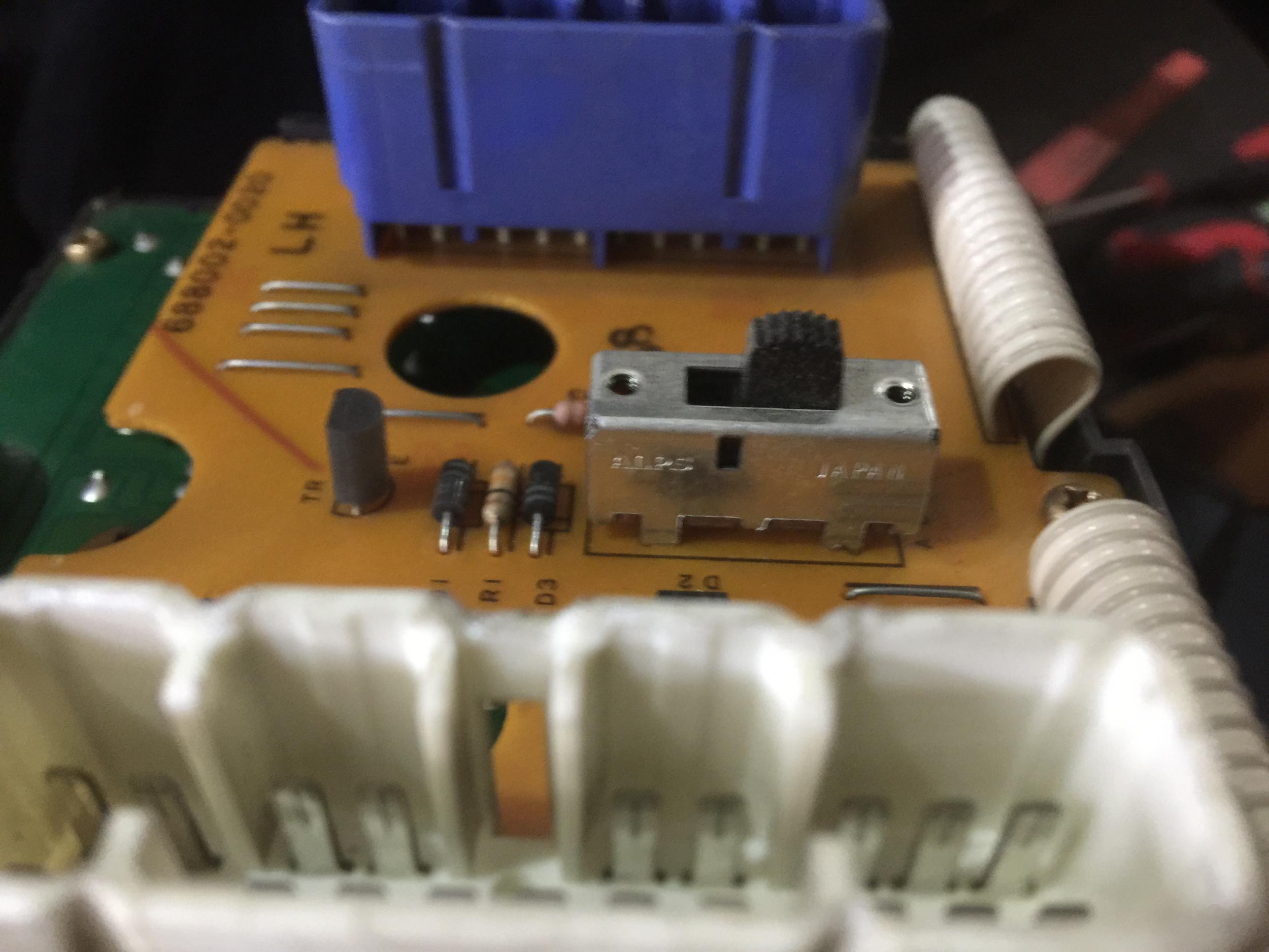

Доброго времени суток!
Дошли руки поменять перегоревшие лампочки в панели приборов и блоке климат контроля. Вскрыл блок климата, внутри него есть переключатель japan-alps. Кто знает за что он отвечает!52061B03-3E38-4460-8BF6-6D7D1344A860.thumb.jpeg.75a0f73ffe9b0d61ccc3a762e1e59329.jpeg7E067059-E1D5-43FA-B855-8495BDA0716B.thumb.jpeg.c71bc1a05b72094b3e04884de3854d97.jpeg
сейчас стоит в положении japan
После гугления и метода научного тыка, выяснил что переключатель этот отвечает за работу автоматического режима климата, а alps-japan это его производитель.

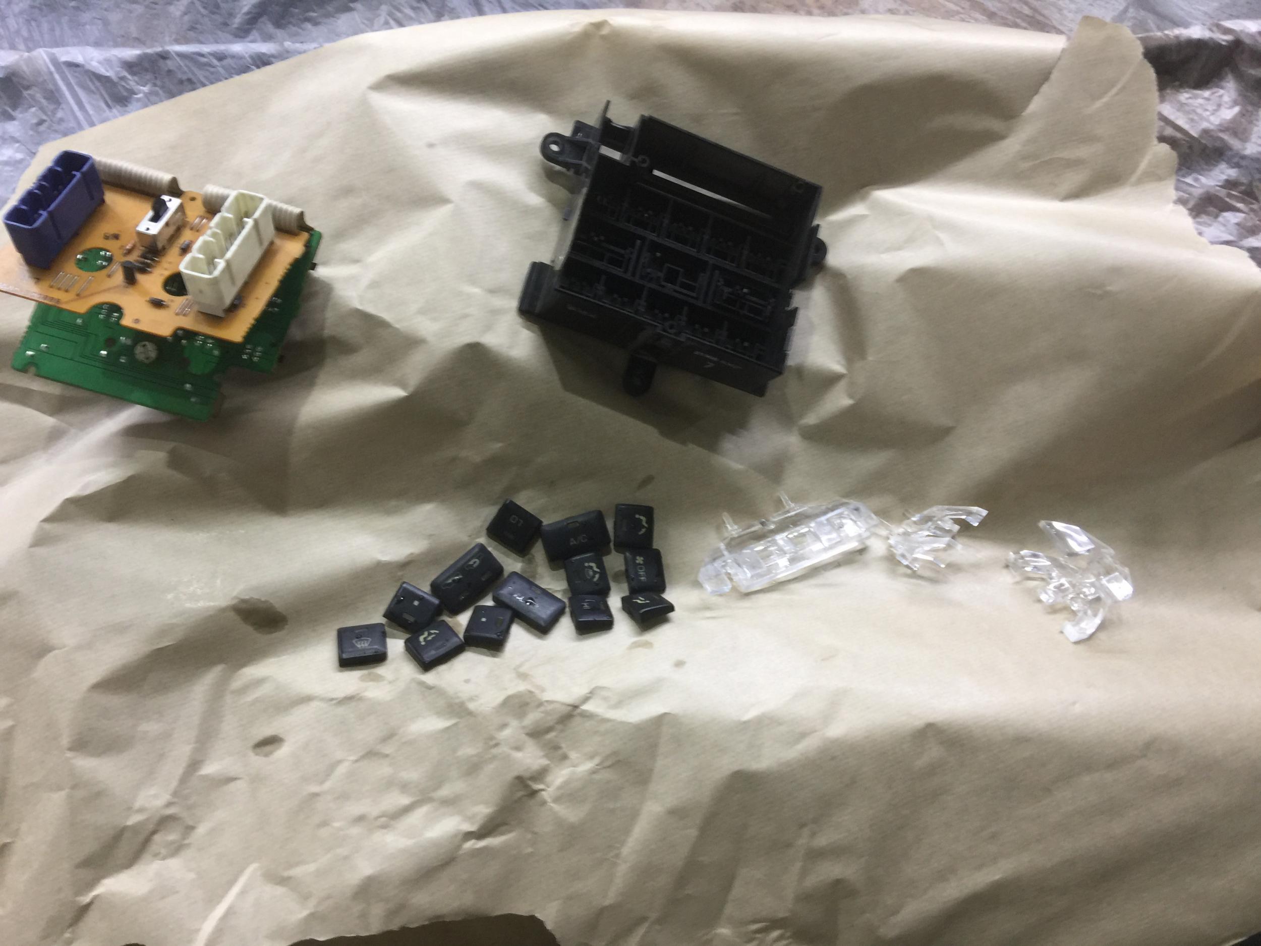

А дело было и не в лампочках. Поменял их, а пиктограммы как не горели так и не горят. Пришлось полностью разобрать этот блок. Оказалось что за 25 лет внутри всё заросло грязью. Отмываем светопроводник и кнопки изнутри. B219DA76-24EC-4E36-850B-628666C5903D.thumb.jpeg.3f85d4be7261a439badbb793a2a5513d.jpeg
Готово. Всё светится так как и должно.D6AF2339-C99A-4D1B-ABE0-0BFB58F03E93.thumb.jpeg.e92531f456fee7f1fda511106e548a50.jpeg
