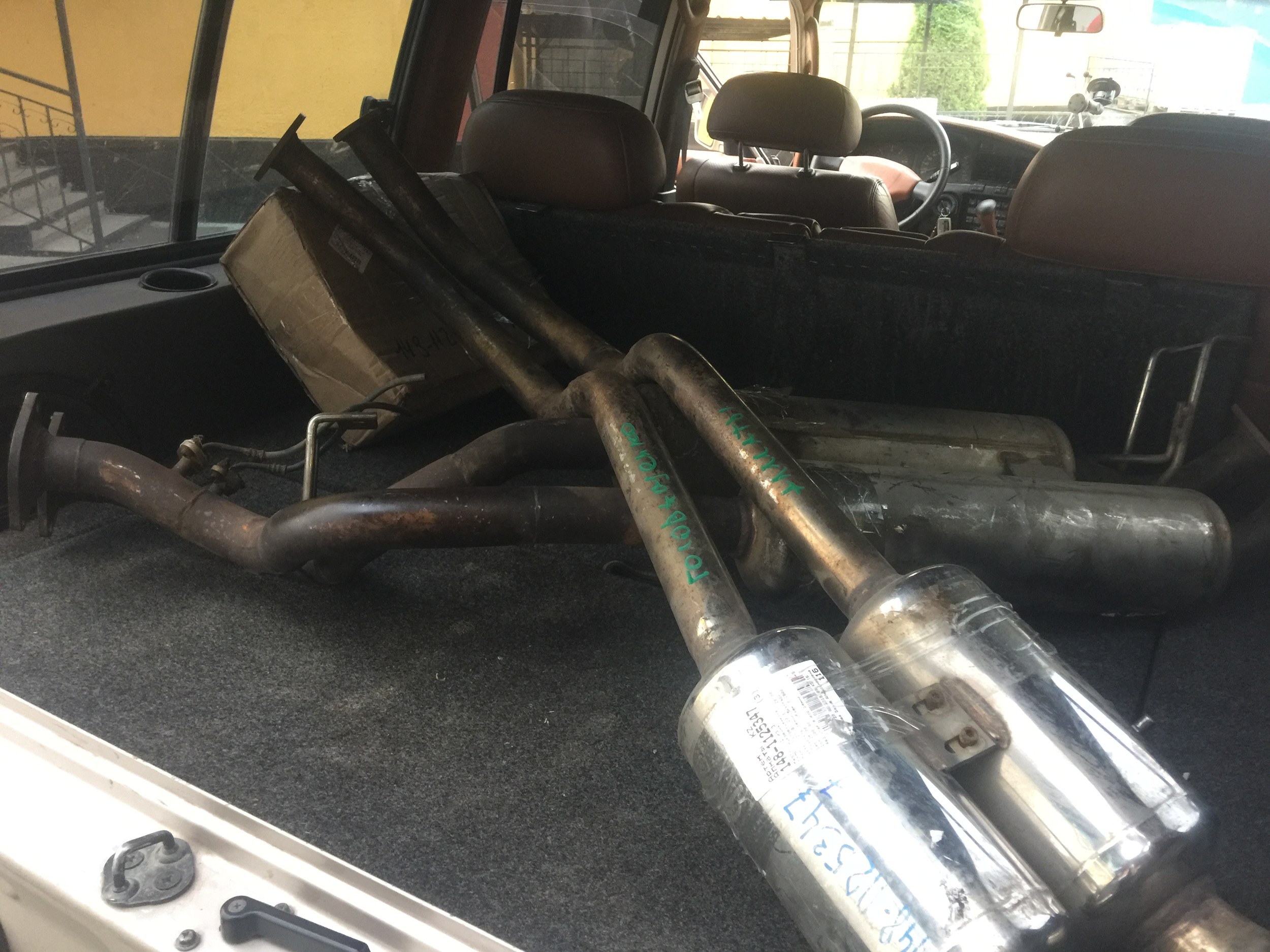

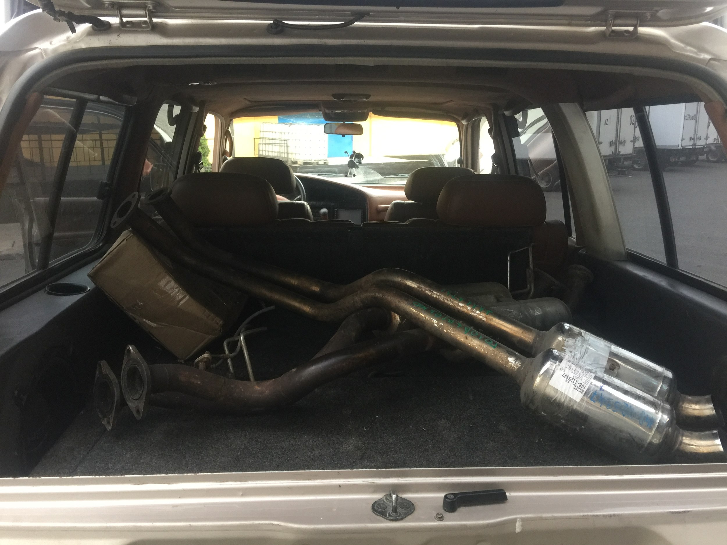

    Продолжаем разговор. Одним из преимуществ v8 перед другими типами двигателей является звук выхлопа. На мой взгляд, является кощунством, использование родного глушителя. Поэтому была заказана с разбора японская трасса от 80ки. Это две параллельные трубы. Продавец обещал что встанет по родным местам креплений. Будем посмотреть. 0FD0D7B8-52C1-4D8F-983C-C3B112E19650.thumb.jpeg.3be68efa83b2e981ba8fbfdb873bd328.jpegD62A729E-74CF-4B59-B6D9-E9BD11DD0DB3.thumb.jpeg.355a41821b265fbd8d1faa6dfac75408.jpeg

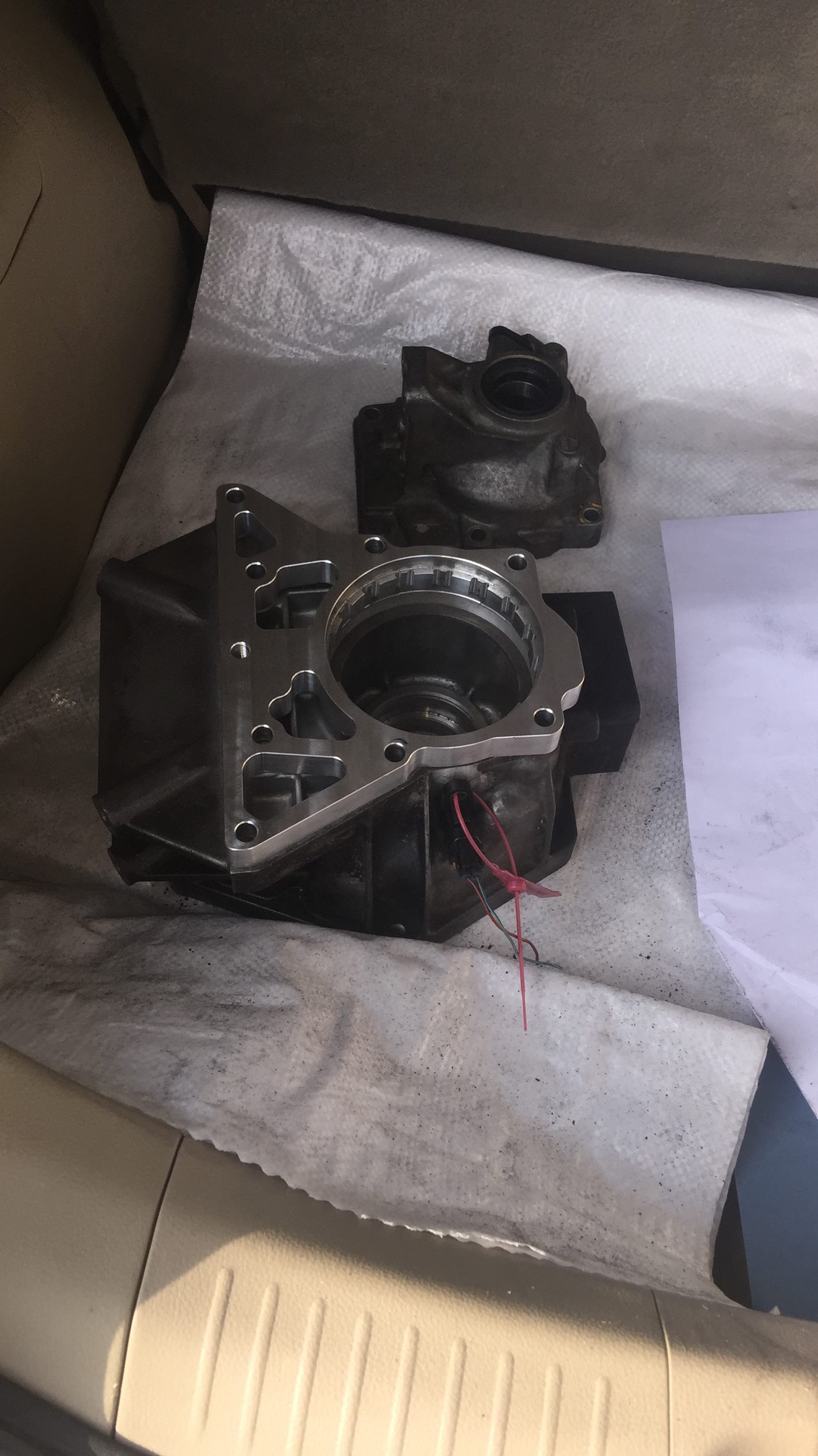

    На сегодняшний день вытащили старую силовую установку, обслужили 1uz( резинки, прокладки, сальники, свечи, ремни, ролики. Доделали переходник кпп-раздатка36A74BB1-4034-436E-B83E-78881CE5A9D9.thumb.jpeg.64ce5208b2531db21bee15fb50d3205e.jpeg

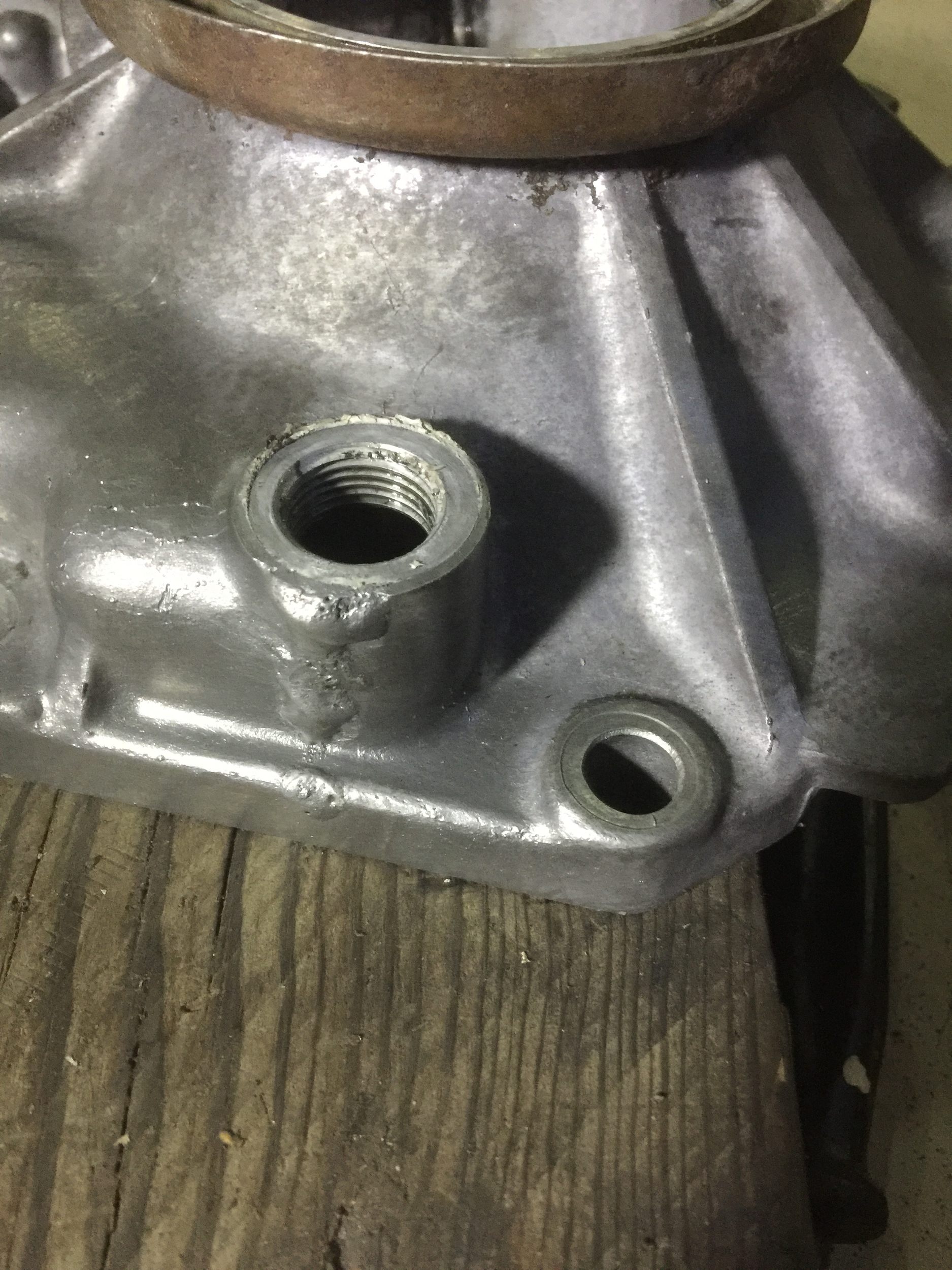

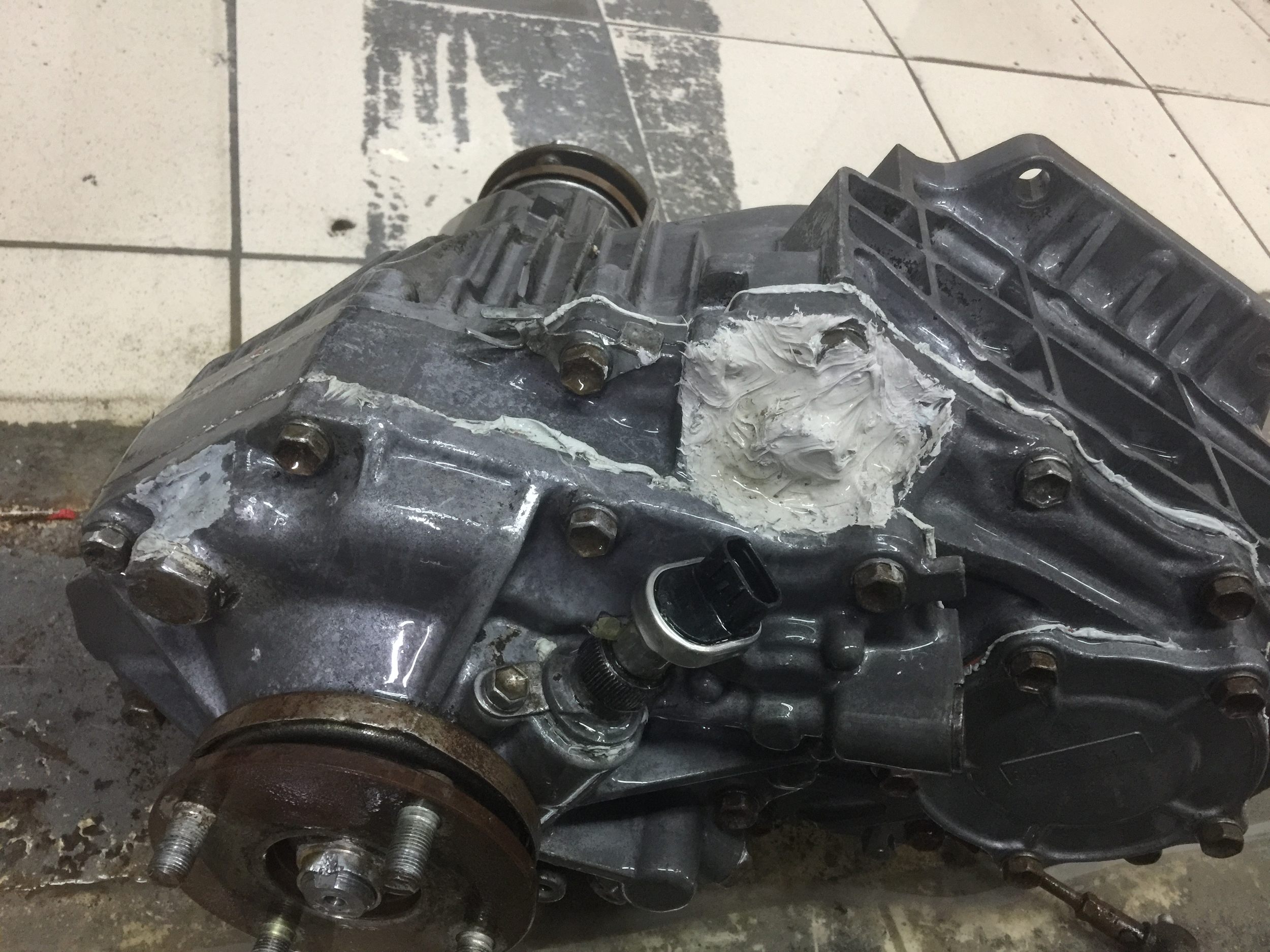

    Привет из прошлого. При мойке и дефектовке раздатки перед сборкой, всплыл вот такой момент45186C2F-8EA9-48A2-B1D7-08603D091AD8.thumb.jpeg.d0dcae9eb002b511f930ddbae868b0c6.jpeg

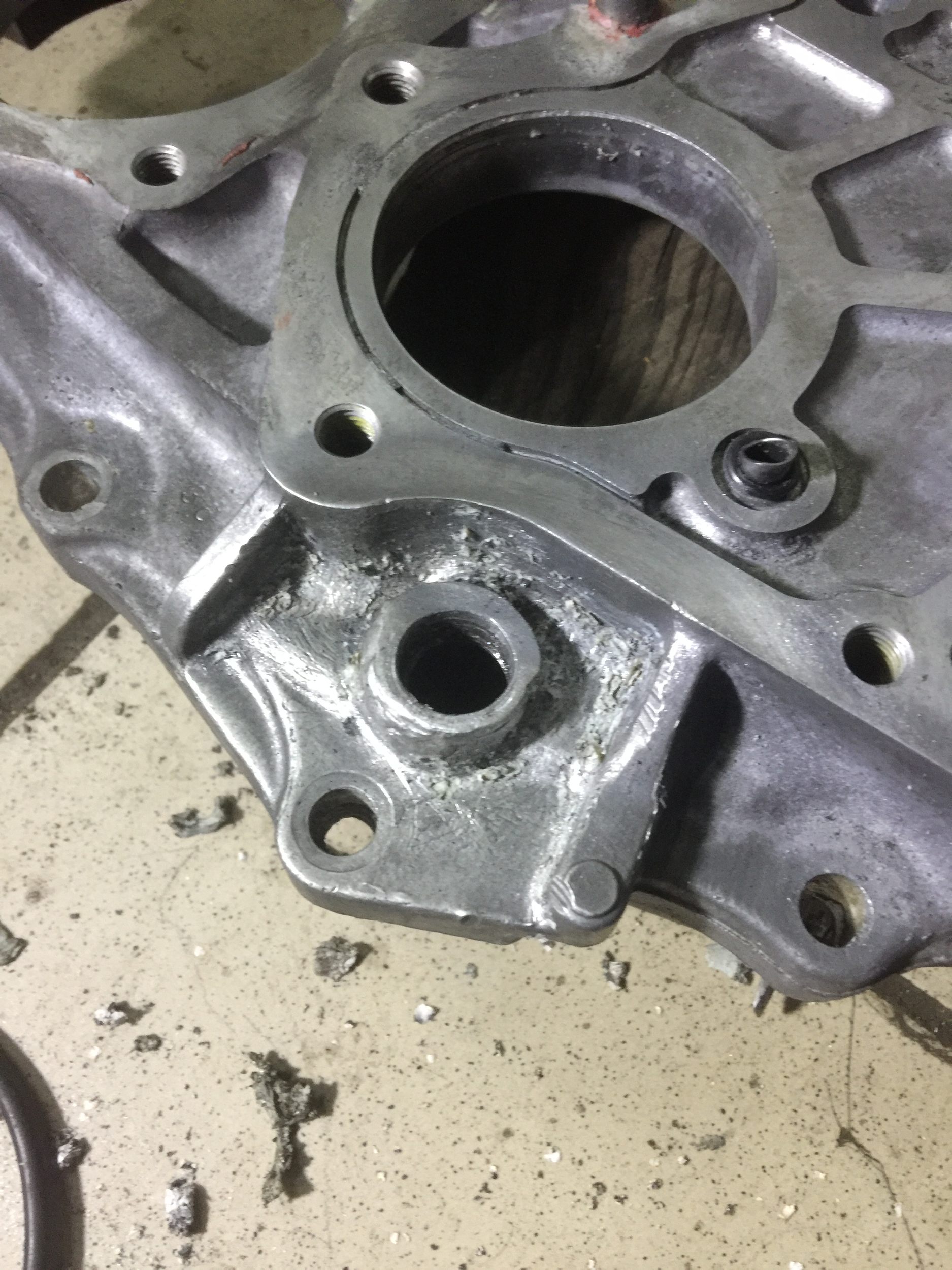

    методом дедукции и с помощью звонка старому хозяину, выяснили что это последствия работы жопоруких мастеров. При замене масла перетянули сливные пробки, как итог сорванная резьба на сливной, и трещина на корпусе в районе заливной.они  Пытались варить без разбора, как итог шов вспененный и протечки масла. В итоге просто замазали все жирным слоем герметика.
    Нас такой вариант не устроил. РазборCC13BC10-D3C0-4E3E-B25C-AD330EE45426.thumb.jpeg.62bd8dca3ad8f7052083bbcb4742d08c.jpeg3BAF288F-1CC4-441B-9774-2DFF154BA892.thumb.jpeg.d80f181b6773fe49ecb52f9a72ea31f1.jpeg

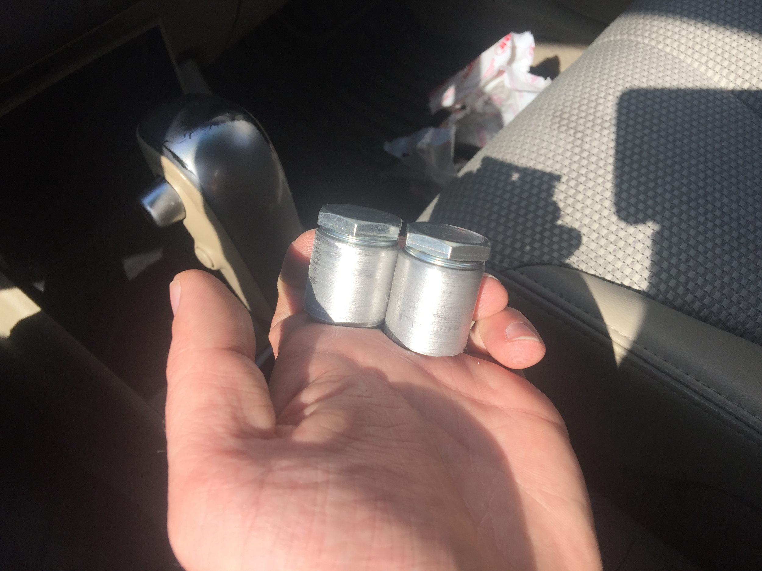

    изготовили у токаря ремонтные втулки с резьбой94311744-38D7-4932-86BA-06E902630DCF.thumb.jpeg.0b5a18fc3e8eeb70a6a7dedbd97eb2b1.jpeg
    естественно новые пробки, сальники.
