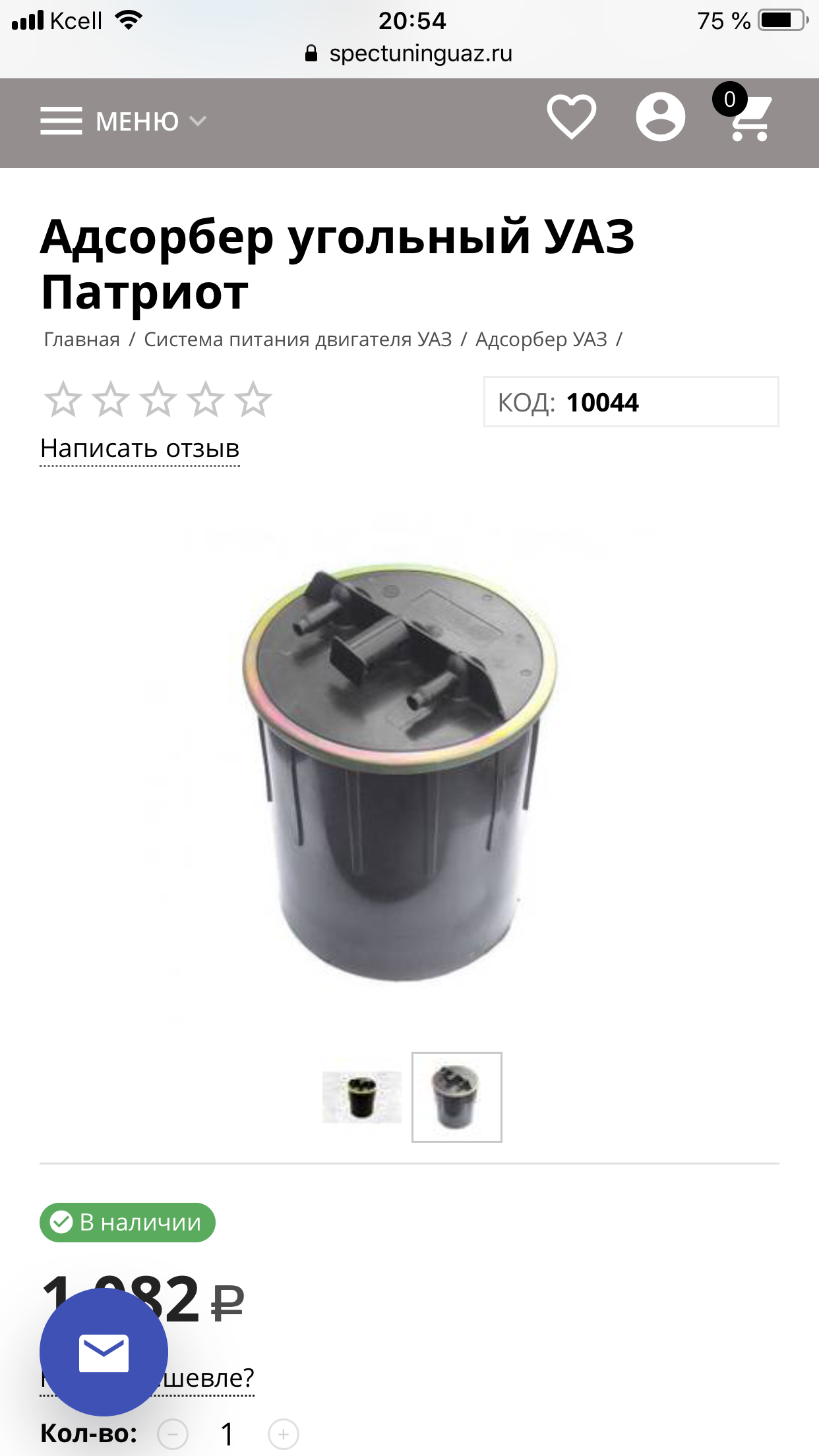

    Поменял заправку, залил полный бак 95, полёт нормальный. Открываю крышку бензобака после поездки по жаре, шипения и бурления нет. Будем посмотреть.
    Кстати у меня стояло два абсорбера с завода, последовательно. Поставил один от уазика. Ставится в родной кронштейн. 8579840C-E168-4BEA-8613-B382B2929362.thumb.png.453c6c032343f1e8ba1483caa3e4254e.png

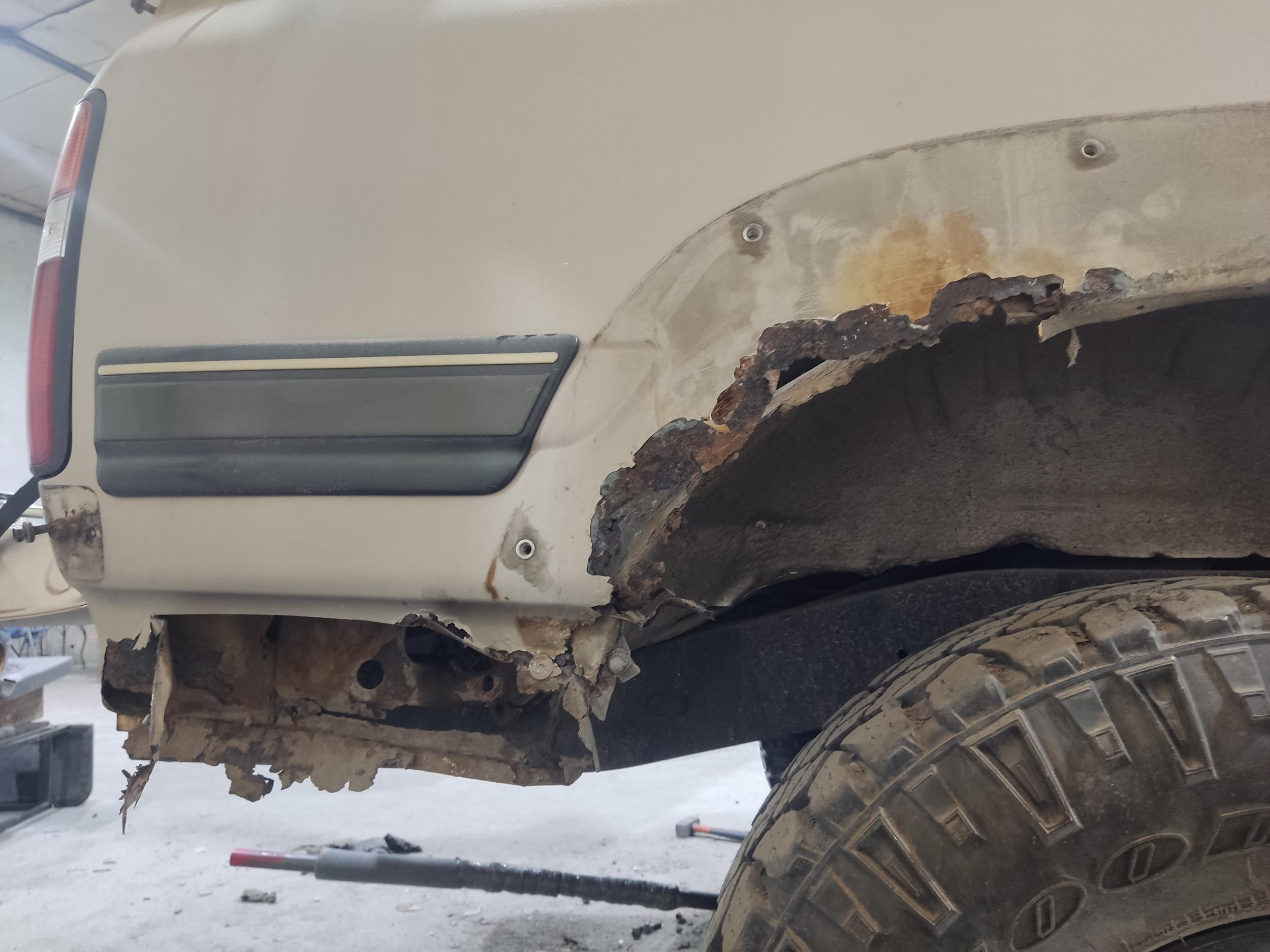

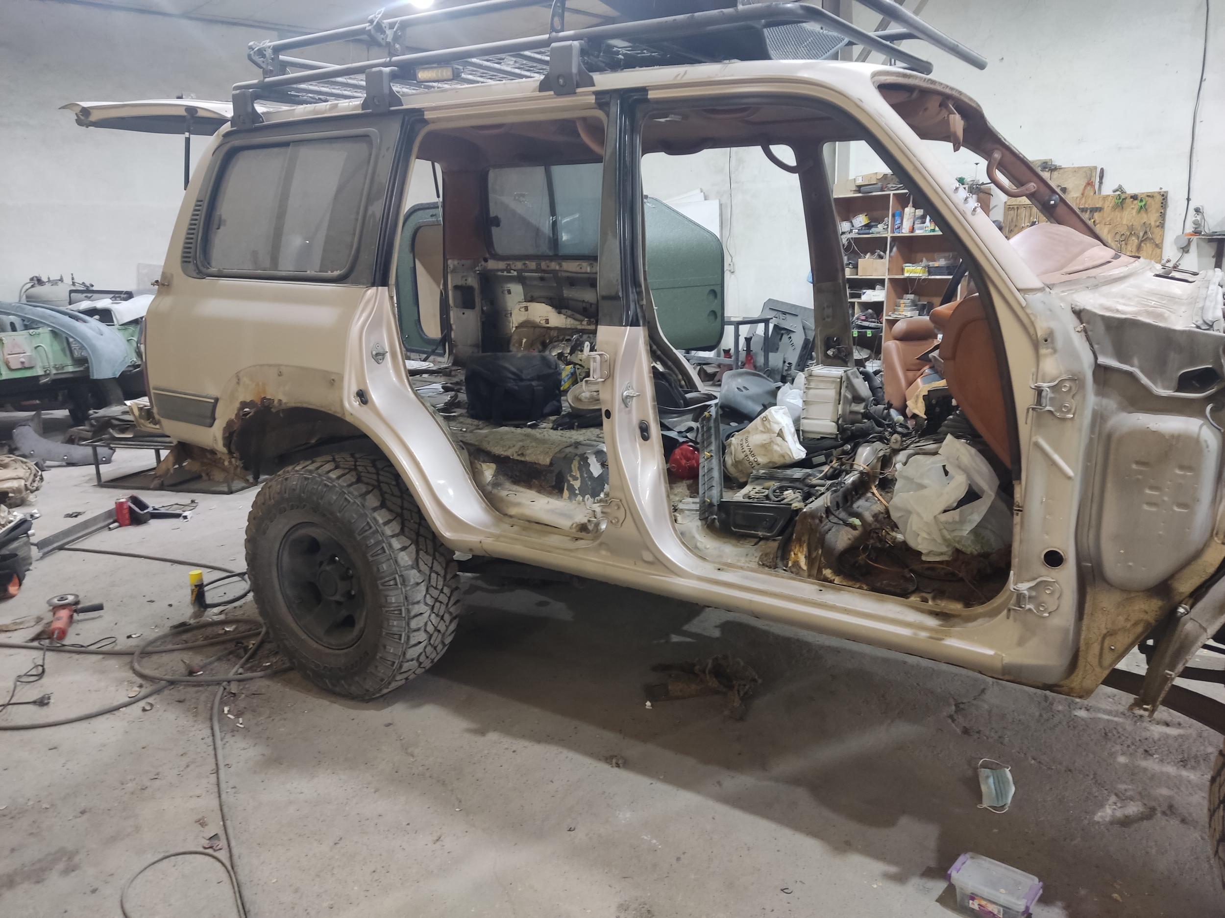

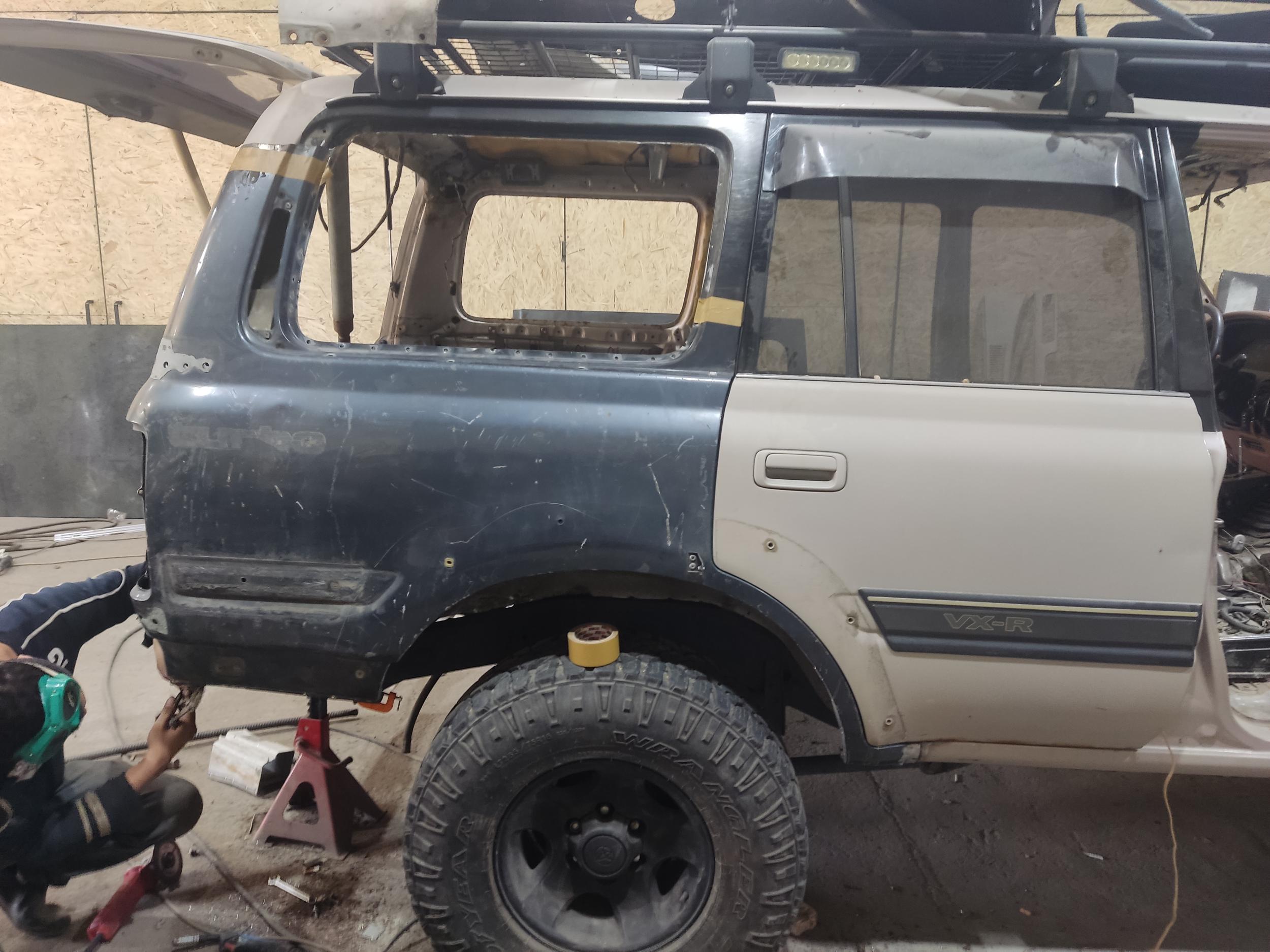

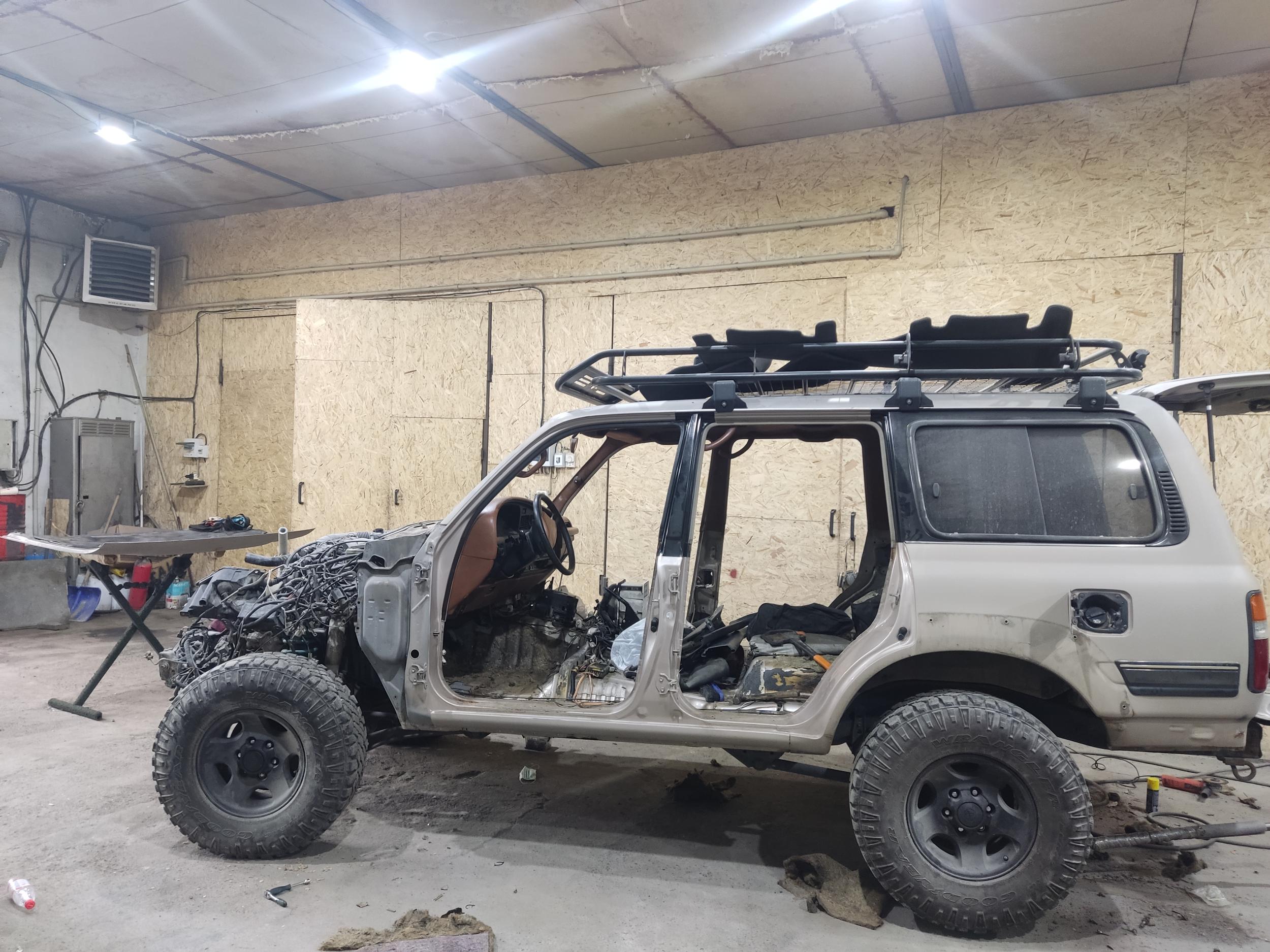

    Изначально когда брал машину знал что есть проблемные места на кузове, но до последнего оттягивал момент кузовного ремонта. IMG_20220525_182519.thumb.jpg.4dfe1b5fc8af7c68bfe2a28003812bf3.jpgIMG_20220525_182527.thumb.jpg.bb349b48db0f4ad5c4a01244c8049c39.jpgIMG_20220525_182531.thumb.jpg.dd078656b244591f0a6375ef1d712478.jpg
    Бобры погрызли заднее правое крыло, верхнюю хлопушку, полы спереди, лонжероны (подкрылки), телевизор. Буду пытаться это все восстановить. Пожелайте мне удачи. IMG_20220525_182450.thumb.jpg.32df7c614936f545f7b7fc4feb9c0dfa.jpgIMG_20220525_182508.thumb.jpg.1bc9c8b8002c32bdbe8a8bd0b199ba5b.jpg

    Вариантов нет других. Рама и агрегаты в порядке, только кузову поплохело за 25 лет. Доноры с Владика стоят не гуманных денег, как у нас авто на номерах. Да и тенге к рублю просел на 40%.

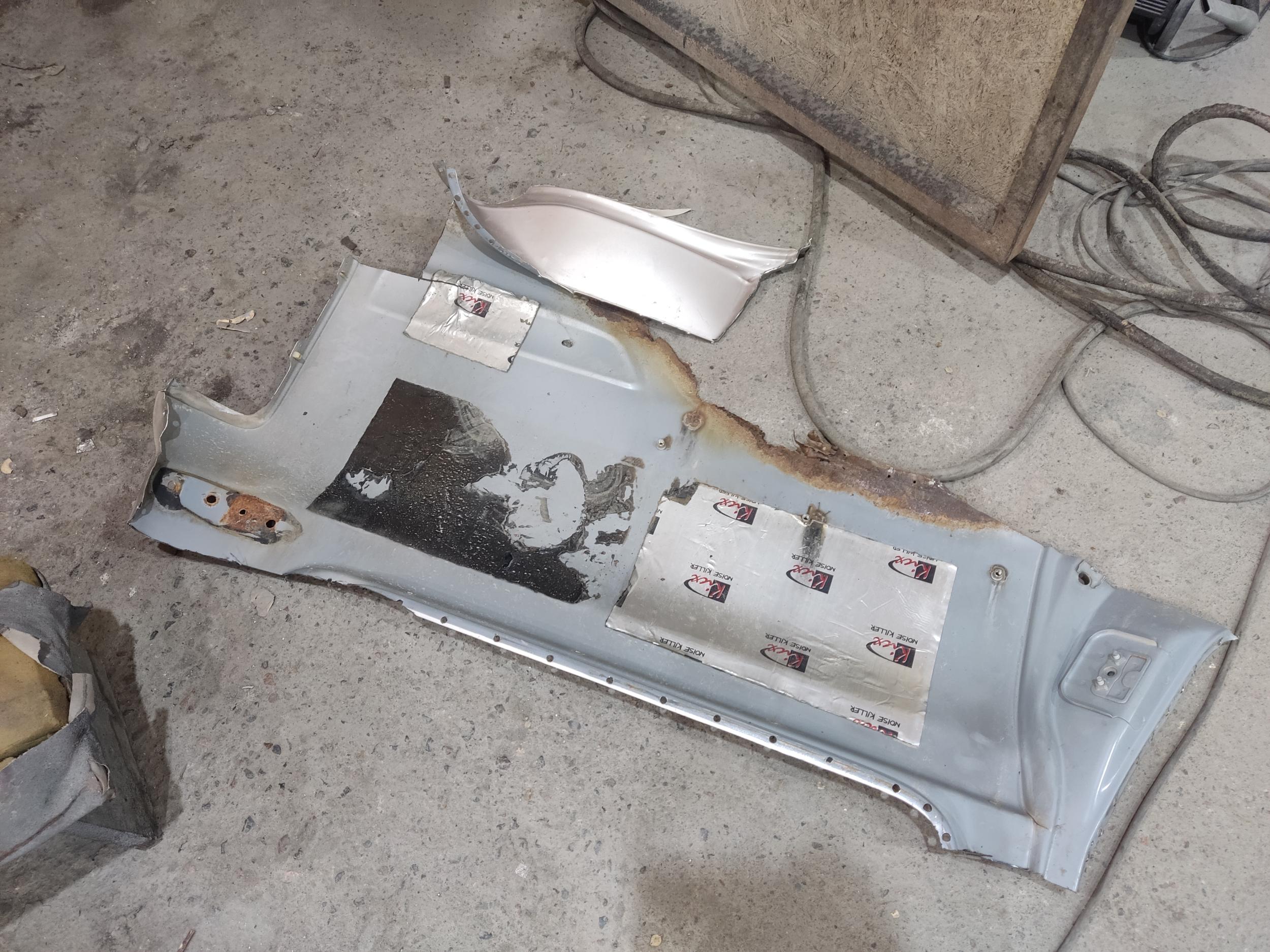

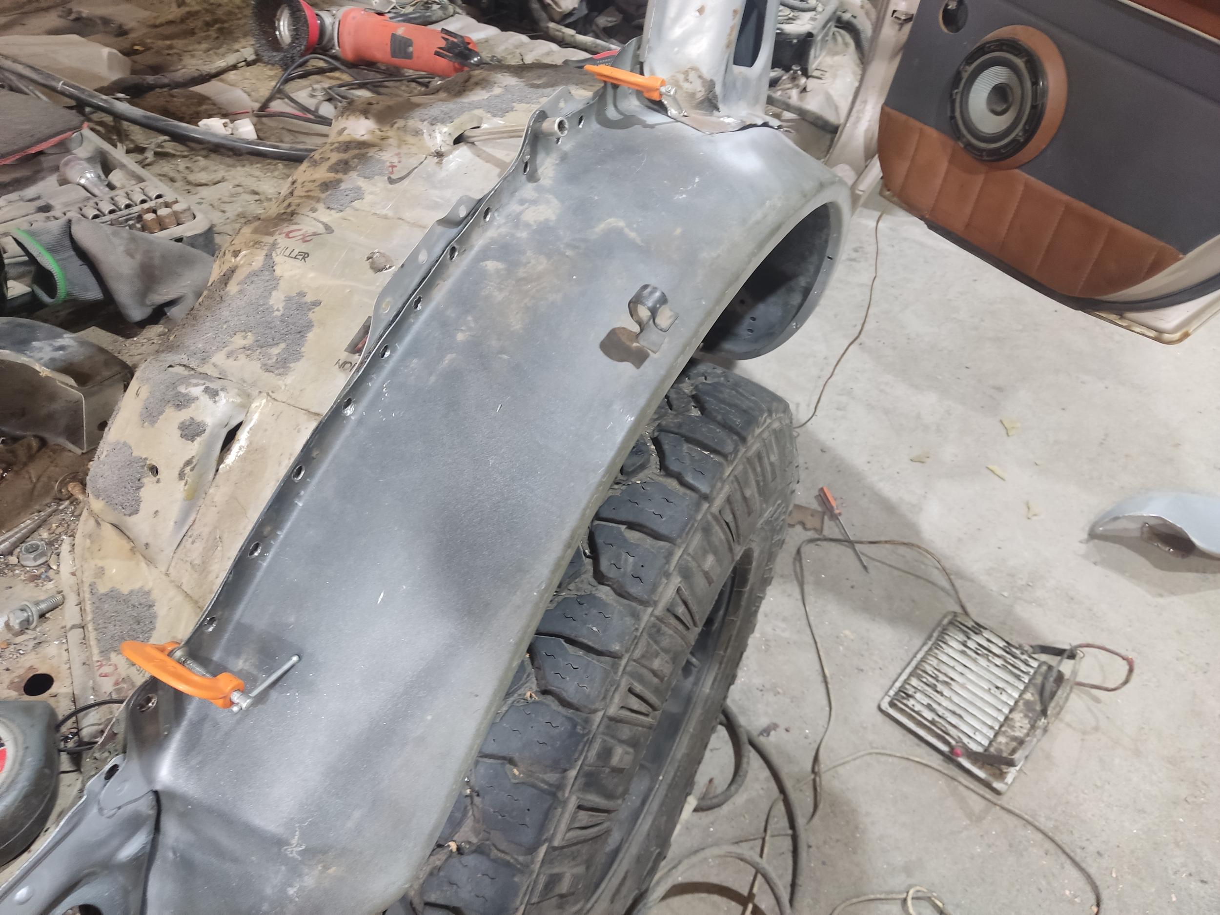

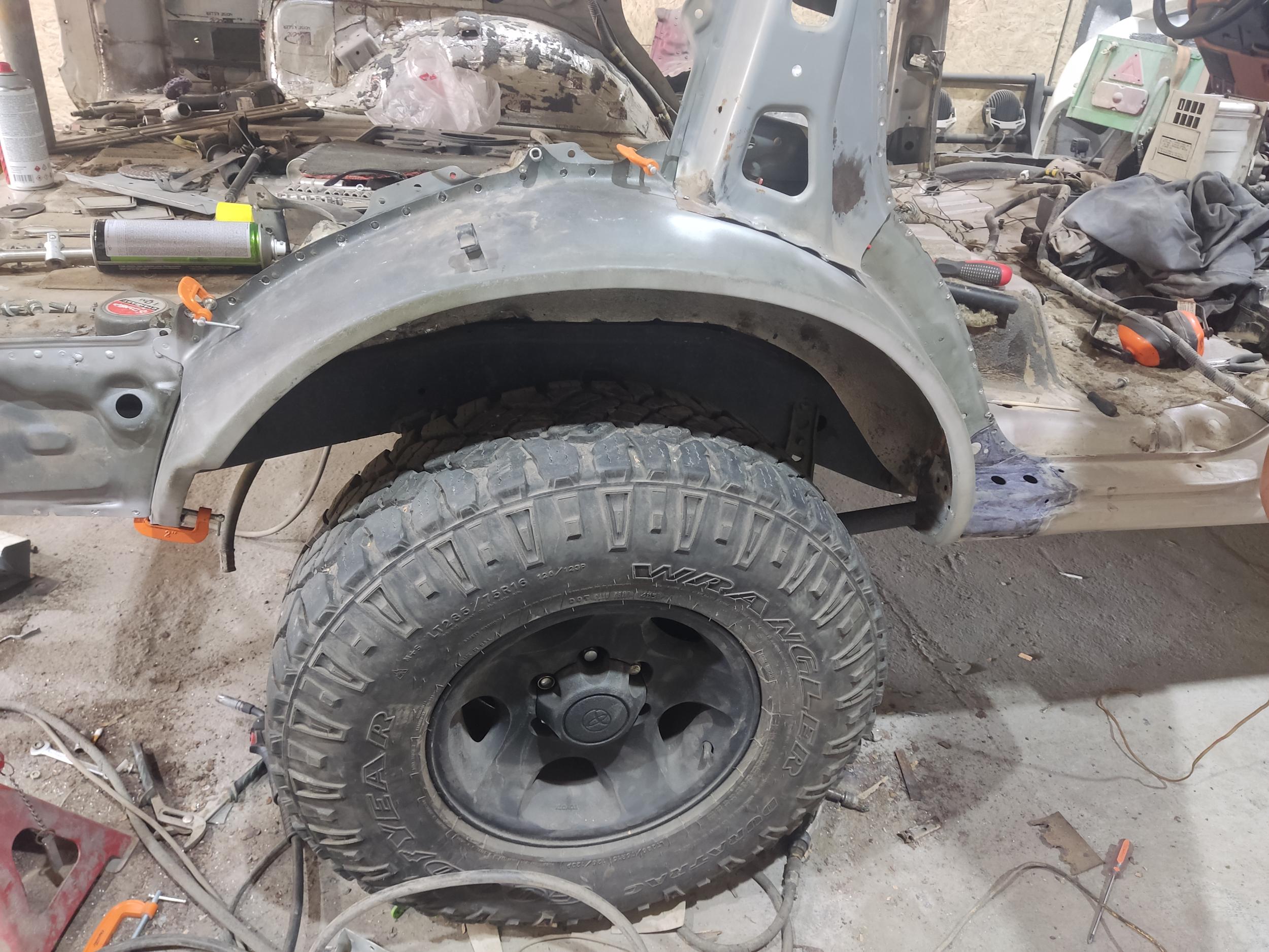

    IMG_20220527_130625.thumb.jpg.a675bfab5bea2fdbe2b3569199350dc8.jpgIMG_20220527_130631.thumb.jpg.546c8e8fb7da4e54f05d600f25c6c34f.jpg
    Снял крыло для удобства.
    подлатал. Грунтанул синим грунтом. И нанес надпись турбо для гоночности.
    IMG_20220601_114945.thumb.jpg.783f0ba02447ede4f20036b418f208e2.jpgIMG_20220601_114935.thumb.jpg.86e5097290b5a4b1e73ab33d0b60246c.jpg
    Внутреннюю часть арки тоже пришлось подшаманить.

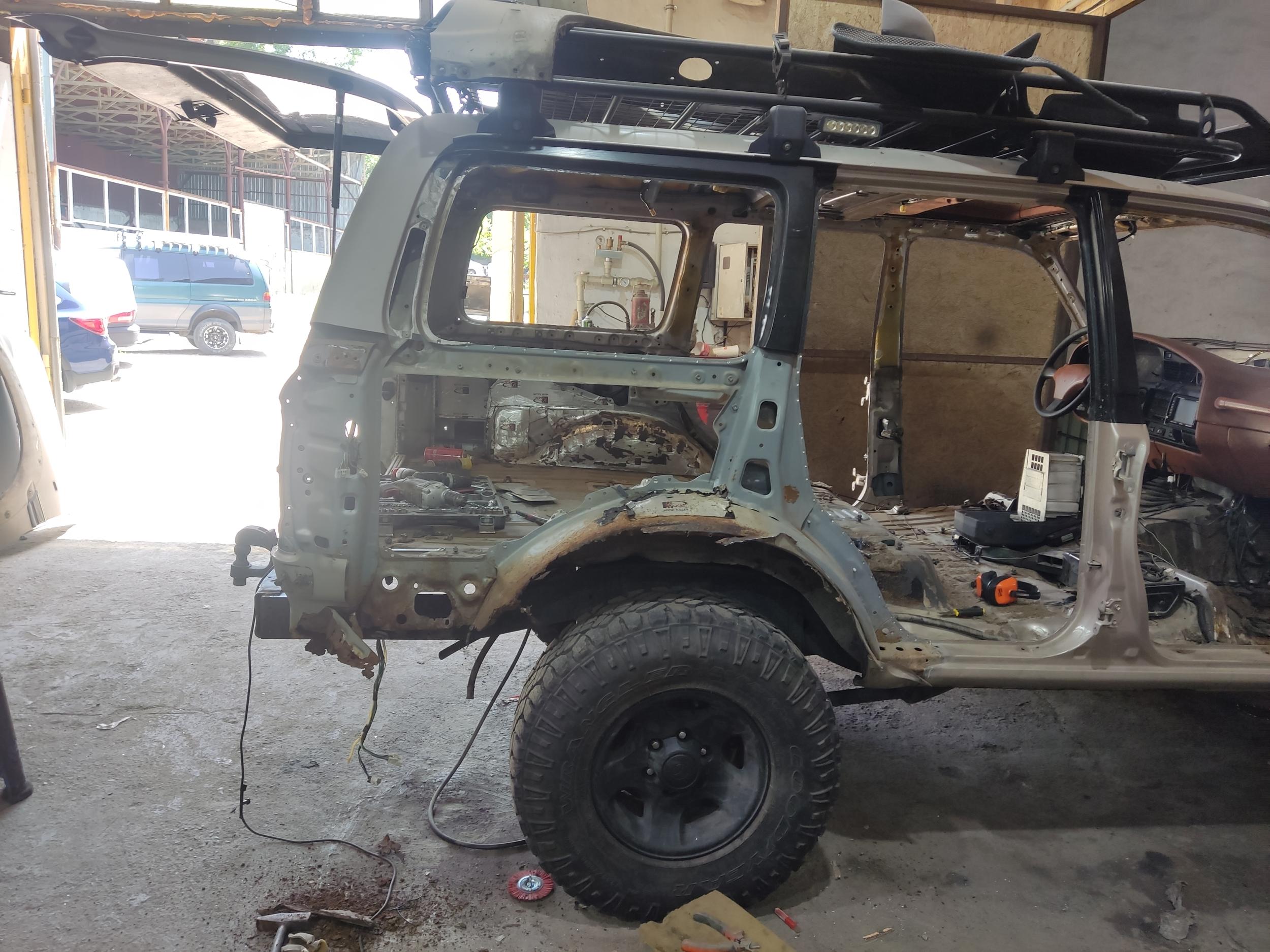

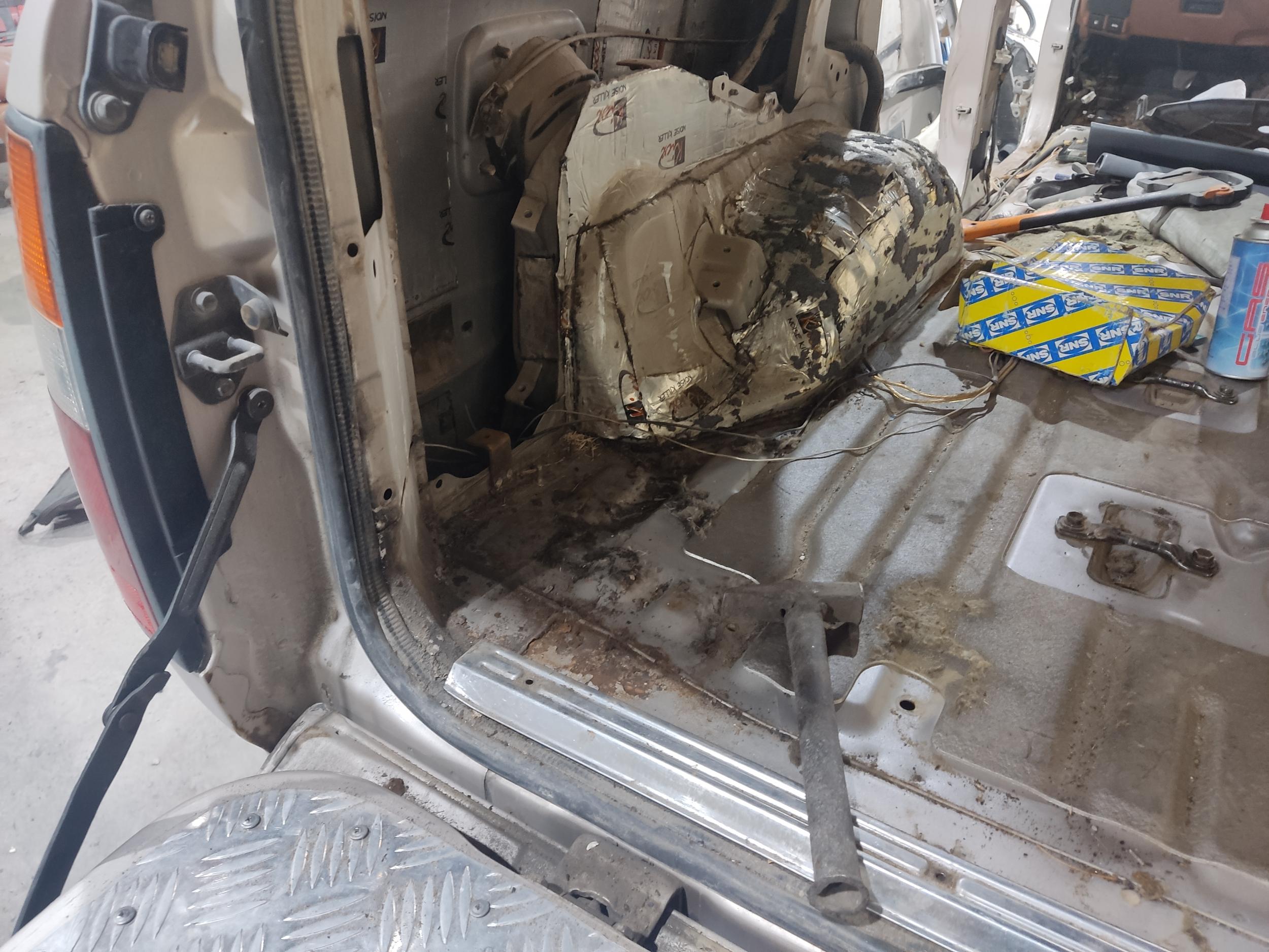

    Решил попутно избавиться от заднего кондиционера. Вся эта ржа от него и случилась. Точнее от жопаруких мастеров. Когда трубки заднего кондиционера отгнили, их решили заменить на шланги. Они решили не заморачиваться и закинули трубки слива с кондера и люка в задний карман. Или просто забыли их вывести наружу.
    • Откуда: Ярославль
    5 минут назад, Ata-Alexandr сказал:
    Если всë разрезано, то лучше задний контур сделать сразу хорошо. Классная штука. В жару салон намного быстрее охлаждается. Если конечно в кондиционере есть потребность.
