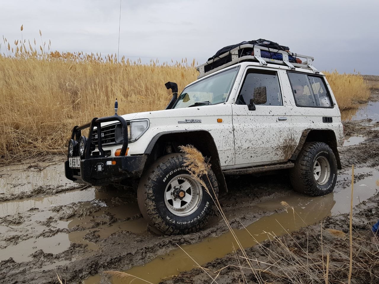

    Как я пришёл к мысли о покупке 80ки. Предыдущей машиной была короткая 70ка легкой серии, владел ею почти 8 лет, оставила о себе только положительные эмоции: надежность, проходимость просто супер. Продавал со слезами на глазах. 4EBFEAAE-8728-44D1-A6FA-12762F9E0F7A.thumb.jpeg.863171665153885febe61781a12a4251.jpeg
    Но и минусов в машине тоже хватало, из за короткой базы езда на дальние расстояния откровенно напрягала, после рождения ребёнка и начала выездов всей семьей, перестало хватать места для шмурдяка, постоянная игра в тетрис при укладке вещей, неудобство использования второго ряда сидений. Да вы и сами все знаете. Встал вопрос какую машину брать. Основные требования были: 1.наличие двух неразрезных мостов( в своё время налюбился с независимой подвеской на паджеро при лифте, постоянно рвались пыльники гранат, сами гранаты и езда на лифтованой торсионной подвеске, специфична. Ход колеса вниз сильно ограничен, хода маленькие)только мосты, только хардкор! 2. Длинная база и 5 дверей. 3. Бензиновый двигатель и автомат.( цена солярки у нас уже в плотную подошла к цене 98 бензина. Автомат, старею наверное, комфорта захотелось). 4. Только Тойота! 5. Только левый руль.

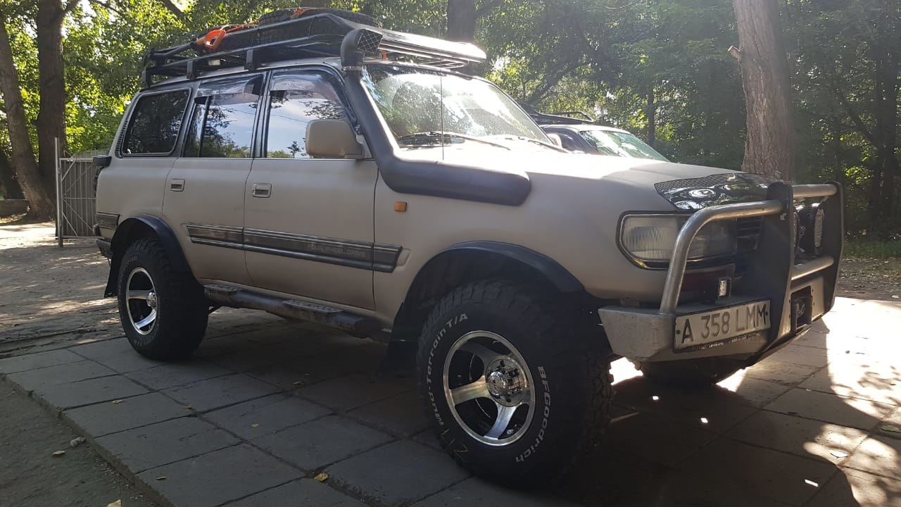

    По итогу нашёл хорошую 80ку. Араб, механика, дорестайл, карбюратор, парт тайм, дифлоки, два бака, лебедка, кожа, эл.сиденья, холодильник. 116EBFB8-F6A5-47DF-8330-F94EB9893CEC.thumb.jpeg.5e71a82d610302e50c5baf08aa400bd0.jpeg
    По кузову есть ржавчина, коробка переключается с хрустом, двигатель плохо тянет, дымит, есть расход масла( три литра на тысячу километров!!!)

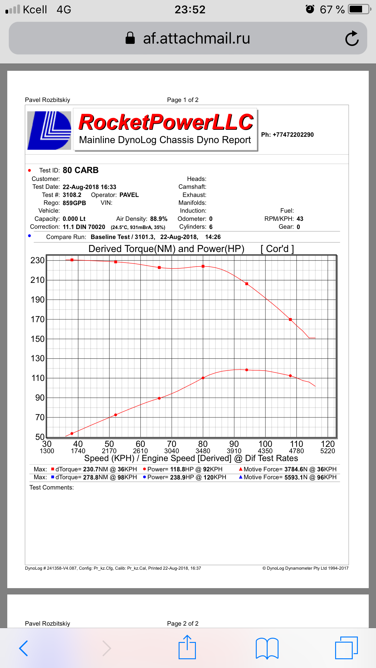

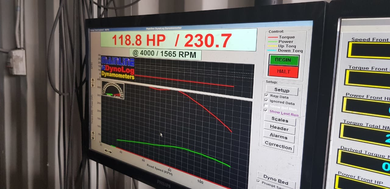

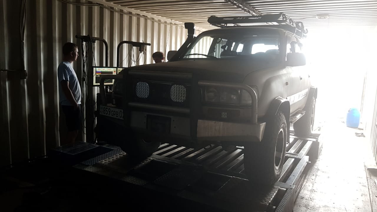

    Сделал замер на дино-стенде, чтобы было потом с чем сравнивать, а не просто ориентироваться по жопомеру.C2FF6FCE-B466-4365-A7FF-09D599F34EBB.thumb.jpeg.378bb22e9f6bdbc73871cecd6e8f3541.jpeg

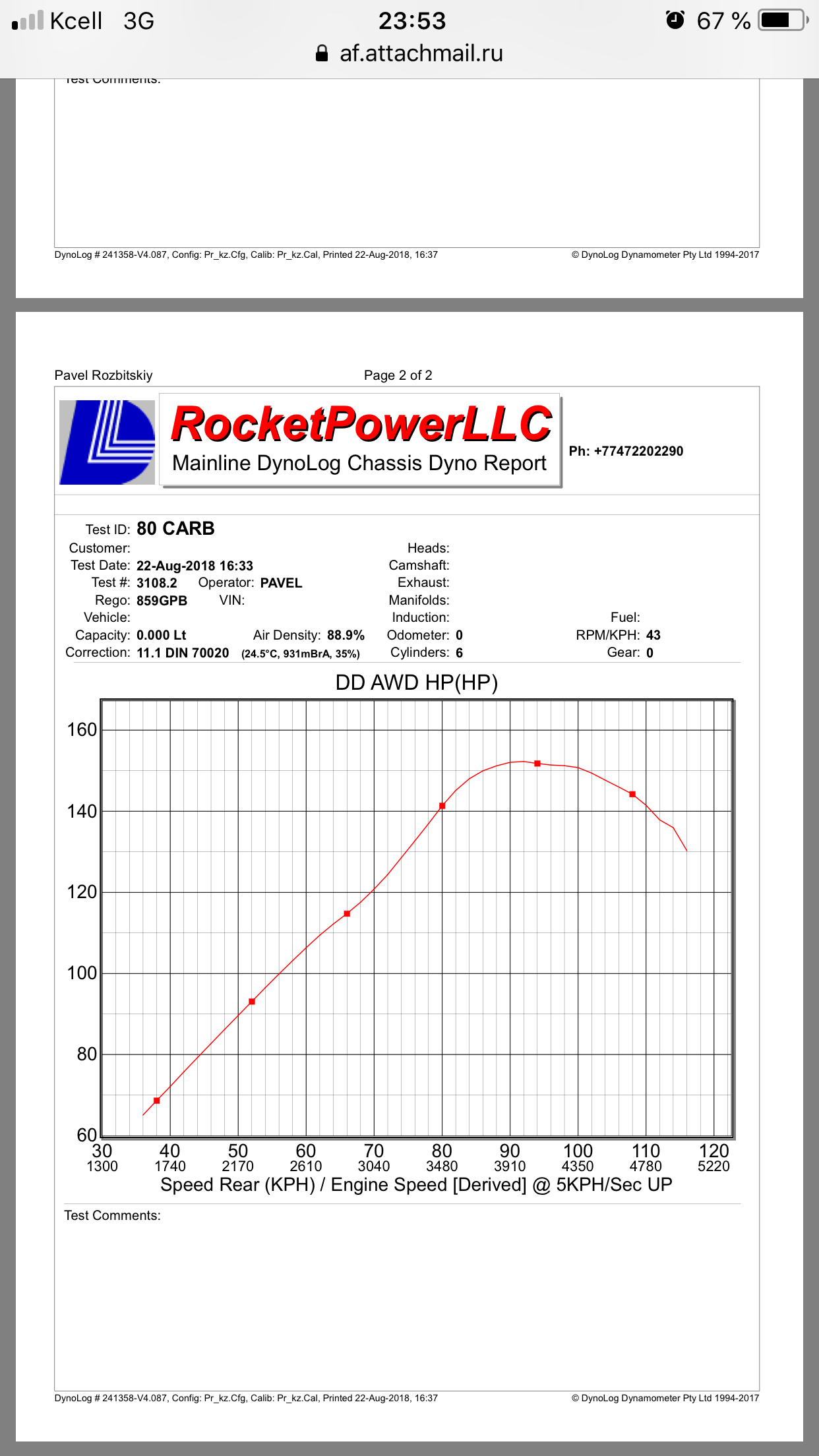

    Прогоны делали на третьей передаче, с 2000 об/м, на заднем приводе. Колёса 285 гудрич км2. Получился такой результат9CAB1961-0E14-4EAB-A02E-6C34037ACB72.thumb.jpeg.9d8dd7408bc5d9397eaffbafe35eed15.jpeg
    Мощность на графике с колёс. Незнаю насколько это точные цифры, и не врет ли стенд. Мой мотор, реально уставший. Мне нужен был какой-нибудь ориентир для дальнейшего сравнения.
