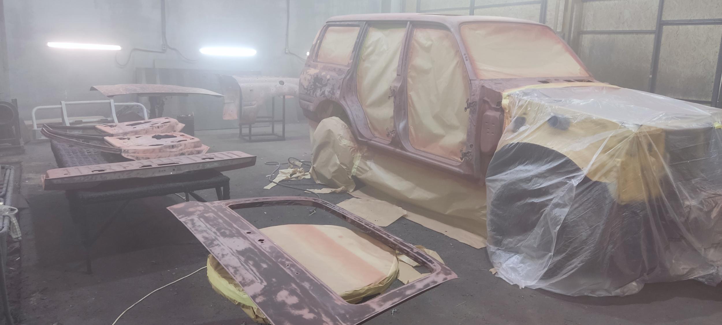

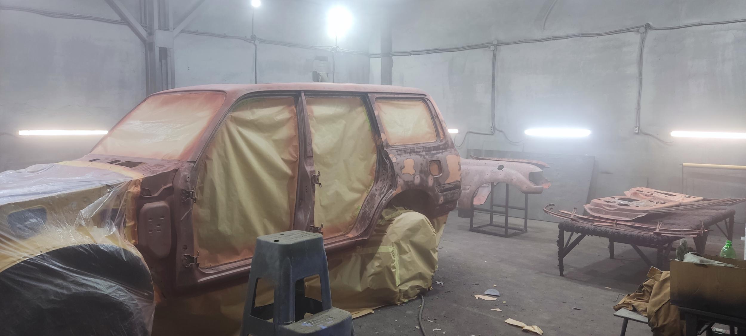

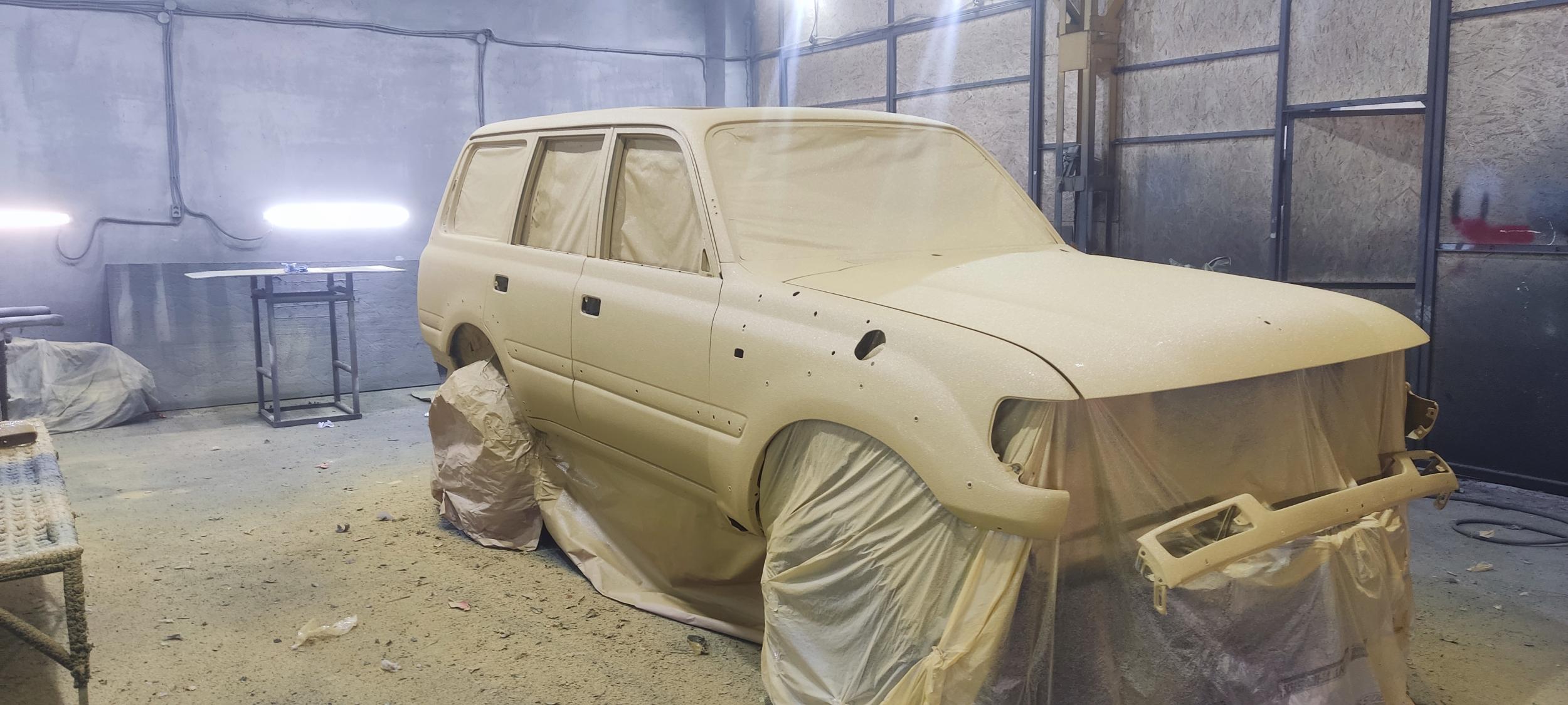

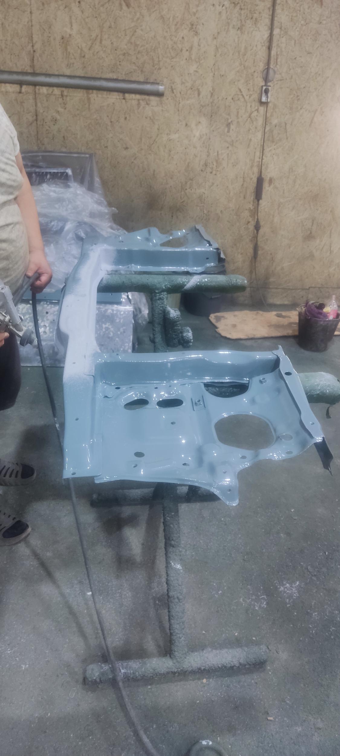

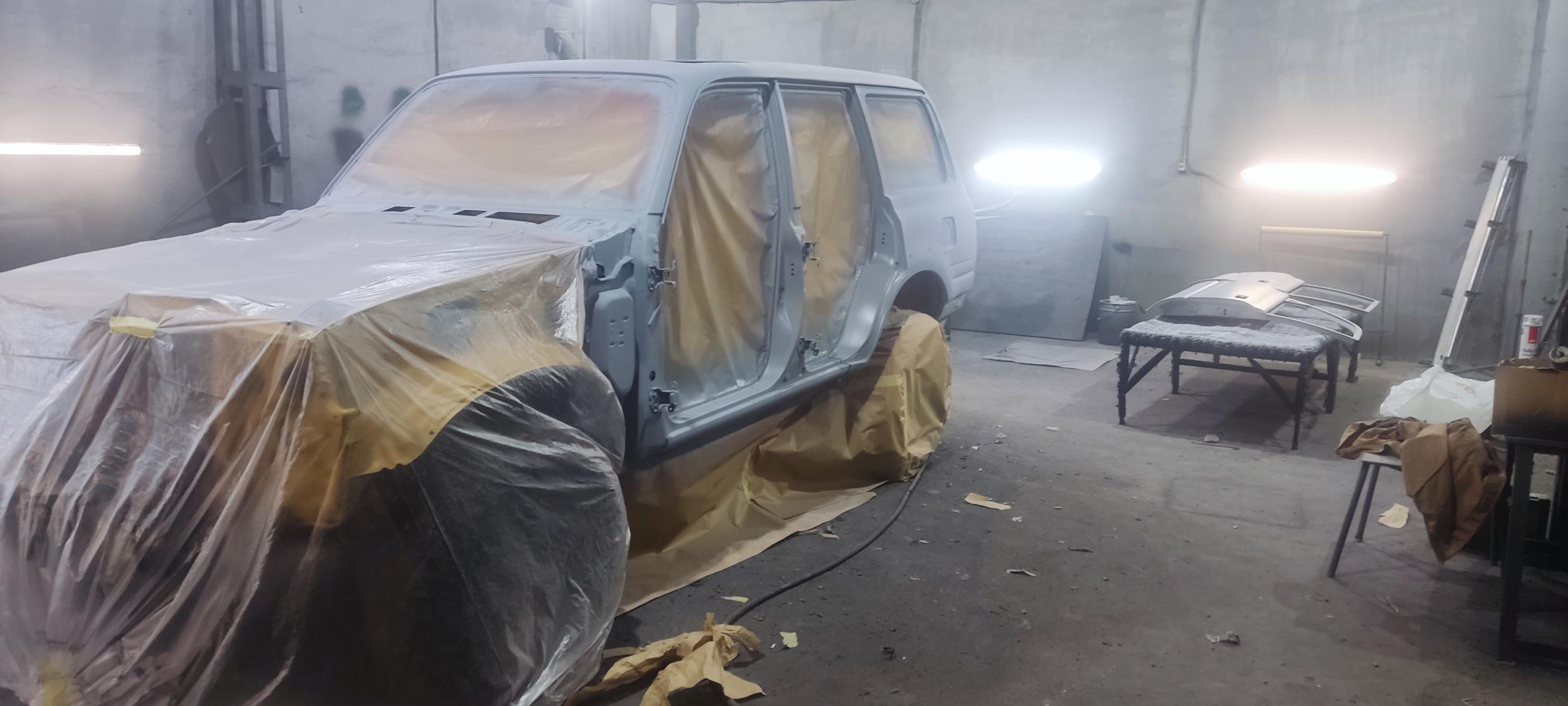

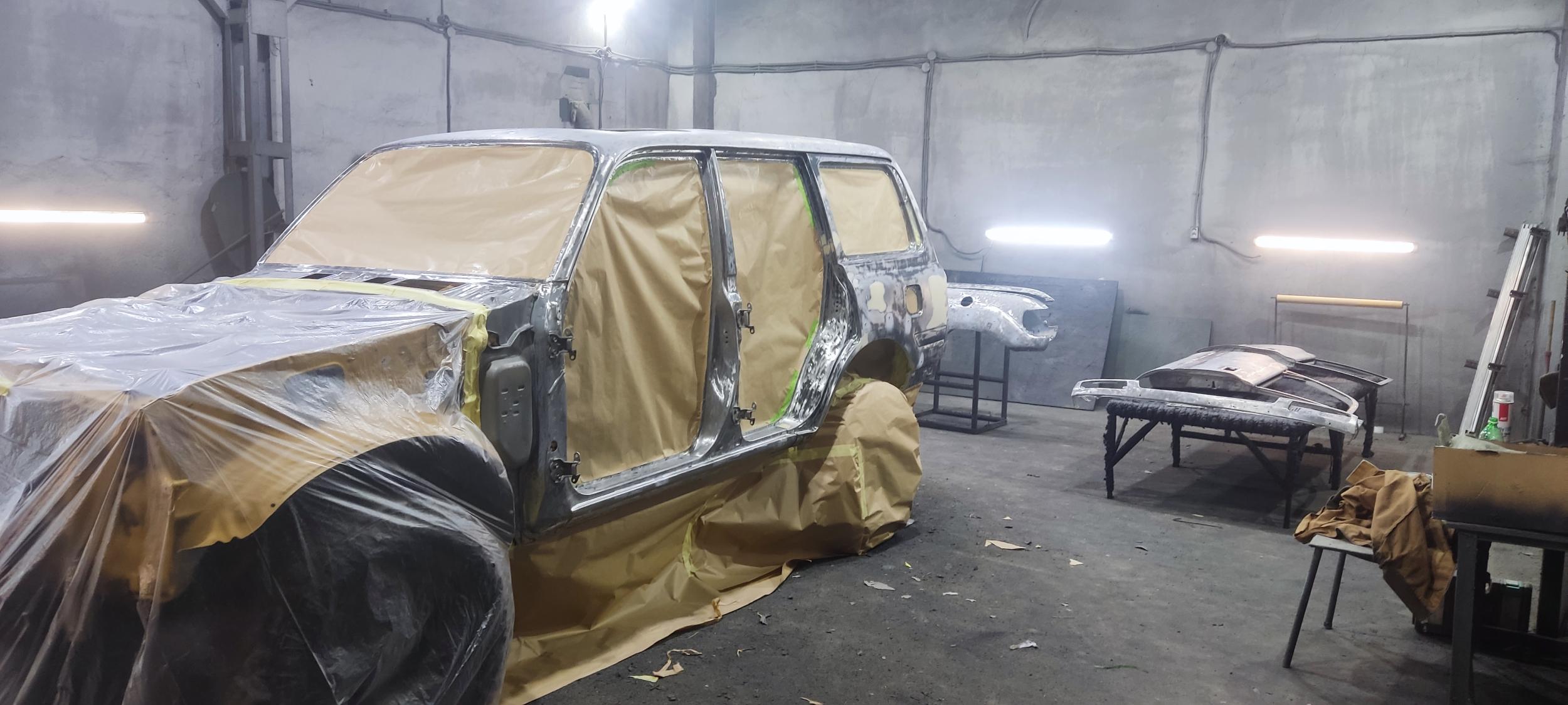

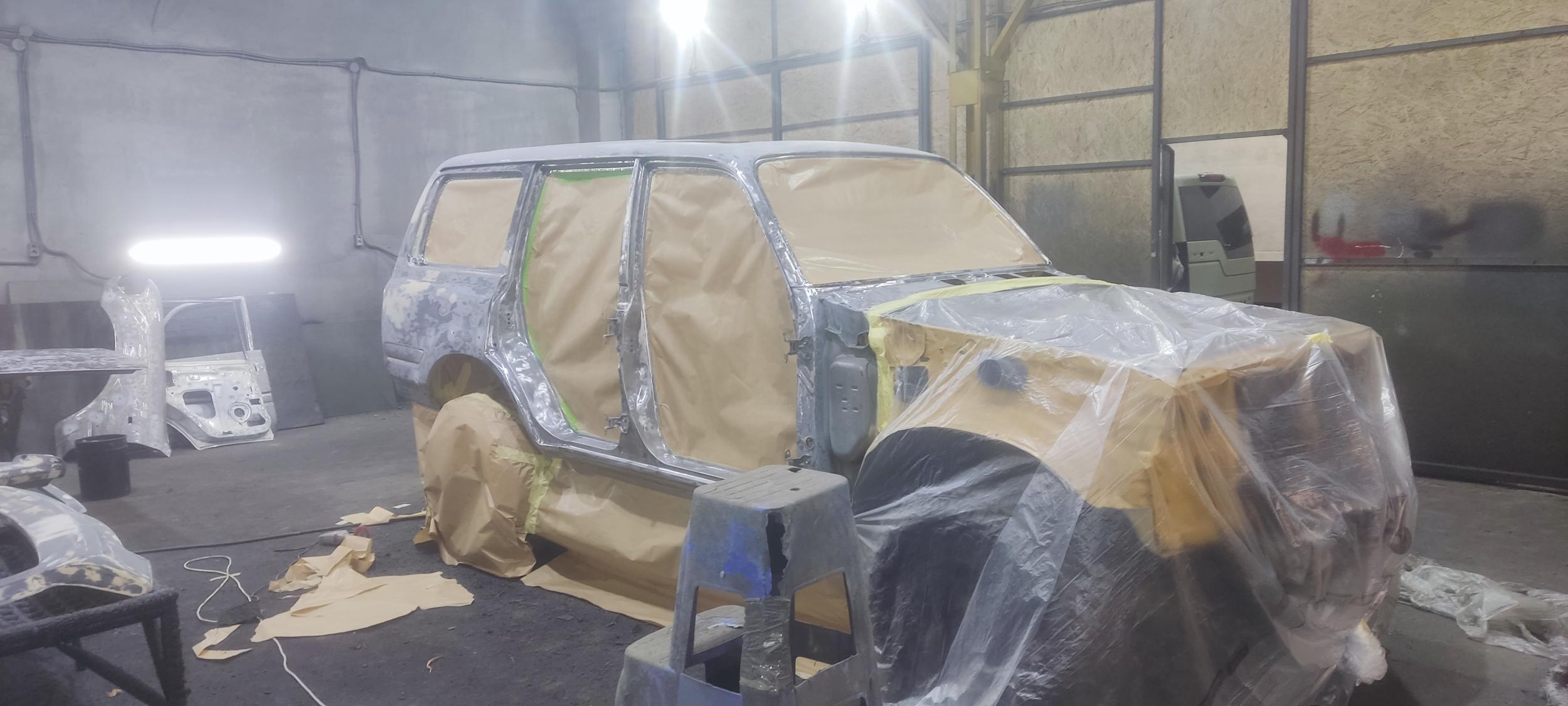

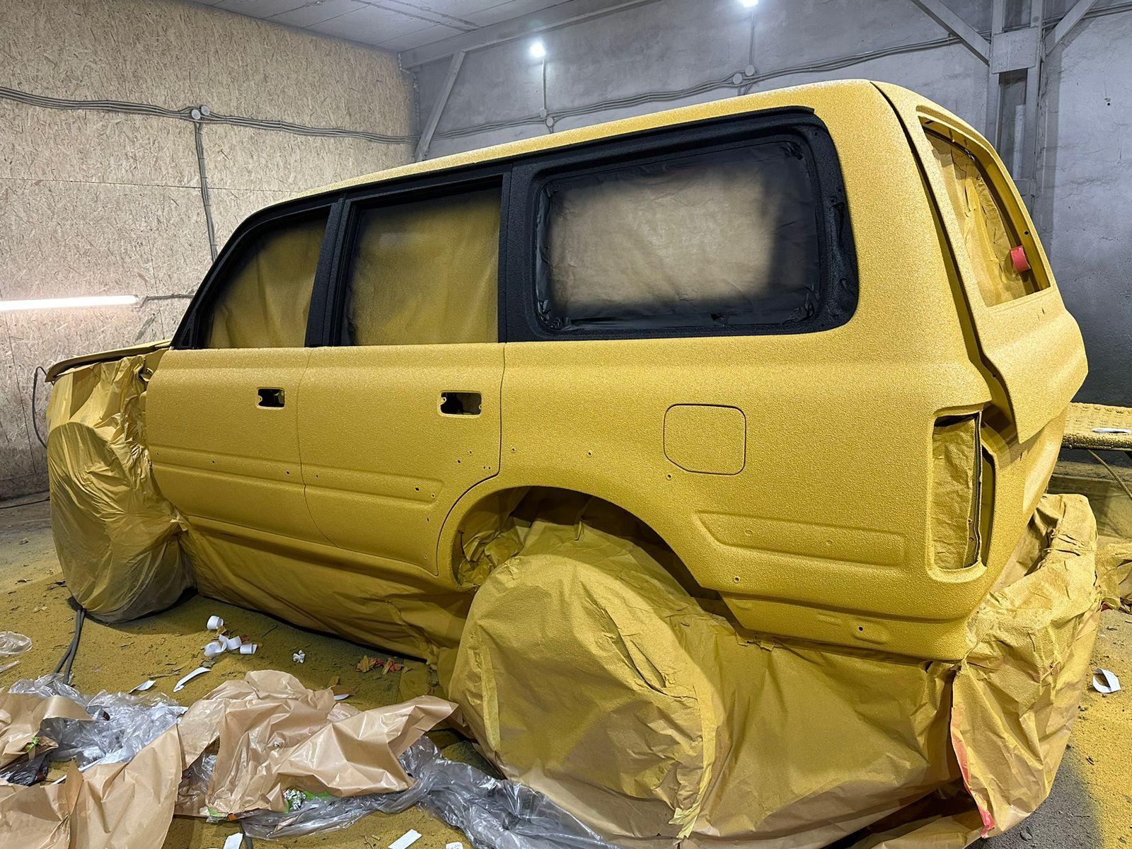

    Финишная прямая.
    Оклейка
    IMG_20230921_170032.thumb.jpg.fb78b177121e56848c8f197f85bb8ce0.jpgIMG_20230920_193333.thumb.jpg.d7535edb8e541c07a239f29b66ad0f87.jpg

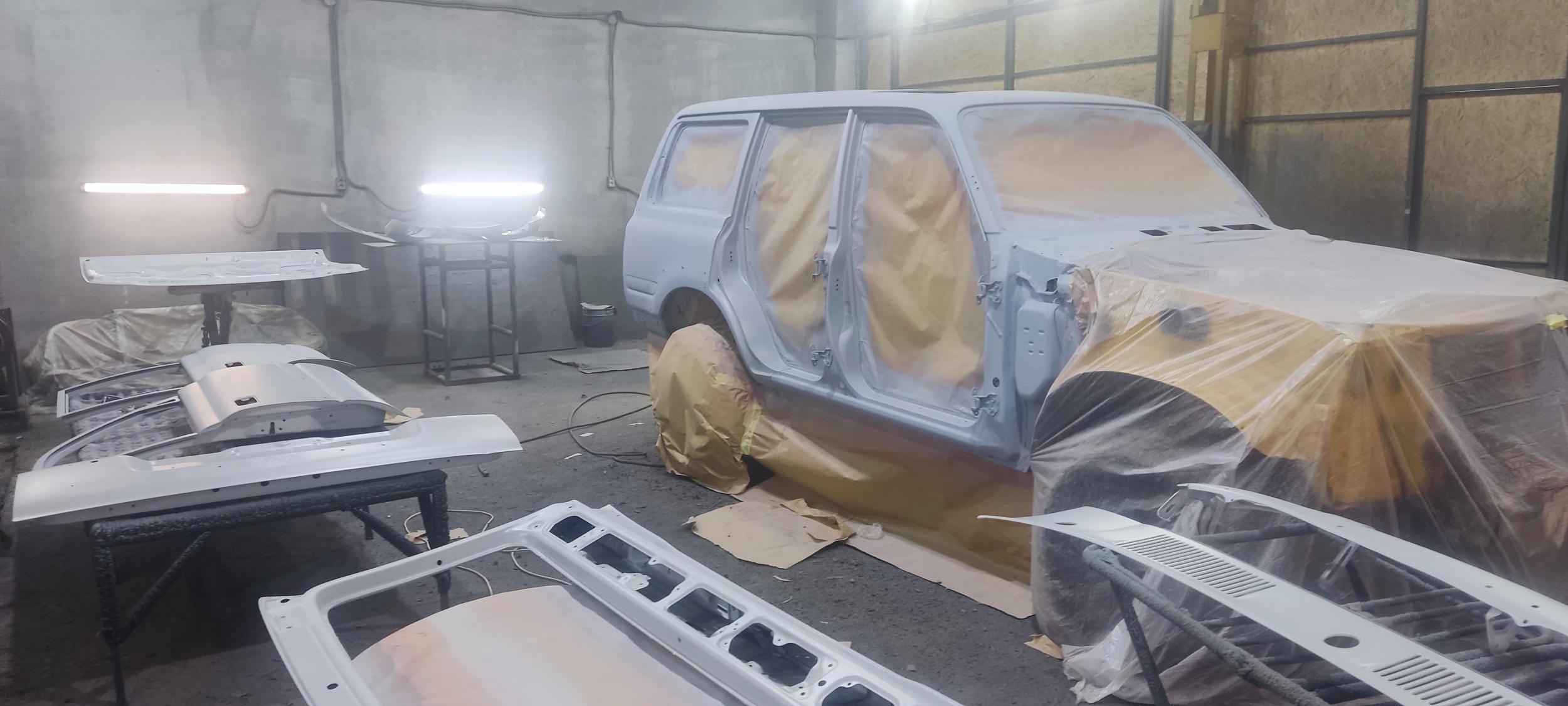

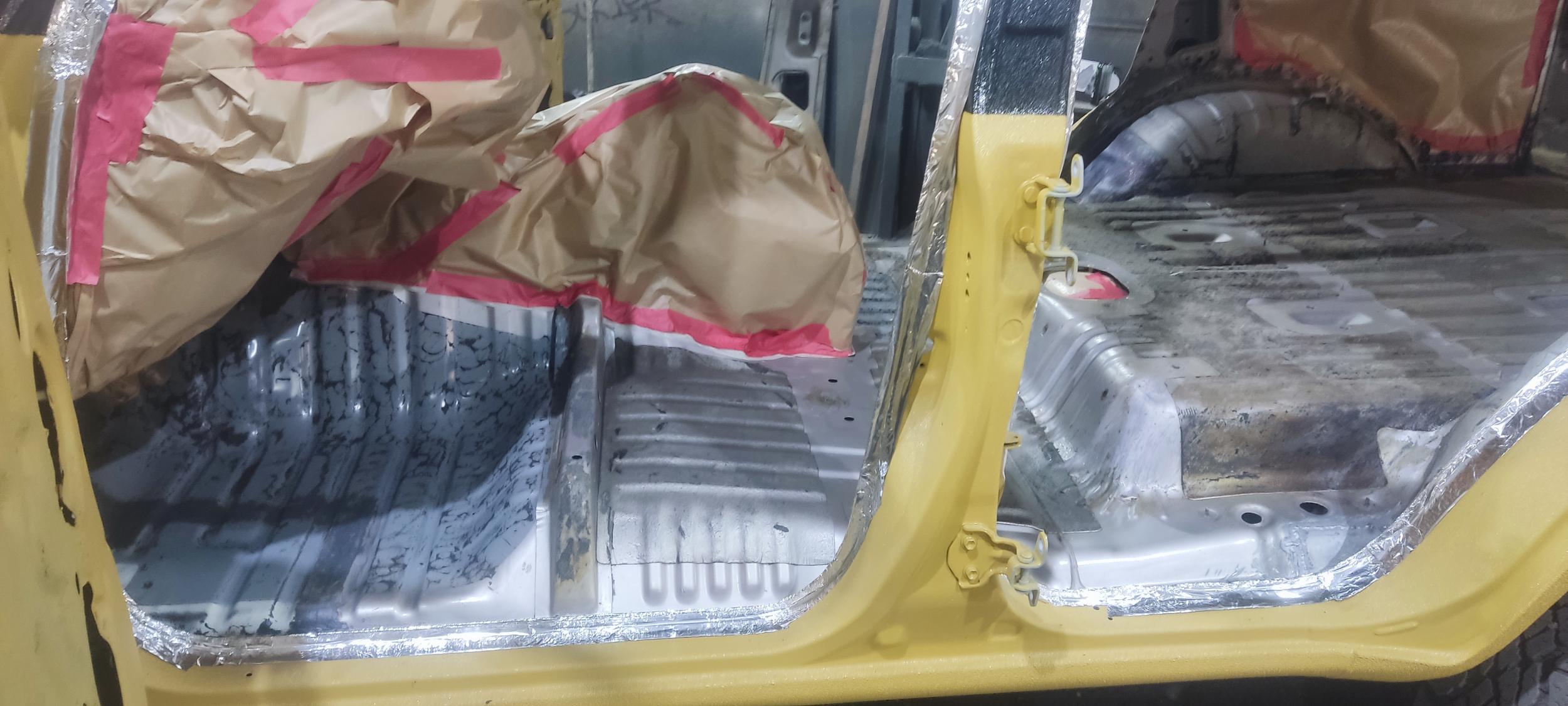

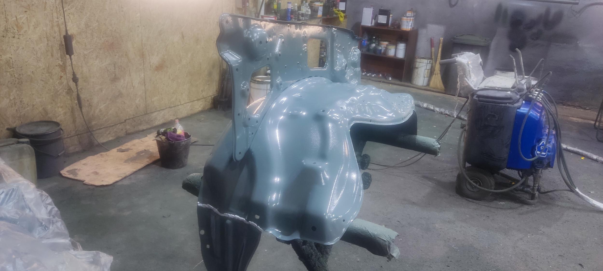

    Кислотный грунт
    IMG_20230921_175257.thumb.jpg.9182dac8e03170ea4ba861c2ca8ad771.jpgIMG_20230921_175318.thumb.jpg.5ee41a067e66161f1dd5aac308caff7f.jpg

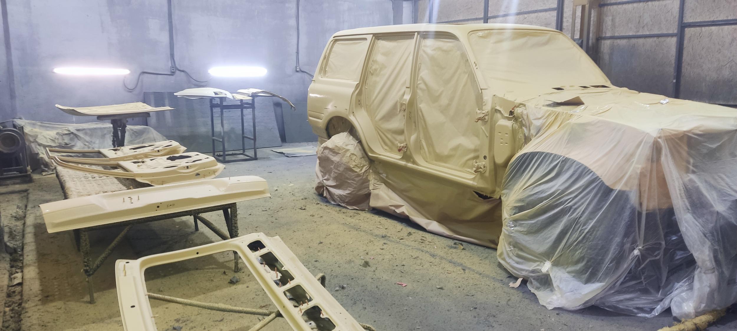

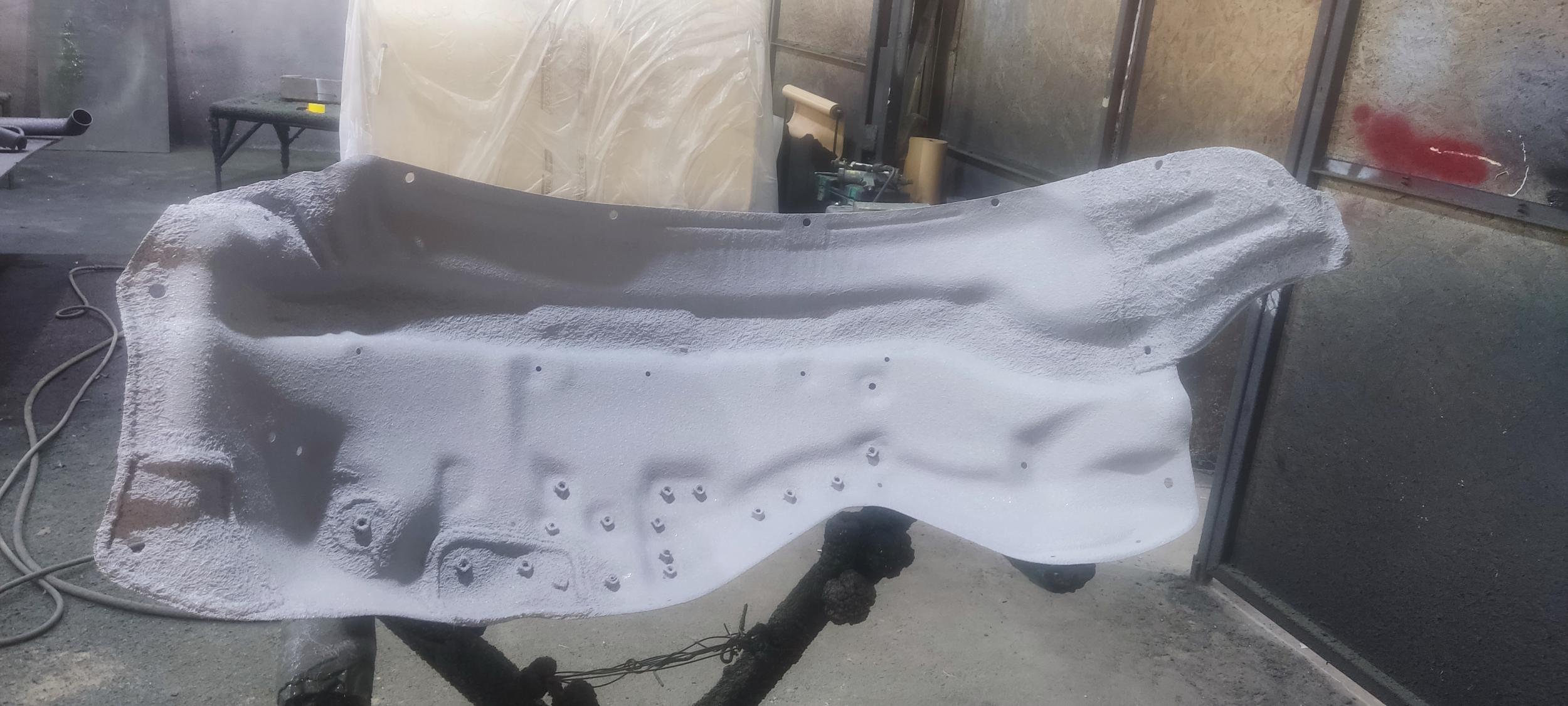

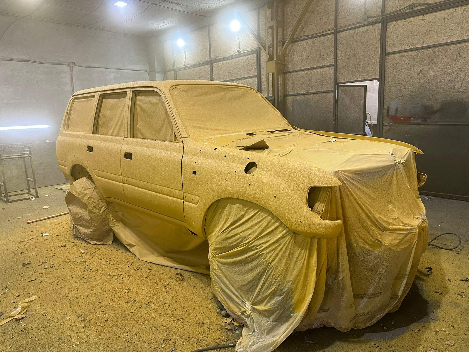

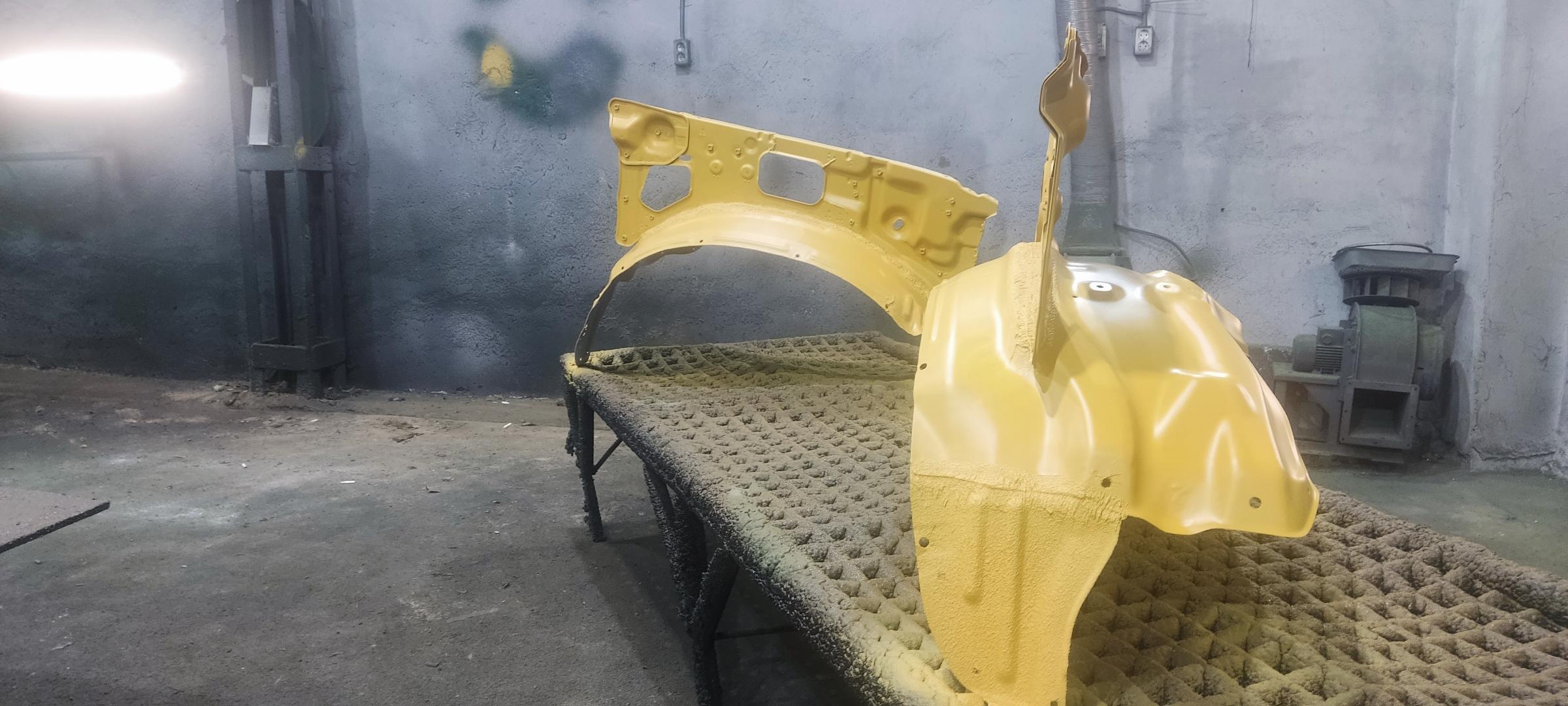

    Акриловый грунтIMG_20230922_140815.thumb.jpg.74895e3de8ff007c0058e3dfb5d58258.jpgIMG_20230922_140756.thumb.jpg.9e34b1f7be587680d34843b0e44b5f25.jpg

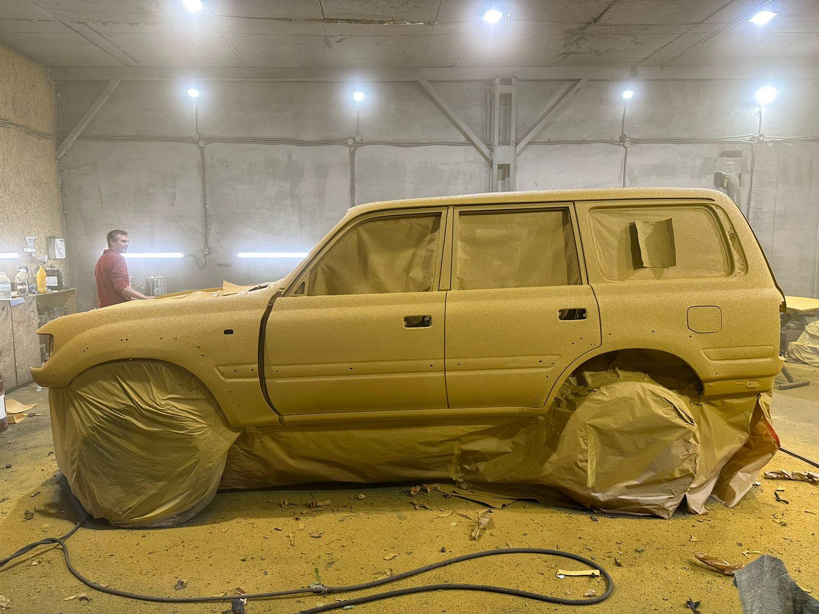

    Ну и основная покраска полимочевиной
    IMG_20230928_174915.thumb.jpg.7ce191dadef6d861272eac1d814413b5.jpgIMG_20230928_155636.thumb.jpg.a819957cad47427c66ff617adbb187cb.jpg
    Изменено пользователем Ata-Alexandr
    • Откуда: Казахстан, Алма-ата
    • Машина: UZJ80 vx-r

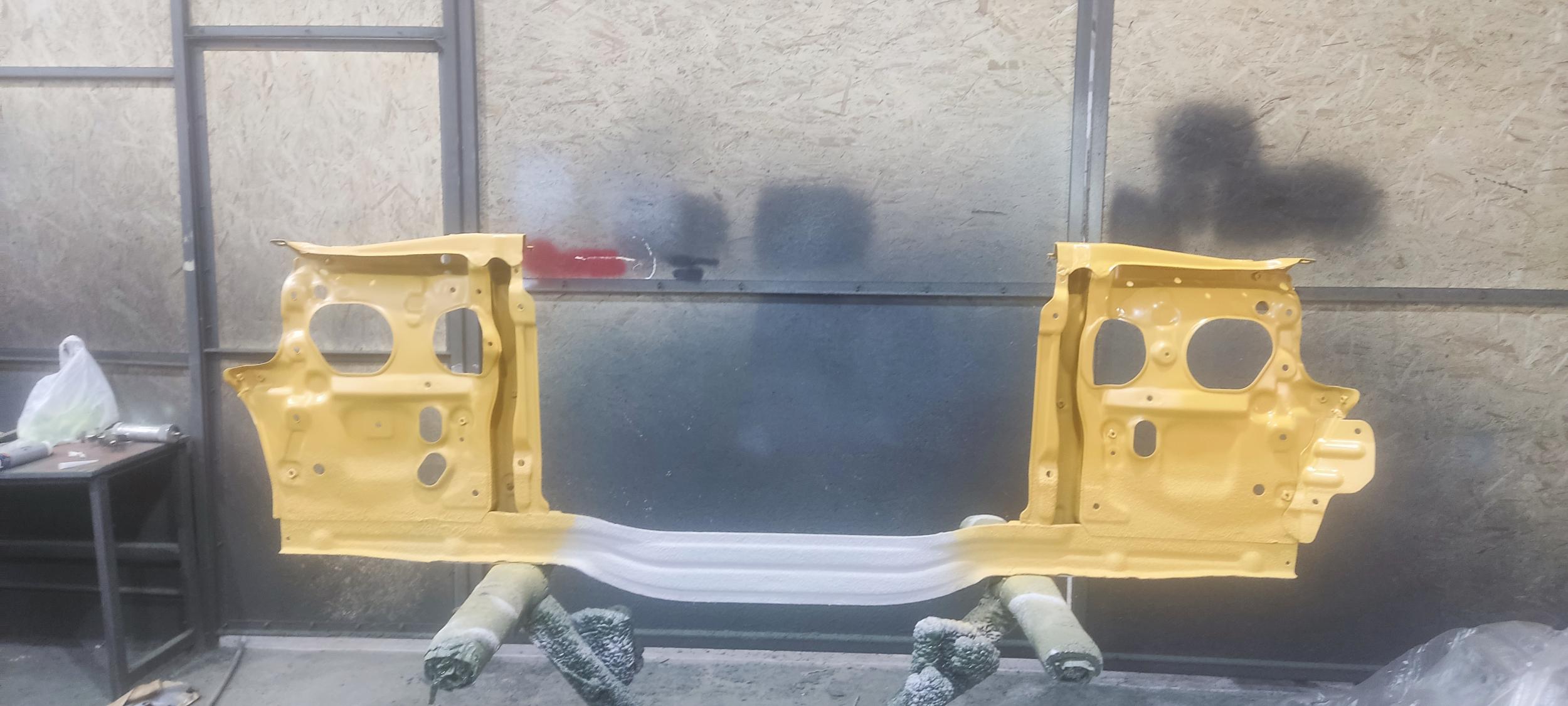

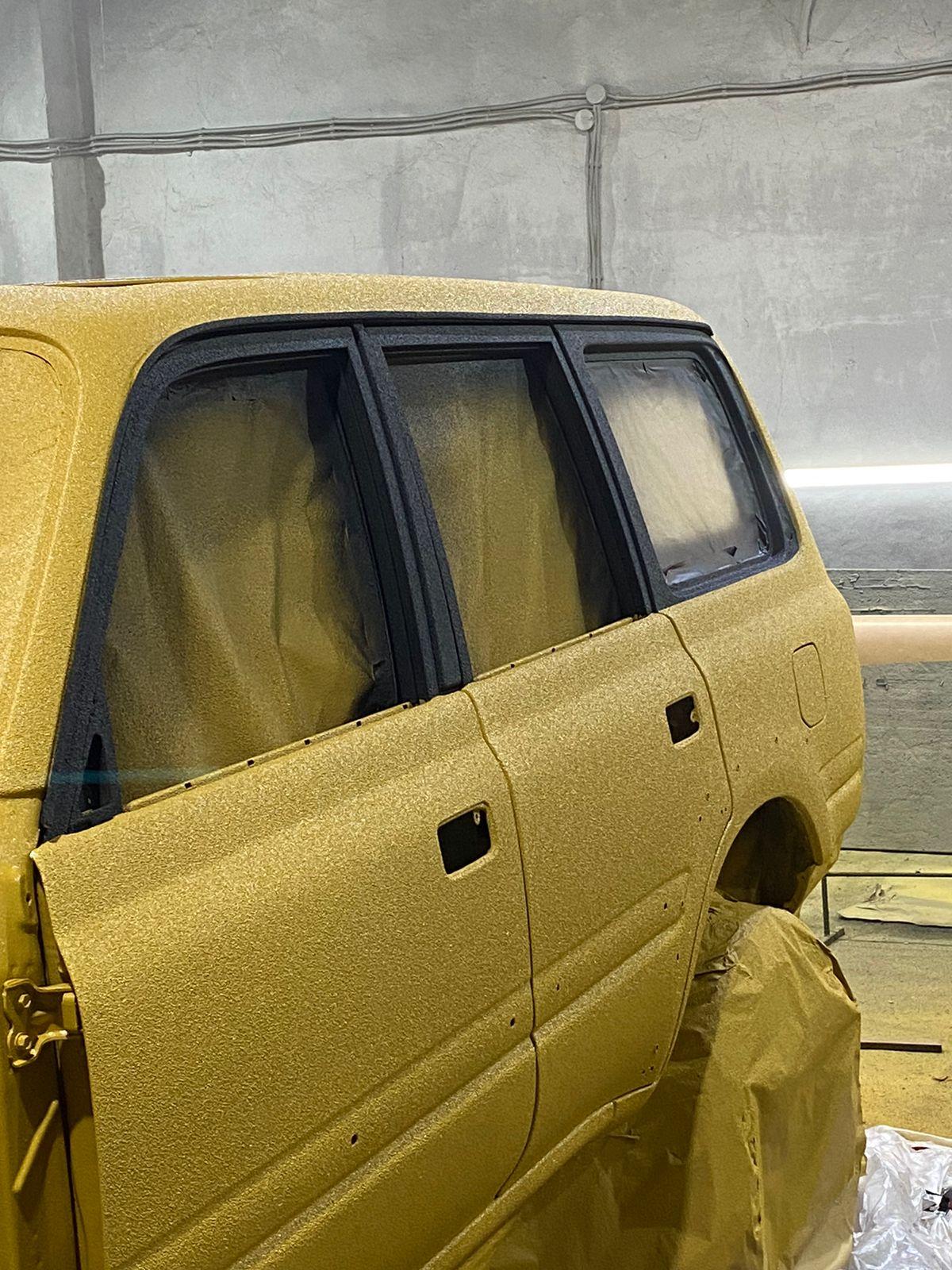

     финишное покрытие полиуретановой краскойIMG-20230928-WA0010.thumb.jpg.ecd35983c98fb77c24c8239d73806d90.jpgIMG-20230928-WA0009.thumb.jpg.82d8d40981cbb4c4cae4f989544e23d7.jpg
    Молодец.Серьезный подход.
    И цвет авто веселенький

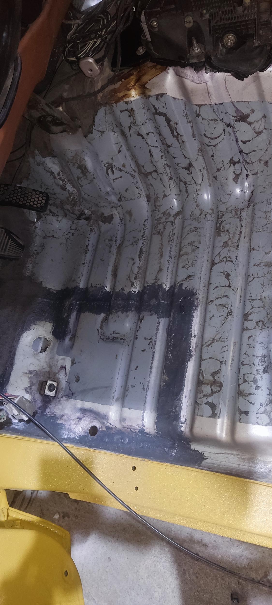

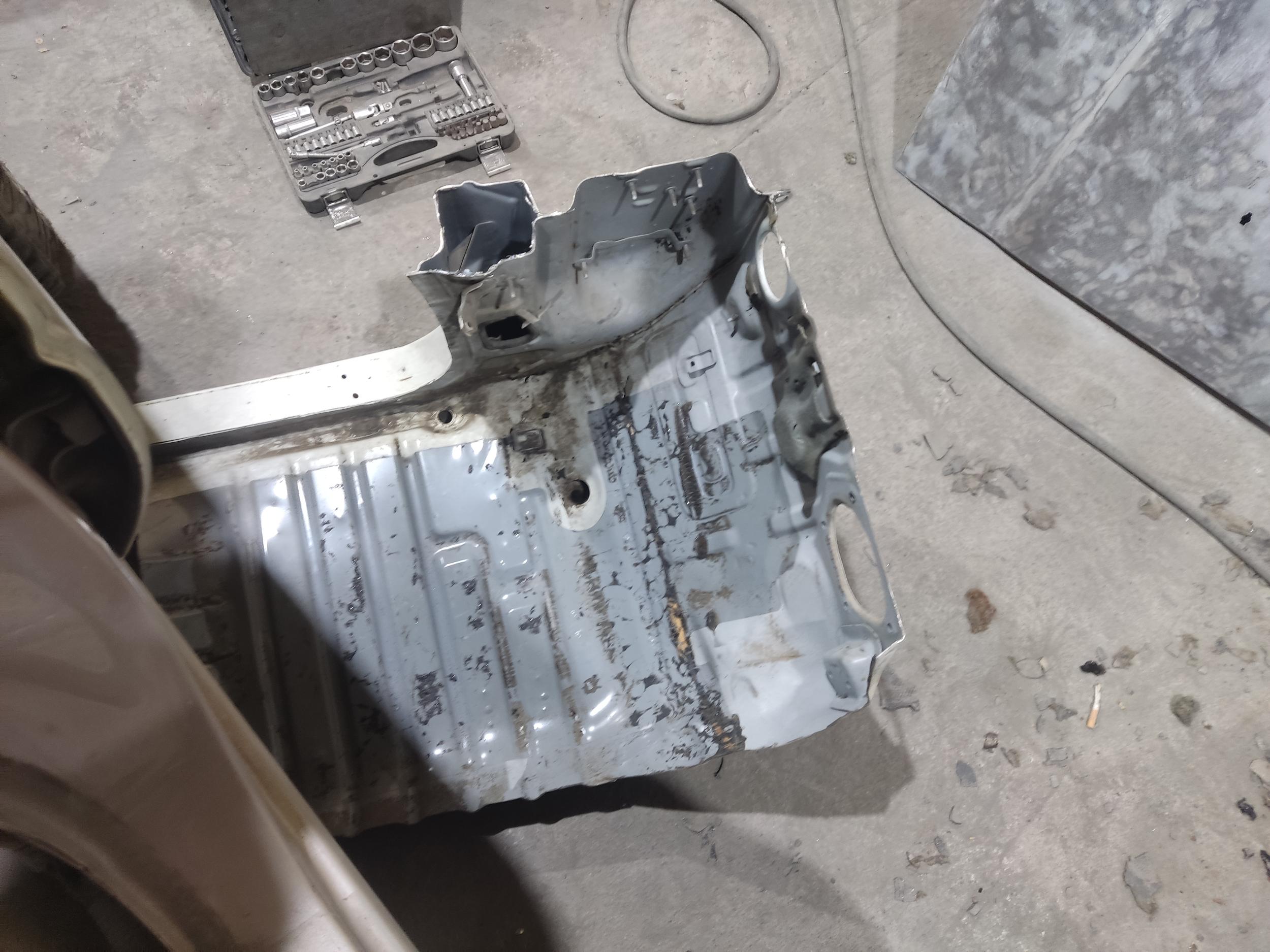

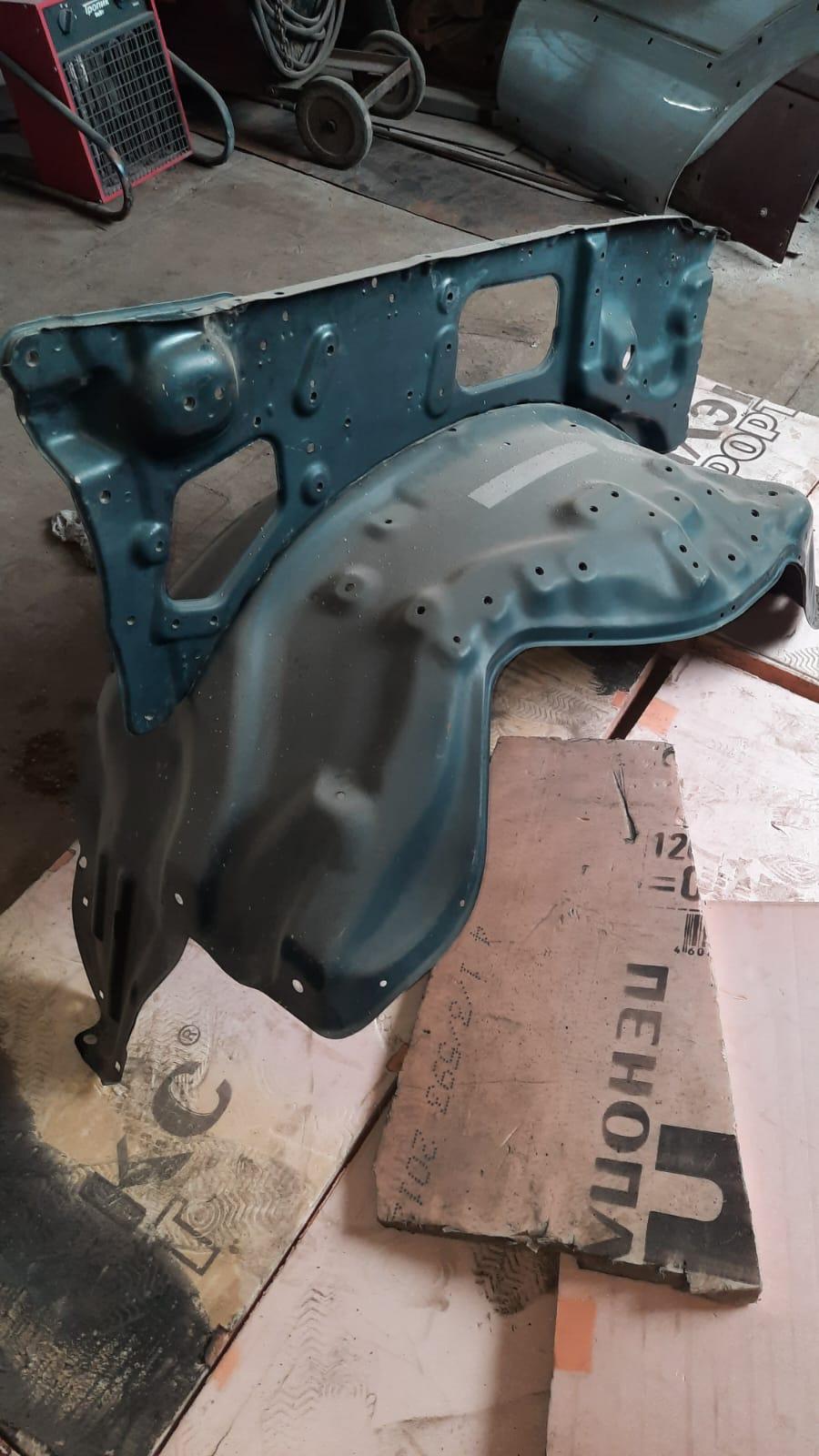

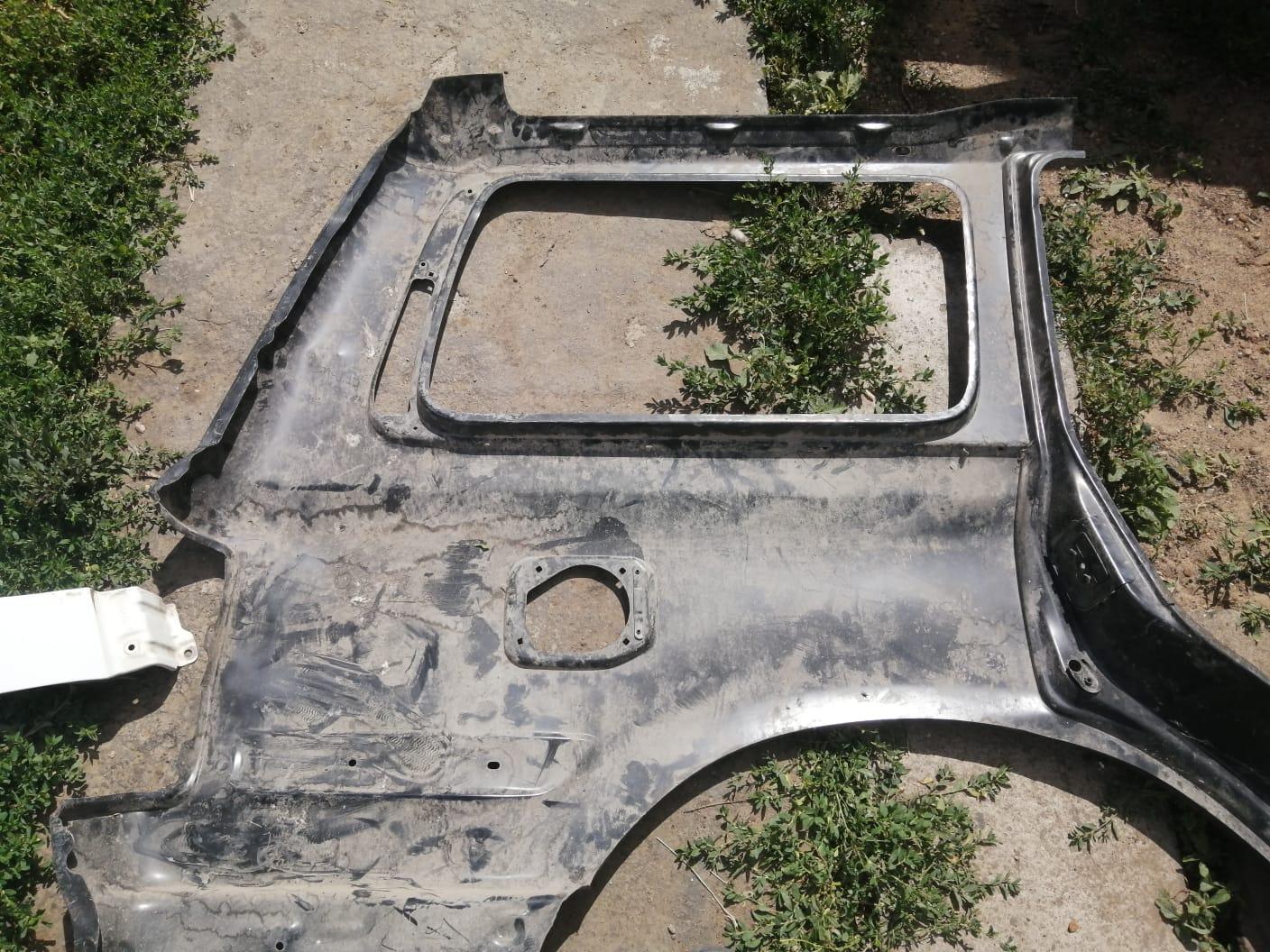

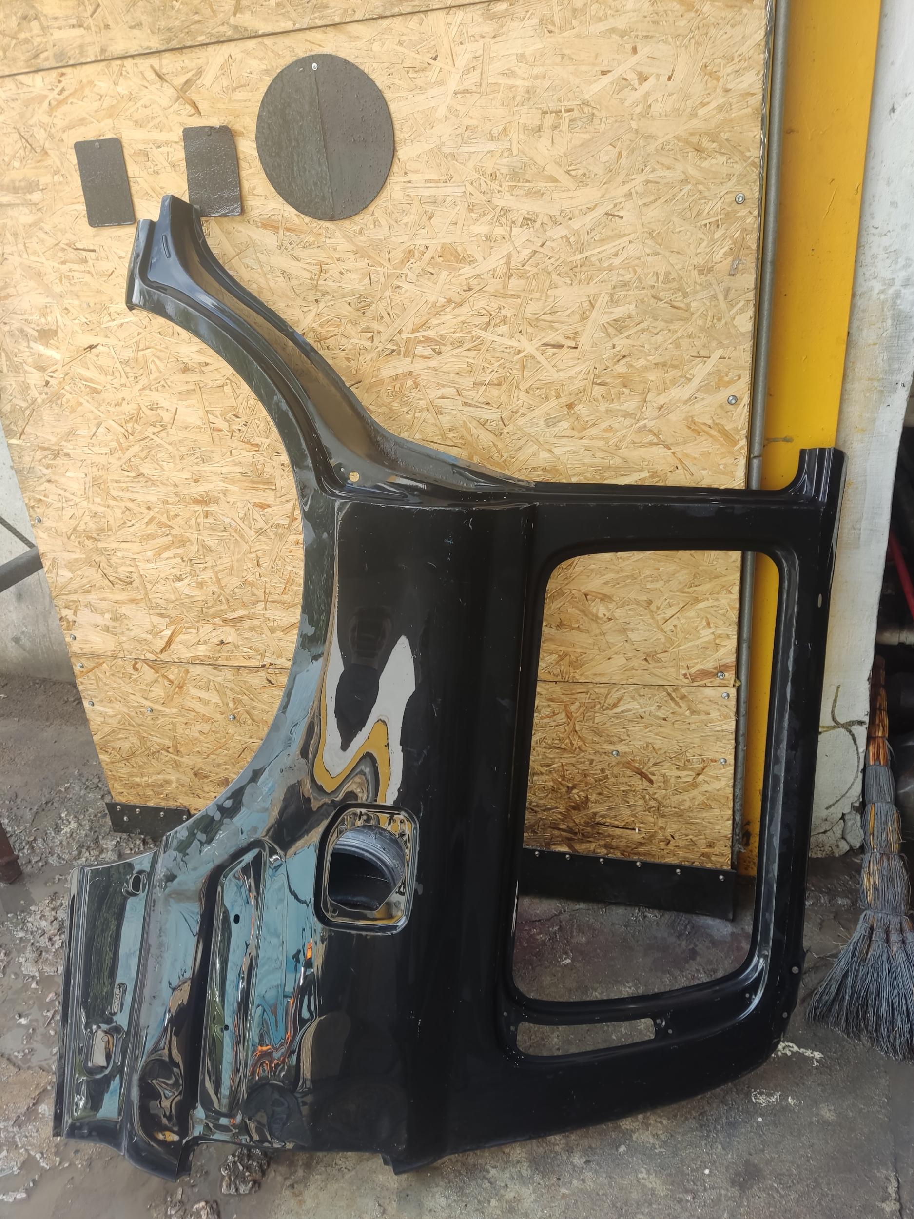

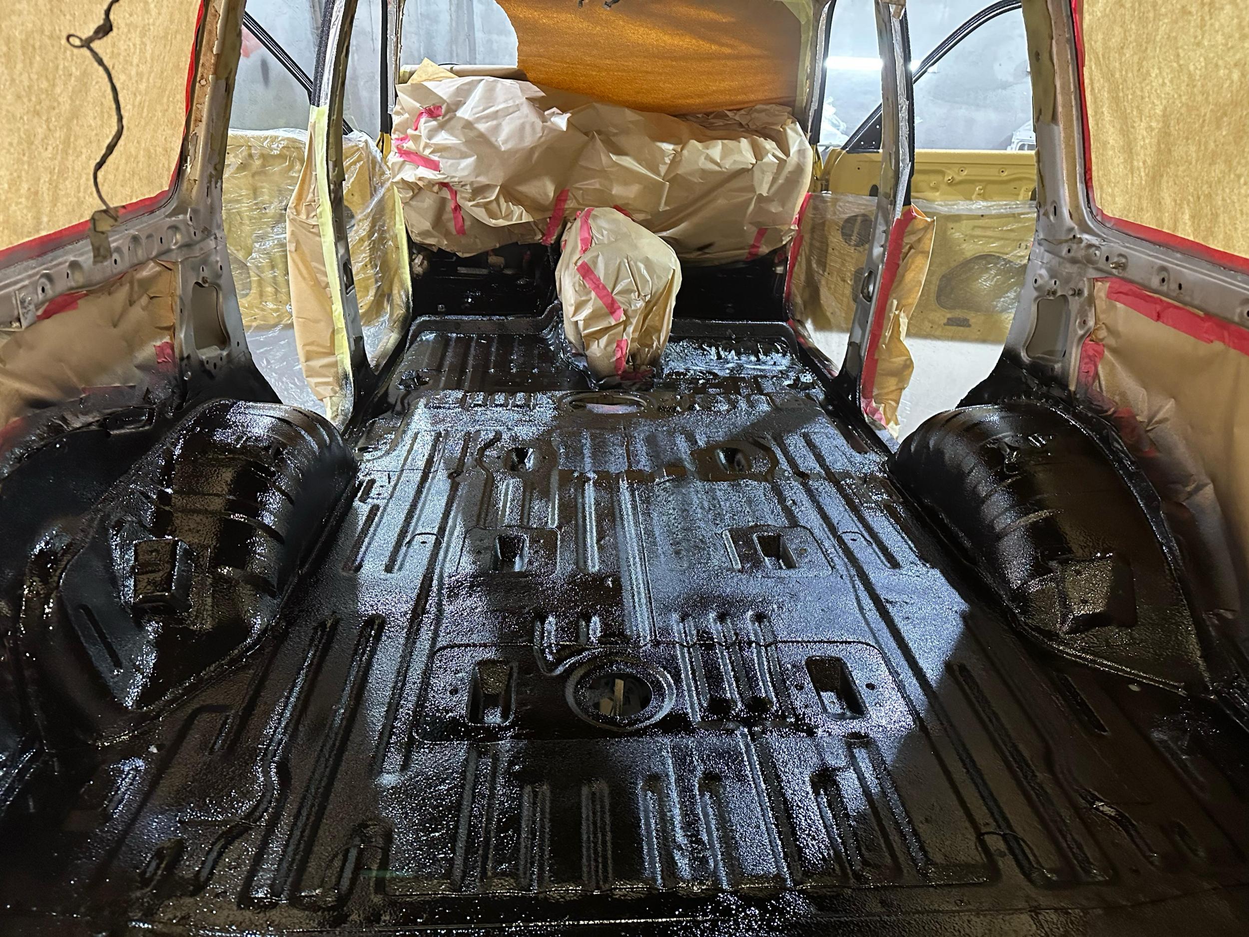

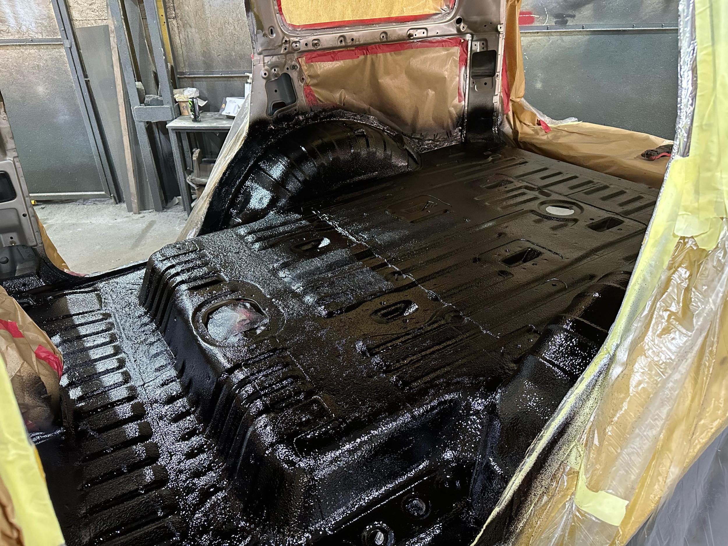

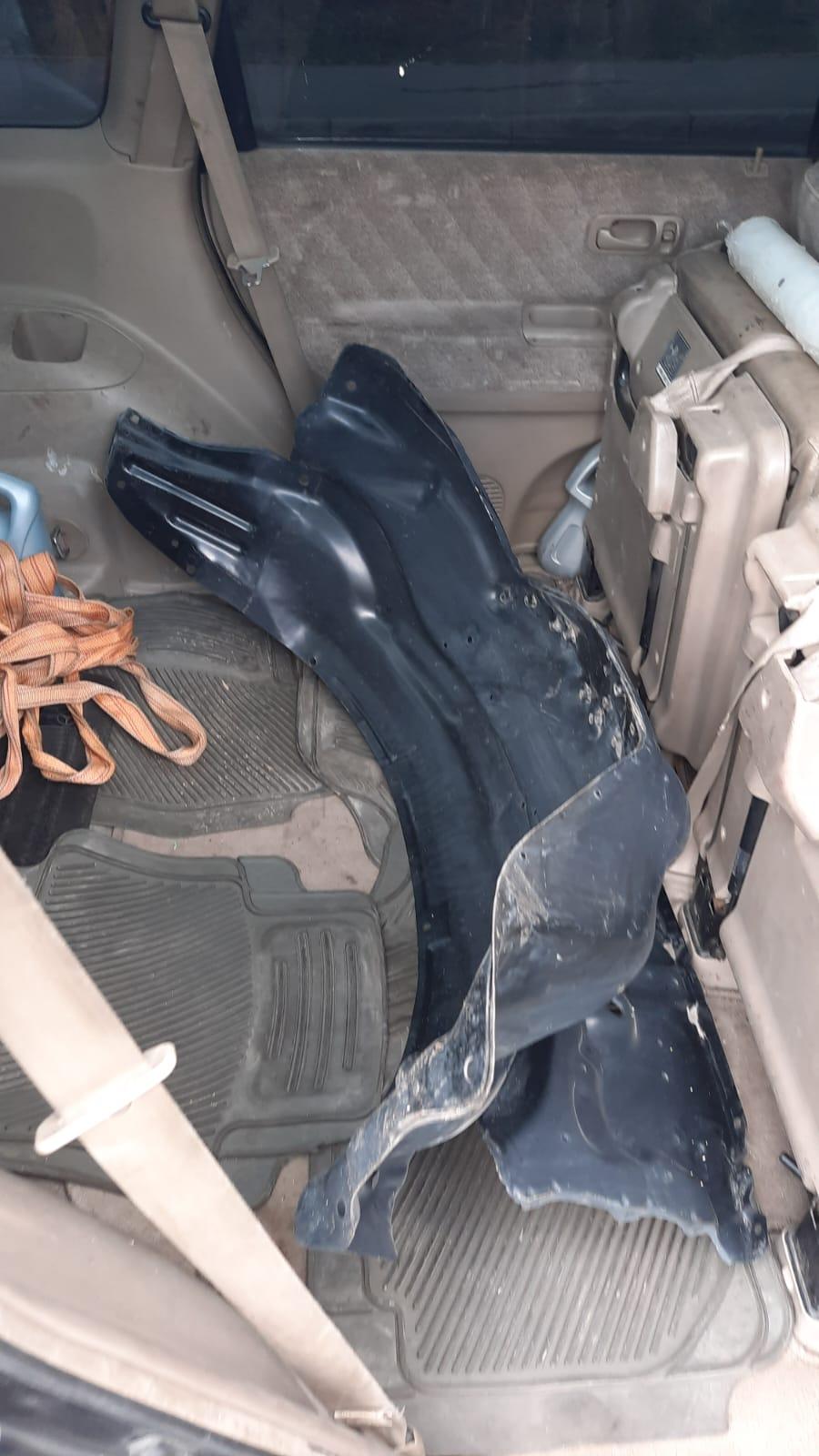

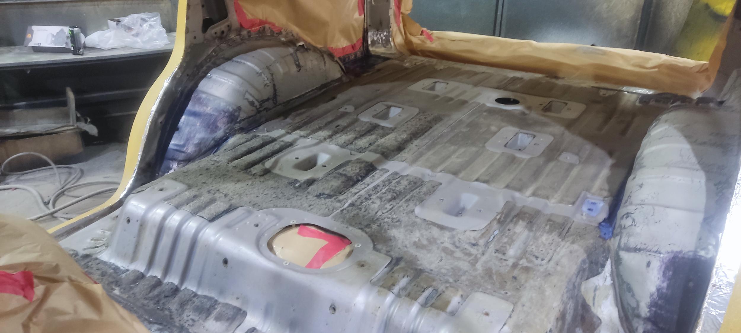

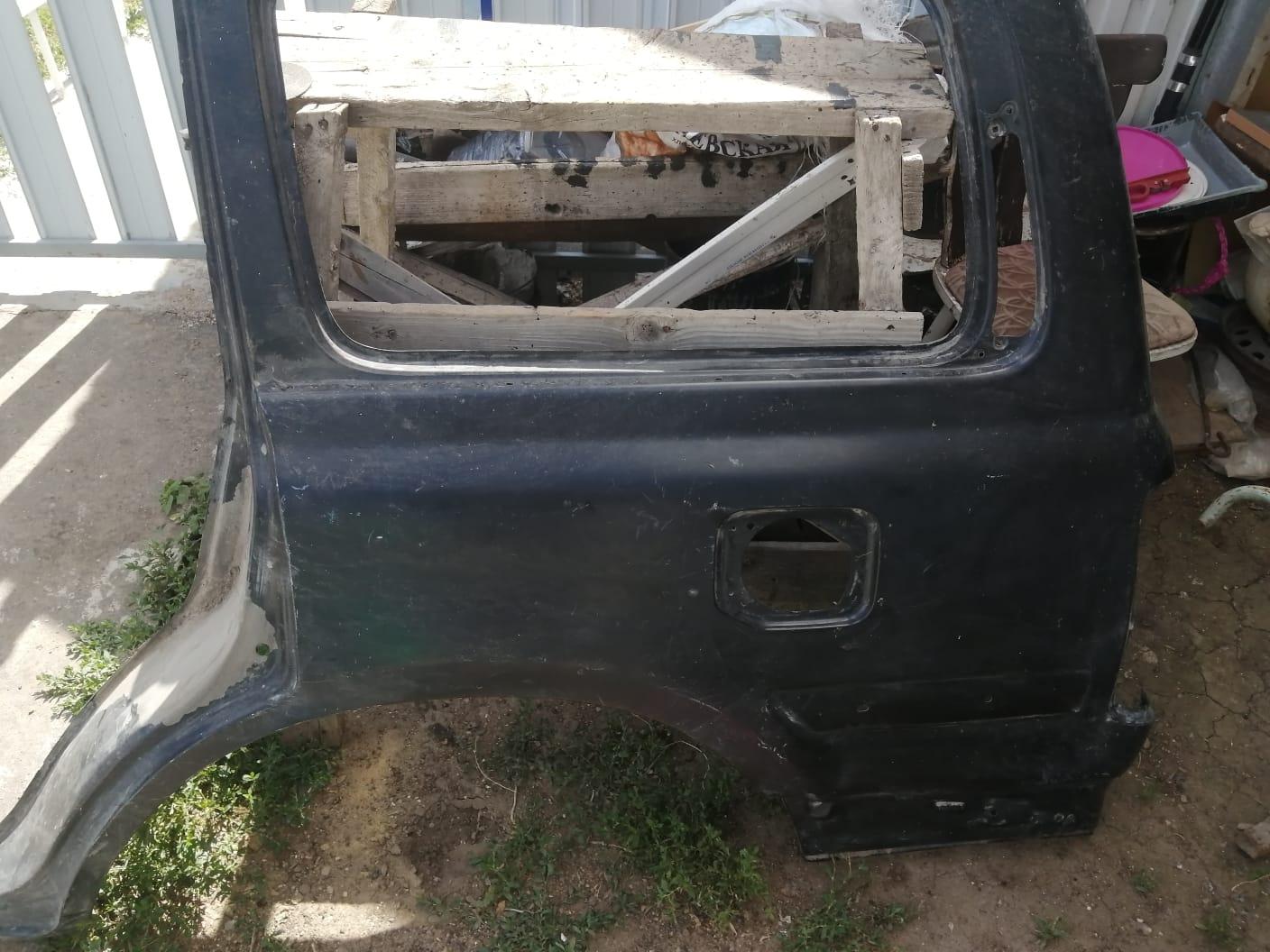

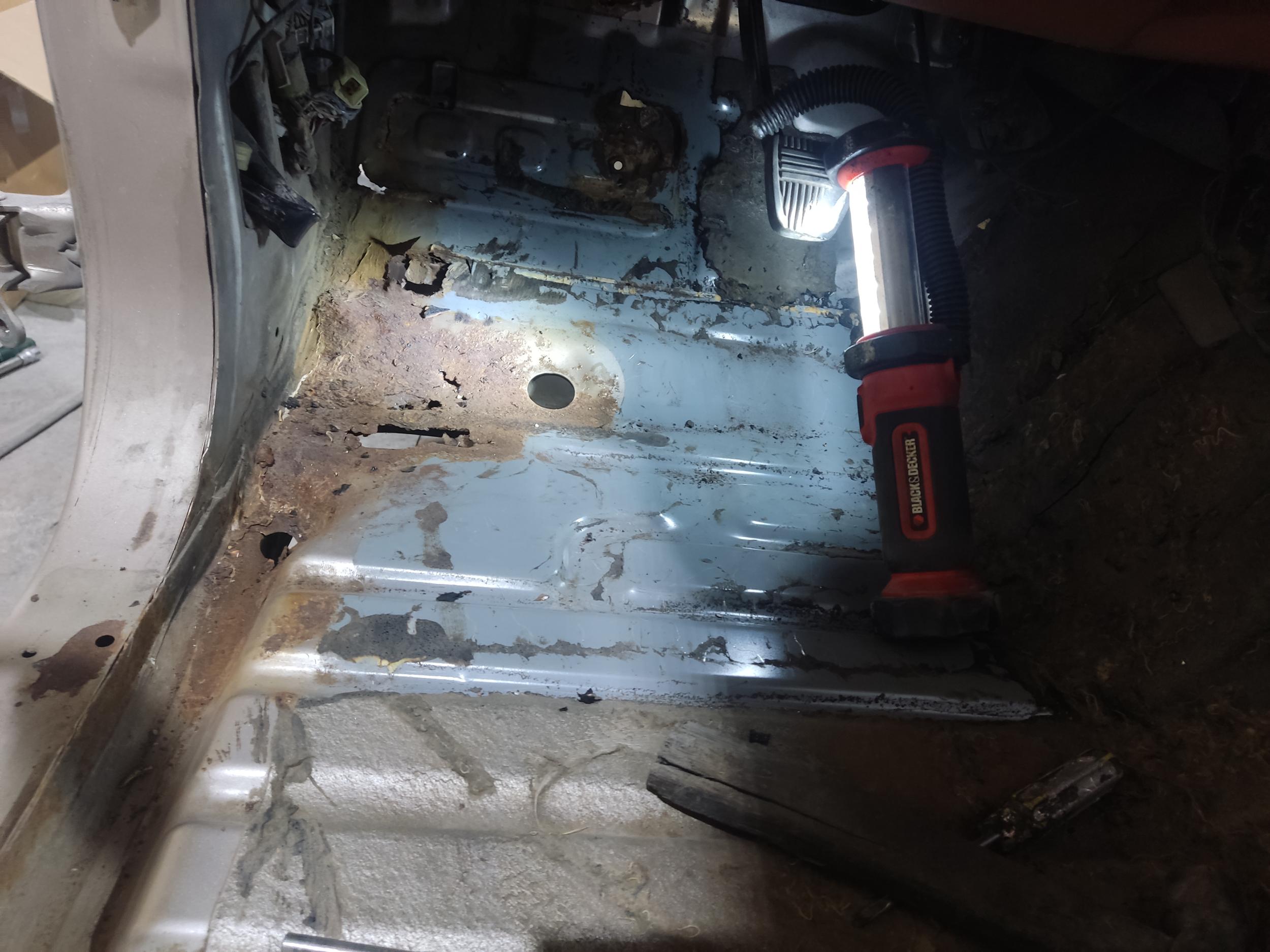

    Решаем половой вопрос
    Было
    Донорская часть
    Переварили
    IMG_20231027_173641.thumb.jpg.1c46b22cd9a7d6a23ba4e5f8876691a2.jpgобщая картинаIMG_20231027_173634.thumb.jpg.49e3cdce393364fff072793c1faf1fe3.jpgматериалы для обработкиIMG-20231027-WA0018.thumb.jpg.1571fab4f532a6f38b6dc40be540ad20.jpg
    Готовый результат IMG-20231027-WA0011.thumb.jpg.09ace2be2774f0ef45ae388f41516298.jpgIMG-20231027-WA0015.thumb.jpg.ff62aaa668086403754e9b9a4fee6f4a.jpgIMG-20231027-WA0017.thumb.jpg.ff6ce52e49b0d45d4489d76d167d9c15.jpg

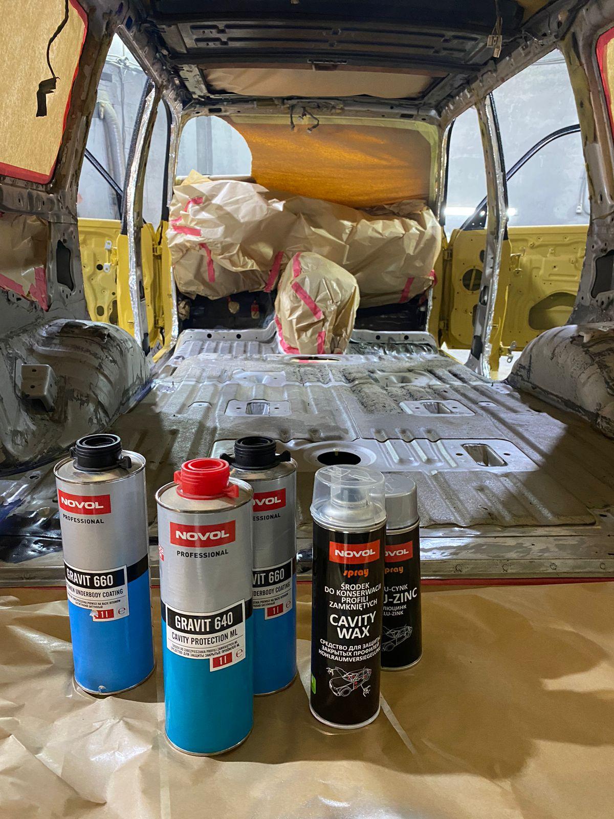

    22 часа назад, Ata-Alexandr сказал:
    При всём уважении, вы зря с этим польским дерьмом связались. Был бы рад ошибаться...:thank:
    А чем лучше?
    Просто именно сейчас у себя тоже вварил новые куски сзади, вот думаю чем замазывать

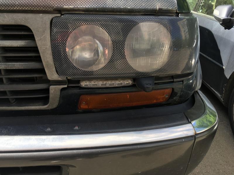

    Помогите с фарами разобраться. На леворульных машинах к фарам подходят две фишки под лампочки формата h4, если стоит модульная оптика("австралийская") то всё просто подключается. Получается на каждой стороне два дальних и два ближних. Если стоит цельная фара, то через переходник подключается лампочка h7 и получается доп дальний. А на японцах, насколько я знаю в доп секции противотуманный свет. Как его включение организованно? Понятно что отдельно кнопкой. Но неужели проводка разная? Или добавленно какое-то реле или что-то вроде того? Можно ли реализовать отдельное включение доп секции с кнопки по заводской схеме?
    Есть мысль взять праворульные стекла фар, убрать рифление в основной секции и установить туда лед модули, а доп секции использовать как противотуманки и ходовые огни,  с желтыми лампами.
    1 час назад, Ata-Alexandr сказал:
    У праворульных в стоковой проводке есть фишки под дальний во внутреннюю секцию. ставите лампочку H4 и меняете фишку. Я на противотуманную кнопку ходовые огни подключил.

    23.11.2023 в 11:02, Eugene63 сказал:
    Так у меня левый руль. И нет фишки на туманки, получается проводка все таки разная.

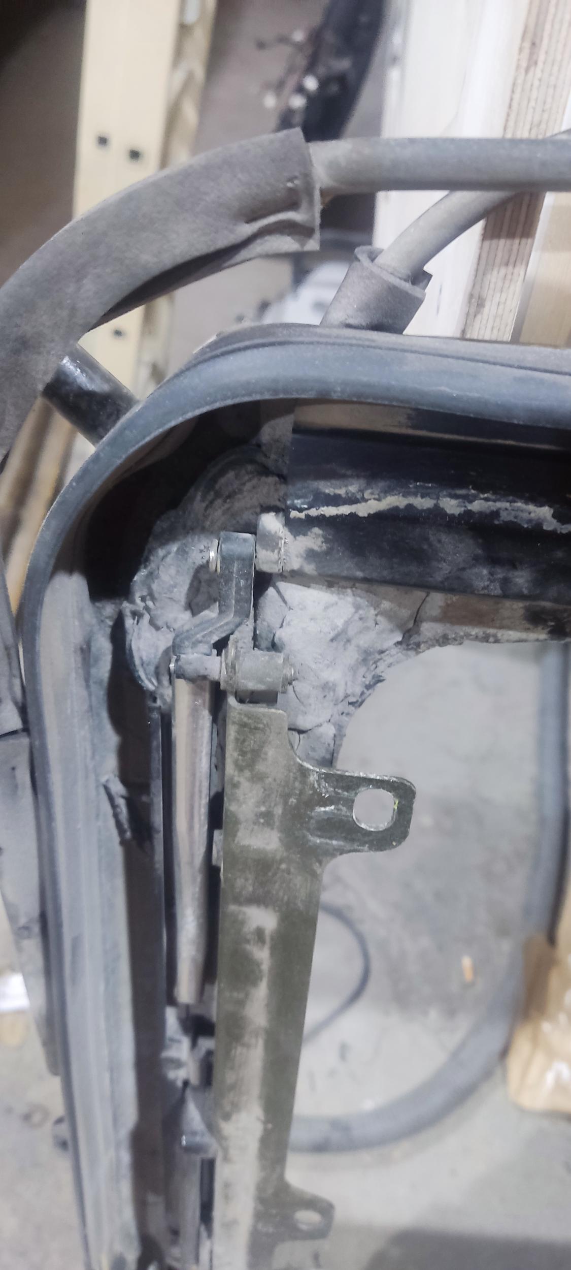

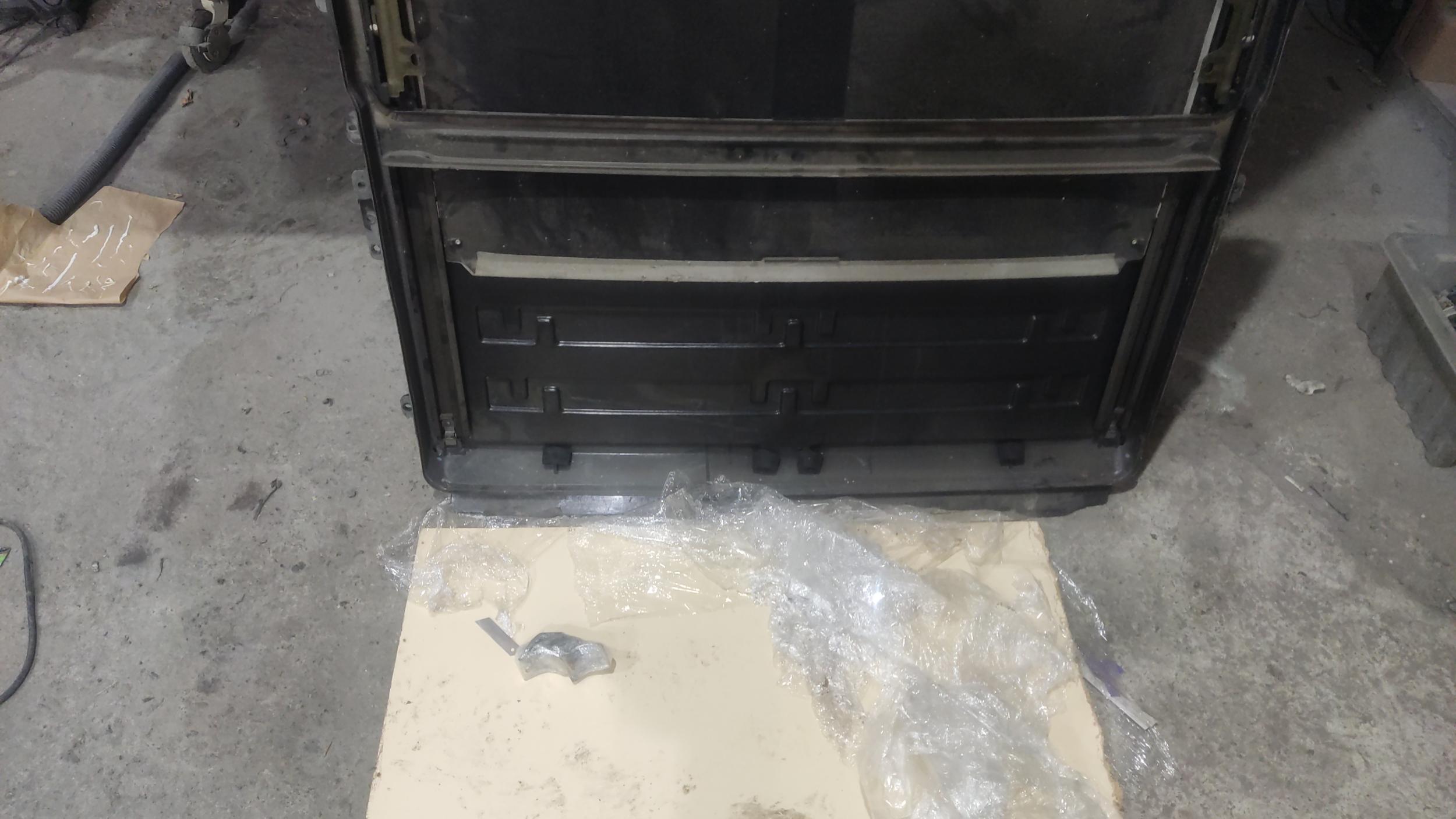

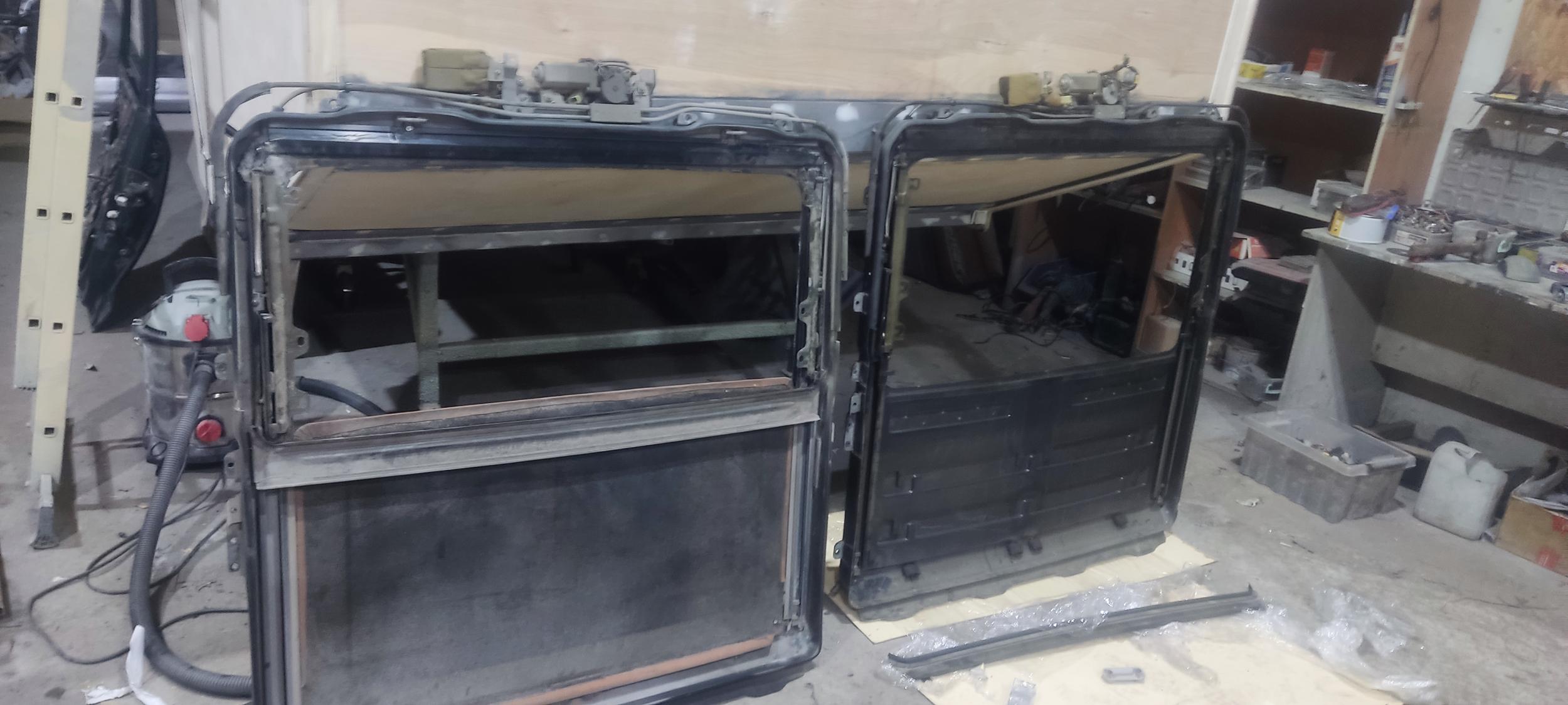

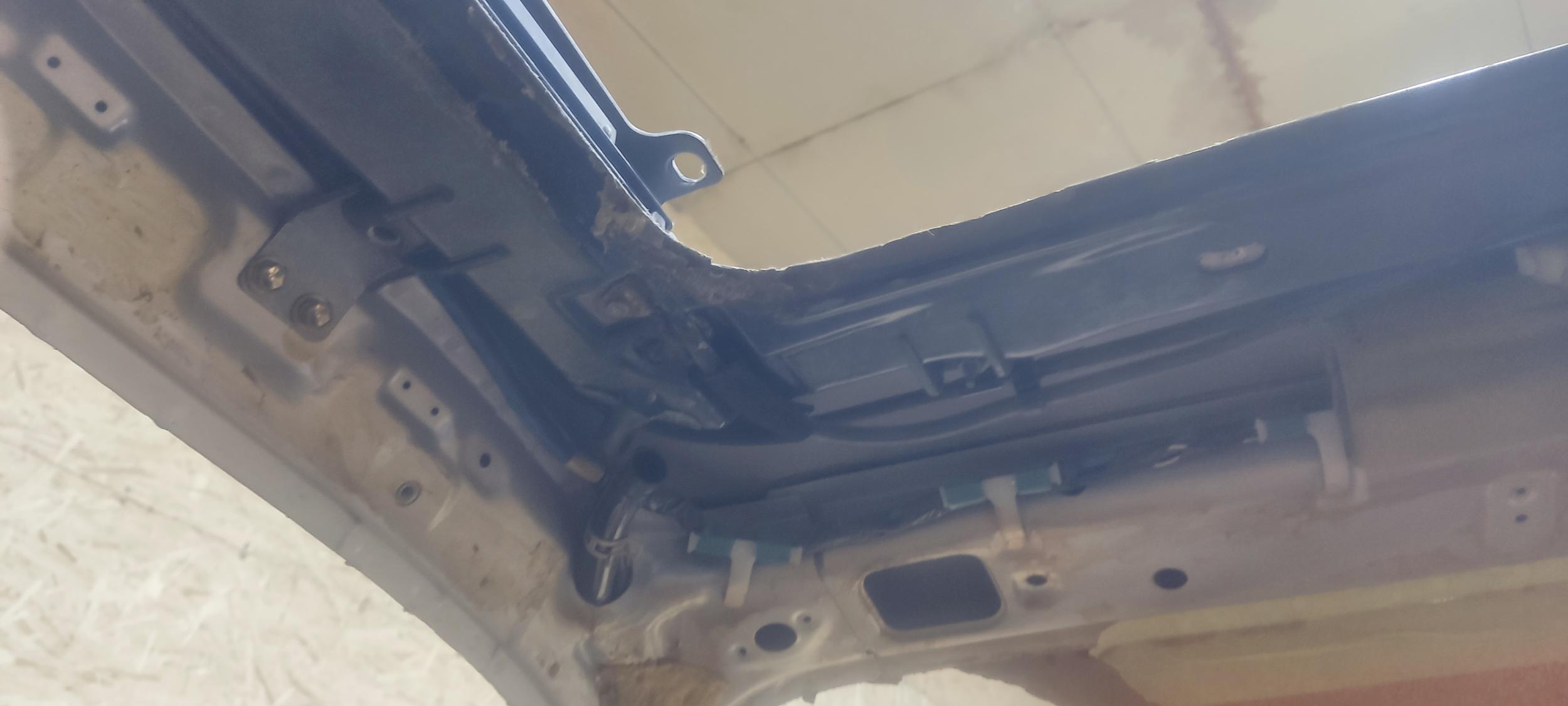

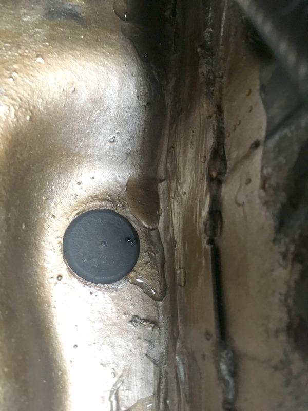

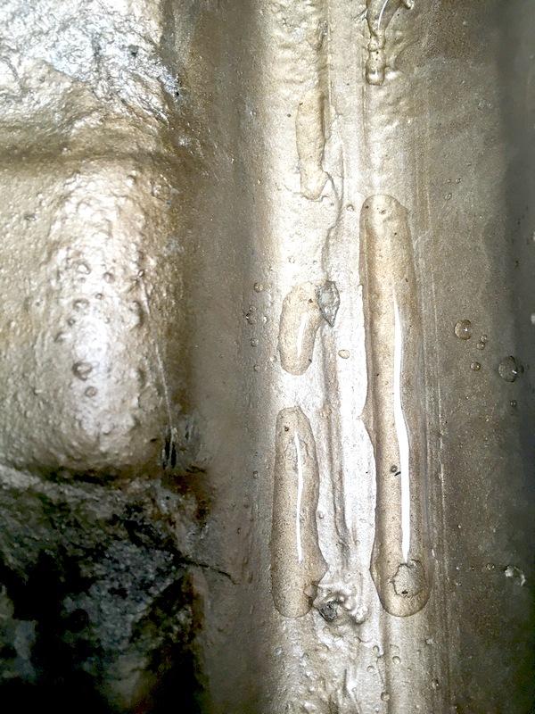

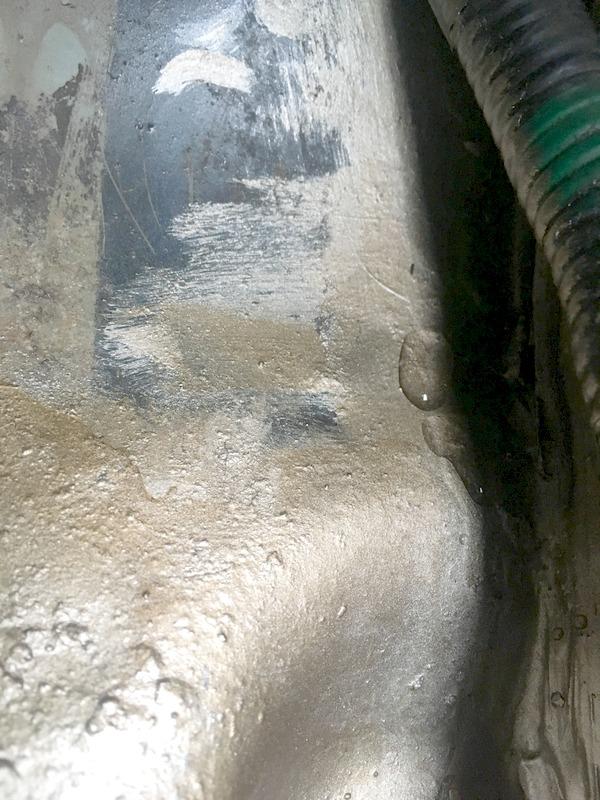

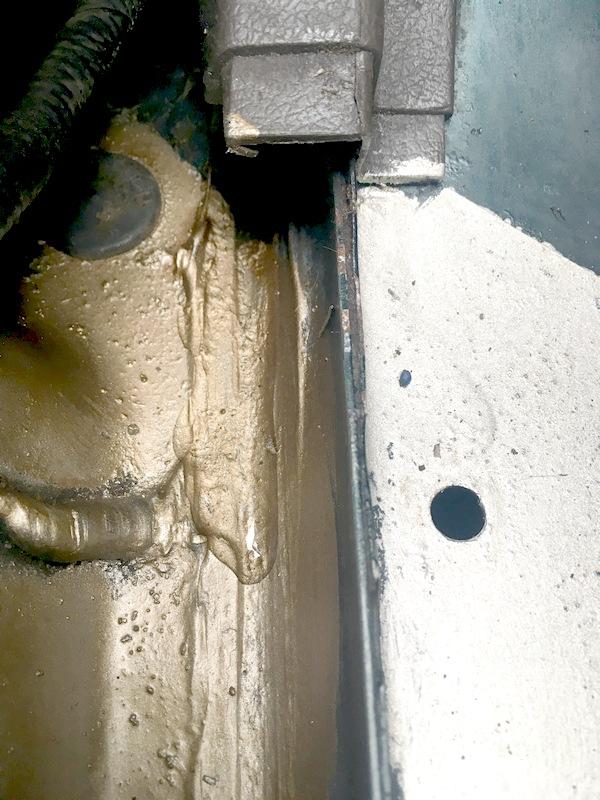

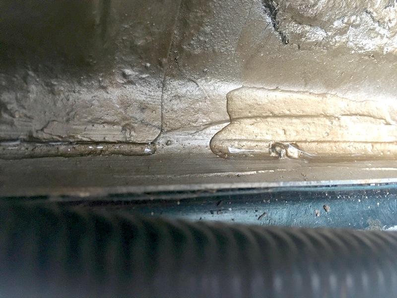

    Всё время сколько я знаю эту машину у нее бежал люк. Надеюсь что решил эту проблему заменой корыта. IMG_20231124_140356.thumb.jpg.935485ff33005f57dd9ace0289db8ed0.jpgIMG_20231124_151657.thumb.jpg.a2621e853ea87596c25fd5dd12954a8c.jpg
    вот тут виден колхоз в виде герметика. IMG_20231124_141541.thumb.jpg.f06d08fb70634d80d0d2d4efb26d2f70.jpgIMG-20231124-WA0001.thumb.jpeg.b54c0eb304d4ec0d5f12764a5b7ec207.jpeg
    Регулировка люка та ещё задачка. Часа три убил на это. Надеюсь теперь бежать не будет.

    28.10.2023 в 19:16, andiros82 сказал:
    Дохтур правильно говорит - гамно !
    29.10.2023 в 17:41, Дядя Женя сказал:
    А чем лучше?
    Смотрим тута https://www.drive2.ru/l/652462845379743769/  и тута ( многабукаф ) https://www.drive2.ru/b/630094380824276236/  но решать тебе как и чем
    по первой ссылке всё сам делал ( там 3 части )

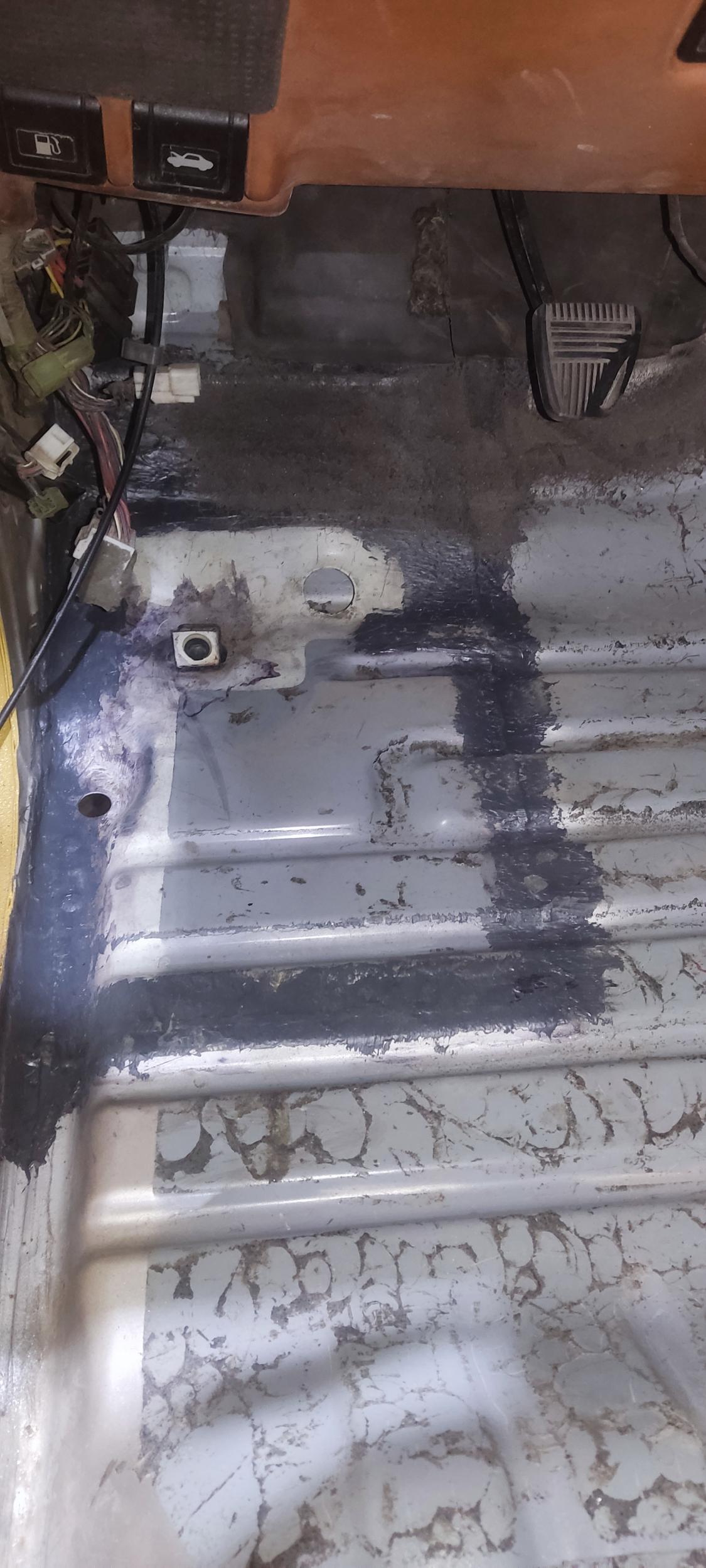

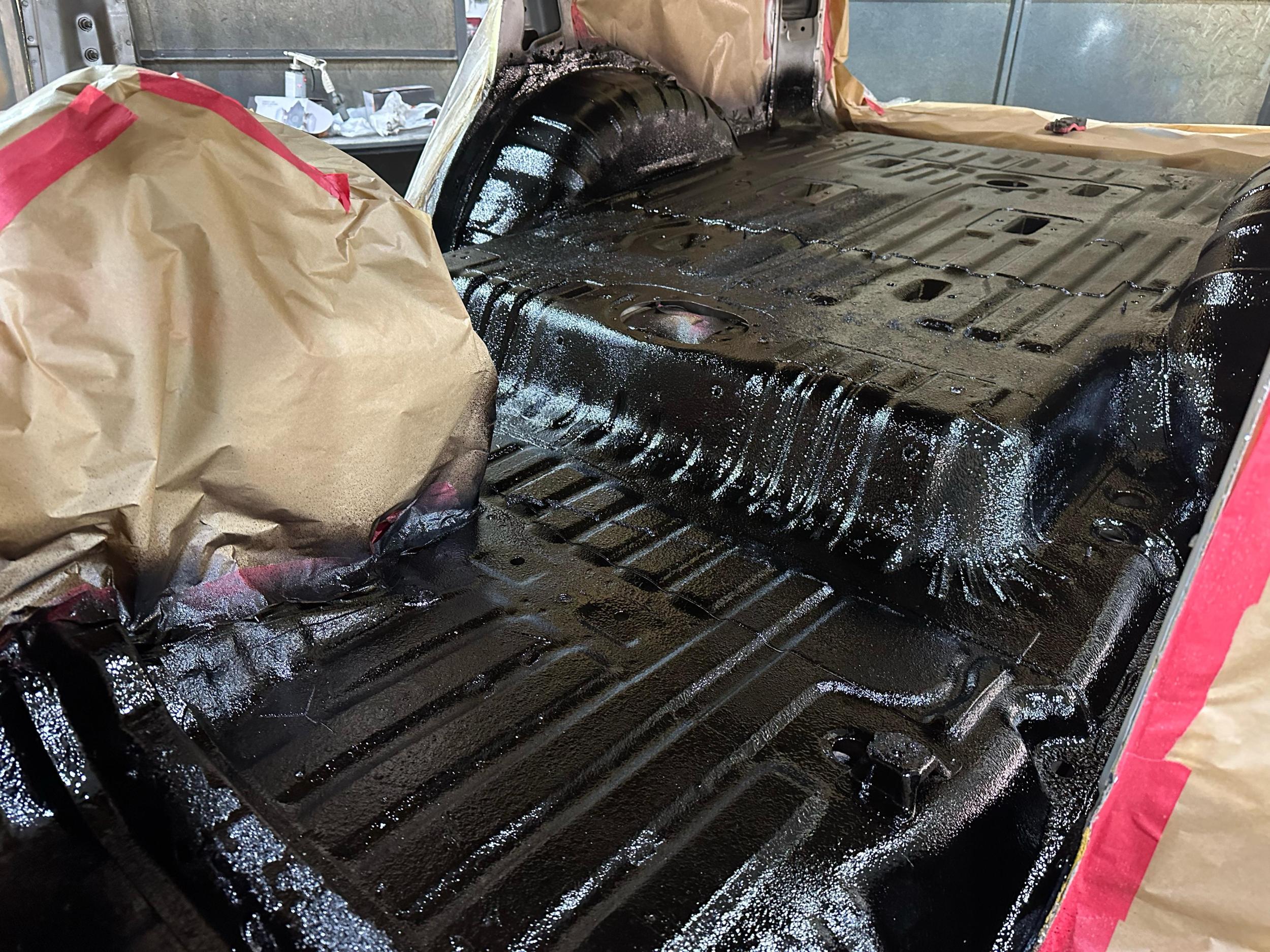

    Да уж. Плохая была идея сфотать бутылочки😆. Моё имхо в плане антикора, чем и как не обрабатывай, а всё равно сделаешь неправильно и не тем чем было нужно.
    Это салон изнутри. Сверху будет шумоизоляция, считайте праймер нанёс.

    Да, на леворульном у меня тоже было 4 фишки, а не 6. Люк как не герметизируй, рано или поздно начинает протекать, ИМХО, конечно, но вреда от него больше чем пользы, да и бархатный потолок для внедорожника не очень практичен. Я вообще люк убрал и потолок на дермантиновый заменил - его протёр влажной тряпочкой и всё. По поводу антикора ты прав, что ни делай, что ни наноси всё равно влага будет попадать в салон и, раз в пять лет, нужно покрывать проблемные места заного. Я просто смешиваю серебрянку с битумным лаком 50/50 и раз в пять лет вскрываю все полы, просушиваю и, прямо кисточкой крашу, ржавчины практически нет, но повторюсь просушивать переодически нажно ОБЯЗАТЕЛЬНО, у меня задние фонари и вентиляционные накладки на стекольный герметик посажены, но после сильного дождя или брода, капли воды присутствуют. Удачи.

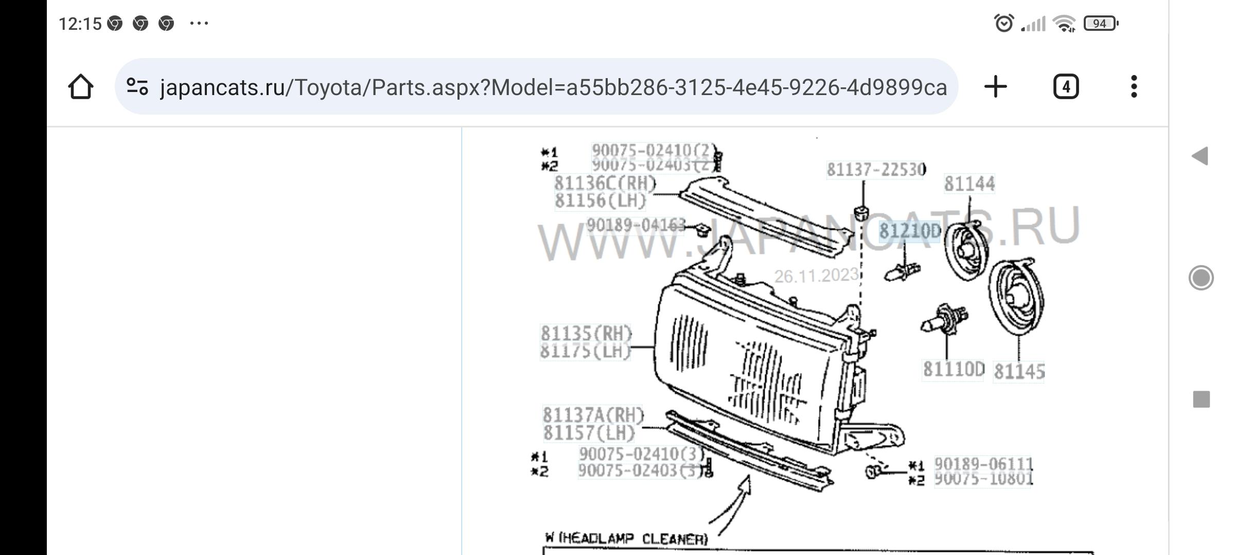

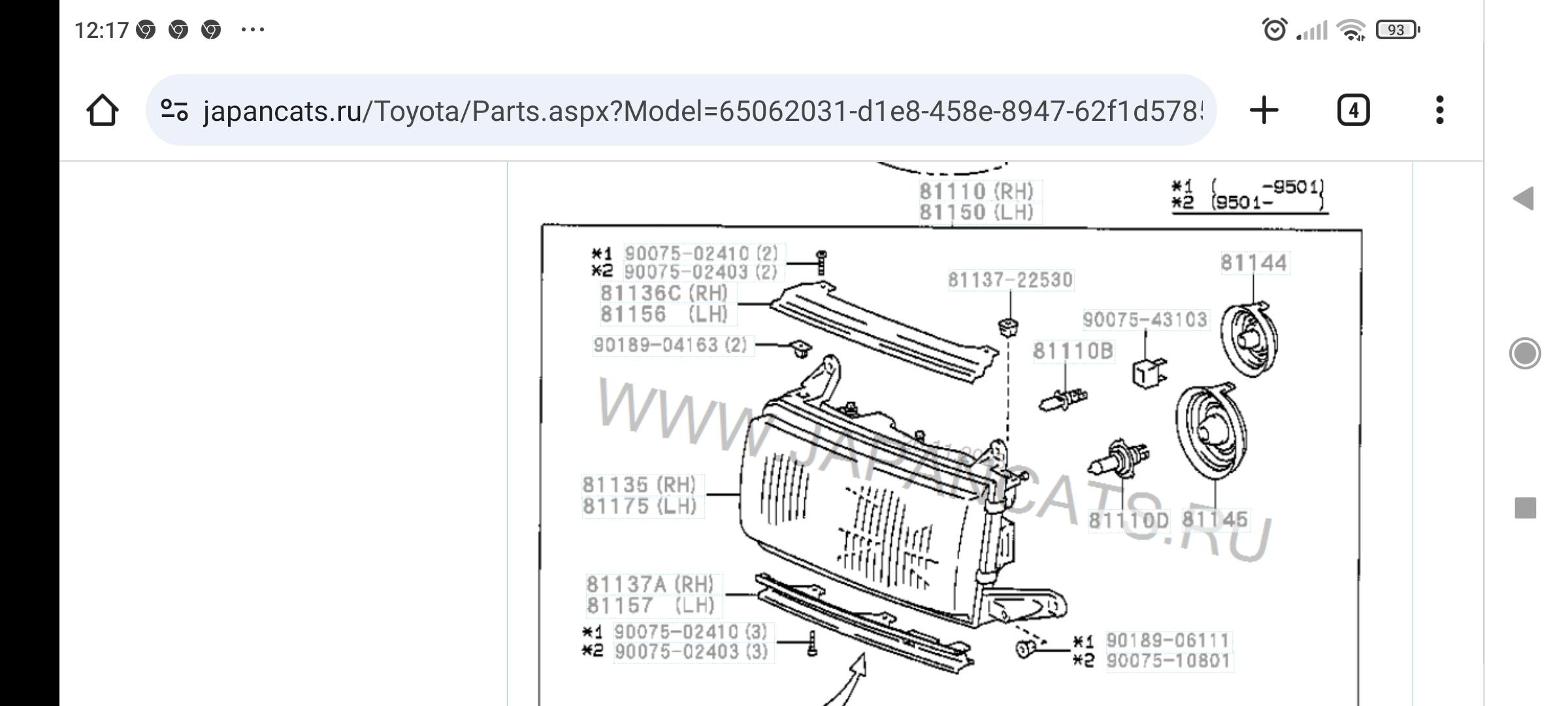

    По фарам. Вот с каталога на японские 80ки
    Screenshot_2023-11-26-12-15-27-137_com.android.chrome.thumb.jpg.b0346a426383e1cb2f50e45901a78047.jpg
    Лампа h3c без переходника.
    Screenshot_2023-11-26-12-17-28-133_com.android.chrome.thumb.jpg.f935057cc82e195b313ebf56bdc17478.jpg
    Это левый руль. Лампа h1 и переходник.
    Кто-нибудь сравнивал рифление на стекле доп секции? Световой поток дальний или противотуманка зависит от стекла или задаётся лампочкой? Нет праворульной машины чтобы сравнить.

    23 часа назад, Ata-Alexandr сказал:
    Форумчанин отправил мне разбитую фару на опыты. Скоро вдарим ретрофитом
    В нашей дыре.
    Я когда менял фары стёкла рассматривал, так как на леворульной было одно крепление обломано и я хотел перекинуть корпуса. На стёклах разницы я не заметил, как я понял направление потока задаётся отражателем. В праворульных фарах в доп секции вставлен жёлтый обратный отражатель, если менять на дальний свет его нужно снимать (он легко снимается). На фарах сверху на корпусе указано какие лампы используются для противотуманок, при эксплуатации в Японии, а какие для дальнего света, при эксплуатации в Европе. Меняются только фишки подключения и всё. У меня праворульные фары лежат, чуть позже могу сделать подробные фото.
