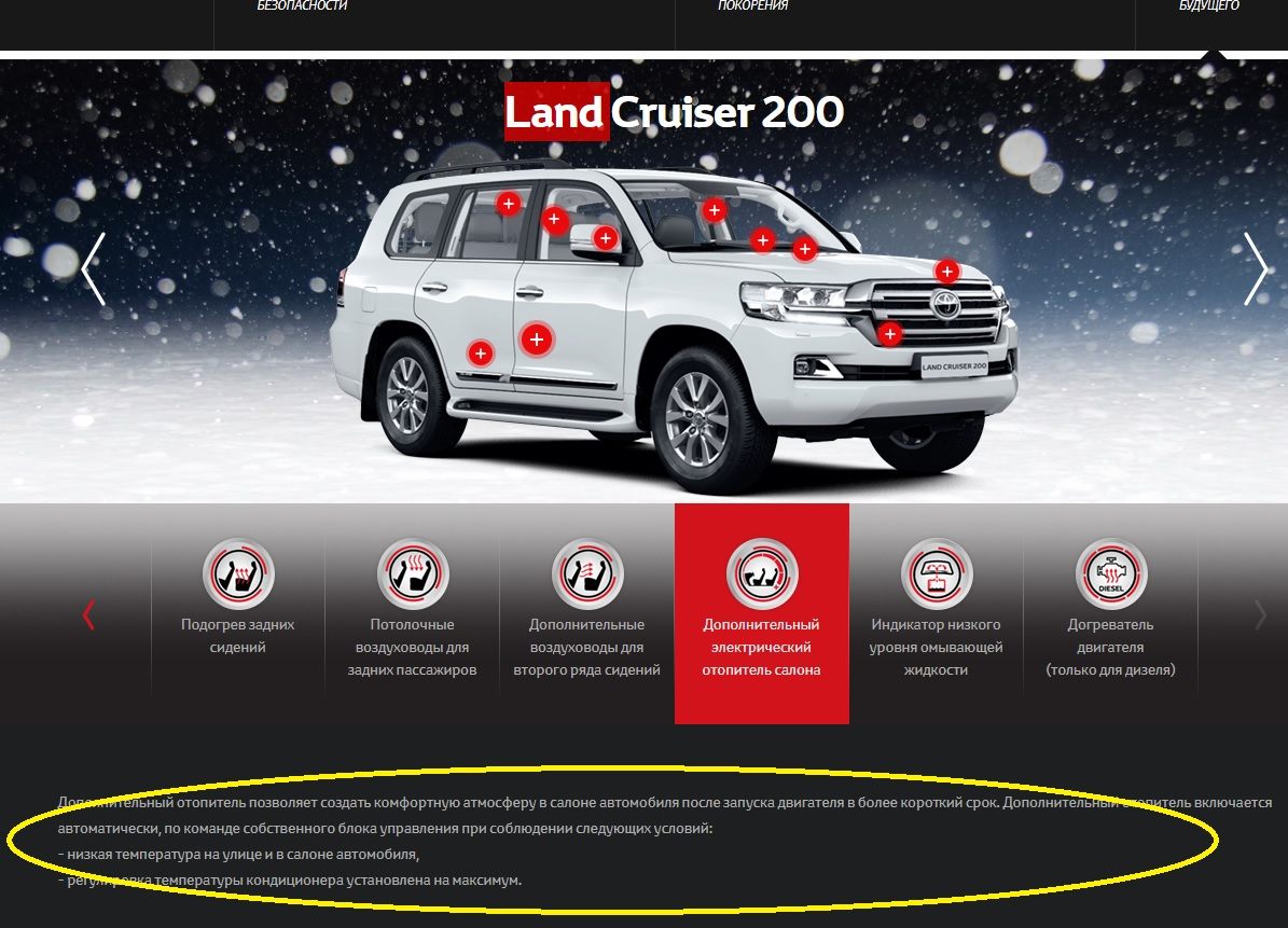

    Вот чего наковырял:
    Цитата
    Дополнительный отопитель позволяет создать комфортную атмосферу в салоне автомобиля после запуска двигателя в более короткий срок. Дополнительный отопитель включается автоматически, по команде собственного блока управления при соблюдении следующих условий:
    - низкая температура на улице и в салоне автомобиля,
    - регулировка температуры кондиционера установлена на максимум.
    и ещё мнение от обывателей что включается либо при нажатии кнопки на обдув лобового, либо в таких условиях:
    Цитата
    1. Когда температура воздуха +3° и холоднее;
    2.Когда температура ОЖ не более +65°( или около того)
    3.Когда включен климат/ вентилятор.
    4. При условии соблюдения всех этих пунктов.Если хотя бы одного из них нет, тэны не будут работать.
    Сколько людей столько мнений... Нормального описания тойота сделать не удосужилась.
    Сам обращал внимание, что даже в положении AUTO на стекле начинает таять наледь через непродолжительное время после ночной стоянки и запуска утром, выходит, что срабатывает независимо от выставленных параметров на климате, т.е., как изложено во второй цитате.

    Ещё попробую по мере остывания как в первой цитате указано (инфа с сайта Тойоты из раздела зимнего пакет), т.е. на поставить температуру климата на МАХ, может что изменится в положительную сторону.
    Изменено пользователем Alexrepin77
    • Откуда: Застрял в СССР
    • Машина: LC 200 4,7
    В общем ситуация такова. "Тенка" включается в любом случае при низкой температуре и работает на обогрев лобового стекла, дальше через некоторое время отключается по мере прогрева. Чтобы заставить её потрудиться ещё некоторое время на пользу прогрева салона необходимо выставить температуру на "Hi". Как результат, стрелка температуры едва начала вышла из нулевого положения, а из дефлеторов уже дул прилично горячий воздух. У меня регистратор отображает напряжение бортовой цепи и на нем видно изменение вольтажа при коррекции температуры с "Hi" на "30" градусов - происходит незначительное увеличение и наоборот, т.е. отключается/подключается какой то потребитель, в данном случае полагаю, что это тен.  По стрелке на приборке это практически не отображается.
