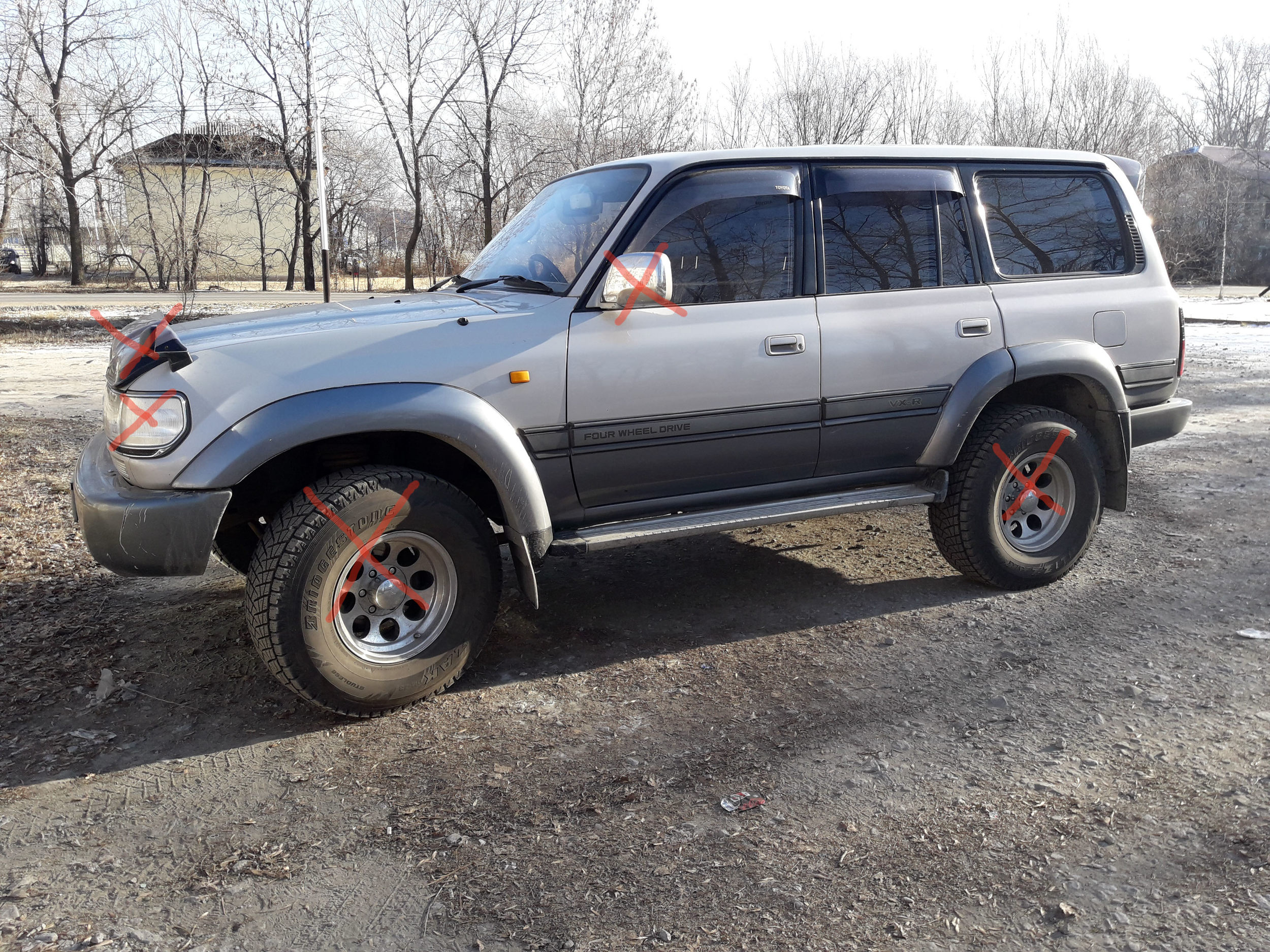

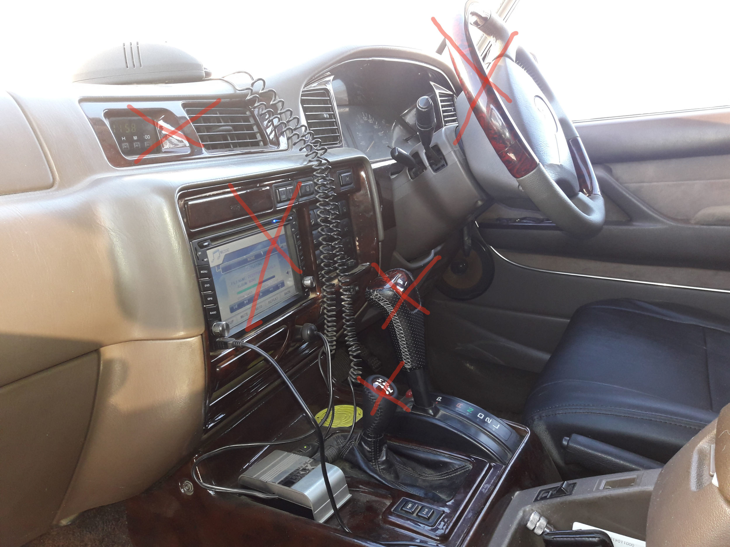

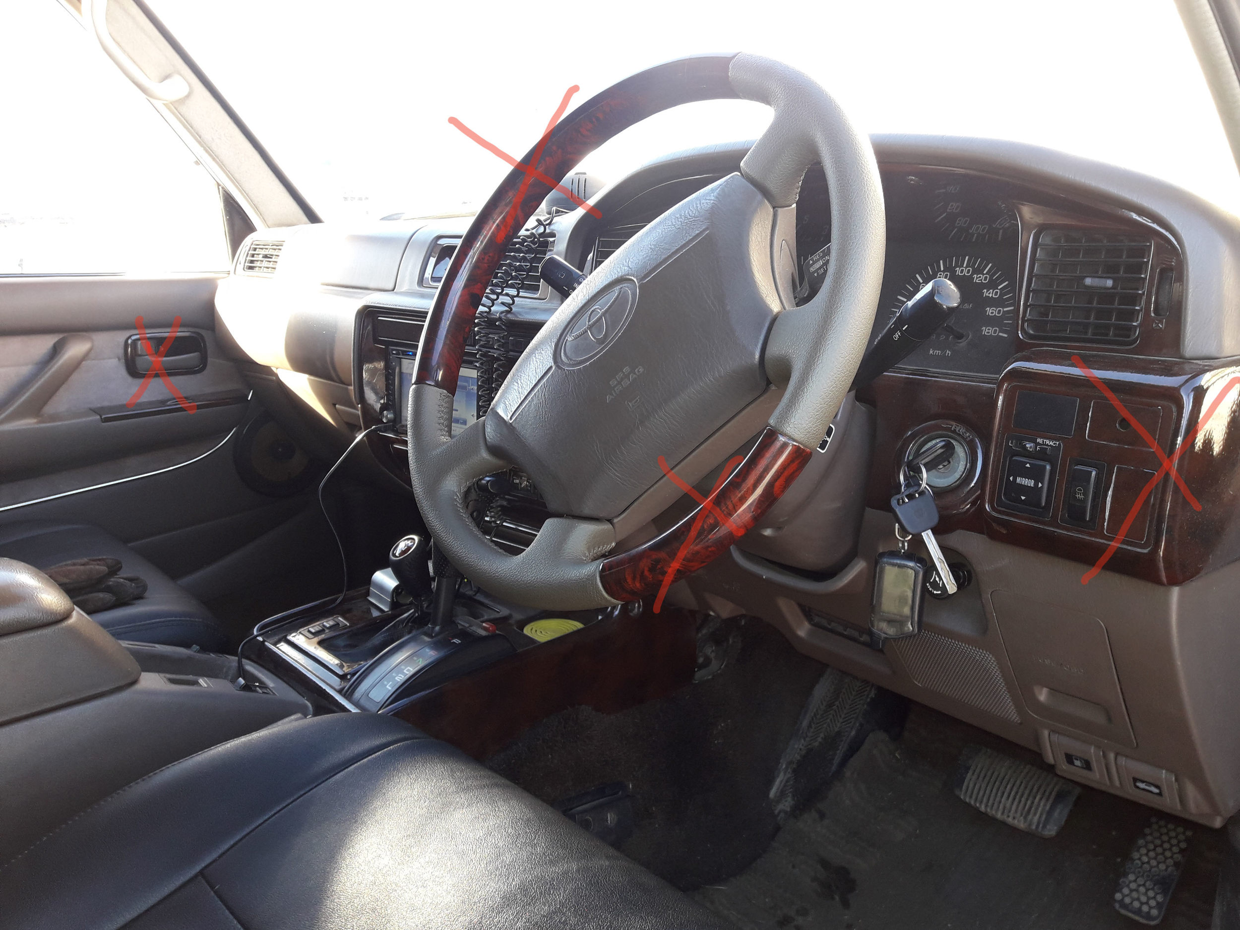

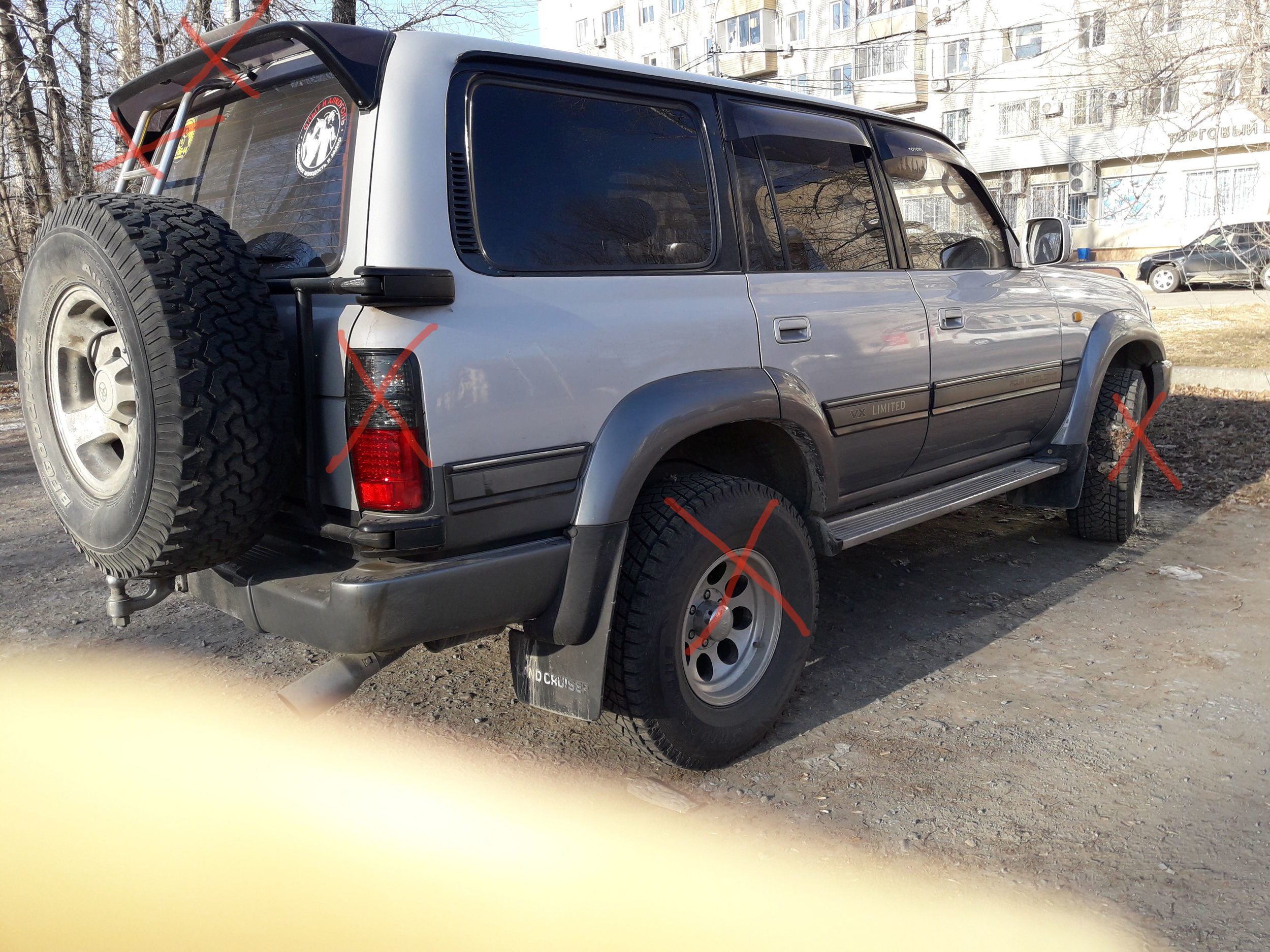

:ok: Поэтому только сток как я и говорю. Все доводки и тюнинги это не наше.
Ниже фото что бы не ошибиться что ни в коем случае нельзя делать с машиной, дабы не попасть под санкции.
Изменено пользователем Hodok
