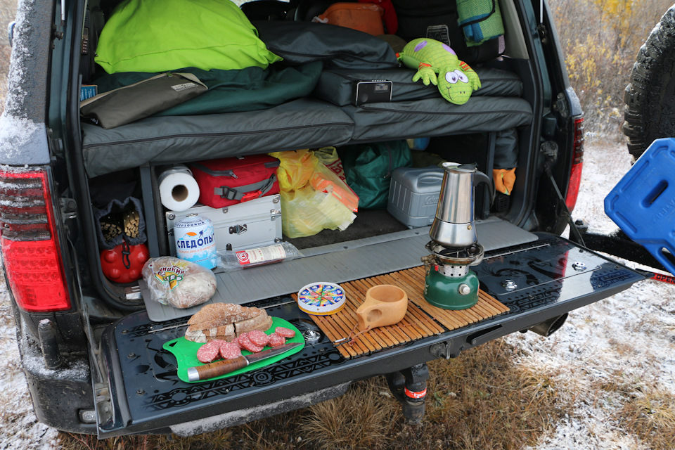

    Для себя, в люках подобных, нашёл только один минус. Крышка должна быть ровнойю без всяких выступов, при погрузке разных ящиков это очень актуально. Кстати именно по этому и поставил нащельник от сотки.
    Изменено пользователем Obrokoff
    Подумал я тут, что мне потребуется всё-таки единая крышка, чтобы сохранить прочность двери и распределить нагрузку по всей оставшейся площади каркаса. Врезные люки не подойдут - могут провалиться... Всем спасибо за советы.

    вот именно поэтому я туда ставлю бакелитовую фанеру 9мм. а в нее уже лючки. с ней все будет жестче чем со штатной жестянкой.
    7 часов назад, VADUS сказал:
    С единой крышкой надо делать рамку, иначе борт хлипким будет. С железным проще, я рамку с профиля вварил.

    Да, но стеклопластик, в который они будут врезаться - не очень... В этом вся проблема. А единая крышка будет давить сразу на всю площадь стеклопластика - в этом варианте он достаточно крепкий и выдерживает большой вес.
    14 часов назад, VADUS сказал:
    Железный борт специально покупал недорого под резку, были сомнения в успехе. После вырезки середины он реально хлипким стал. Ввареная рамка помогла. Как с пластиковым будет только опыт покажет ??‍♂️
    Пластиковый борт юзаю почти два года - нагрузку он держит хорошо, и сидеть на нём в двоём пробовали - нормально. Человек, который делал, сказал что можно спокойно вырезать два лючка, и даже не париться. Основные ребра жесткости идут по периметру. Я его сразу просил сделать под лючки, но так как у меня небыло точного понимания по оформлению на тот момент, он сделал стандартный борт.

    В 25.02.2019 в 14:05, AZIAT сказал:
    шляпки болтов нужно было делать плоские и в потай.
    На своем, аналогичном по конструкции борту, вначале поставил болты впотай, потому что так типа красивее. Но позже переставил на те, у которых шляпки немного выступают.
    В поездках готовлю на заднем борту и не всегда получается поставить авто горизонтально. В этом случае Колемана краем "зацепляю" за шляпку торчащего болта, ну или подстилку на эти болты "защелкиваю", чтобы примус с чайником не уползли по наклонной :)
