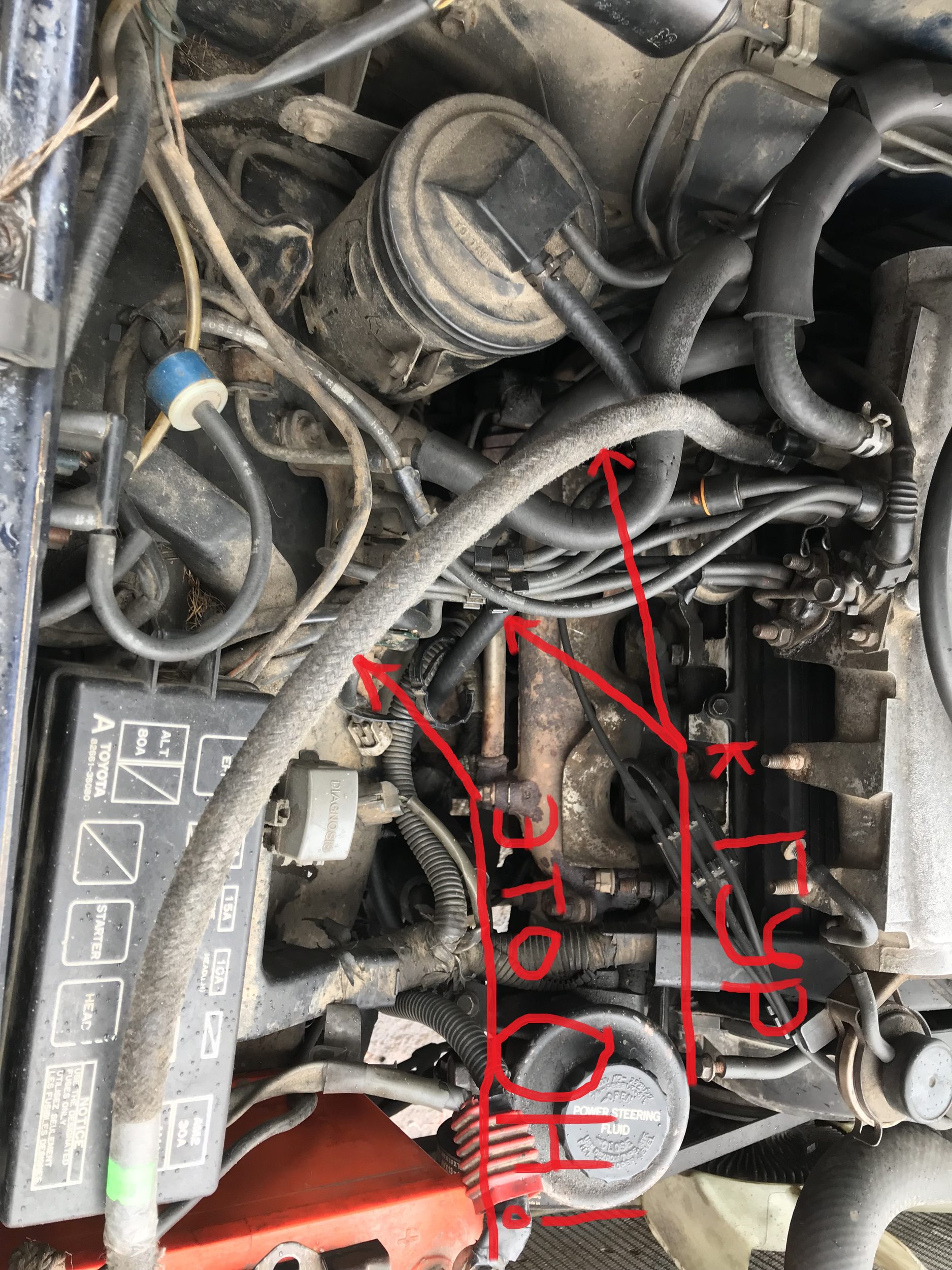

    Доброго времени суток, уважаемые дамы и господа! Волею судеб, недавно стал обладателем такого сокровища, как Toyota 4runner 130 cо сногсшибательным двигателем 3VZE! Машин брался в рабочем, но изрядно потрепанном состоянии. В настоящий момент происходит его доведение до ума, для езды по пересеченной местности (охота, грибы, рыбалка и прочие блага). Так вот, с данного замечательного форума, я уже почерпнул кучу полезной инфы, но! на свой вопрос ответа, даже косвенного не нашел. Поэтому вынужден отнять Ваше драгоценное время, уважаемые знатоки, но таки его задать. Итак, были поменяны прокладки крышек обоих голов и прокладки впуска (3 шт.), когда проводил ревизию всего множества шлангов и шланчиков от впуска, заметил, что два из них, которые идут к регулятору (или как его правильно?), расположенному под бачком ГУРа - порваны изрядно. Купил новые, поставил и началась муть. То заводится, то нет, если маслать стартером и поддавать газа, заводится спустя 30-40 сек. Если завелась - идет просадка оборотов на секунду, потом все приходит в норму, работает ровно, на газ реагирует адекватно. Но!, как только начинаешь ехать - троит и глохнет. Снимаю оба этих шланга, в одном тишина, во второй засасывает воздух, причем довольно сильно. Тот в котором ничего, одеваю назад, второй оставляю неодетым - с мотром все хорошо, заводится с пол тыка, едет и т.д. Собственно вопрос... че за ? Заранее огромное спасибо за ответы (любые) и уделенное моей скромной персоне время.

    Хорошо бы фото увидеть , луше если с маркерами -что дергал -куда вставлял..:think:

    Это скорее всего шланчики увеличения оборотов при работе ГУР.

    2 часа назад, Renegat сказал:
    Они и есть, насколько понимаю. Не понятно почему мотор так неадекватно реагирует на этот шланг

    Они и есть, насколько понимаю. Не понятно почему мотор так неадекватно реагирует на этот шлангIMG_2917-10-04-19-01-19.thumb.jpg.347b2ec37af199d44586a8ba8e31a3cf.jpg

    Шланги эти на гур и идут, подключены к хитрому клапану на нем же , с двумя тонкими пластиковыми сосками, которые все любят отламывать при каждом удобном случае.
    Один шланг - без оплетки - оригинальный скорее всего, а второй - колхозный.
    При неправильном подключении и вращении рулем - клапан на ГУРе  работает не корректно, мотор глохнет.
    Подключи оба шланга, поменяй местами их на клапане, только аккуратно, не сломав трубочки датчика, и возможно будет счастье =)

    Во первых, спасибо за участие, дорогие друзья! 2: При подключении их к клапану - с мотором происходит вся вышеописанная борода. Когда глушишь этот шланг- то же самое, когда закольцовываешь - то же самое. Я всю бошку уже сломал. В указанном (колхозном) шланге, при работающем моторе, происходит очень нефиговый забор (засос) воздуха. Я уж грешным делом думал врезать его в магистраль воздухана, нихай оттуда сосет. НО колхозить пока нехочется. Вдруг кто чего дельного посоветутет

    п.с. А стоит в целом понять схему и решить что и от чего работает  -чтобы после решать резать или приращивать..
