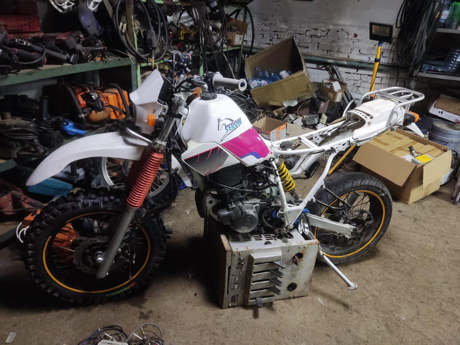

0389dB Откуда: Кемерово Машина: KZN130 лочные мосты, 2 лебедки, 35" обвес, PRADO 95, 33" #843 Опубликовано: 22 декабря 2022 11 часов назад, full time сказал: ЭПТС расшифровал, СБКТС? + естественно фото и подробности )) Электронный Паспорт Технического Средства Свидетельство Безопасности Конструкции Транспортного Средства А я потихоньку превращаю SEROWа в детский мотоцикл, внедряю маленькие 17" колеса. Переднее собрано и установлено на свое месте, заднее пока в процессе. Вверх Поделиться сообщением Ссылка на сообщение Поделиться на других сайтах

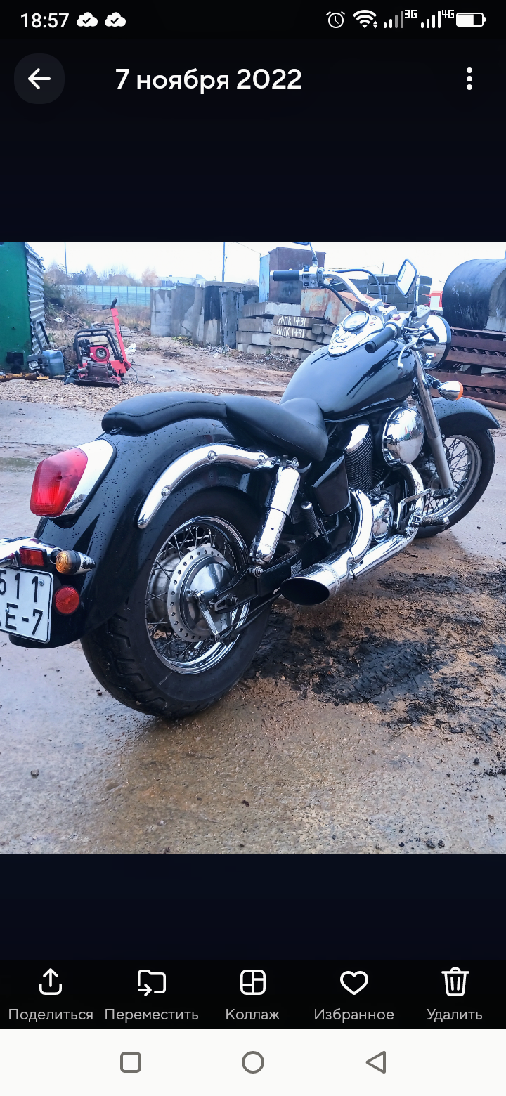

Kalvados Откуда: Moscow Машина: Toyota #846 Опубликовано: 23 декабря 2022 (изменено) 22.12.2022 в 11:42, Madman сказал: а где сбктс делал? мне тож надо . и эптс тоже надо получить. купил, но еще не дооформился СБКТС и ЭПТС сделал в ТРАНСДЕКРА итого 35.т.р 22.12.2022 в 13:02, Fire(rus) сказал: Сколько обощлось и какой мот? Купил шадовку американку 750, цена вышла 2300 баксов. 21.12.2022 в 16:12, shkultin сказал: Какой? Фотки в студию! В такую погоду в ГАИ гонял? Ездил в Беларусь и ГИБДД с прицепом. 21.12.2022 в 16:22, full time сказал: ЭПТС расшифровал, СБКТС? + естественно фото и подробности )) Фото не лезут, СБКТС Сертификат безопасности без него не дают ЭПТС. Изменено 23 декабря 2022 пользователем Kalvados Вверх Поделиться сообщением Ссылка на сообщение Поделиться на других сайтах
Kalvados Откуда: Moscow Машина: Toyota #847 Опубликовано: 23 декабря 2022 Как смог ужал Вверх Поделиться сообщением Ссылка на сообщение Поделиться на других сайтах

dvladimir Откуда: Samara Машина: Land Cruiser 100 #859 Опубликовано: 28 декабря 2022 22.12.2022 в 05:04, 0389dB сказал: Электронный Паспорт Технического Средства Свидетельство Безопасности Конструкции Транспортного Средства А я потихоньку превращаю SEROWа в детский мотоцикл, внедряю маленькие 17" колеса. Переднее собрано и установлено на свое месте, заднее пока в процессе. вот сейчас интересно детский. что бы по росту подходило? а нет переживаеий, что при таком снижении диаметра колеса - увеличится тяга? и он будет с газа поднимать переднее колесо на всех передачах, а если еще и пилот маловесящий.... Вверх Поделиться сообщением Ссылка на сообщение Поделиться на других сайтах
0389dB Откуда: Кемерово Машина: KZN130 лочные мосты, 2 лебедки, 35" обвес, PRADO 95, 33" #860 Опубликовано: 29 декабря 2022 6 часов назад, dvladimir сказал: детский. что бы по росту подходило? Да, что бы ногами до земли доставал. 6 часов назад, dvladimir сказал: а нет переживаеий, что при таком снижении диаметра колеса - увеличится тяга? и он будет с газа поднимать переднее колесо на всех передачах, а если еще и пилот маловесящий.... Ну перевернется пару раз, научится газовать аккуратнее. Вообще лишняя тяга меня мало беспокоит, я наоборот еще и звезды другие поставил, родная связка была 15х51 на 428 цепи, я поставил 13х49 на 520 цепи. Все это вместе с уменьшением диаметра колес, должно снизить максимальную скорость где то до 70км/ч. На данном этапе мне это важнее, так как опыта дубасить 120 км/м по полевой дороге, или тропинке в лесу у ребенка нет, а сделает он это обязательно, ели у него будет такая возможность. Так что пусть лучше передачи учится переключать быстро и четко, с таким передаточным соотношением ему это постоянно придется делать, а как научится так и звезды поменяю. Проблемы заменить звезды нет ни какой, 10 минут и все готово. Задних звезд у меня куча разных есть, на 37, 45, 51, 59 зубьев, с передними тоже проблем нет, в магазине в наличии есть любые от 12 до 16 зубьев, и стоят меньше рубля, можно собрать любую комбинацию. Вверх Поделиться сообщением Ссылка на сообщение Поделиться на других сайтах
