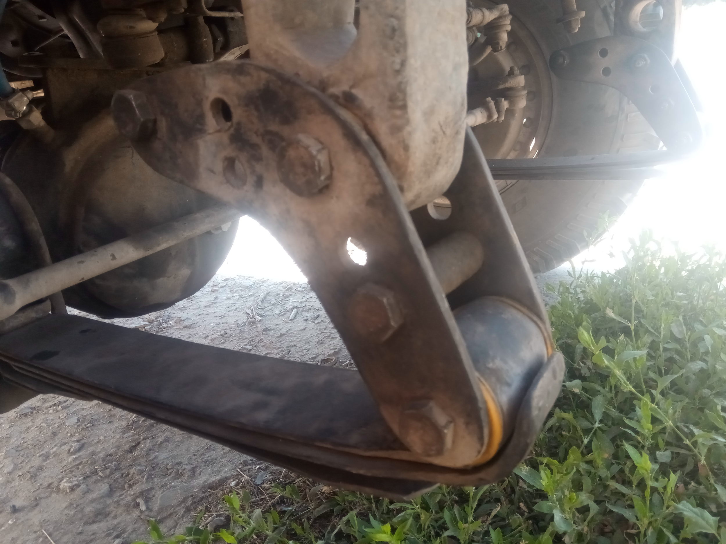

    Сама суть вопроса и ответа (про длину серьги) кроется в том, какая рессора по длине, где стоит.
     Если сравнивать две рессоры разные по длине.
    То у более длинной ход на "удлинение" при нагрузке - больше, длиннее.
     Вот и легко понять и запомнить.
     У короткой рессоры - серьга короче. У длинной - длинее?
     Т. Е. спереди серьга короче, чем сзади.
    У меня спереди 85мм.
    Сзади 88мм.
    Оба размера уже немного не родные!
     Ещё на "болтанку" может сильно влиять конструктив серьги.
    Т. Е. обе шпильки приваренны к одной из серег (запрессованы)  или нет... Или вставлены болты и всё...

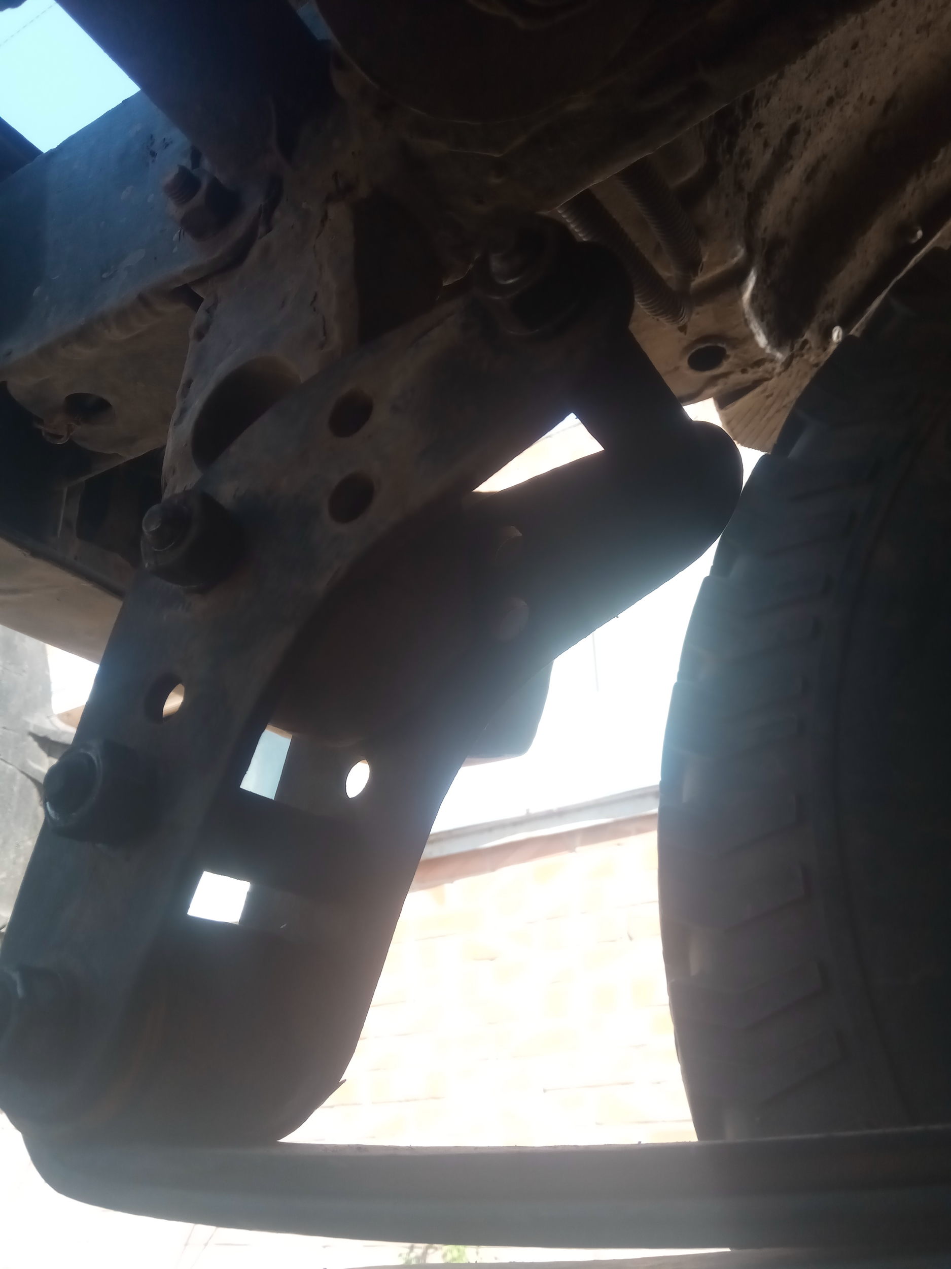

    Этот момент больше всего и влияет. Тоже столкнулся со сборными самодельными серьгами в свое время на задних рессорах. Машину при повороте как будто за зад кто-то чуть в сторону оттягивал каждый раз. Замена сайлентблоков не спасла. Поменял две задние серьги на новые родные (пальцы в щеке запрессованы) и как бабка отшептала. А так даже монтировкой можно было раскачать весь собранный конструктив в горизонтальной плоскости.

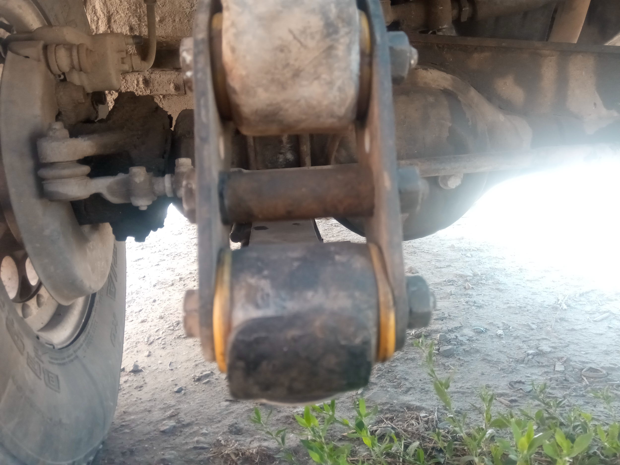

    • Откуда: г. Москва
    • Машина: TLC61 12HT
    11 часов назад, demine сказал:
    Спасибо за совет. Попробую болты где головка, приварить к серьгам , будет жёсткая конструкция. Надеюсь. Или перемычку прихреначить посредине, между пластинами серег, чтобы болты менять можно было.  Посмотрю как будет....
    Я поставил перемычку.
    Втулка с привареными шайбами на концах. (шайбы нужны для увеличения площади оаоры втулки). Общая длина с шайбами = 82мм. И внутри стяжной болт М10. И болтанка на самодельных серьгах исчезла! И серьги остались разъёмные. Что очень радует в момент демонтажа этого узла.

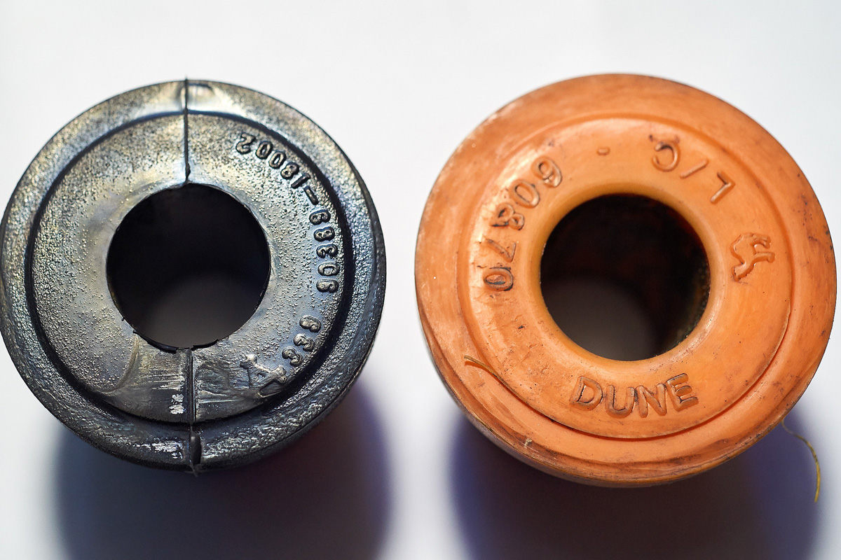

    Лучшие втулки, на мой взгляд, родные. Из полиуретана - японские Dune, оранжевые. По жёсткости примерно как оригинальные.
    Пробовал жёлтенькие полиуретановые втулки, они как то выворачиваются и трескаются, что-ли. Ещё японские какие-то, не помню производителя, тоже быстро померли :sorry:
    З.Ы. как то в магазине предложили втулки не родные, длиннее чем наши. Отпилил лишнее, ну и довольно долго продержались в задних серьгах.
    Втулка от Dune - б/у. Только при фотографировании заметил что у них чуть шире широкая часть ;)
