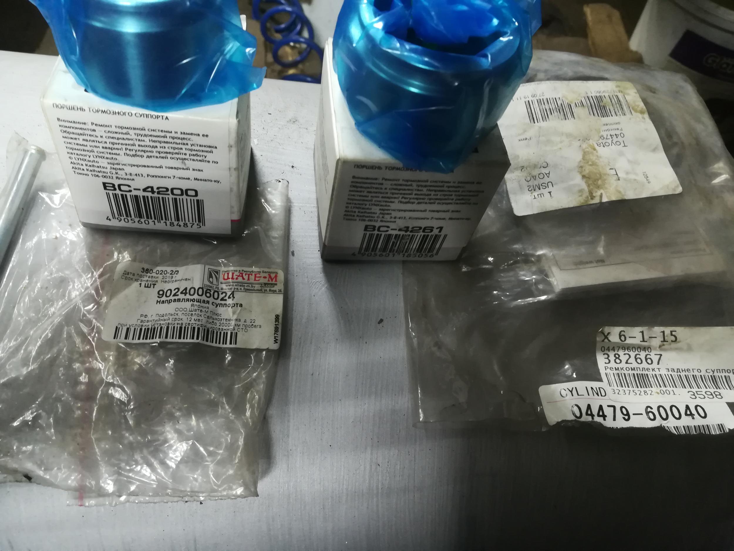

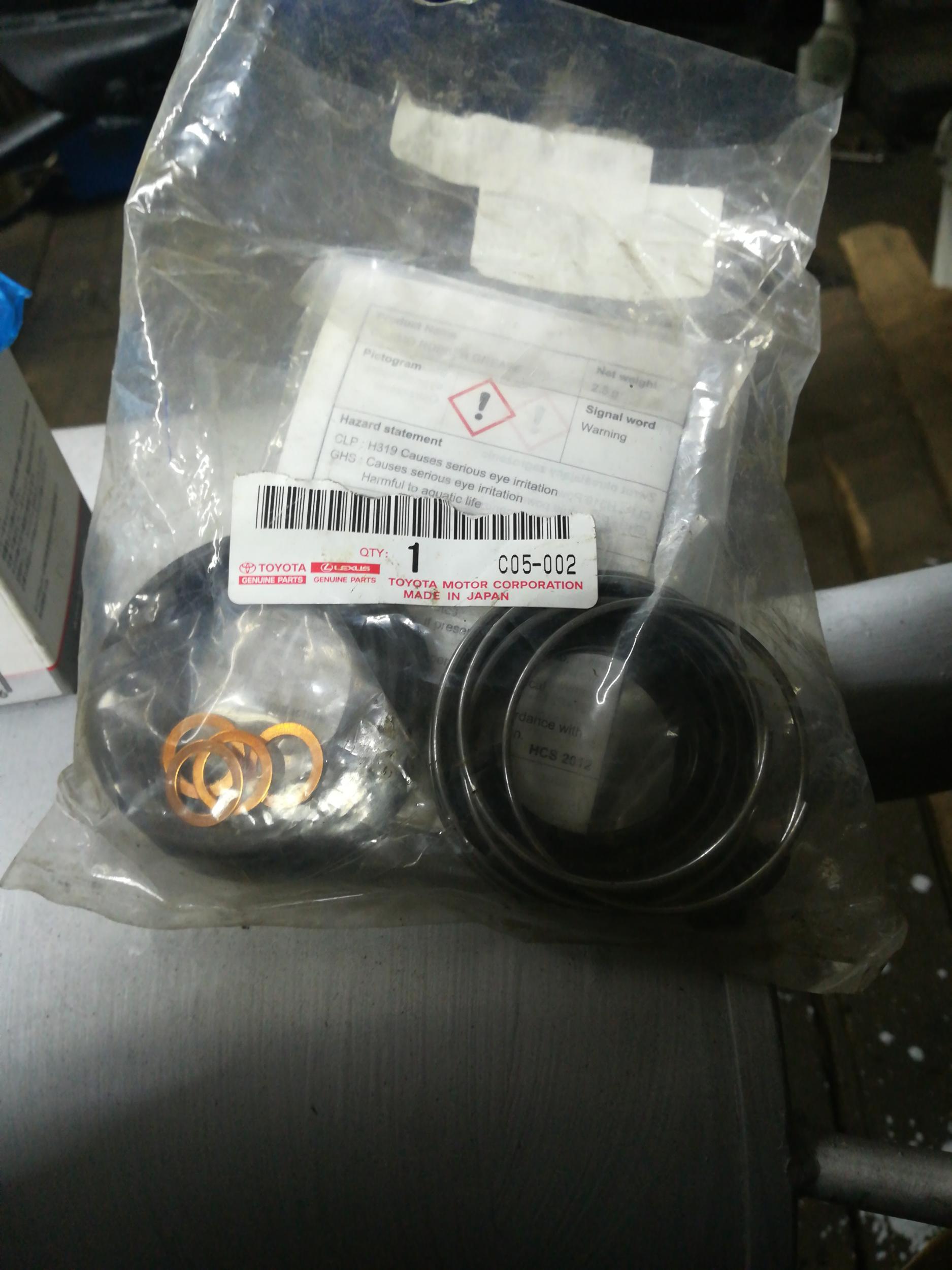

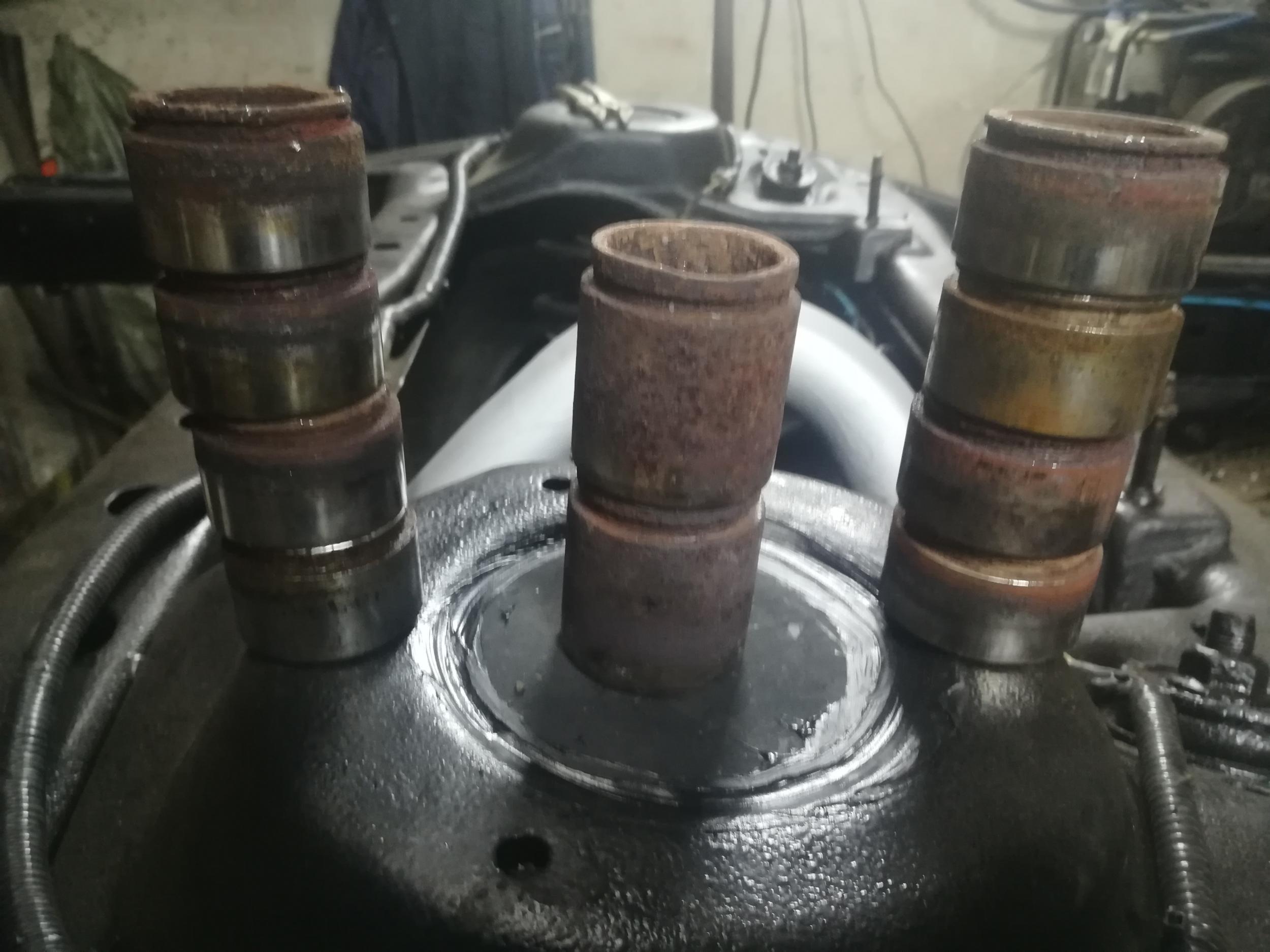

Рамкомплект переднего суппорта.
Четыре поршня ВС-4200
и четыре ВС-4261
Резинки на два суппорта в комплекте.

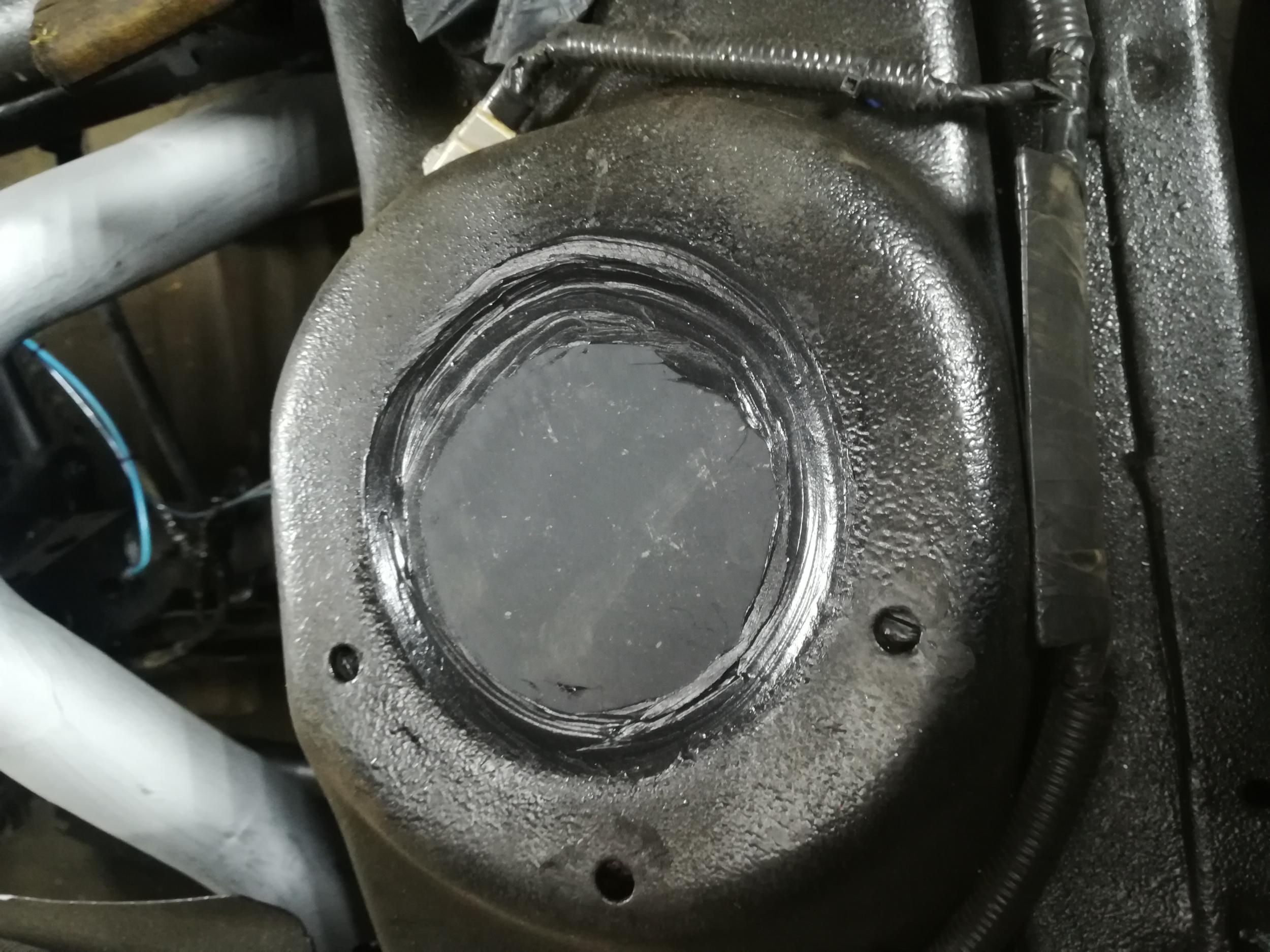

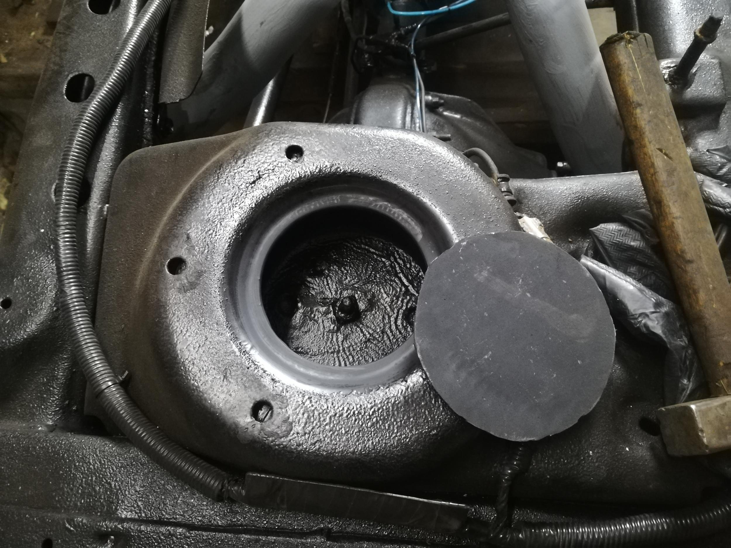

  • Откуда: Минск
  • Машина: ТЛК 100 1HD FTE
Перспектива постоянного присутствия грязи и песка в стаканах пружин меня не очень радует. По этому поставил на кузовной герметик резиновые заглушки.

4 часа назад, Pashka--- сказал:
Да,хорошо когда кузов снят. А я все вычистил и заполнил стаканы литолом по торцы.

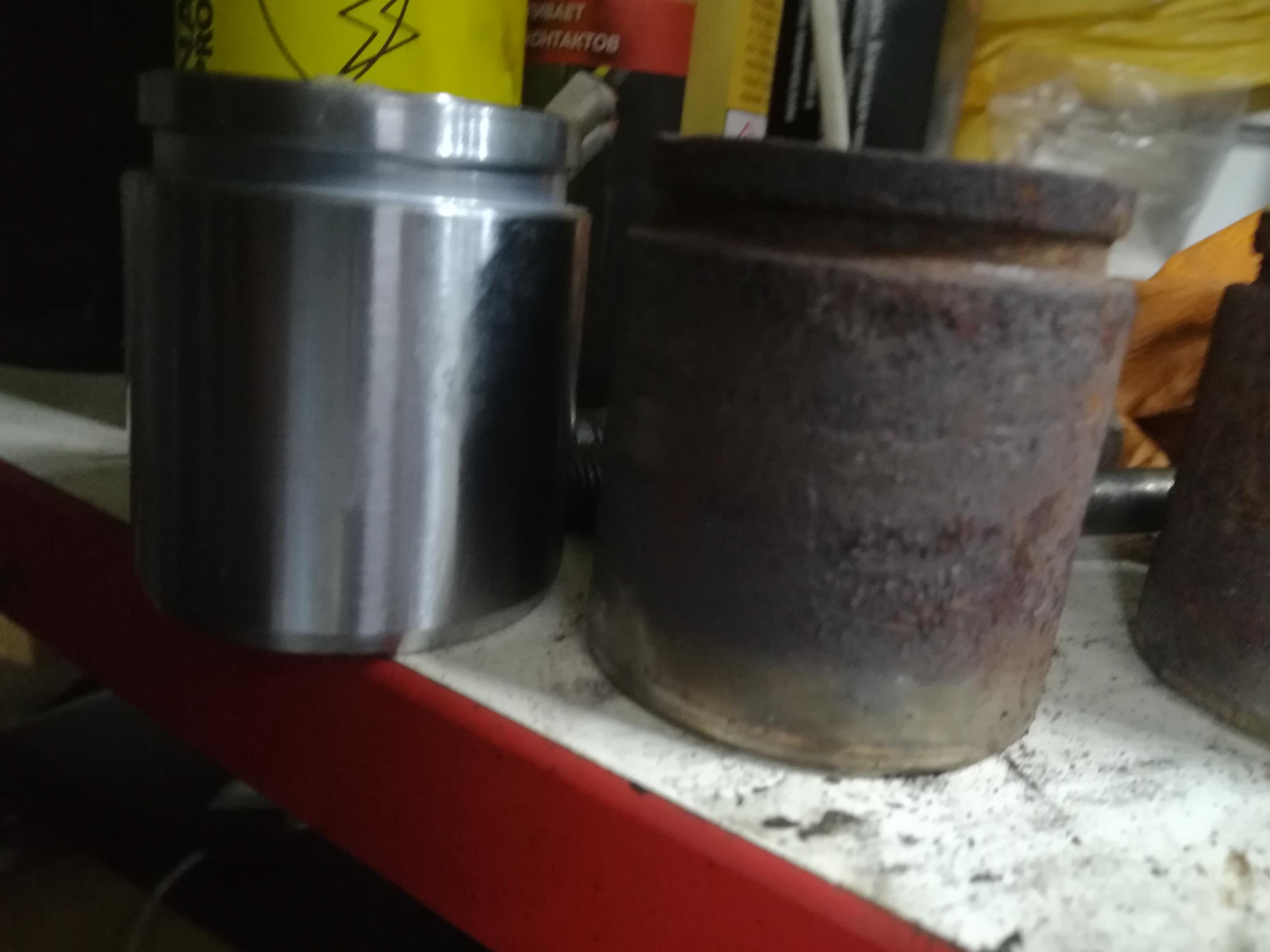

Это что, такие поршни стояли... , давно уже купены рем.комплекты всех, планирую переборку  .. Поршни тож надо заготавливать что-ль?..,
  • Откуда: петрозаводск
  • Машина: ЛК 100 vx hd-fte-сток, Patrol 160 для души.Африка продана.
По опыту-не стоят долго никакие поршни кроме оригинала или нержы.
  • Откуда: Челябинск
  • Машина: TLC100VX/1HD-FTE, был 105/1HZ
Да не , я просто офигел что зти поршни стояли  и к тому-ж тормозили....
  • Откуда: Минск
1 час назад, UraZ сказал:
Как это не прискорбно, но скорее всего да. Если давно не смотрели. Как показывает практика, раз в два
года (просто эти машины обслуживаю часто) приходится менять один-два поршня. Производитель не важен. Хоть оригинальные, хоть китайцы. Наши соли делают своё дело. Если у вас солью не сыпят дороги зимой, то возможно всё не так уж страшно. Просто разберите, почистите и ставьте обратно. Но если есть хоть один сквозной жучёк, то меняйте!!!
Через год от поршня мало что останется. Могу скинуть завтра фото всех десяти поршней. Ещё год назад как минимум шесть были почти в идеале. Сейчас себе поставил всё новое и изменил способ и материалы обработки. Буду смотреть.
1 час назад, Palasatikk сказал:
Согласен, нержавейка или керамика рулит! Но если место между манжетой и пыльником поршня не законсервировать, то ржа запрёт и задавит любой поршень!
Ведь по этому они и ржавеют. Ржа сдирает хром и процесс пошёл....
Они и будут тормозить! Коррозия над манжетой поршня. Тоесть поршень внутри ещё нормальный, и выдавливается гидравликой как положено. Соответственно и тормозит нормально. А вот если его задавить обратно, то он повоедит манжету и будет течь. Ну и тормоза соответственно будут не тормоза....
Как-то так...

Жесть....я такие поршни выбивал из суппорта приваривая к ним длинный болт  м12...
  • Откуда: Минск
26 минут назад, zavhoz797 сказал:
Всё делается на много проще. Нагревается газовой горелкой поршень (если приварить болт это поможет), а внутрь поршня после прогрева, льётся вода для охлаждения. После чего поршень с небольшим усилием и прокручиванием вынимается зажимными плоскогубцами.
