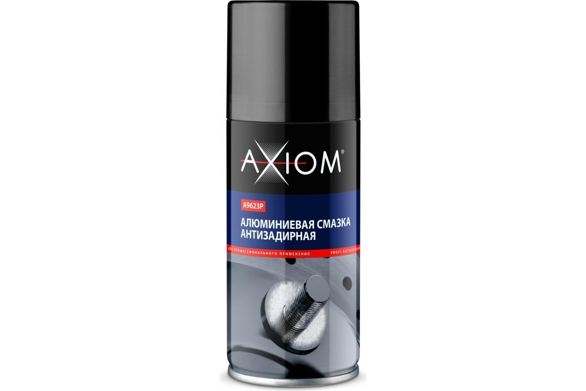

ontheroadagain 308 Откуда: Липецк Машина: HDJ78L & LXH22L #19 Опубликовано: 23 января 2024 26.10.2019 в 18:09, shkultin сказал: чем смазать диски/барабаны https://www.vseinstrumenti.ru/category/alyuminievye-smazki-173516/ я такую использую для привалочной плоскости дисков 1 Вверх Поделиться сообщением Ссылка на сообщение Поделиться на других сайтах
