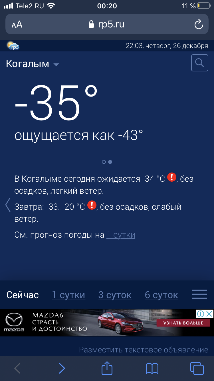

    • Откуда: ХМАО, Когалым
    • Машина: TLC 200 4.5 TD
    Хмм...у меня наоборот при низкой температуре движок лучше работает, гул присутствует у всех даже летом около минуты, просто зимой вискомуфта замерзшая и долго крутит карлсон. Уж поверте сейчас у нас -38.
