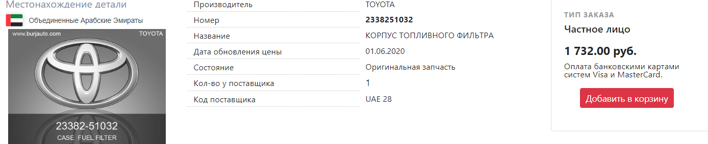

На EMEX ценник бомба
Дешевле есть
Изменено пользователем МАО

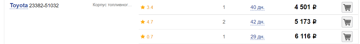

  • Машина: Land Cruiser 200 d4d
Тоже думаю поменять корпус. У нас цена нормальная, но сроки длинные тоже.

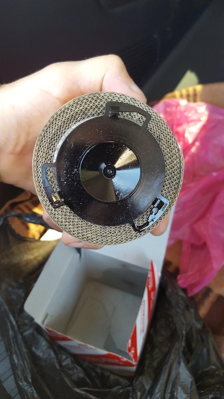

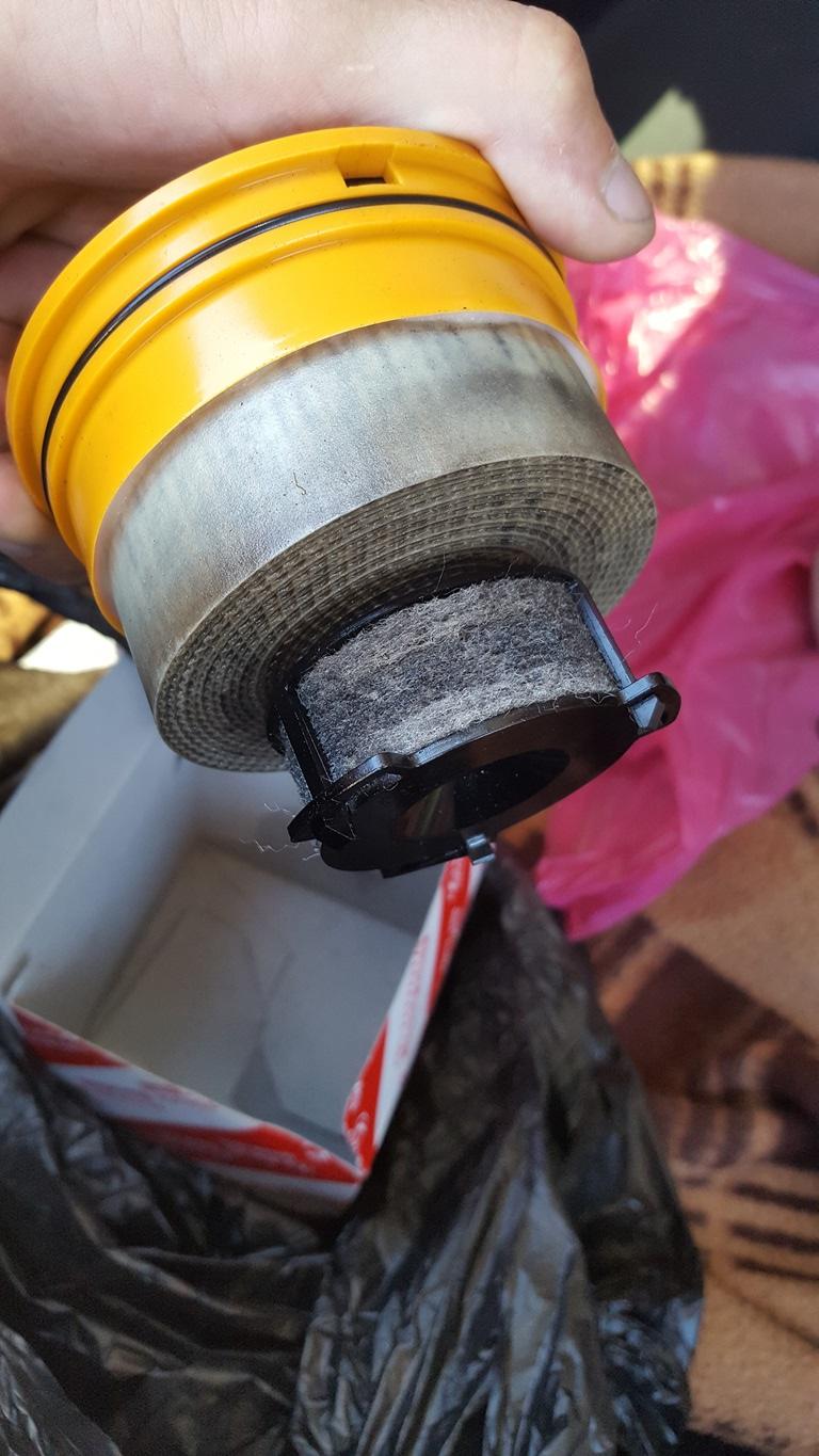

Пробег на этом фильтре с декабря - 10 000 км, не обращайте внимание на пыль на корпусе, это уже нахватал вне автомобиля спустя сутки.
Визуально при снятии фильтр внешне был чист, за исключением измененного цвета фильтрующих элементов, в принципе можно было смело катать до 15 000. Заправляюсь всегда на одной АЗС.
Работа фильтра грубой очистки видна из-за более темного цвета по отношению к фильтрующему элементу тонкой очистки.
Стакан на дне практически был чист.
Изменено пользователем Евгений 057
  • Откуда: Брянск
  • Машина: ТЛК-200 2011 4.5ТД
2 часа назад, Евгений 057 сказал:
По факту, в данном фильтре просто увеличен его ресурс за счёт добавления фильтра грубой очистки, а фильтровать он будет так же, если только бумага не мелкопористее. Поэтому нет никакого смысла бросаться его устанавливать.
