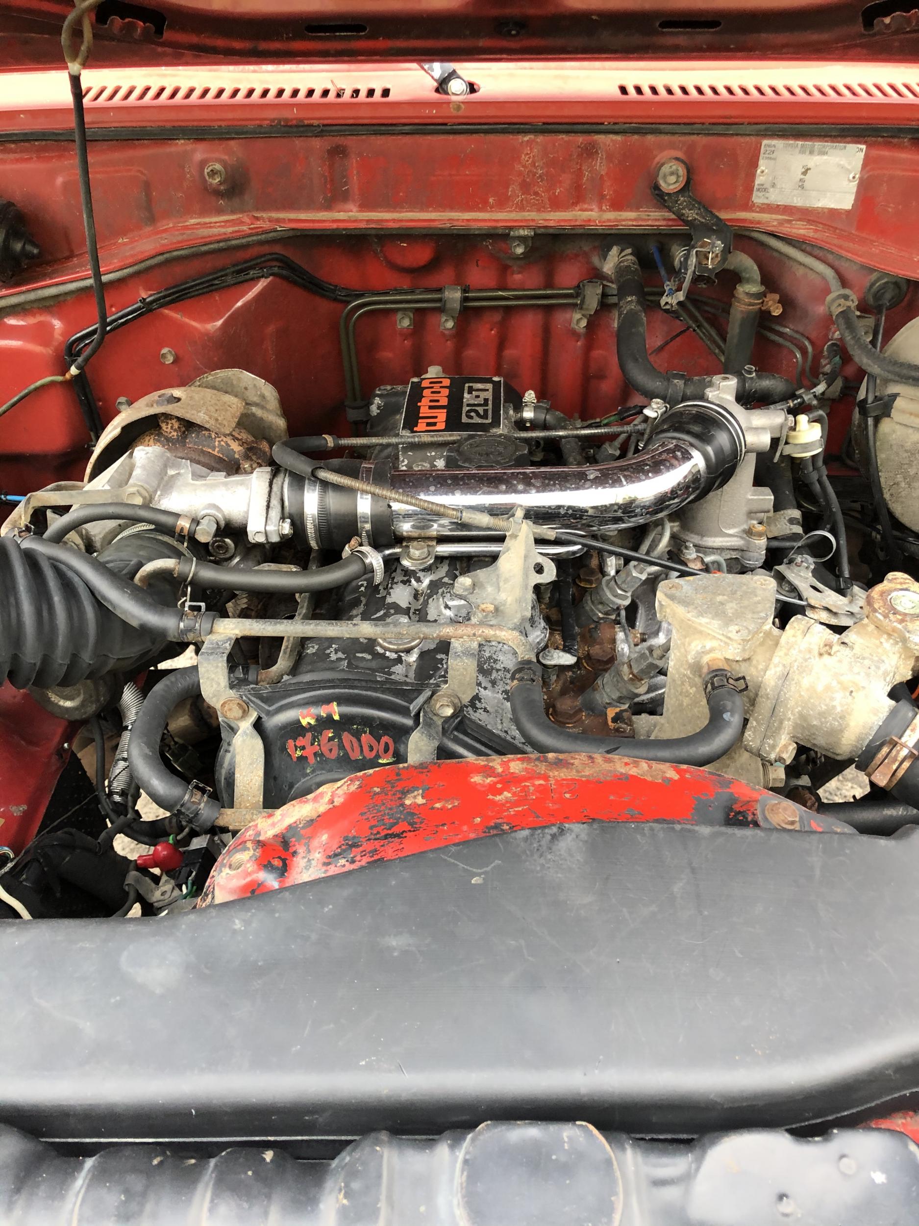

    Добрый вечер! Ребята подскажите, возможно кто то сталкивался или есть информация замены 2LT СВАПом на 1KZ 3.0td.
    Есть пару вопросов:
    1) имеет ли смысл делать это?
    2) плюсы, минусы?
    3) что для этого надо, возможно кто то уже делал подобное, если да дайте ссылку.
    4) в динамике прибавит или нет?
    5) не заморачиваться сделать 2LT и ездить дальше, начал дымить на холостом едким белым дымом, по запаху горелого масла, может его как то можно улучшить, чтоб быстрее поехал?(турбина, форсунки или ещё что то)
    буду благодарен за любой ответ, спасибо!

    1) Если требуется замена родного мотора, то смысл конечно есть, вопрос в бюджете, хроший KZ стоит денег.
    2) Одни плюсы, так как у тебя судя по фото именно 2L-T c механической топливной, и не надо колхозить электрику с мозгами.
    3) Найти мотор 1KZ-T с механическим ТНВД - это большая редкость. Вполне вероятно, что придётся купить 1KZ-TE и заменить насос на механический самостоятельно. Насос для 1KZ-T можно собрать из твоего - Андрей Дизельмастер сделает всё. А электронный насос продашь.

    На фото 2LT первой генерации, он хоть и имеет такой же  индекс как и мотор второй генерации существенно отличается по внутреннему устройству. Контрактных запчастей на него уже не сыскать, а новые, как известно, не дешевы. Так есть ли смысл в него вкладываться? Единственное, если задача сохранить машину в оригинале, первые 70 попадают в категорию young timer
