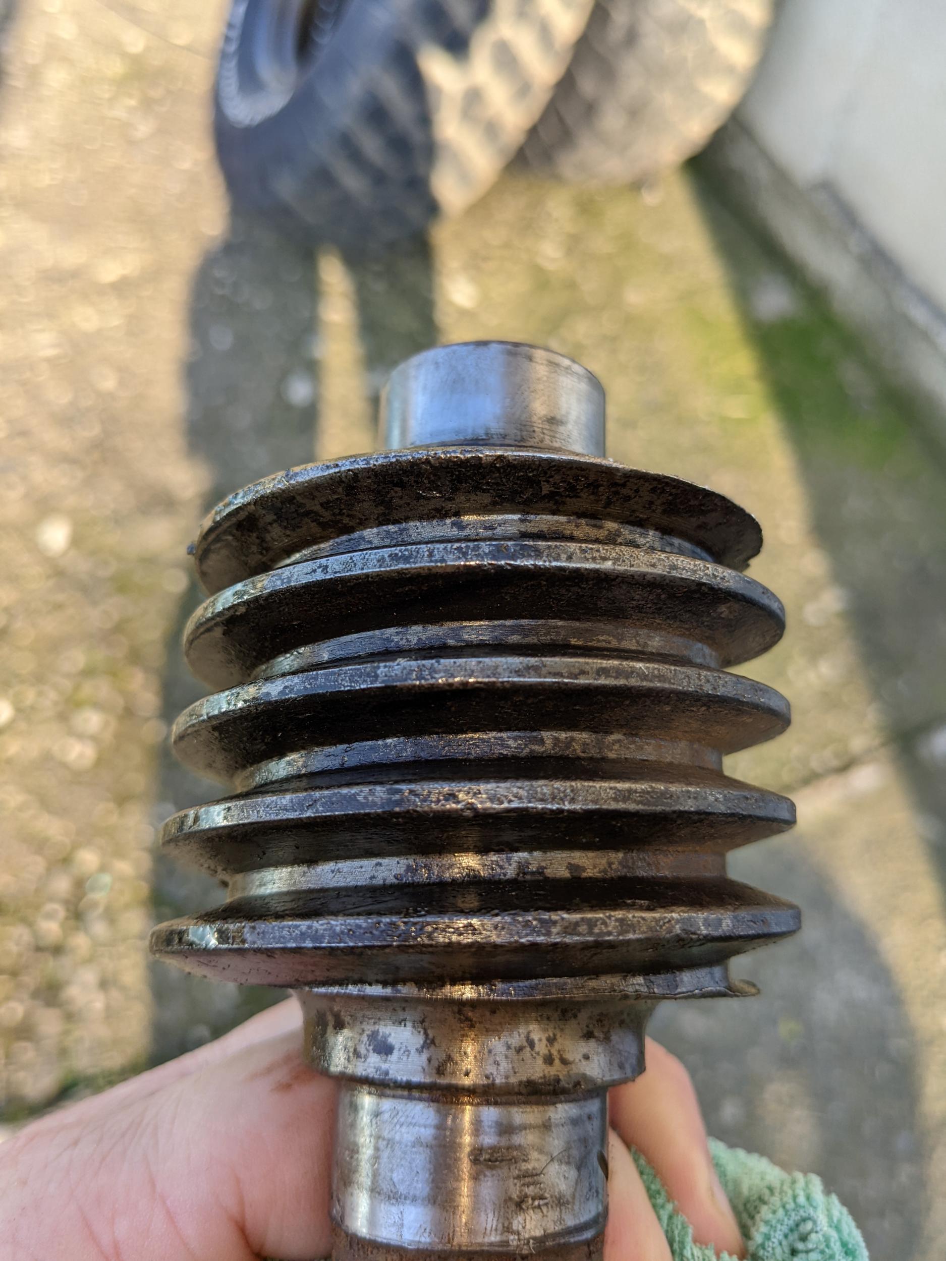

    Как долго будет работать червяк в таком состояние?
    • Откуда: Новосиб
    Будет работать вечно. Пока не сточит бронзовую шестерню :)

    В Этом и дело, бронзовая шестерня не долго протянет :)

    10 часов назад, Mah0nya сказал:
    Да, состояние конечно не самое лучшее. Если отполировать, чтобы не было явных выступов от каверн, то вред для шестерни будет сведен к минимуму. Сами стенки червяка не такие и страшные. Ну и хорошее масло. Если машина не для спорта  и постоянного ежедневного использования лебедки, то шестерню он будет очень долго стачивать....
    Но в спорт вообще другие лебедки нужны. А для гражданской эксплуатации это не самое критичное.
