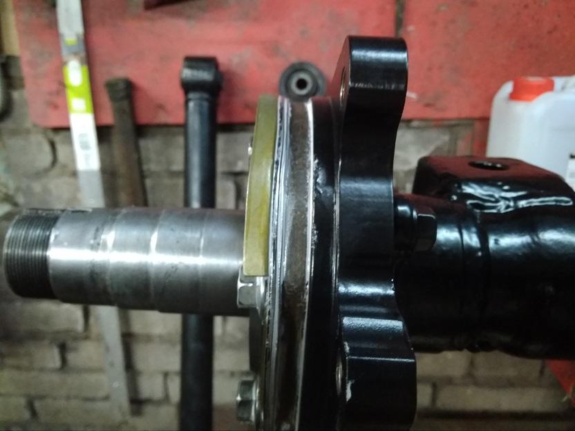

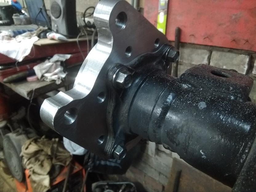

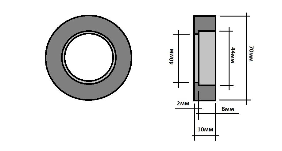

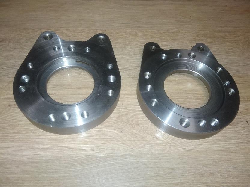

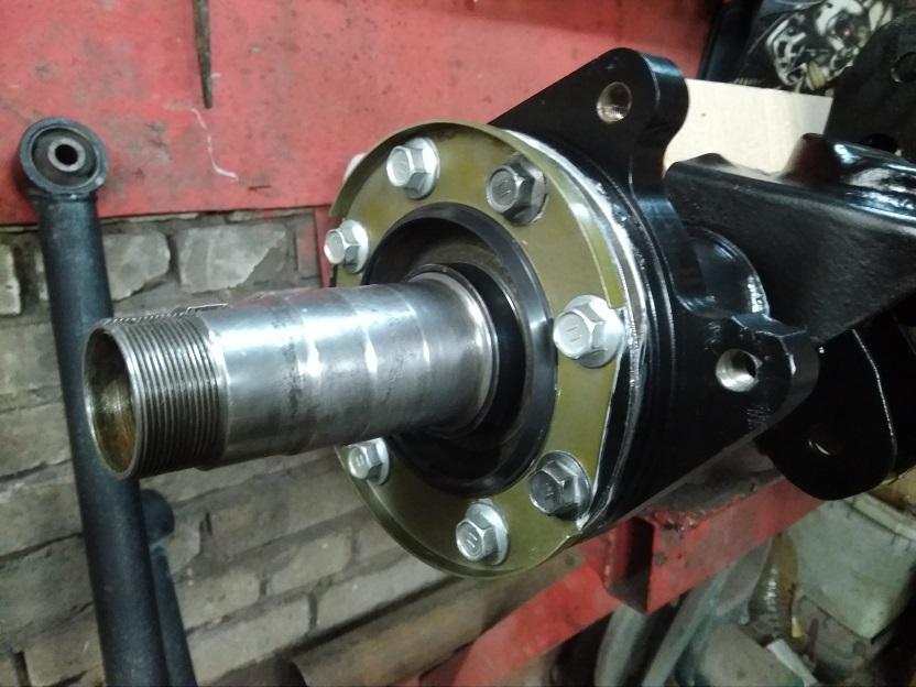

    Косяк я узрел. Самое главное! Толщина проставки 25мм. Сори забыл указать на эскизе. Сталь минимум 20. В моем случае 40х(какую нашел.
    И извиняюсь что не чертежник. Увы, со школы всё забыл.
    Изменено пользователем Макесус

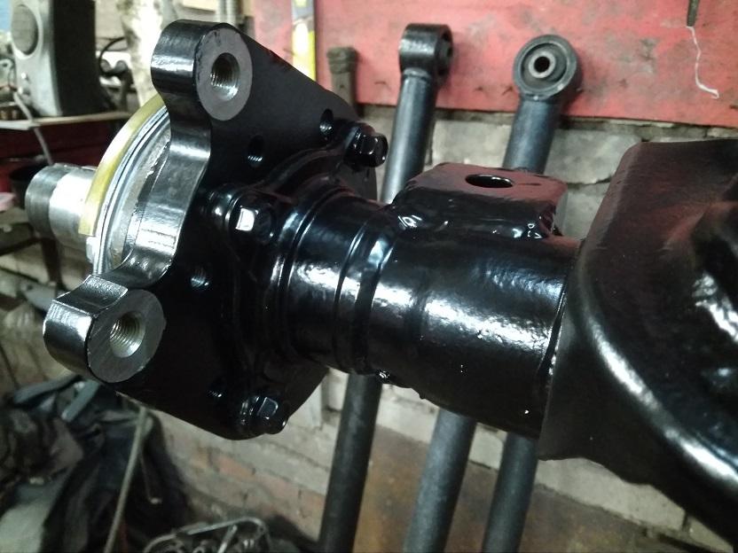

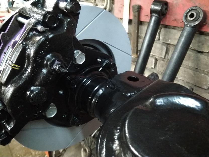

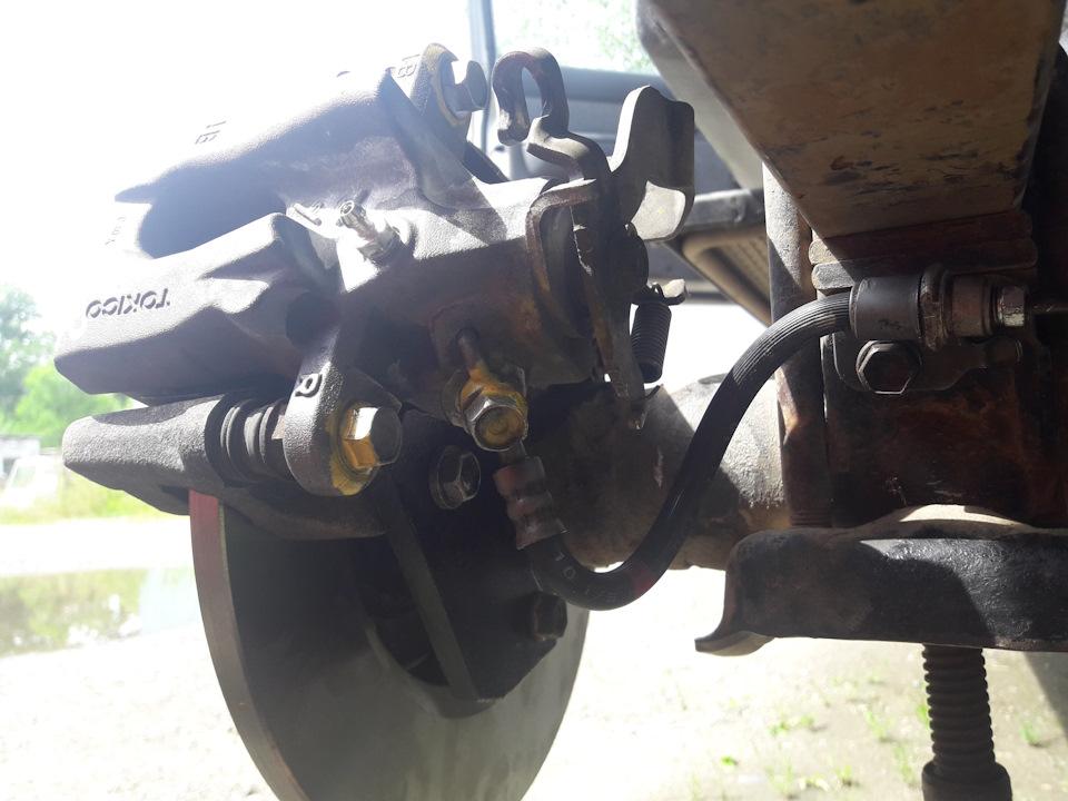

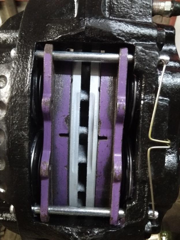

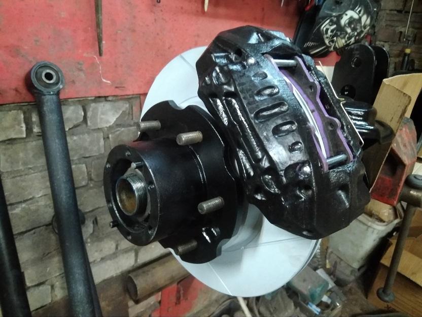

    Тормозные суппорта излишне мощные. Плюс на фото №15 неясен успех прокачки нижнего поршенька. Но это уже нюансы...

    Задние суппорта с ручником пришлись бы в самый раз.

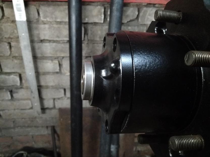

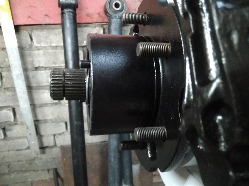

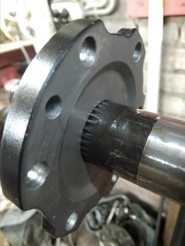

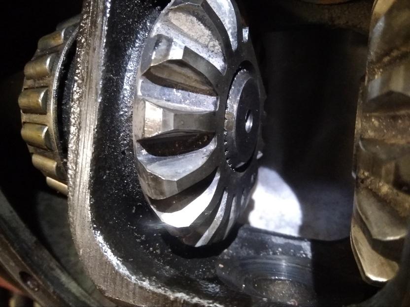

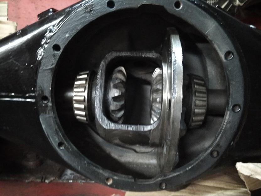

    8 часов назад, Макесус сказал:
    Если полуось зафиксирована тем самым болтиком м6, то она встает заподлицо с шестернёй полуоси дифа. В противном случае она может сдвинуться внутрь на пару-тройку сантиметров.
    Там палец сателлитов не даст полуоси сдвинуться внутрь.
    2 часа назад, stass_03 сказал:
    Нет проблемы с этим

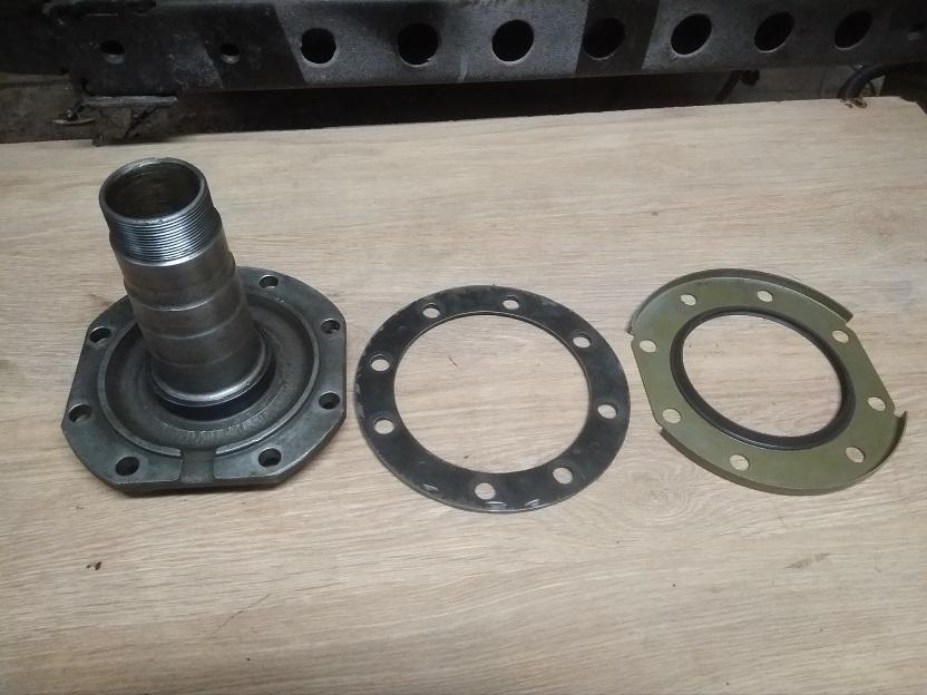

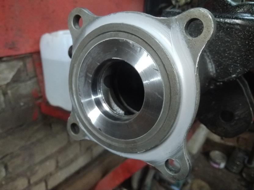

    @Макесус скажи, а почему не убрал сальник полуоси и не сделал смазку подшипников ступиц маслом?
    Ещё можно было укоротить флянец и на полуоси сделать проточку под стопорное кольцо.
    Изменено пользователем Антуан

    4 часа назад, stass_03 сказал:
    Мощности много не бывает))). Сделано для унификации с передней подвеской, для упрощения эксплуатации.  Обсасывалось миллион раз уже. Равно как и то что теперь зад будет тормозить раньше)))).
    Про 15 фото: успех прокачки стопроцентный))). Вообще не понял реплики.
    2 часа назад, Less_nik сказал:
    хорошо....
    А нахрена мне ручник?))). Я с 2006 года им не разу не пользовался, на автомате. Мыла бы ручка, вопросов бы не было. И даже в случае с ручкой, всё равно бы поставил ручник  на кардан, а не на суппорт.
    1 час назад, AZIAT сказал:
    Нет проблемы с этим
    Так то - да. Про палец я забыл. Но сантиметр в любом случае полуоси имеет для гуляния. Это не гуд.

    1 час назад, Антуан сказал:
    Если производители авто так не сделали, значит есть причина. Это раз. Я не припомню авто, у которого бы ступичные подшипники плавали в трансмиссии. Возможно есть, просто я их не знаю. Это ведь не с проста, верно?
    Вода в масле, помимо редуктора, убьет еще и ступицы.
    Для того что бы масло обновлялось в ступицах, через малые щелки между цапфой и осью, надо ехеть под наклоном долго. А если у меня 2000км перегона?
    Да слышал/читал : "у меня так сделано . сто лет  полет нормальный!".  Я так не ездил, потому могу только гадать, но предположений много не хороших. Потому пошел по пути автопроизводителя. Логика подсказывает так.
    Фланец можно и укоротить, и даже приварить к полуоси (да, есть такие случаи). Но только если укоротить фланец, то мы теряем рабочую площадь шлицов, а значит уменьшаем ресурс и надежность узла. Оно нам надо, в данном случае?

    50т это получилось у меня. У кого то получится дешевле. Было бы больше времени, я бы и ступицы нашел дешевле.
    Опять таки, часть денег ушла на дисковые тормоза. Например проставка без ушей под суппорты, вышла бы проще. Суппорта я купил за 4т, диски за 3800 и того почти 8000. И так далее так далее.
    Тут же надо всё в совокупности считать, и разгрузку моста и дисковые тормоза. И вообще переборку моста. Подшипники, сальники то вряд ли можно отнести к тюненгу)))). А это свой пятак стоило, а то может и больше.

    5 часов назад, Макесус сказал:
    Не попадает вода не в ступицы не в мост .Да кстати фуры америкосовские подшипники на масле .
    Ну и я езжу который год .Подшипники как новые воды внутри нет. А бывает и по часу в речке стоишь .
    Если сразу так настраиваться (что вода обязательно попадёт и тп и тд), то вообще зачем весь этот секс с мостом)

    33 минуты назад, Dimas465 сказал:
    Ну так и в чем тогда разница? В чем отличия религий с сальником или без? Я же не сказал, что вода попадает из-за сальника. Я имел ввиду, что если будет дырка, то вода пойдет везде. Я тоже с 2000 года катаюсь по лесам, и не помню, что бы в ступицы или редуктора воды налил. Всегда все с герметиком и сальники проверял. Если болт класть на авто, до конечно, и вода и всякая грязь. Поставить сцальник в данном случае делов на пять минут и тыщу рублей. И так же накатывал сотни тысяч.
    В чем фишка трансмиссионки, при том что содержать авто в норме нужно при любом раскладе?
    4 минуты назад, stass_03 сказал:
    Странно, я ставил на 70-ку (временно) два правых суппорта, так вот тот, с неправильной стороны, вообще замаялся прокачивать... Но надо будет запомнить, вдруг дело в поваре , а не в кошках))
    Ключевое слово "два правых суппорта".
    Ну блин, когда прокачной штуцер снизу, то хрен ты чего прокачаешь. При чем тут мой то случай?)))

    Кстати, я могу ошибаться, но пришла вот идея в голову:
    Трансмиссионка, она же у нас в редукторах болтается... Там не такие нагрузки, к в ступице. Там подшипники знай себе крутятся и вертятся в масле купаясь, а в ступице все такие и нагрузка на одну сторону постоянно, при том больше чем в редукторе. Вес авто, да еще при прыжках, и биениях в колее. Ну не просто же так производители заморочились сальники ставить. Сделали бы один обьем и дело с концом. Нет! Аж три разных обьема, под три разных смазки. Они же дурачки.
    Могу оказаться не прав, так что пинать без пристрастия.
