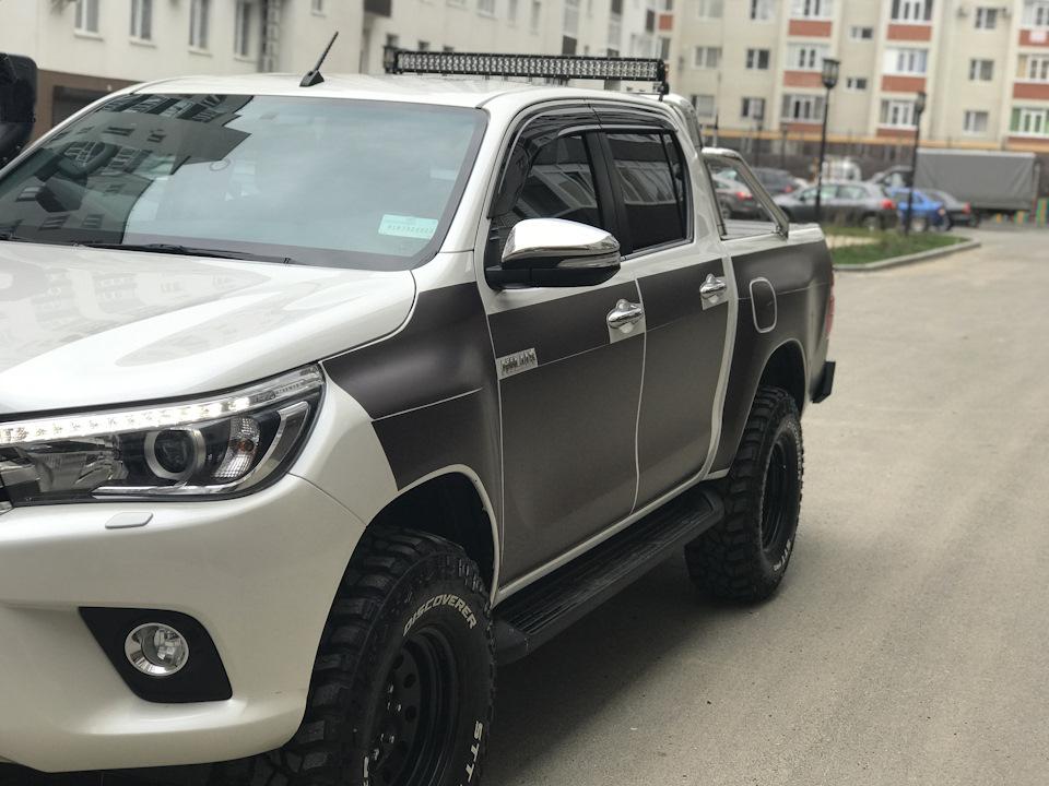

    На драйве, там где про хайлаксы , есть опыт человека который сделал выкройки на двери крылья и вырезал магнитный винил. И ездил в лес и по трассе. У него есть записи в БЖ с поытом. Халик белого цвета из Ставрополя. В топе хайлаксов он на втором месте. Я думаю он подробнее и расскажет если посправшивать. Я забил на царапины. потому подробно не интересовался. Для себя решил что перед продажей отполирую, если это будет возможно у тому времени.
    https://www.drive2.ru/l/498307741752754182/

    Пообщался я в личке. Их применение тоже не особо радостное. нужно мыть в идеал. Грязь и вода снесет на бездоре. А если пролюбить под магнитом какой там песочек или грязь, получим по приезду протертость серьезную. в общем с его слов идеально пленка недорогая бронированная. Цена вопроса 5-7 тысяч и два три часа работы с другом и феном

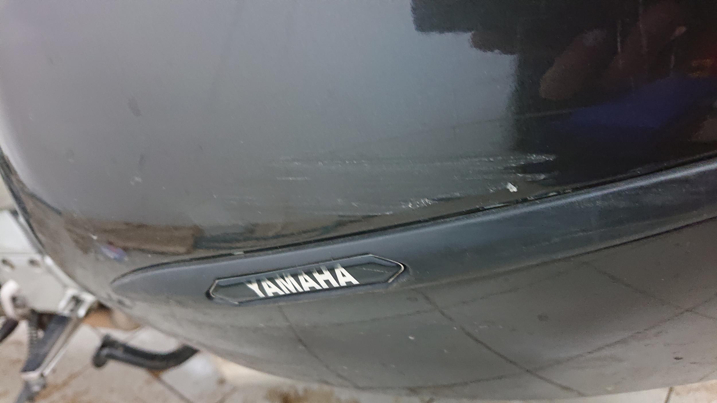

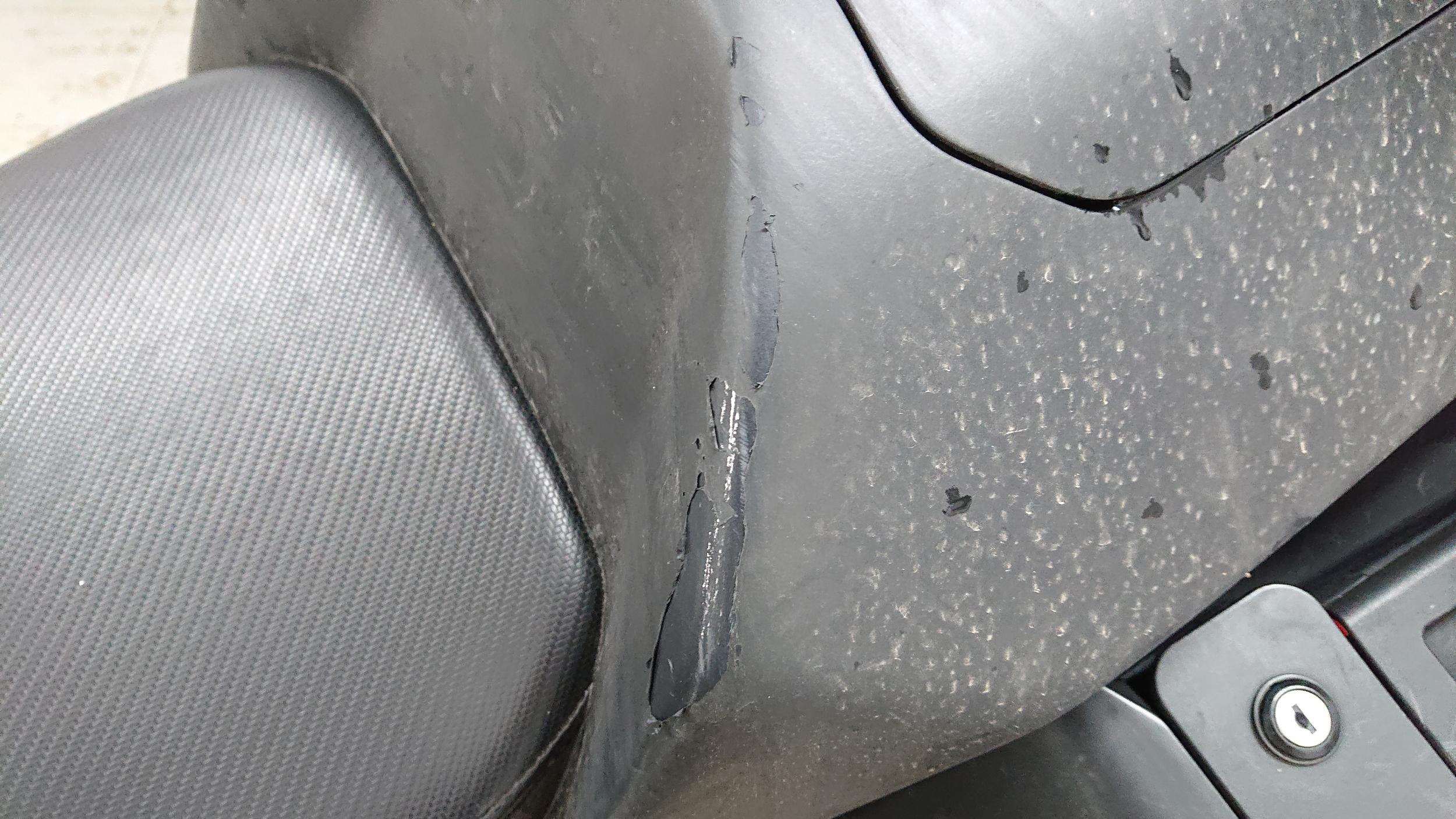

    На одном фото бронеплёнка на кофре (1 мм не рассчитал до чьего-то бампера)), на другом кофр вместо задней сидушки покрасил жидкой резиной, иногда ботом задеваю, в общем фигня всё это...

    Это не бронепленка.
