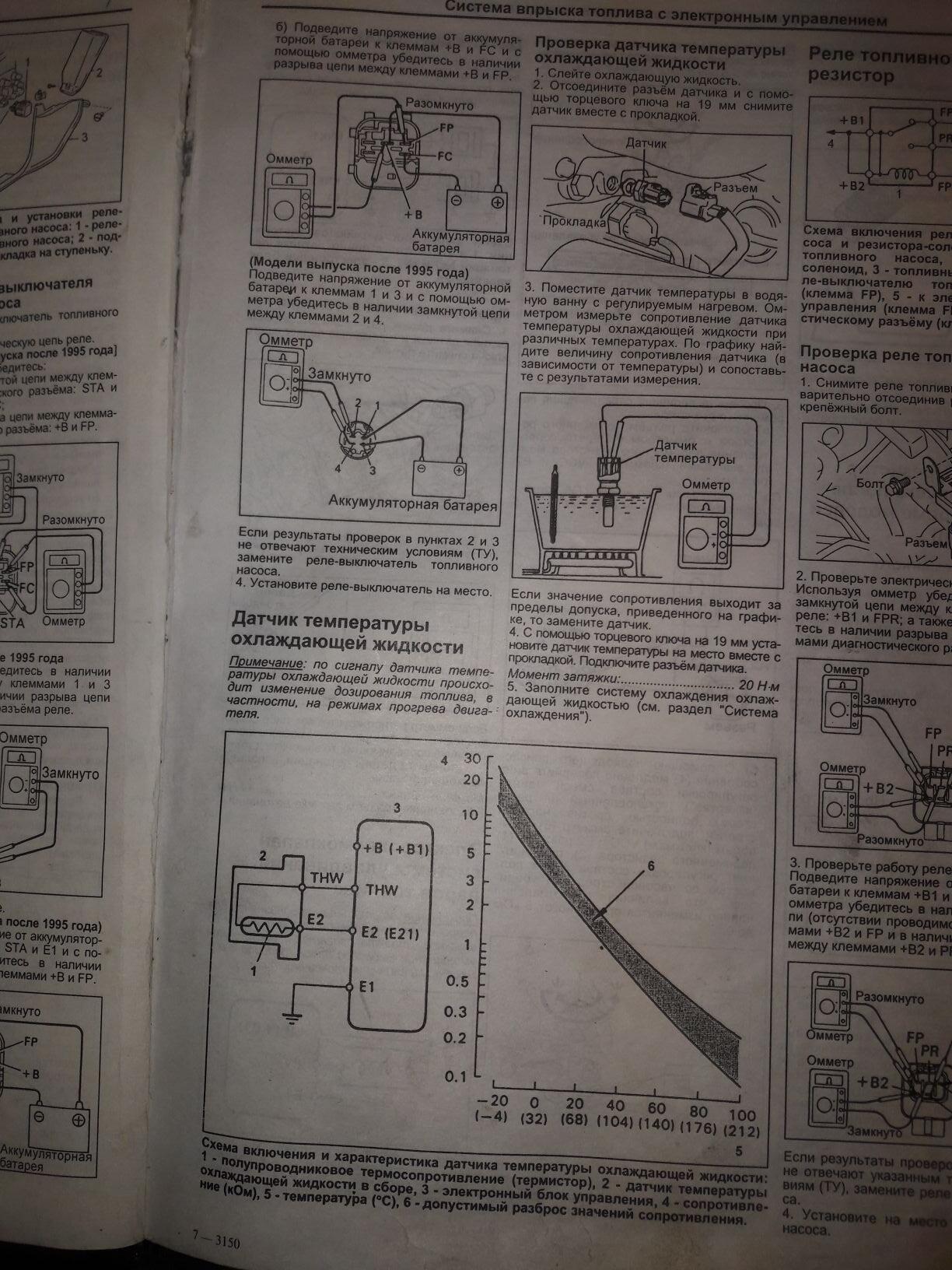

Интересный вариант,а какой датчик?на блоке с боку со стороны водителя (левый руль)там их 4 штуки,два с одним проводом и два с двумя проводами.какой проверить и как???
На блоке цилиндров стоят только два датчика , детонации . Температурные стоят в голове чуть выше ( двух контактный для эбу , для щитка приборов одноконтактный , есть еще термо-клапана ) .
8 часов назад, Виталий Костанай сказал:
Датчиков температуры 2 штуки. Один дает показания на ЭБУ, второй на приборную панель.
Еще там стоят датчики детонации, но про них подробно по памяти не скажу.
