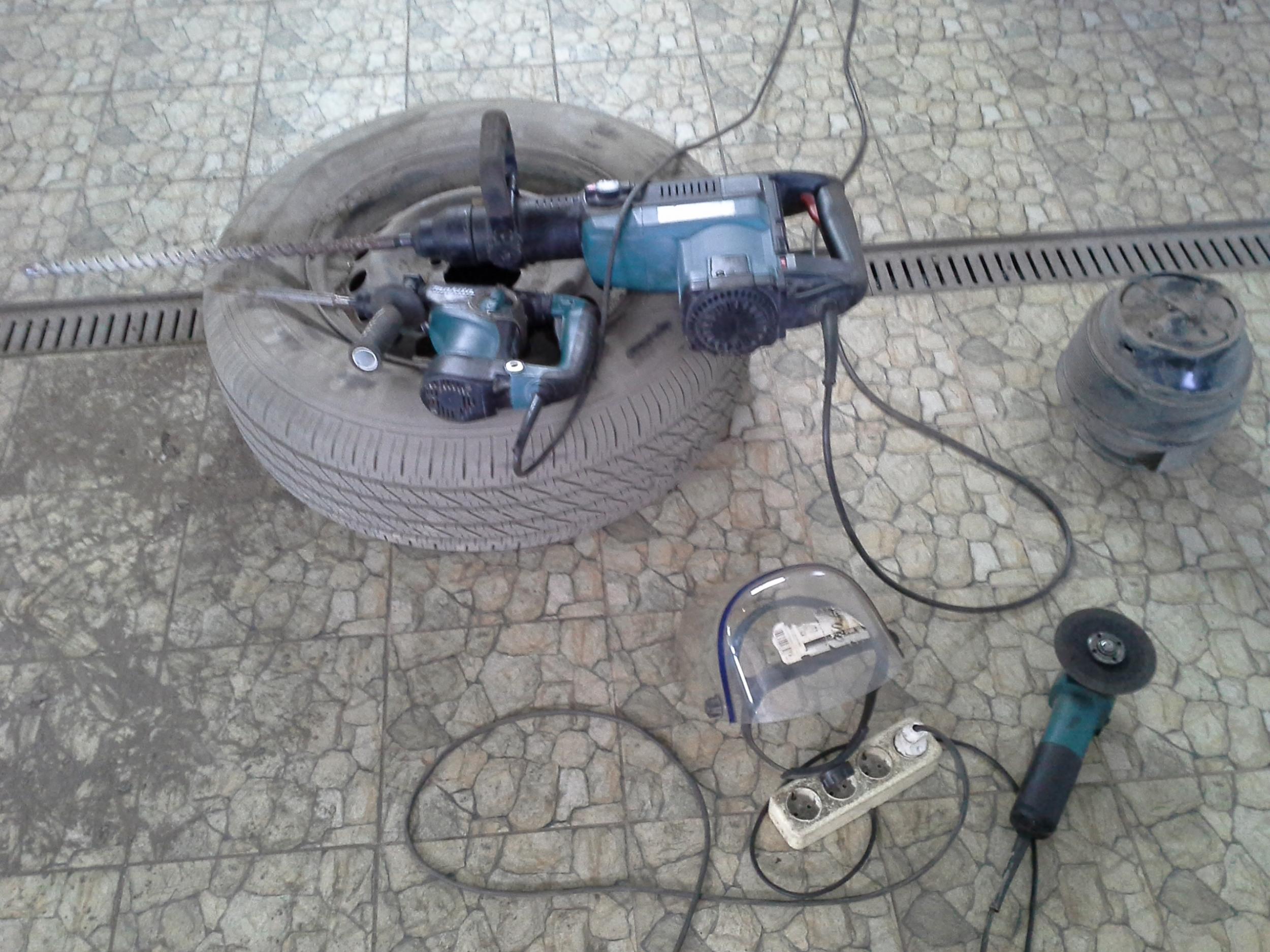

  • Машина: TLC-105 GX 4500
Вот инструмент для замачивания-размачивания

3 часа назад, Nemo.1011 сказал:
А где же маленький резонансный молоточек? Что-то не вижу)).

4 часа назад, Nemo.1011 сказал:
Хороший инструмент.Дополнительно к нему еще надо  15 000 на болты и 20 000 на сайленты. Ну или рычаги в сборе по 35к.

45 минут назад, Казак-берег сказал:
видимо на фото, зато знаю, он у меня есть и и у меня им кондер ставили дома :rest:

  • Машина: Невалятор, ТЛК 100 VX-R, горные лыжи и сноуборд
жаль в 100ке им не подлезть в болтам.

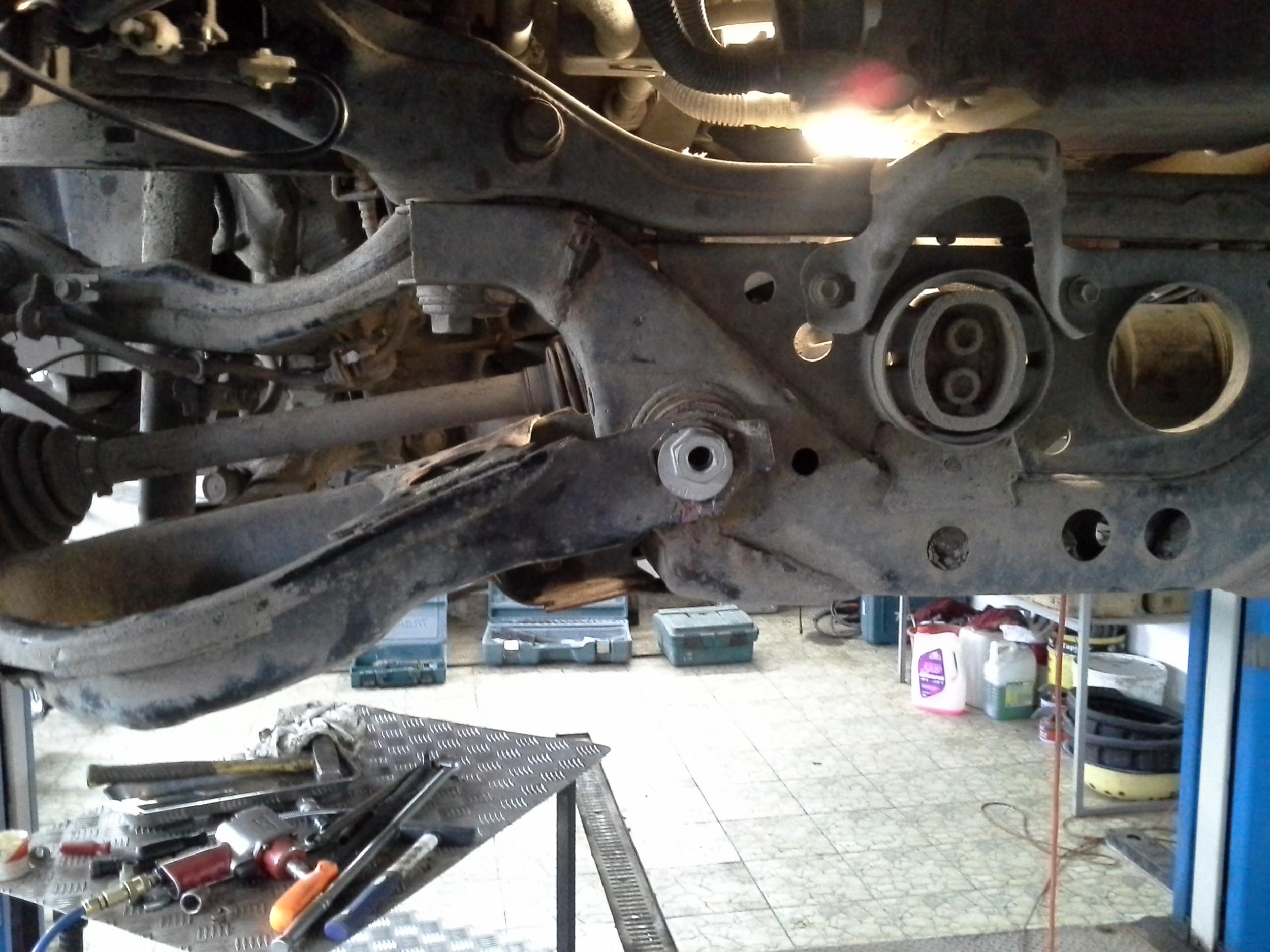

вот , кстати , хорошая инструкция по вытаскиванию развальных болтов и втулок
6 часов назад, AZIAT сказал:
С длинной пикой под углом (не по прямой) подлезешь, вот недавно на паре 200ок и прадо150 менял, подлез.
7 часов назад, Казак-берег сказал:
Вот SDS MAX этим эффектом обладает, снала труха осыпается, а потом пошёл.

В этом и юмор- что болты почти всегда остаются родные, а если не сгнили то втулки тоже, а на гнилые и ставить НЕЛЬЗЯ да и бессмысленно.
  • Машина: TLC200, бенз, 60th Anniversary
У меня тоже закисли пару лет назад. Отмочить не смог, резали. Насколько помню, сайлентблоков оригинальных нет, идут только в сборе с рычагами. Взял первый попавшийся неоригинал. По-моему как раз таки masuma. Ничего, уже тысяч 60 точно прошли - полёт нормальный. Правда оговорюсь: езжу только по асфальту.
