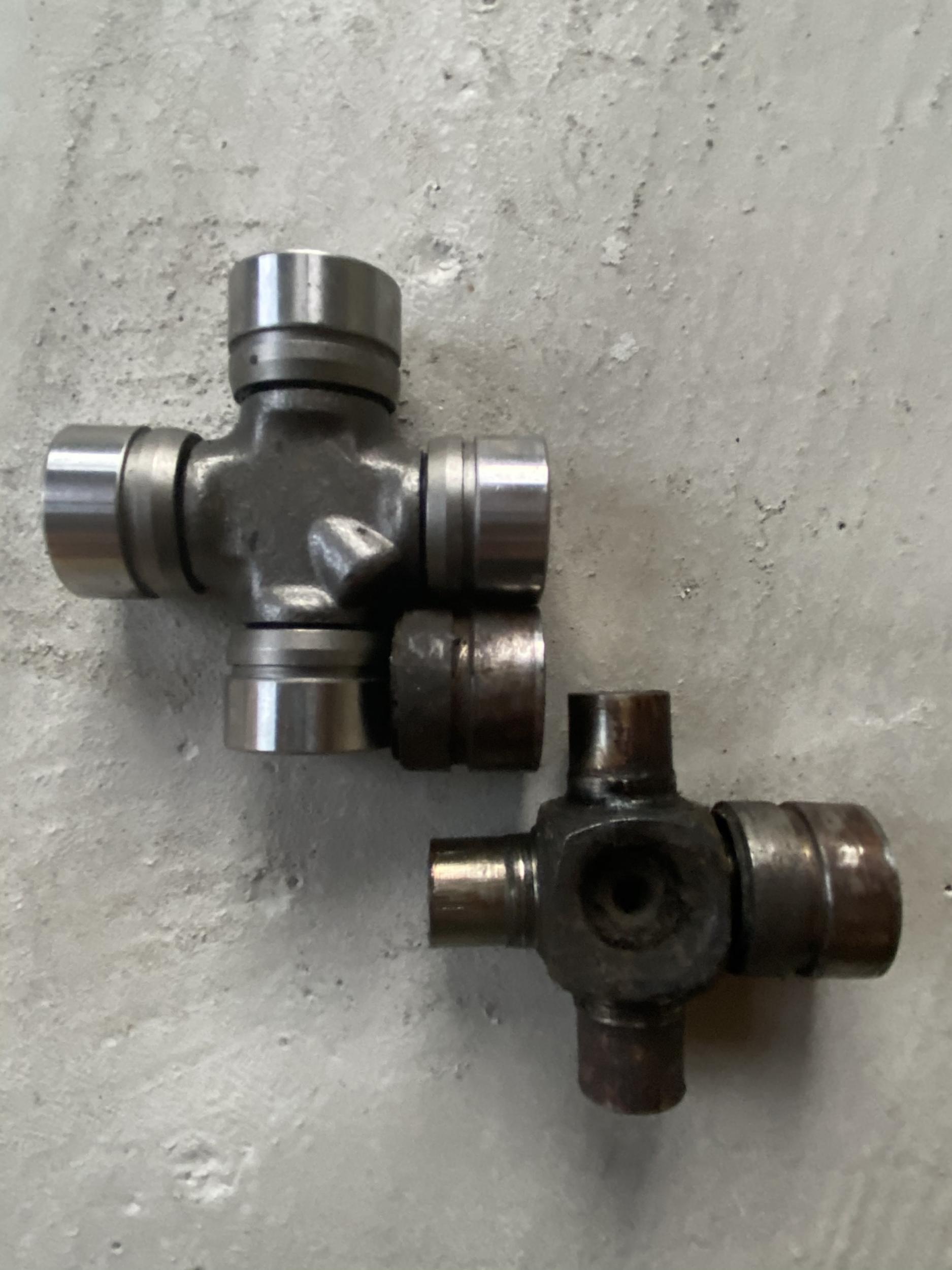

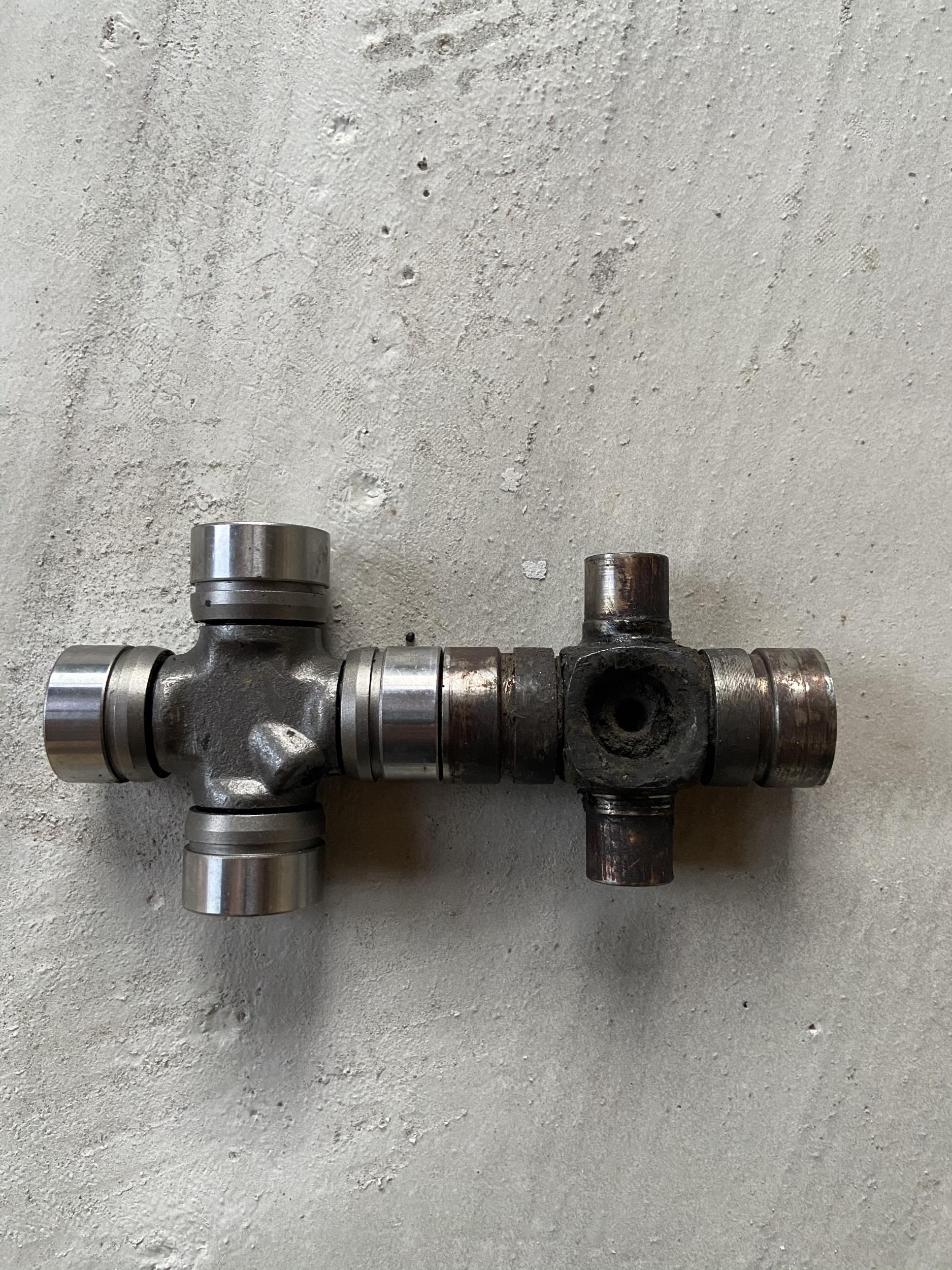

    И очередь дошла до крестовин переднего кардана! Взяв в магазине по СТСке две крестовины, я приехал на любимый сервис и с уверенностью сказал: выбиваем старые и меняем! Их выпресовали за мгновенье, но GUT 23 не полезли. Они 29е (стаканы). Нужен был размер 28x76. По вину бьются именно 29е. В итоге машина зависла на подъемнике. Поиск по республике в наличие оригинала 0437160050 или 04007160051 результатов не дал, неделя ожидания и 5000р за одну. А передвигаться надо ( сборы, покупки...) Один магазин продал за 900р кресту от Кия с этими размерами, но встала проблема: посадочные места стопорных колец на 1.5 мм разные! И из-за этого крестовина села в кардан без движения. Ее заклинило в кардане. Выпресовали назад и я завтра еду к токарю расширять посадочные места для колец. Поставим и попробуем поездить, пока идёт оригинал. Креста GMBH.

    Ну раз к токарю кардан потащил, так пускай тогда разверткой сделает посадочные на 29 .

    Расточил токарь крестовину, поехал устанавливать ее в кардан, пока идут две оригинальных с Крыма от MrWhite. Странно получается, что на все есть аналоги оригиналов, а на передний кардан их нет! ?
