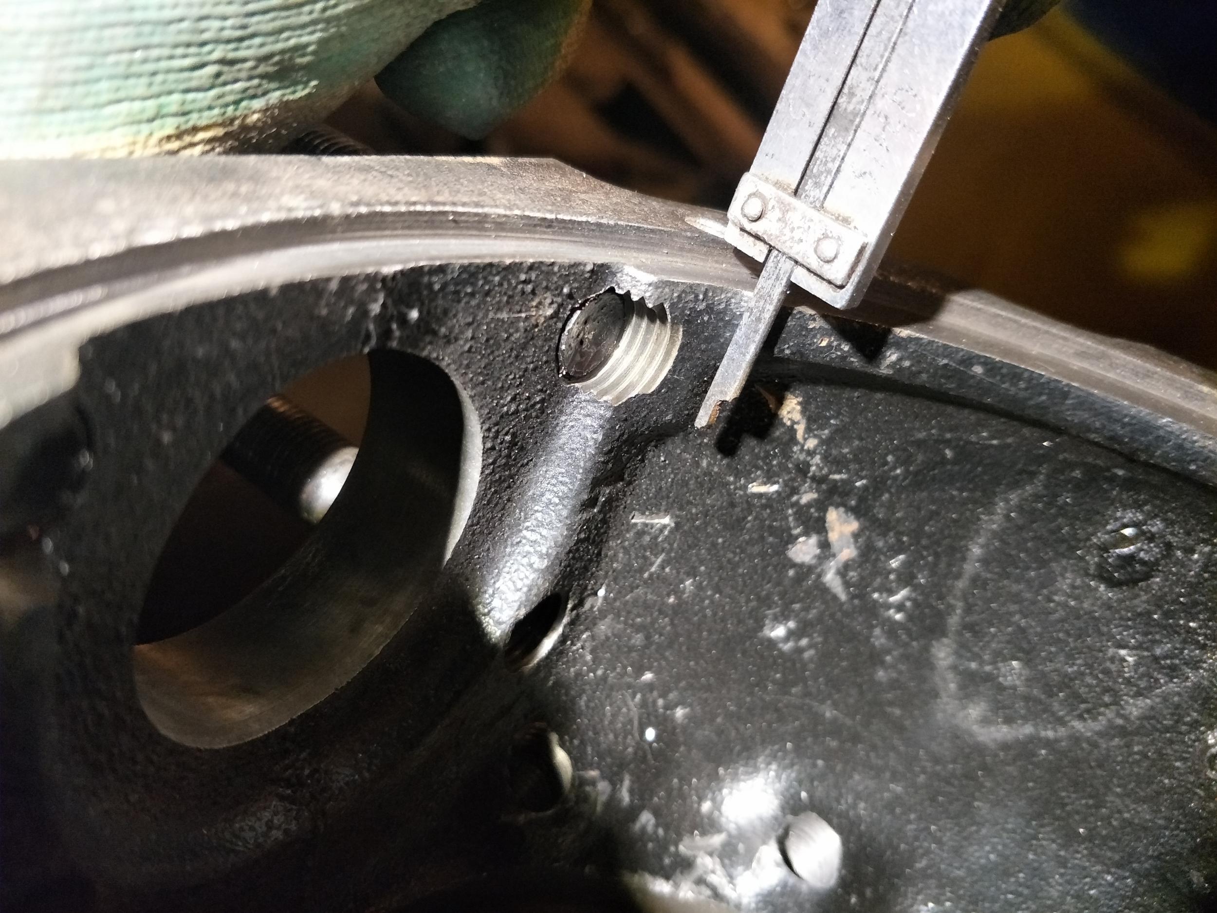

Далее при снятии редуктора и хвостика, стало понятно, что сепараторы высыпающиеся из редуктора были от другого редуктора, так как тут всё было на месте, но подшипники все однозначно под замену.
При осмотре был только один вопрос к главной паре, по её состоянию всё хорошо, а вот отсутствие снятой фаски на зубьях меня смутил, тоесть зубья на вершине были острые с почти 90°профилем. Сколько видел главных пар, всегда на вершине зубьев снята маленькая фаска на 45°, что придаёт упрочняющее свойство препятствующие сколам кромки, в отличии от острой кромки которая скалывается гораздо легче.

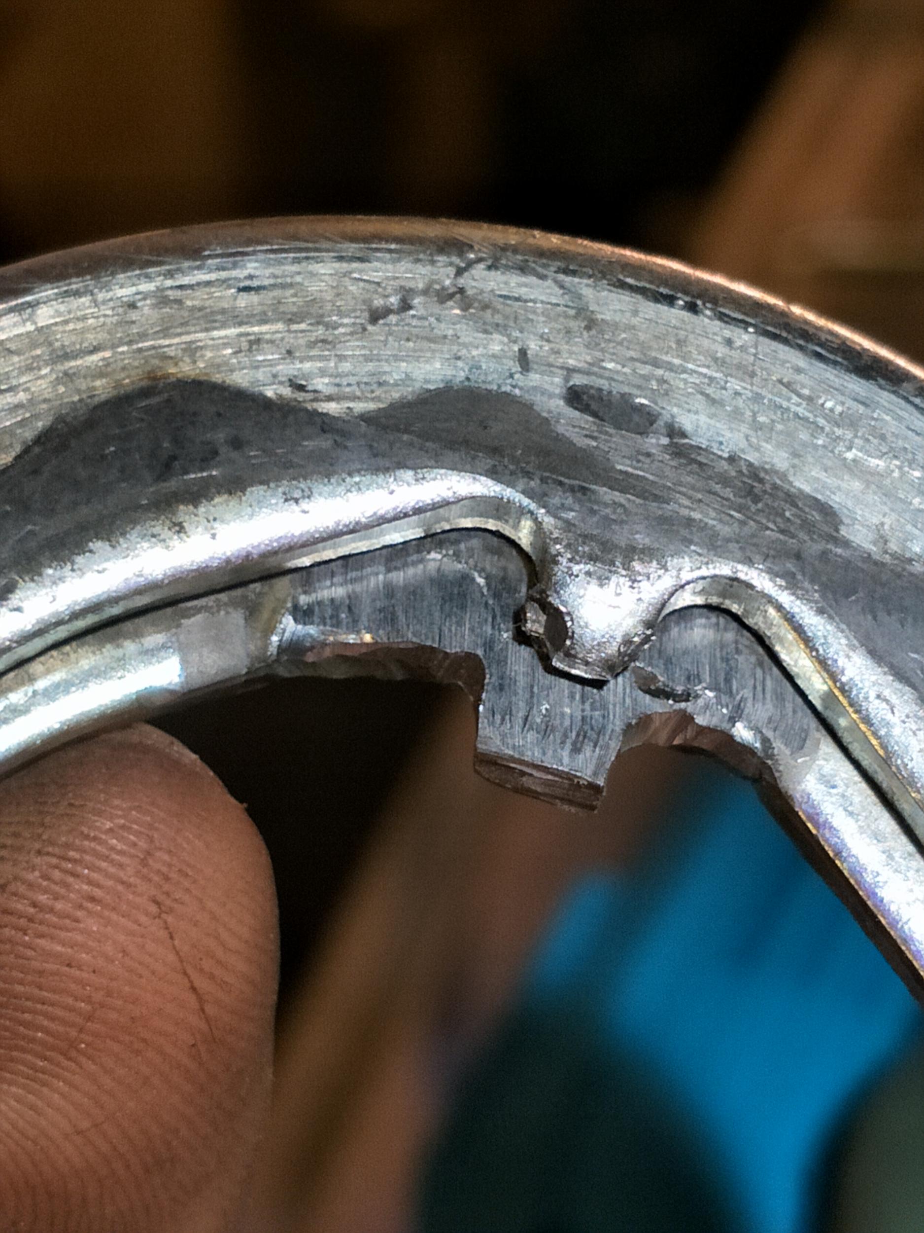

Лайфхак- ну что-ж кто-то подумает вопрос спорный и ненадо но я так и решил сделать эту кромку, взяв бормашину прошёлся по кромке зубьев, создав эту фаску.

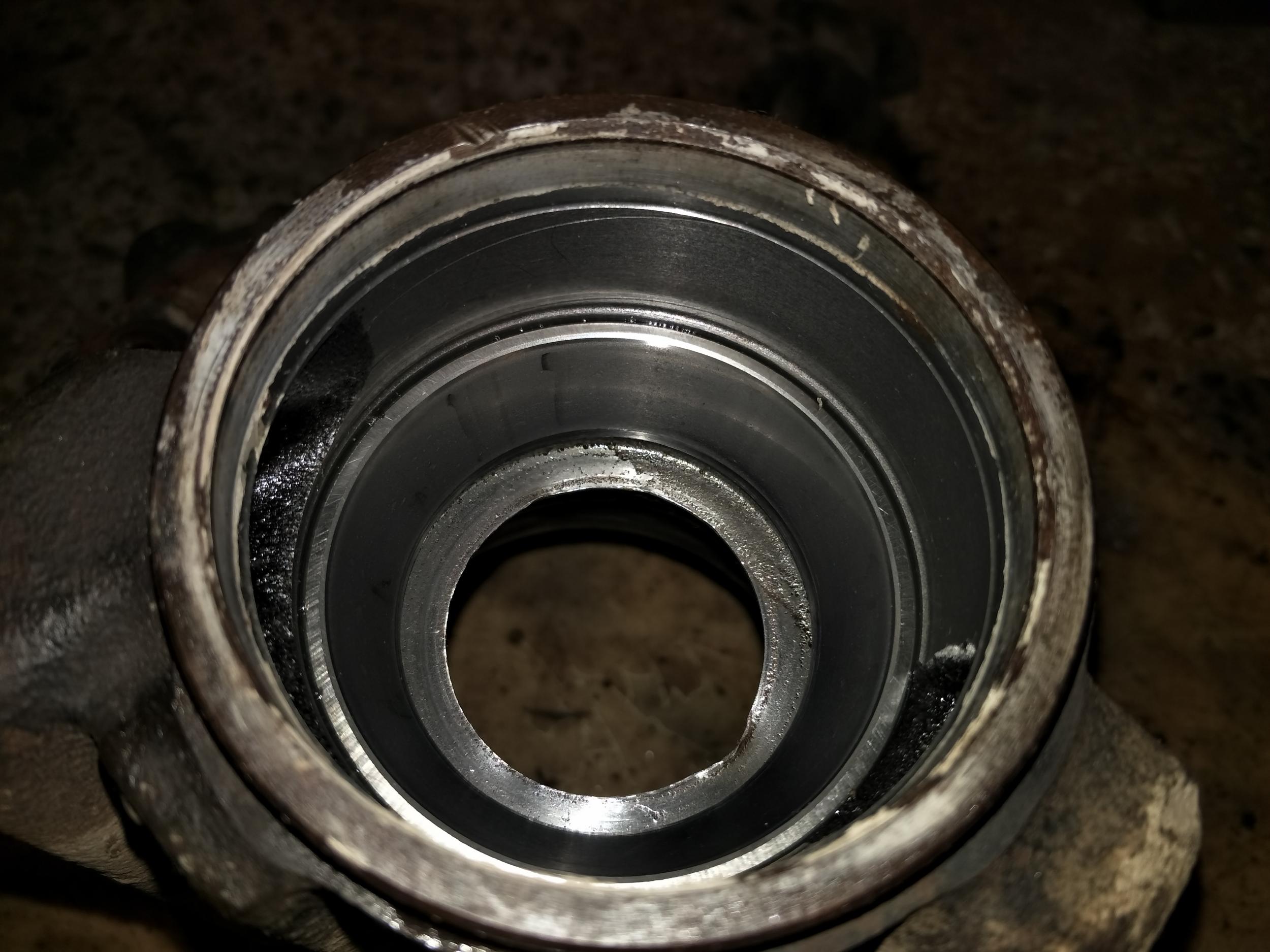

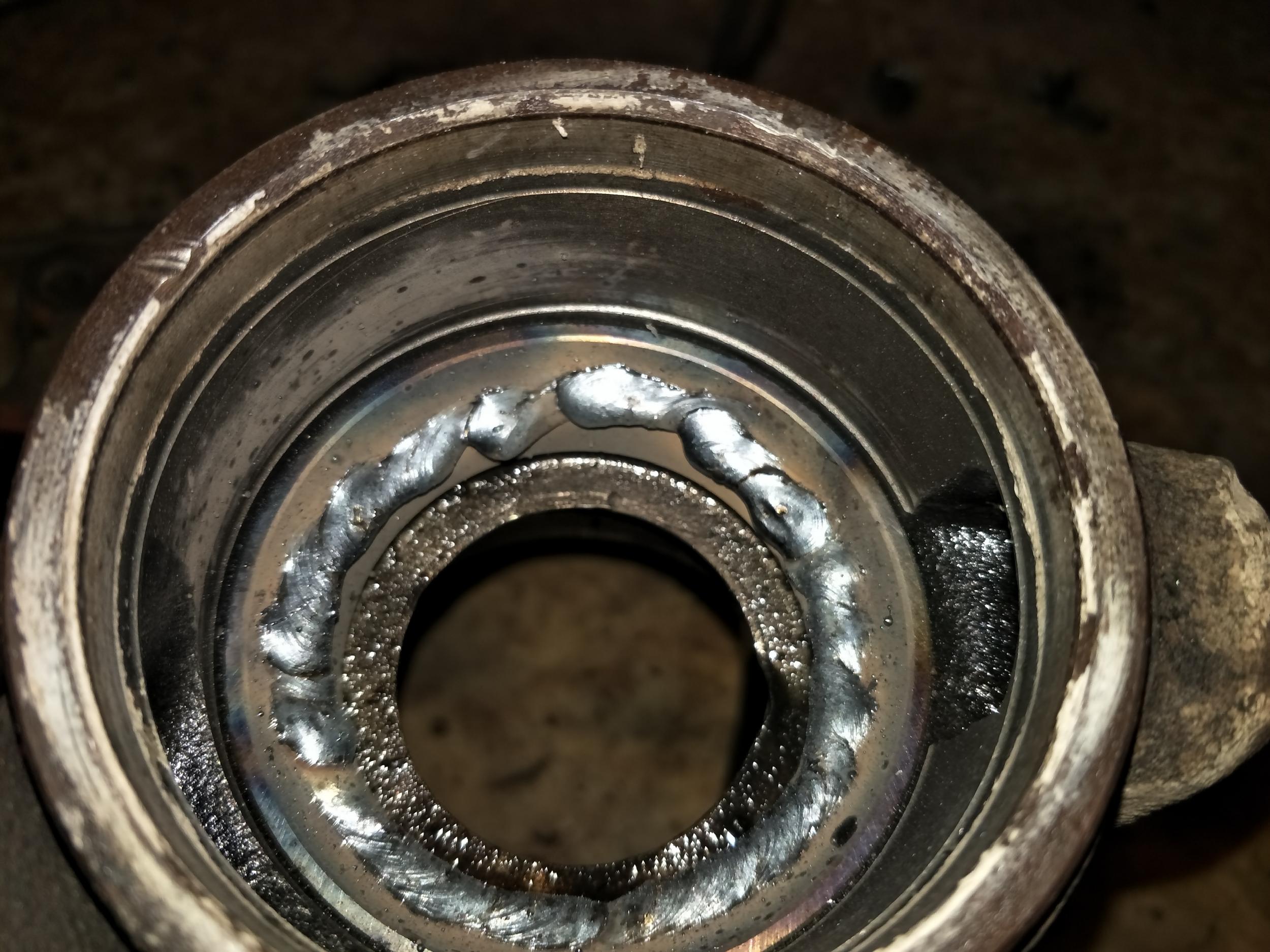

Подшипники были заменены, и не зря выработка на них была. Лайфхак- Внешняя обойма внешнего подшипника хвостовика была вынута с помощью утягивающего свойства сварочного шва, после остывания просто и вынимается рукой.
Редуктор отмыт в обезжиривателе до сухого состояния, и по сухому со смазкой вдхой только подшипников выставил заводские настройки ГП, после их совсем чуть-чуть подкорректировал, чтобы при кручении главной пары не было звуков и ощущений микроударов, (это возможно только на сухую, минимальное наличие смазки это всё сгладит, но на скорости при нагрузке это всё вылезет в гул или вой) по итогу брызнул краской, пятно контакта оказалось в норме. Увлекся и фото процесса этого не делал)
Чулок моста внутри отмыл начисто и поставил редуктор, после чего просверлил несколько отверстий
для вентиляции пространства между  моторчиком блокировки и корпусом редуктора, в котором всегда скапливается песок и грязь, что способствует прогниванию алюминиевого корпуса моторчика блокировки, внутренняя сторона моторчика также была отпескоструина и покрашена.

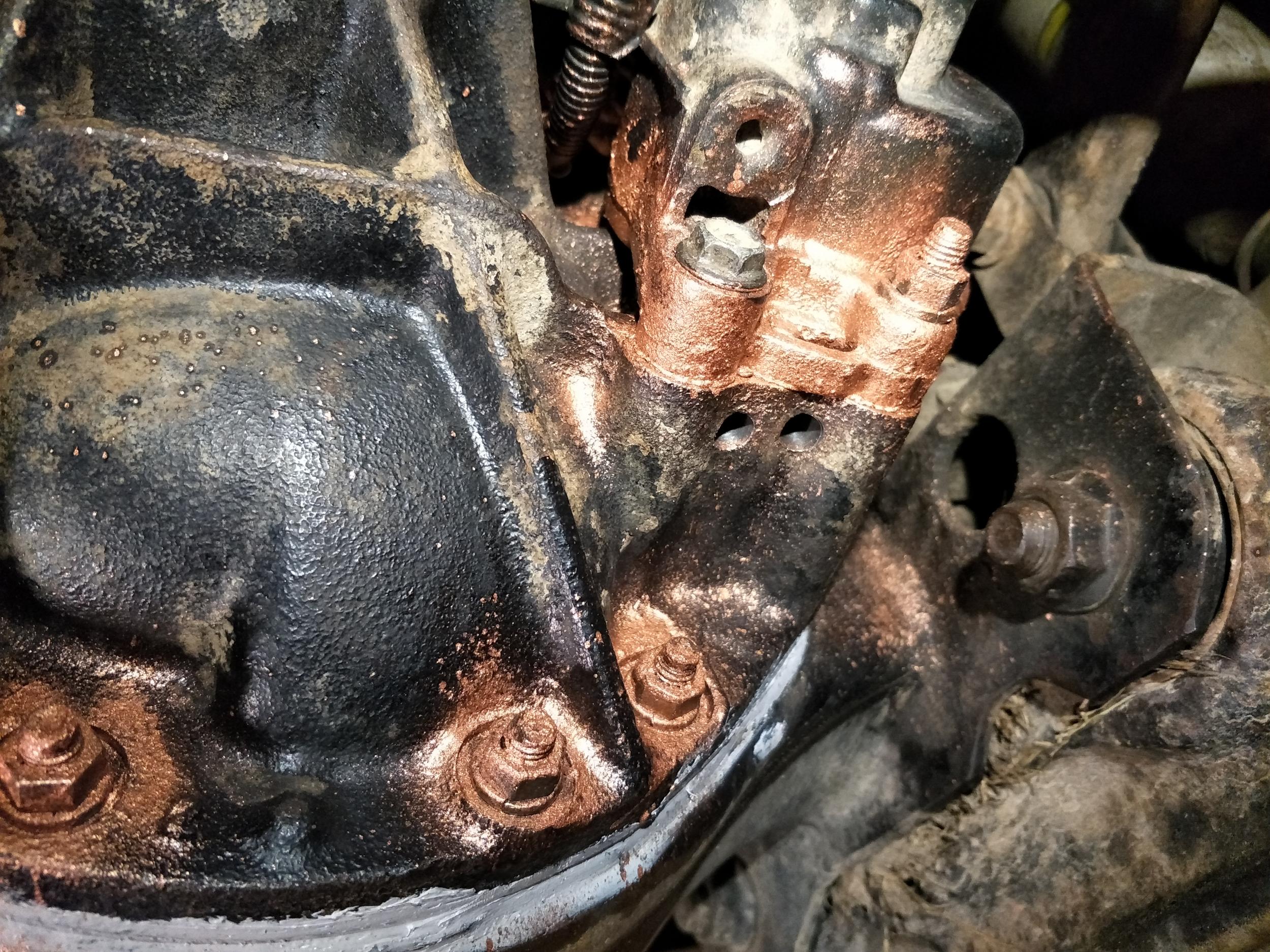

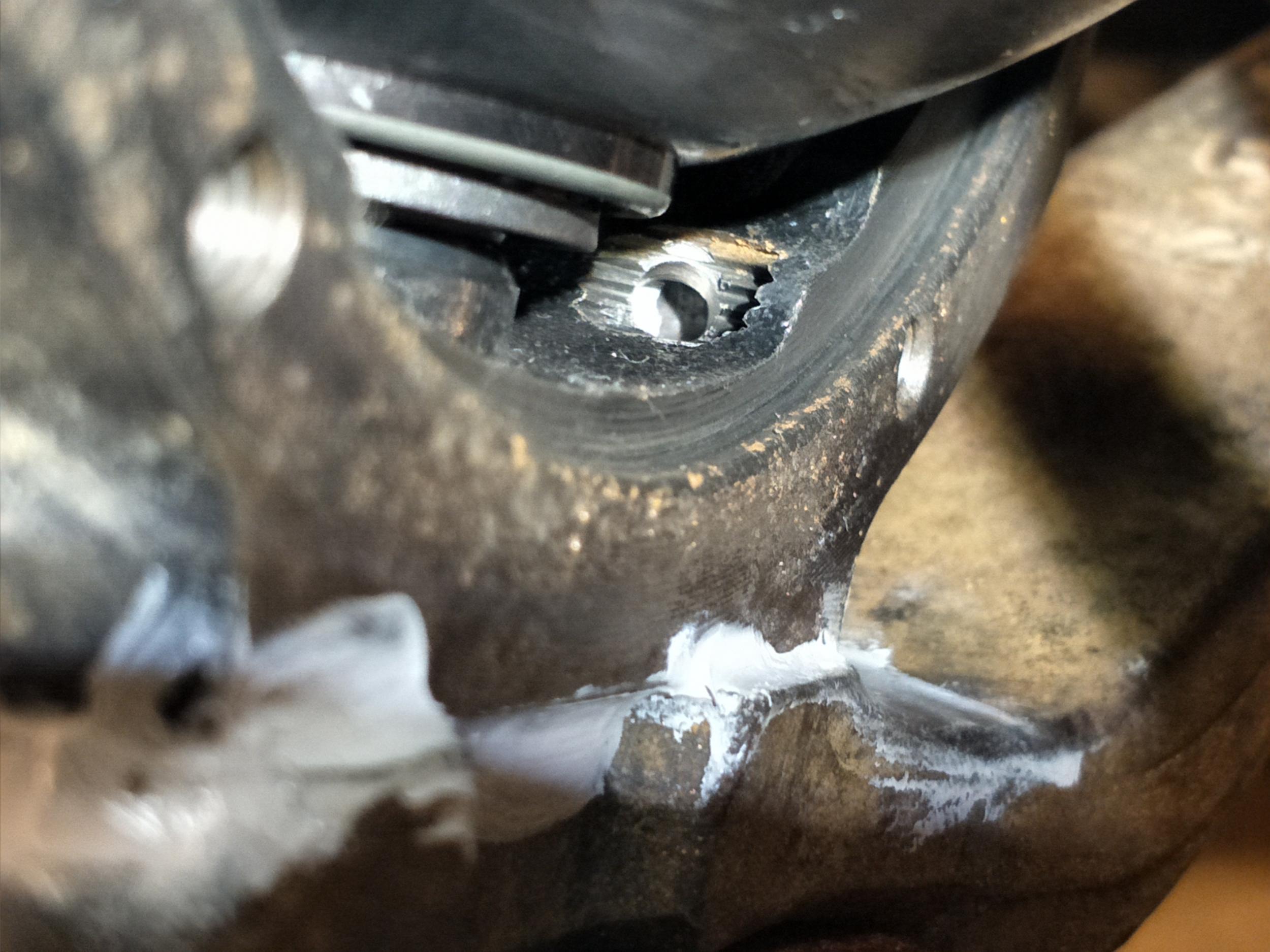

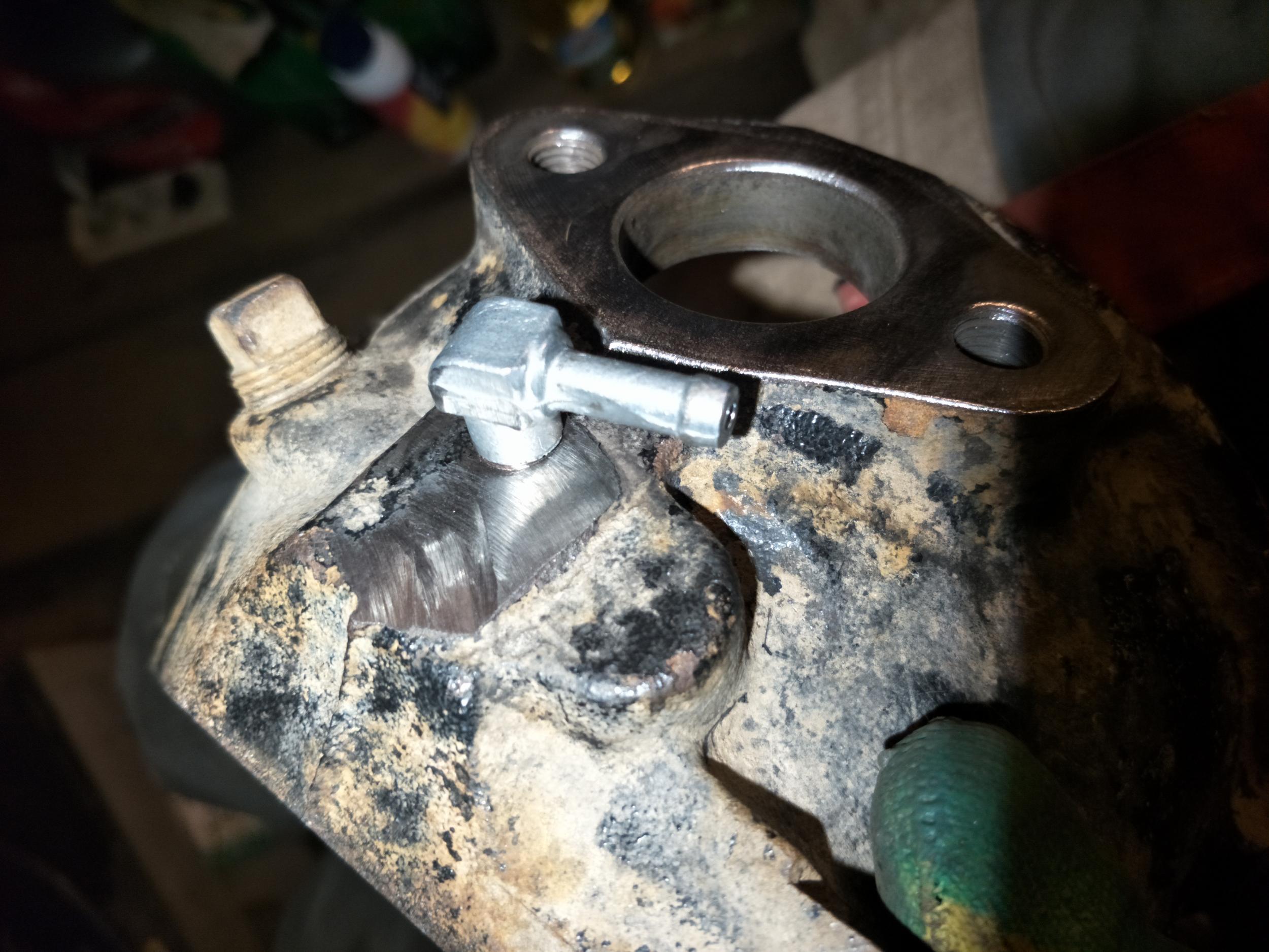

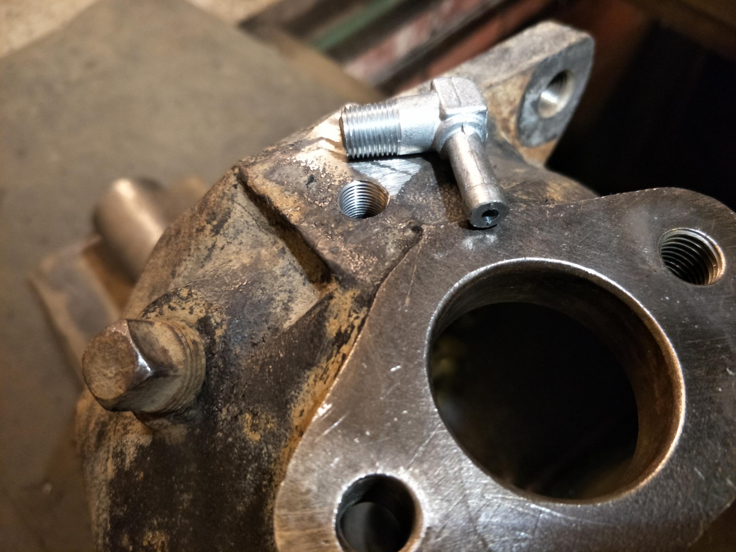

По поворотным кулакам была следующая задача с Лайфхаками).
Вывести сапуны из верхней точки корпуса.
Реализовать слив масла из поворотного кулака из нижней точки. Подумав и обследовав корпус, пришло решение засверлиться в канал болта ближнего к суппорту прикручивающего фетры
Тем самым получаем хоть и не очень быстрый но простой слив масла без оттопыривания фетра или сальника. Правда если захочется быстрого слива можно несильно дунуть в сапун.
Засверлить такой слив, можно не снимая поворотный кулак нужно только длинное сверло 5мм.

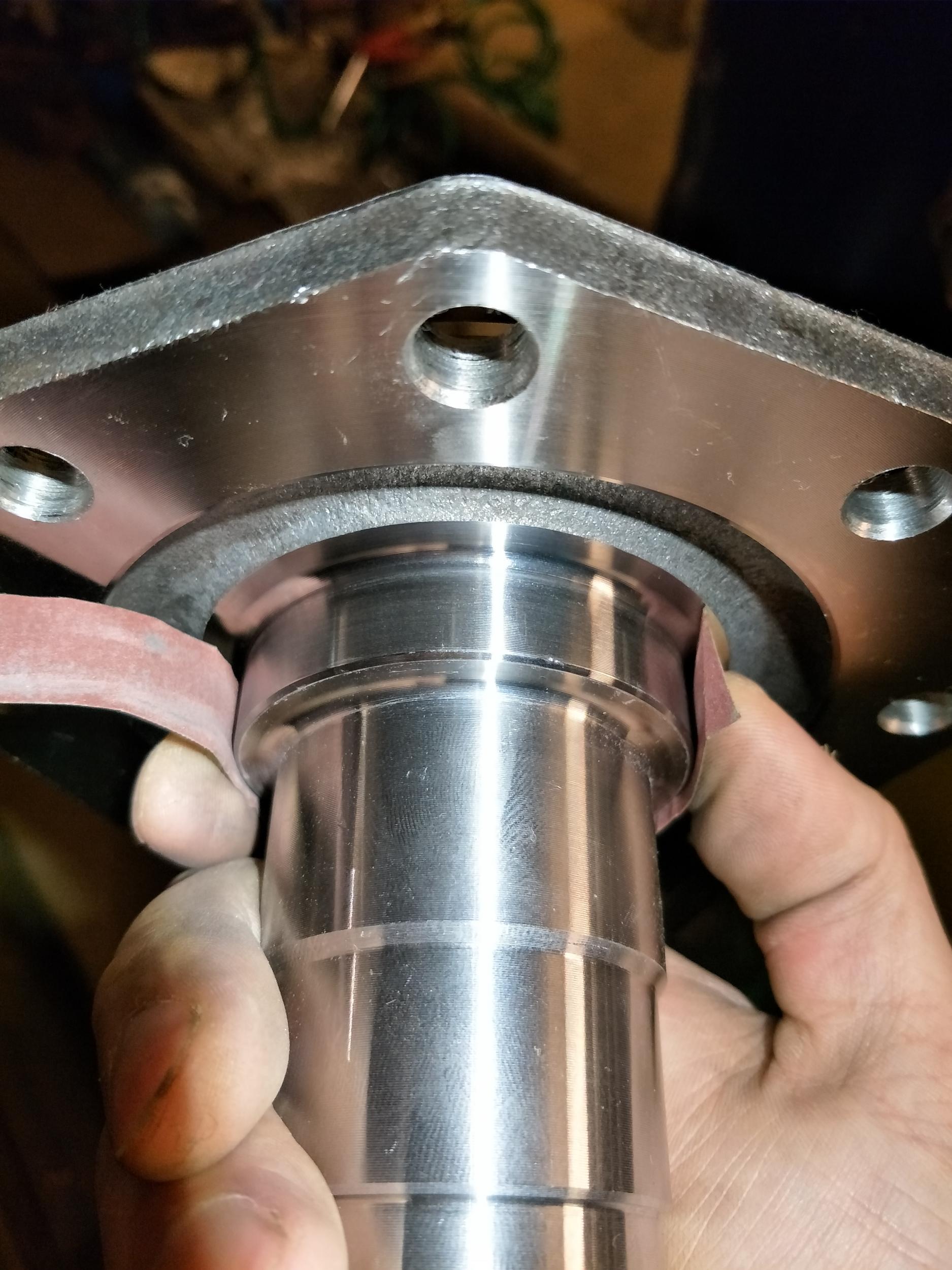

Ещё доводка нулевкой места где трётся сальник по приводу.

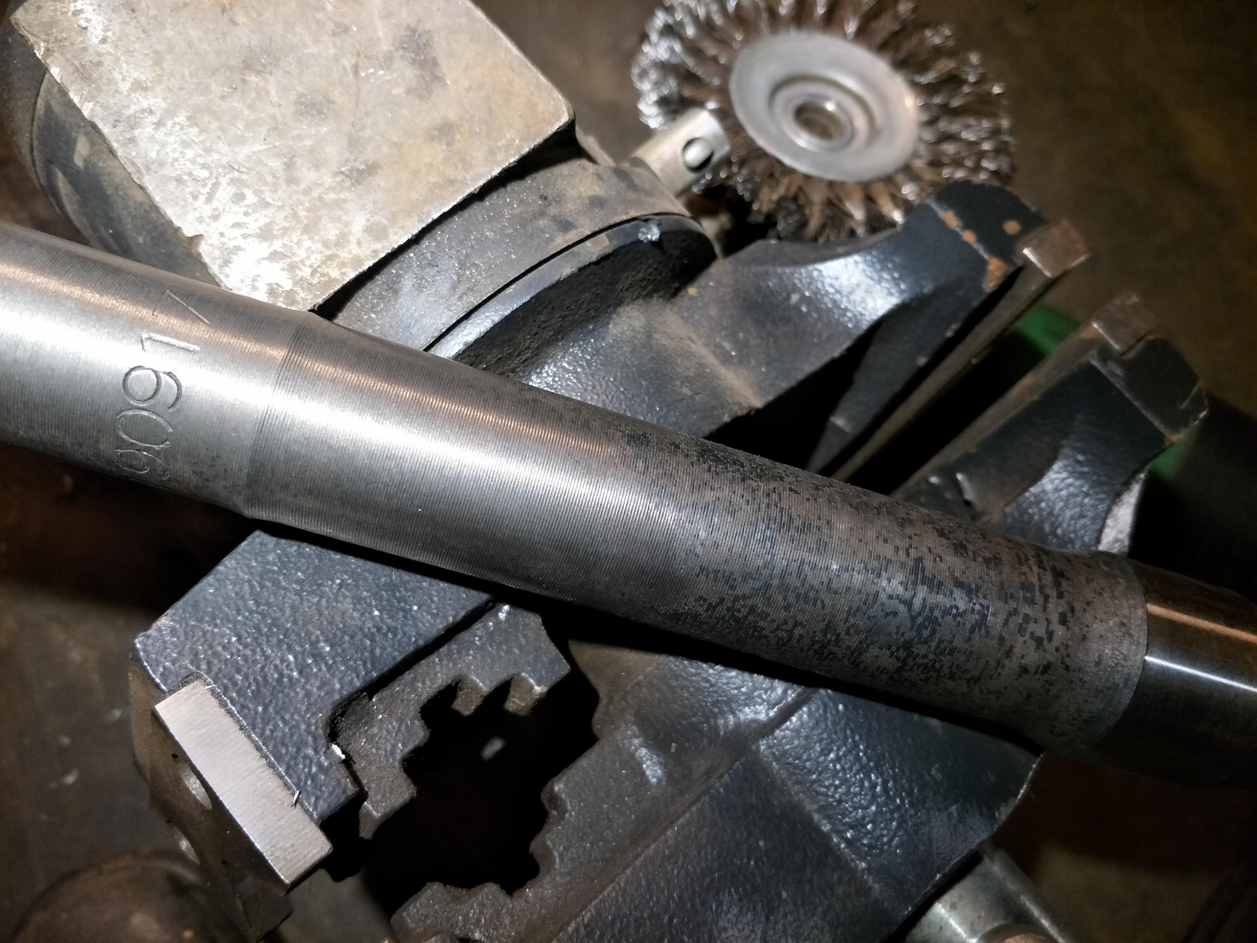

Цапфы. Оригинальные стоят каких-то невнятных денег, иж-техно их производство свернул, попались цапфы фирмы Sat, негативных отзывов по ним не нашёл, и цена приемлемая, взял их. Из замечаний по ним это грубая обработка, пришлось долго и упорно шлифовать место по которому ходит сальник, иначе сальник долго не проходит))).
Сталь оказалось весьма крепкая, пришлось убить очень много шкурок, прежде чем поверхность стала достаточно гладкой.

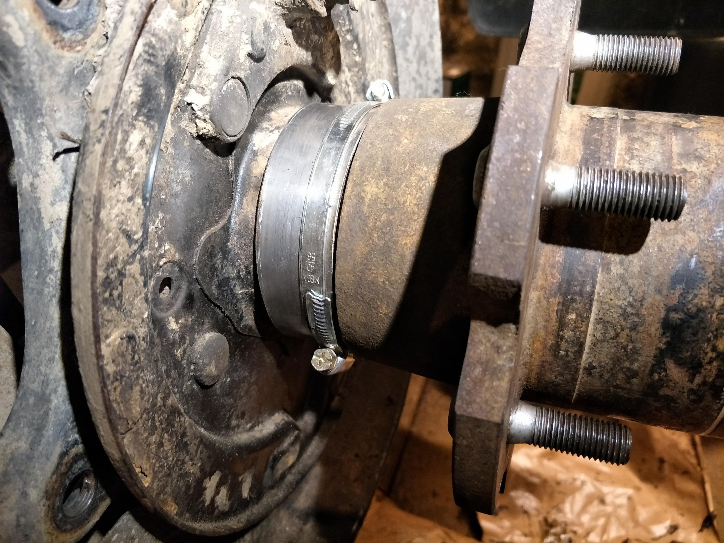

На задних ступицах добавил пыльник из нерж листа для доп защиты сальника, мелочь а приятно, так как щель там, немаленькая была.

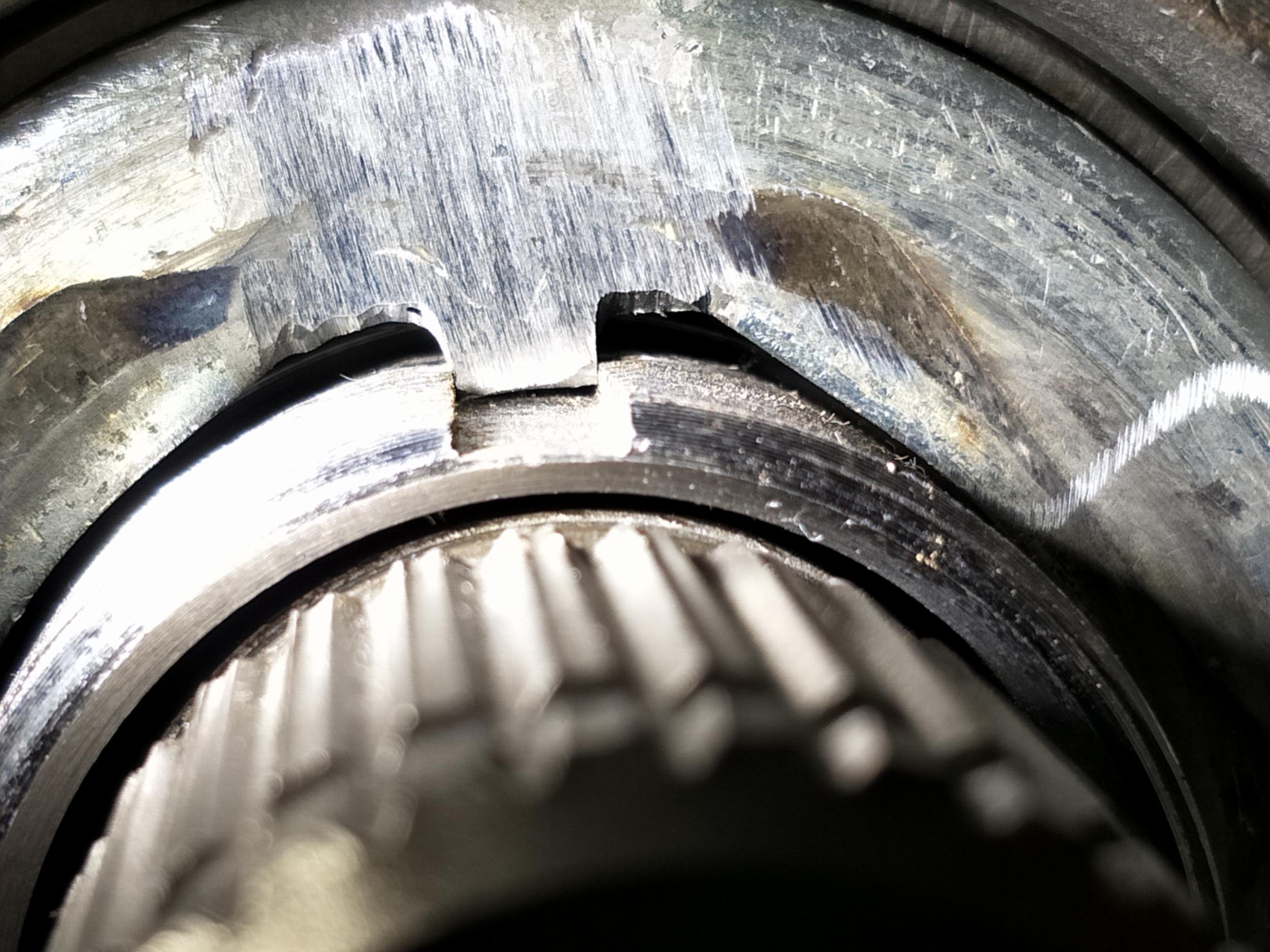

Шайбу между ступичным подшипником и гайкой пришлось традиционно дорабатывать, до на мой взгляд правильного вида её стопорящего язычка.
 Даже смешно, в такой широкий паз такой узкий язычёк отштамповали... Который долбиться в резьбу и бывает кстати иногда отламывается...

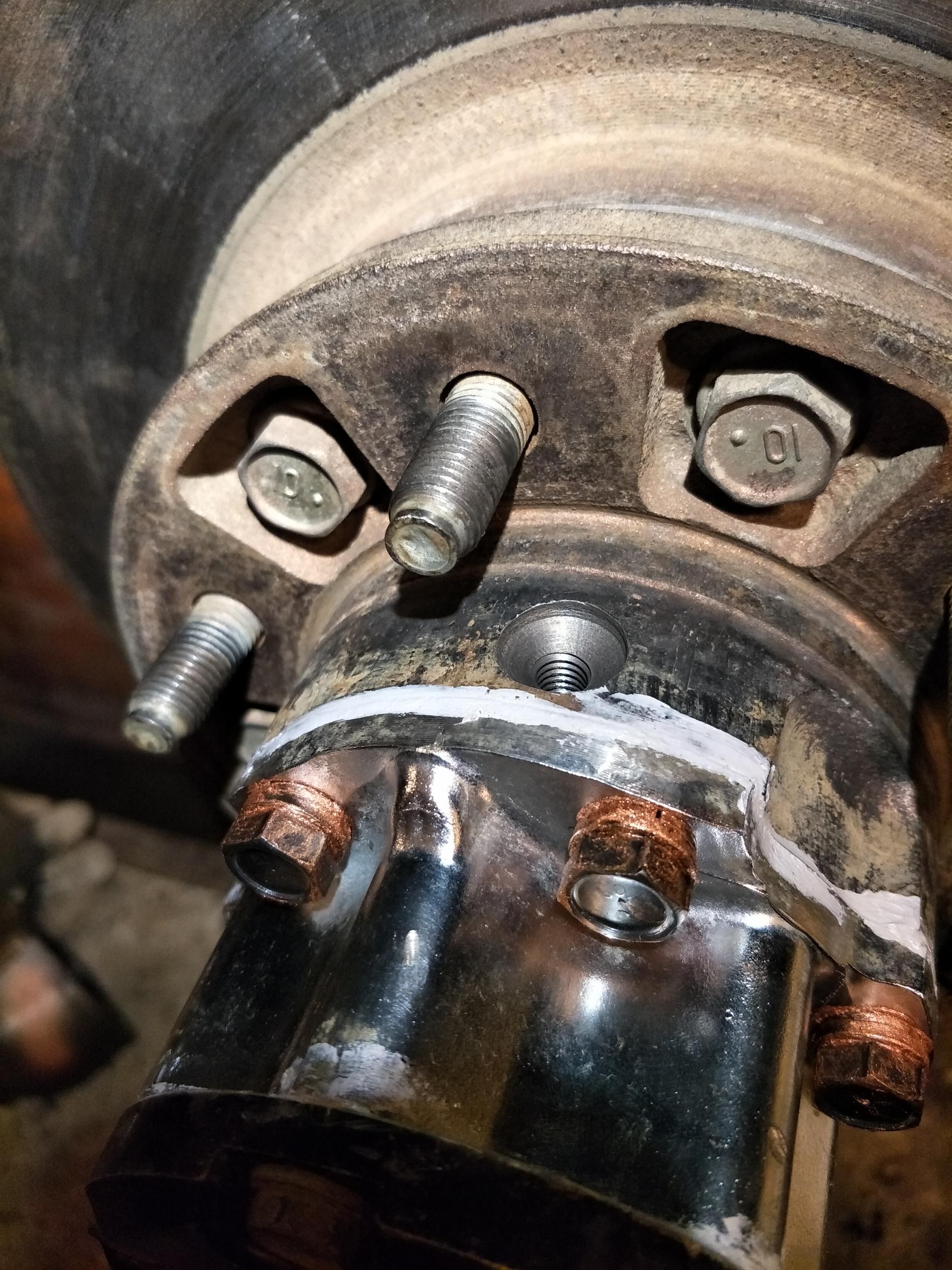

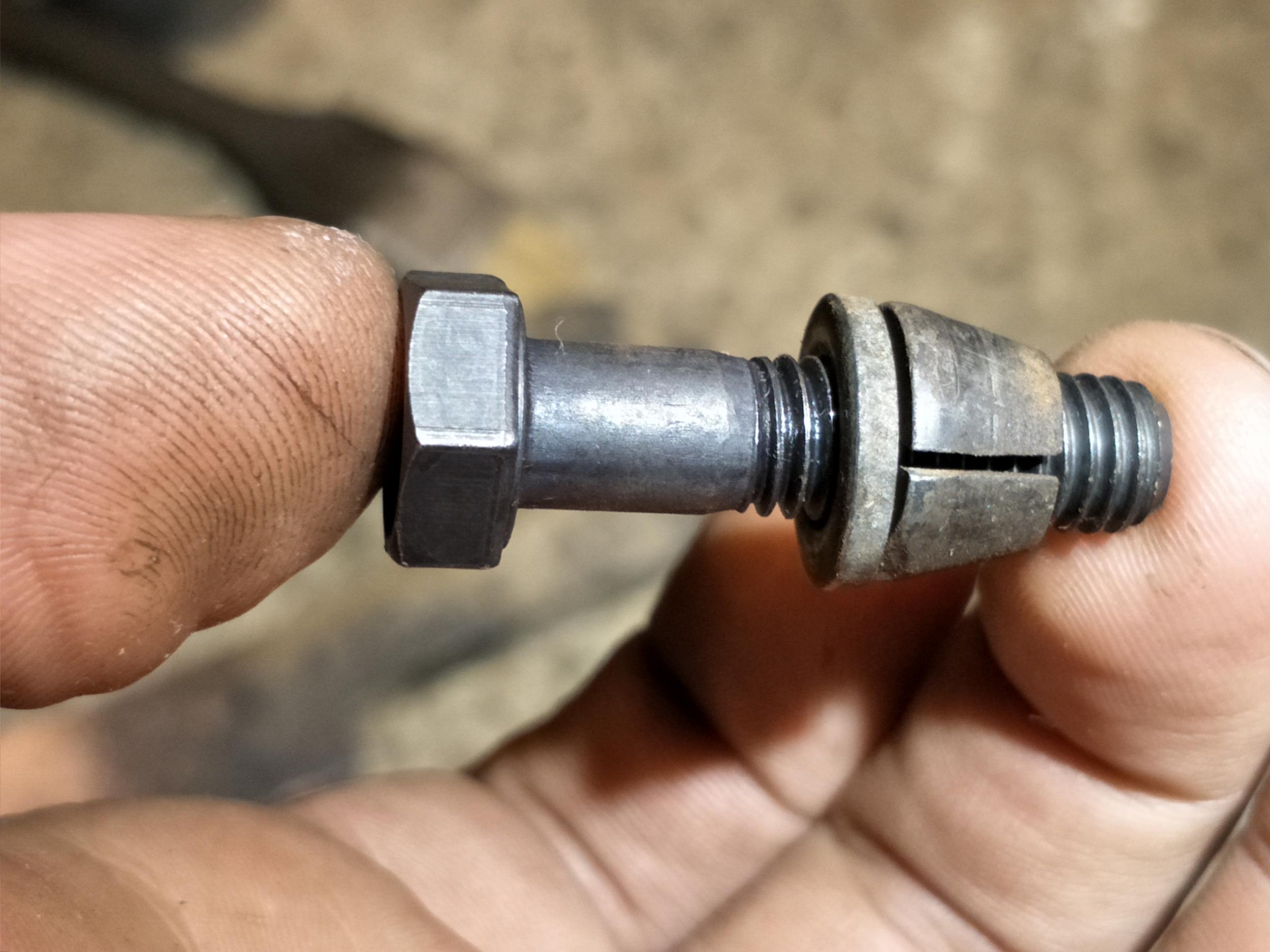

Следующий спорный Лайфхак, это замена шпилек полуоси-хаба на болты. Оригинальные шпильки уже подгнили у основания да и состояние у них так себе. Ну и в целом мне не особо нравилась эта система конус-шпилька из-за иногда возникающих сложностей с разбором. Гораздо больше понравилась система - Прочный болт 10.9 с телом на которое садится конус.
При сборке принципиально не использую здесь прокладок, так как они имеют свойство проседать и крепление ослабляется.
При сборке болтов с конусами сначала протягиваю их до упора, потом через другой болт их простукиваю для уплотнения конуса и ещё раз протягиваю.
При разборе выходит болт вместе с конусом.
На прошлой машине было сделано так-же, каких-то проблем с этим креплением не возникало.

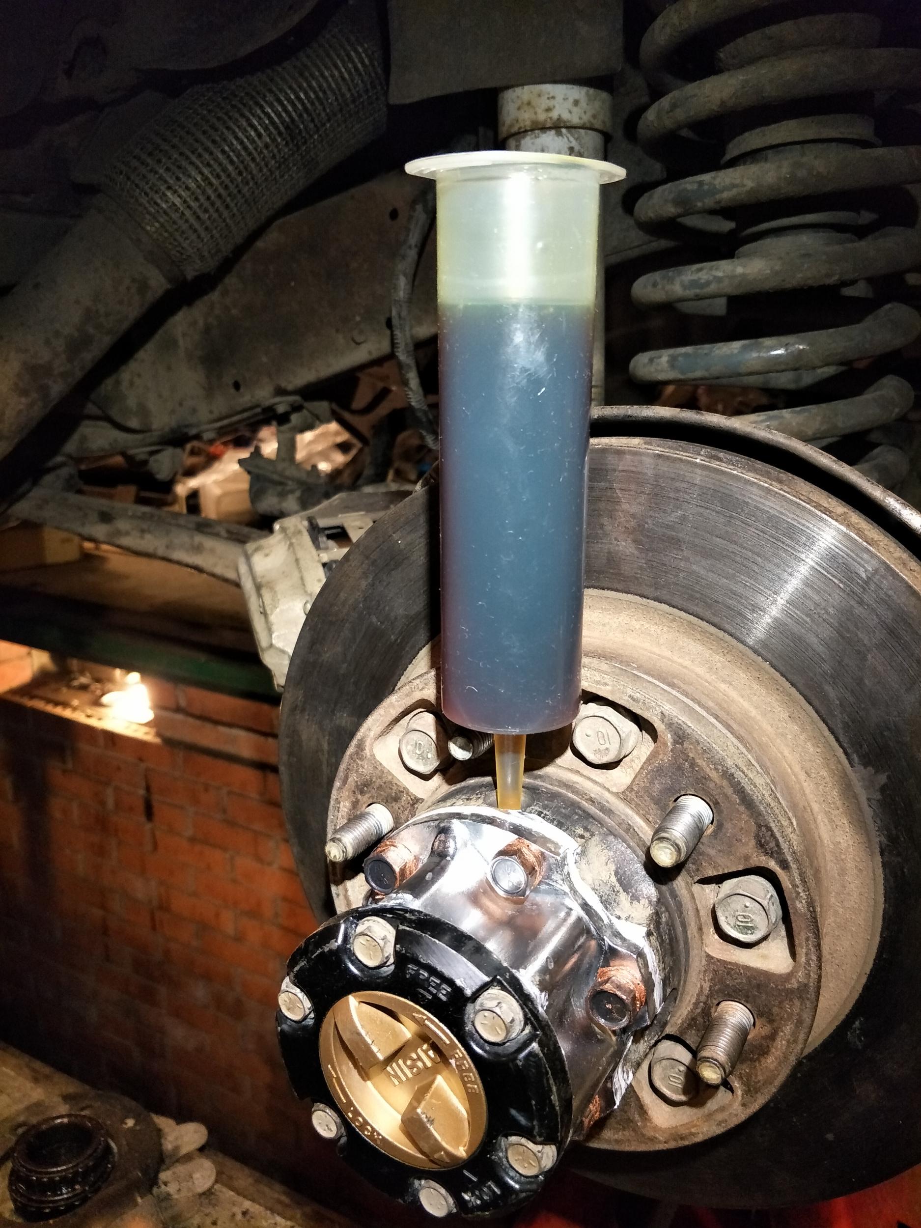

Залил везде масло 75-140 для высоконагруженных передач.
В один поворотный кулак и ступицу входит примерно 1,5л.
Теперь едешь и тишина от моста))

Хороший вопрос. Поясню по ресурсности и нюансах. Масло выполняет не только функцию смазки но и функцию индикатора состояния сальников и уплотнений. Например при консистентной смазке сальники и уплотнения как это часто бывает, могут погибнуть, но течи никакой не будет, по факту щель для доступа воды и пыли есть а этого внешне незаметно пока непоявятся люфты за счёт абразивной и коррозионный выработки, в частности от коррозионной выработки страдают в основном цапфы по обойме подшипника.
С маслом же картина несколько иная, как только сальники и уплотнения приходят в негодность, масло начинает течь показывая неисправность. Тем самым заведомо избегая возможности попадания туда абразива и воды (если конечно совсем глубоко не нырять что через сальники давлением продавит, в таких условиях уже нужен поддув через сапуны)
Жидкое масло имеет свойство циркулировать и отводить продукты износа из рабочей зоны детали, в отличие от консистентной смазки которая продукты износа составляет тут же в рабочей зоне, смазывающая способность у жидкой смазки будет гораздо выше, и ресурсность деталей, сальников и уплотнений тоже будет выше, нежели у расползавшейся по краям консистенции.
Обслуживать узлы с жидкой смазкой гораздо проще и приятнее, слил и залил) не нужно возиться с разбором и выниманием консистентки, измазывая ей всё вокруг себя.
На сколько в процентном соотношении увеличится ресурсность вопрос сложный, и тут покажет только очень длительная практика как один фактор и как второй фактор какое масло лить, так как не все масла одинаково хорошо держат масляную пленку, я в редуктора мостов и в ступицы с поворотными кулаками лью 75-140. Хоть оно и немного дороже, но свойства у него более подходящее для этих мест.
На моей многолетней практике, пока все переделанные на жидкую смазку ступицы и поворотные кулаки, нуждаются в обслуживании гораздо реже, нежели на традиционной консистентке.

30.08.2020 в 23:03, dendrovosek сказал:
Пресс ? Не , не слышал .:laugh:
:Cherna-facepalm:
  • Откуда: г. Москва
5 минут назад, AZIAT сказал:
Прес есть, но для этого возни много в этом месте. А так, несколько минут и обойма в руках, корпус даже от пола отрывать не нужно.
