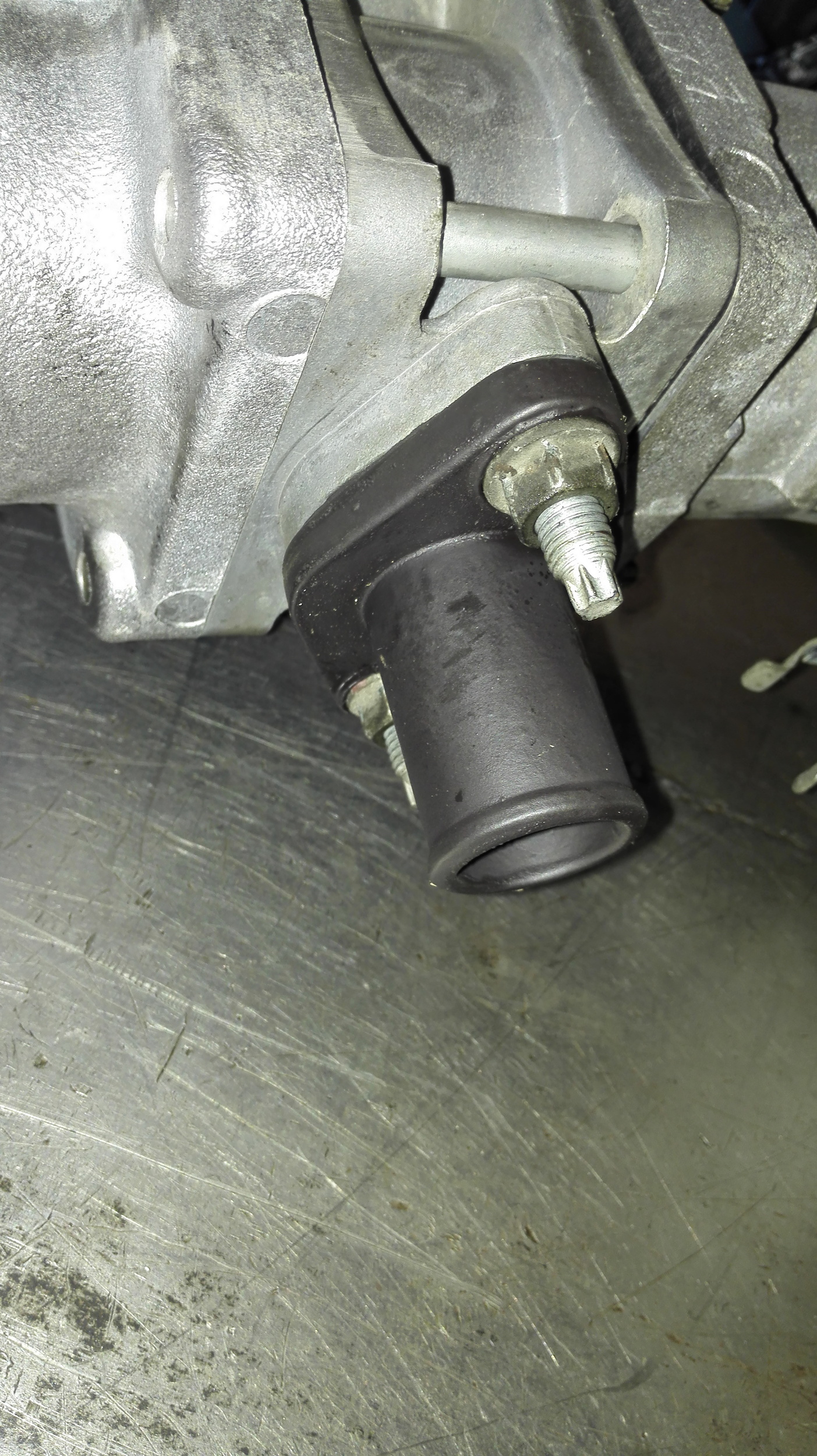

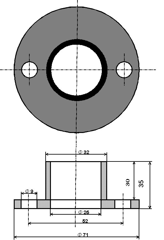

ALUCARD 2 Откуда: Санкт-Петербург Машина: LR Defender 110 2003, TLC 100 хдфте 2002 #1203 Опубликовано: 9 марта 2018 В 24.07.2017 в 00:02, Sugl сказал: Нет, там же где и делал, точили и варили. Я красил. Но по чертежам клуба. Спасибо всем за информацию, идеи, и чертежи!!! Это по поводу форсунок. Мысли и рассуждения. Если кому интересно! Никак не могу найти чертеж фланца (ответки), который ставится на сам клапан егр для подсоединения патрубка от тройника. Не поделитесь? Вверх Поделиться сообщением Ссылка на сообщение Поделиться на других сайтах
Sugl 13 Откуда: Москва Машина: TLC-100 VX, 2005, 1HD-FTE, 5АТ, 4,2 diesel. #1204 Опубликовано: 9 марта 2018 (изменено) 13 часа назад, ALUCARD сказал: Никак не могу найти чертеж фланца (ответки), который ставится на сам клапан егр для подсоединения патрубка от тройника. Не поделитесь? Вот даже два. Я делал под шланг Ø32. Можно и Ø25. Но меньше, думаю не нужно. Вообще интересно было бы с диаметром «поиграться». Посмотреть, что будет минется. Изменено 9 марта 2018 пользователем Sugl 2 Вверх Поделиться сообщением Ссылка на сообщение Поделиться на других сайтах
ALUCARD 2 Откуда: Санкт-Петербург Машина: LR Defender 110 2003, TLC 100 хдфте 2002 #1205 Опубликовано: 10 марта 2018 11 час назад, Sugl сказал: Вот даже два. Я делал под шланг Ø32. Можно и Ø25. Но меньше, думаю не нужно. Вообще интересно было бы с диаметром «поиграться». Посмотреть, что будет минется. Большое спасибо! Имхо диаметр оставить как оригинальная трубка с выхлопом... Как-то логично) Вверх Поделиться сообщением Ссылка на сообщение Поделиться на других сайтах
Sugl 13 Откуда: Москва Машина: TLC-100 VX, 2005, 1HD-FTE, 5АТ, 4,2 diesel. #1206 Опубликовано: 10 марта 2018 11 час назад, ALUCARD сказал: Имхо диаметр оставить как оригинальная трубка с выхлопом... Как-то логично) Да это, на первый взгляд логично. Но я думаю, что давление воздуха в трубке ЕГР и шланге «байпаса» разное. А значит, при одном и том же диаметре, объём воздуха подаваемый в коллектор через клапан ЕГР, тоже разные. Вот и вопрос – угадали мы с диаметром или нет? Кстати… У Вас же 2002 год. Заслонка на коллекторе должна быть с вакуумным управлением, ON OFF? Если так, то можно просто клапан заглушить. А лучше проставку вместо клапана поставить. Вверх Поделиться сообщением Ссылка на сообщение Поделиться на других сайтах

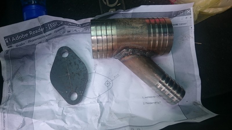

sandu 2 Откуда: Moldova, Chisinau Машина: LC 100 1HD-FTE 2002 Land Rover Defender Land Rover Discovery #1218 Опубликовано: 8 мая 2018 всем привет, опять не могу найти размеры со схемой тройника... для заглушку нашел, а вот для тройника ни как не могу. может у кого еще есть? вот фото какой получился... Вверх Поделиться сообщением Ссылка на сообщение Поделиться на других сайтах
NICOS 89 Откуда: Усинск Машина: TLC-100, 1HD-FTE, 2007 #1219 Опубликовано: 8 мая 2018 5 часов назад, sandu сказал: всем привет, опять не могу найти размеры со схемой тройника... для заглушку нашел, а вот для тройника ни как не могу. может у кого еще есть? вот фото какой получился... Пост 14 Вверх Поделиться сообщением Ссылка на сообщение Поделиться на других сайтах
