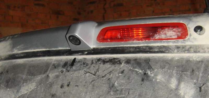

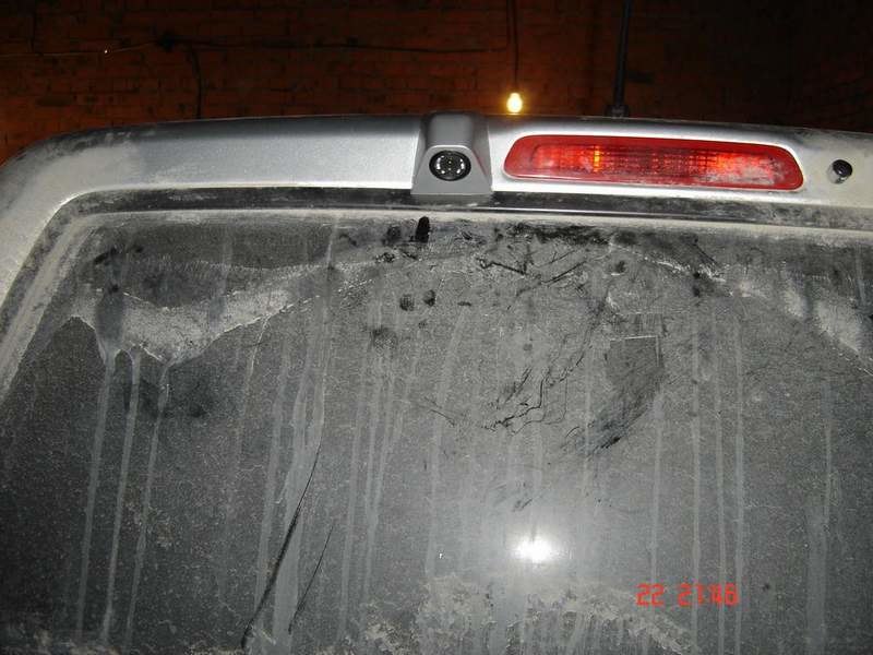

  • Машина: Surf 2003 2,7
В свое время когда покупал машину установили на одном СТО камеру заднего вида в нижнюю полочку накладки над номером. Видно было в нее плохо, но мало. Часть номера, кусок бампера и сантиметров 30-40 за машиной. Решил исправить. Посоветовали обратиться в одну контору (название озвучу если спросите, а то сочтете за рекламу). Что получилось внешне смотрите на фото. Корпус лепили из специального композитного материала напоминающий пластилин. Теперь в камеру видны углы бампера и метров 6 за машиной. Обошлось удовольствие 2900.
Над номером на 215 кузовах штатно на заводе японцы ставят камеры, и видно все прекрасно. Вам просто поставили не очень хорошую камеру. Хорошая камера стоит 3.5-4 тыс.руб. без установки. 2т.р. стоит дешевый Китай.
