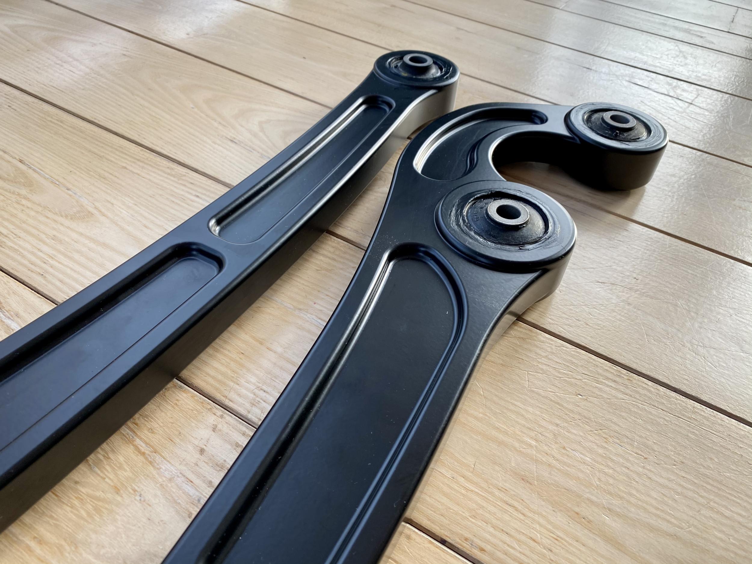

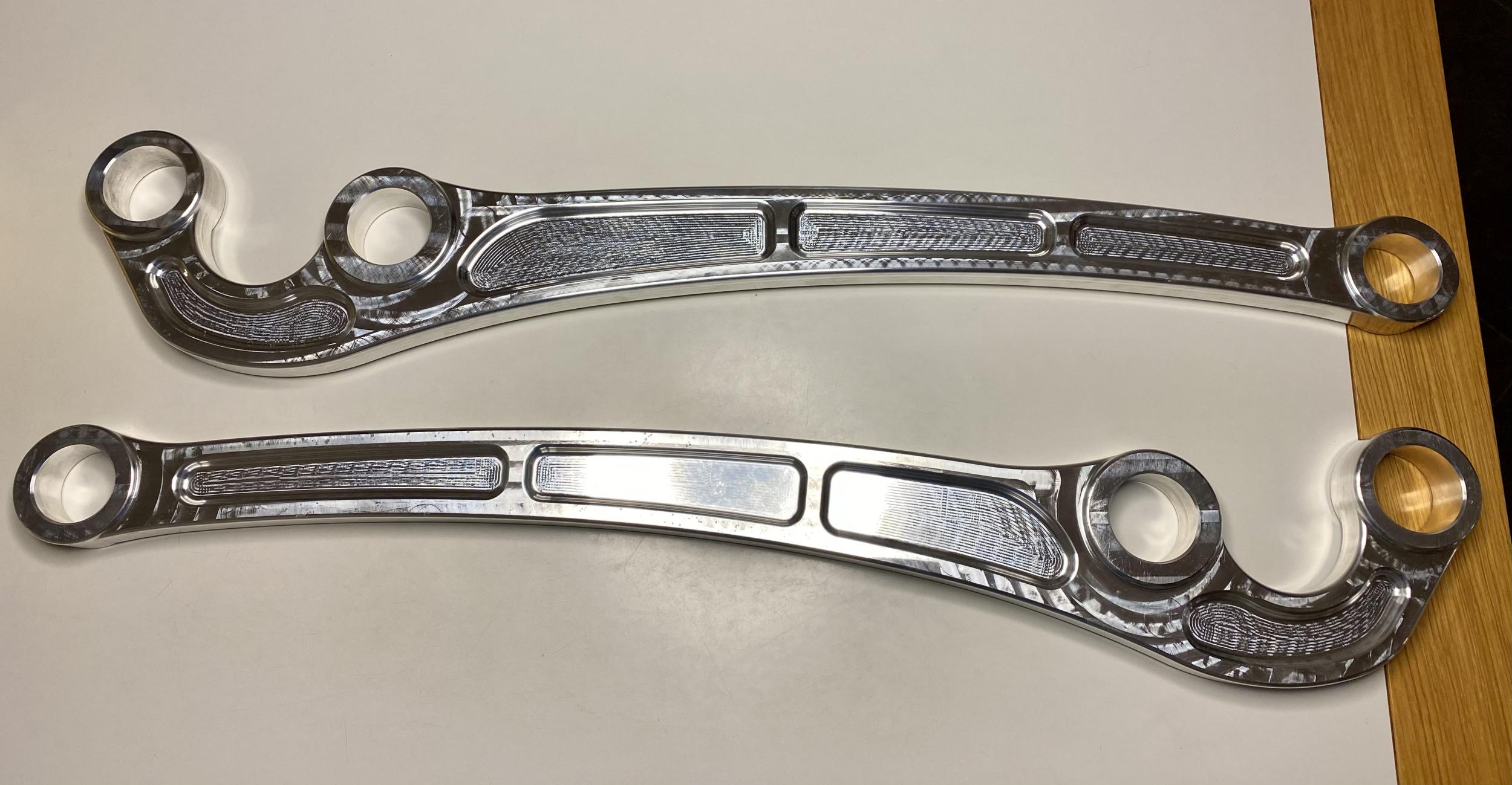

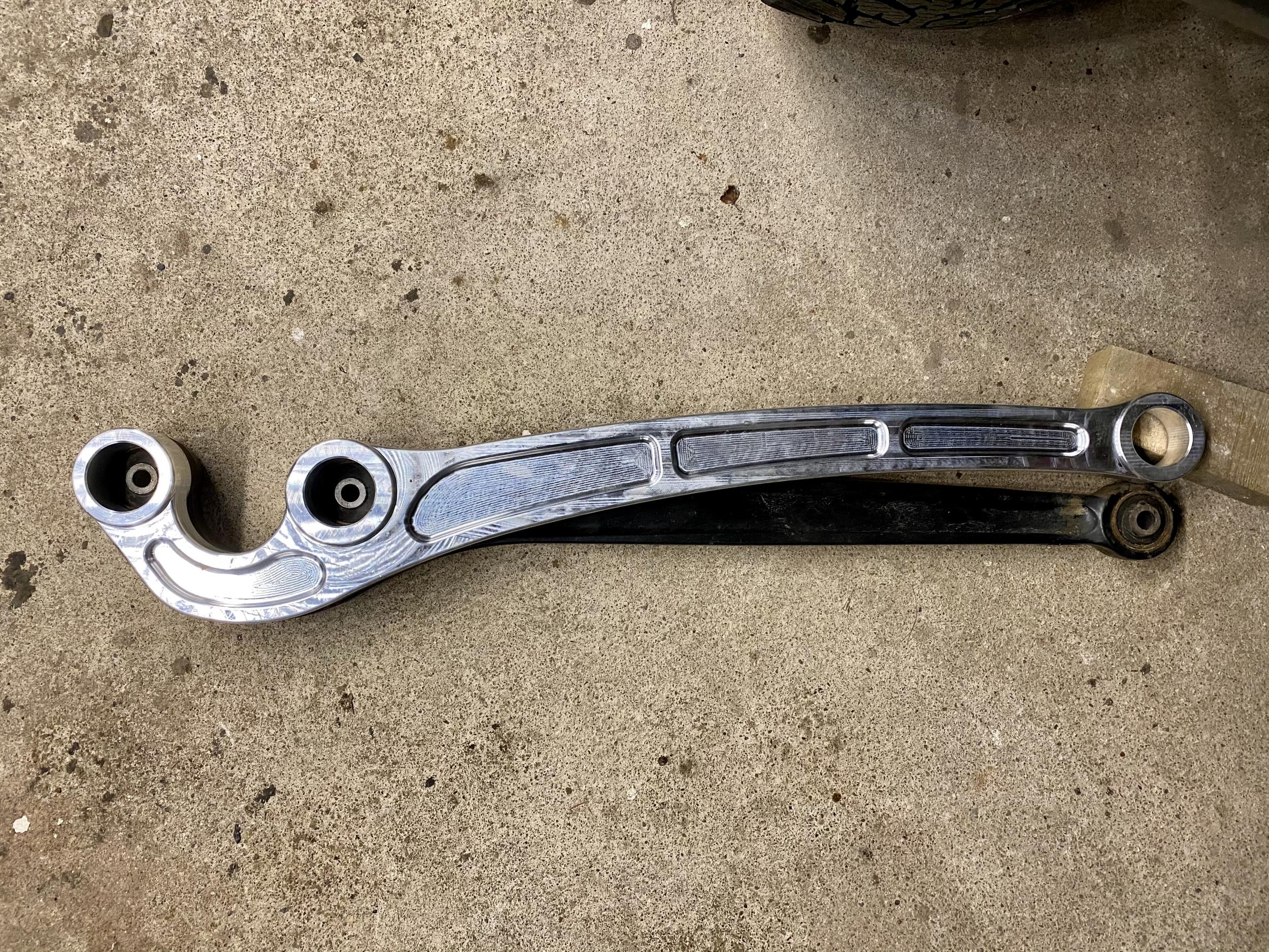

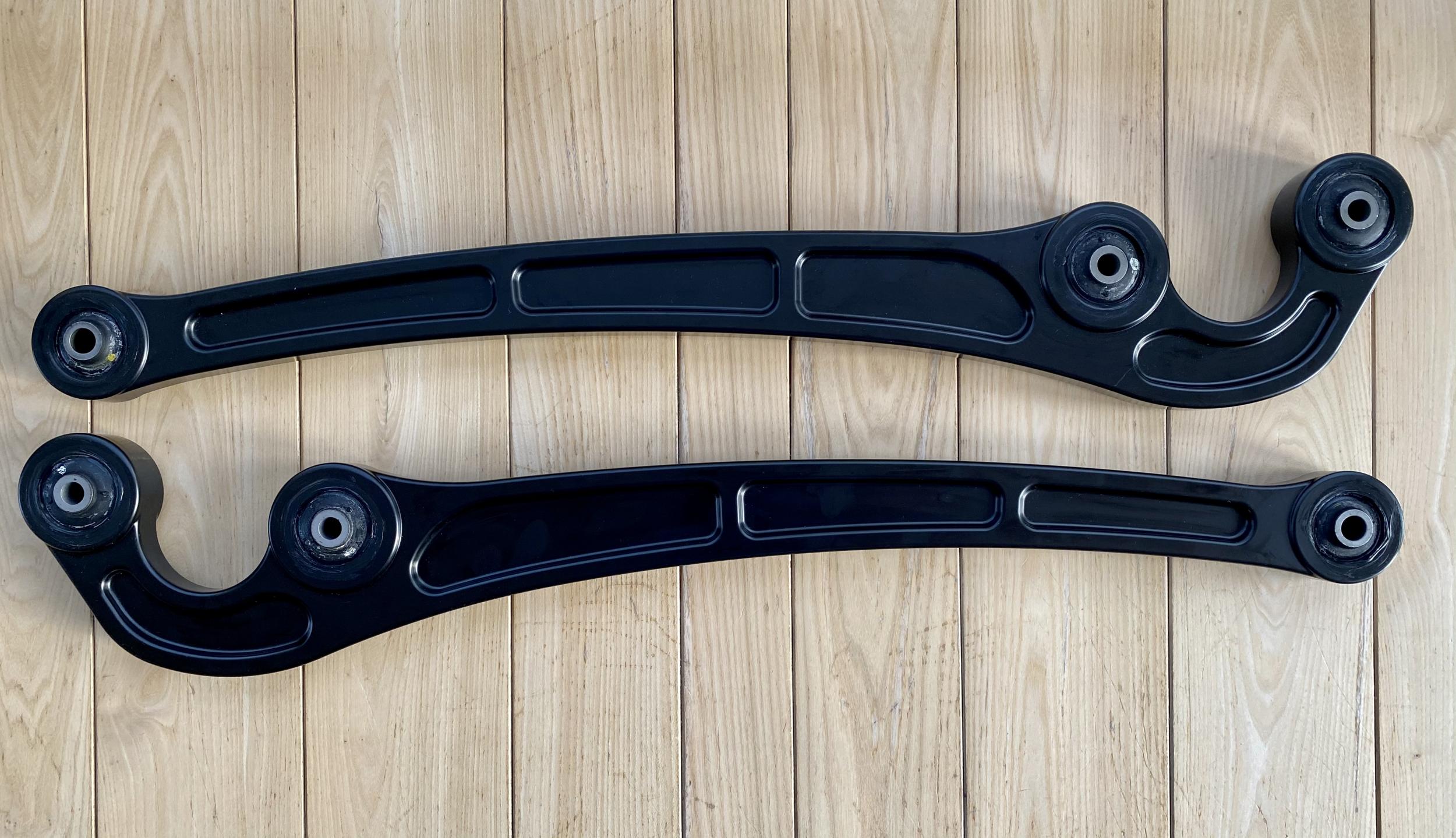

6 часов назад, Robinsons сказал:
Задние кастомные рычаги готовы. Разворот моста - 5 градусов. Алюминий 7075 Т7351
Кардан и пружины в восторге.
Надо покрасить в цвет родных клюшек, а то открутят и сдадут в цвет мет.
В продаже будут?

11 часов назад, Robinsons сказал:

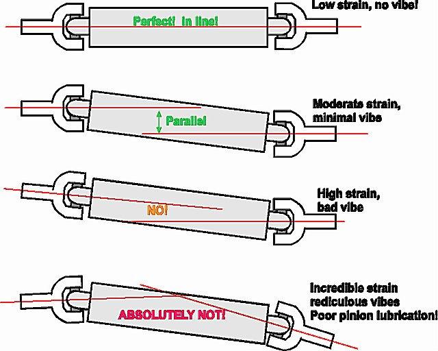

Может не совсем вкуриваю - фланец редуктора доворачивается вниз и, с учетом имеющегося лифта, еще более уходит соосность кардан-фланец. Почему кардан в восторге. По идее в восторге только пружины, сайлентблоки рычагов и связка шток амортизатора-отверстие на чулке. Или я что-то путаю.
Фланец редуктора доворачивается вниз. Эту картинку большинство знает. На моем Прадо 78 сейчас 3-й вариант сверху. Станет 2-й сверху.

13 часов назад, Robinsons сказал:
:applaude:Супер.

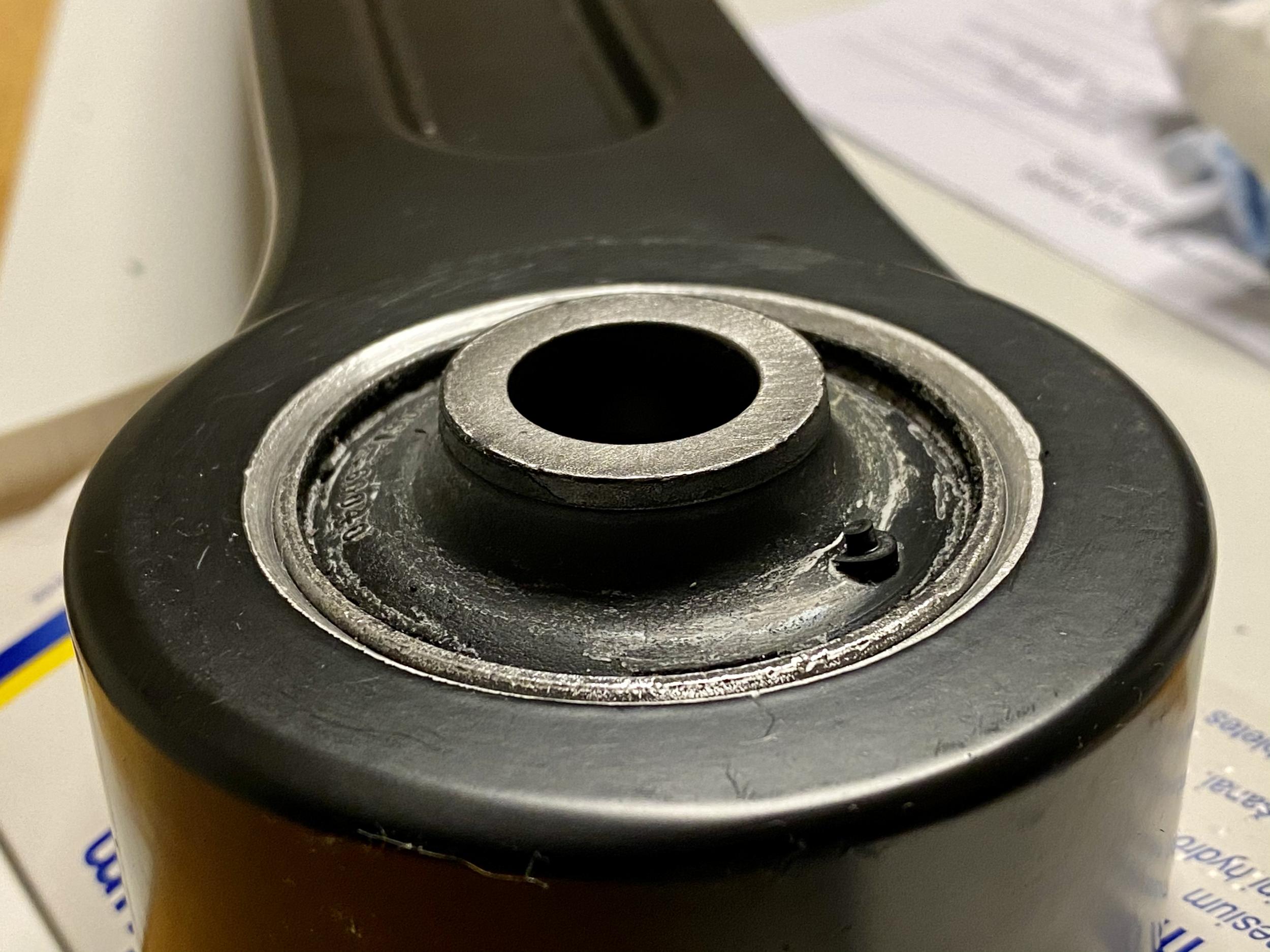

Посадочные места сайлентов переживут две три замены? Люфтов не будет в будущем?

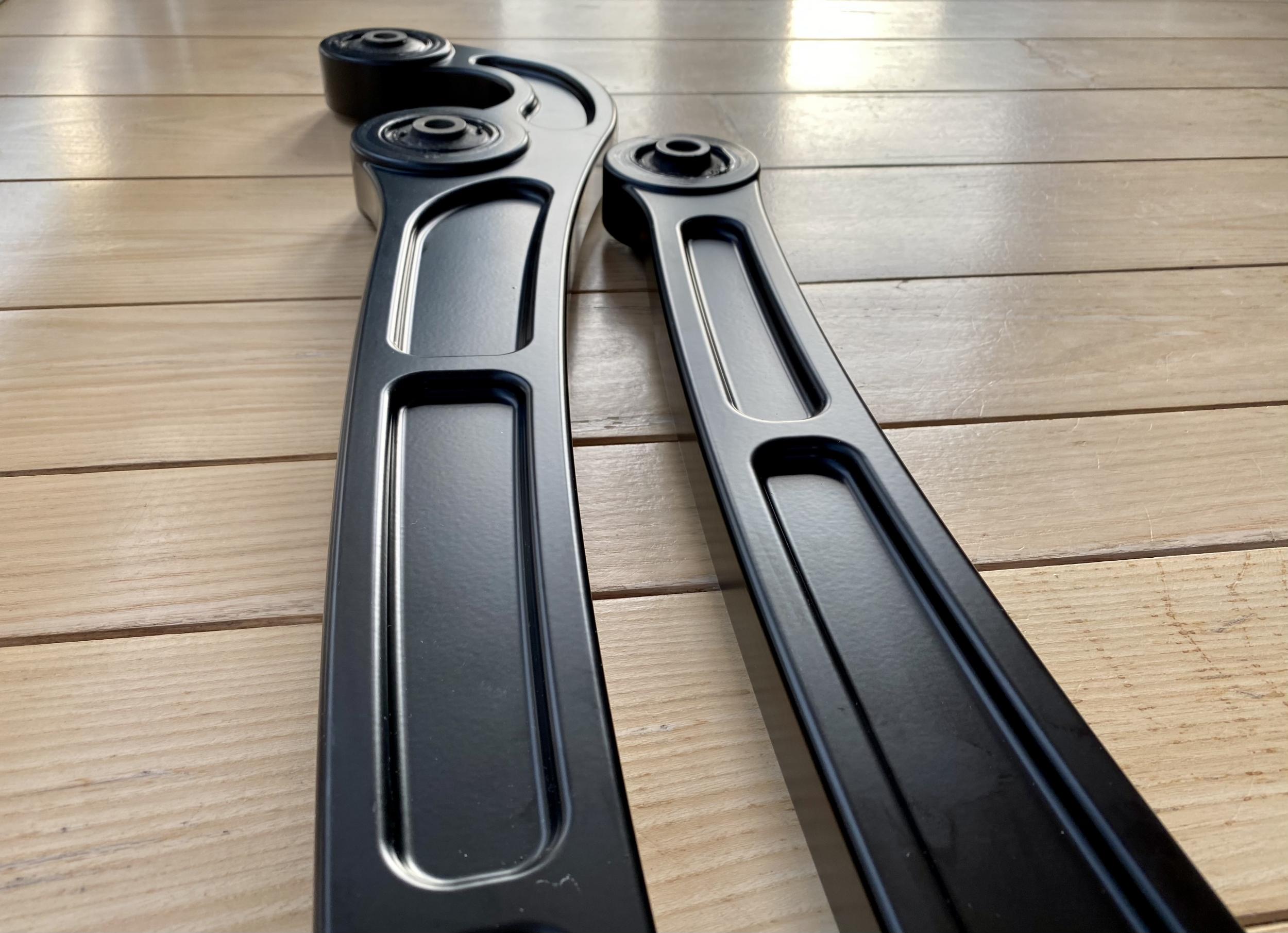

Итак, новые рычаги готовы к службе.
Так как алюминии и сталь сайлентблоков образует гальваническую пару, особенно если между ними попадет электролит — "солянка" от наших дорог, была расточена небольшая фаска под герметик. После запрессовки сайлентов, фаска была расчищена и обезжирена, и заполнена герметиком нового поколения на базе SMP.
Посмотрим как новые рычаги будет вести себя в практике.
Обработка поверхности — дробеструйка, спецгрунт для алюминия и порошковое покрытие. Вес собранного рычага с сайлентблоками 6.19 кг. Вес стокового рычага (толстого) с сайлентблоками 8.67 кг. Вес сайлентблоков: большой — 0.345 кг, маленький — 0.290 кг.
Особенную благодарность за техподдержку и личные консультации в процессе работы хочу выразить директору АО "Завод авиационных профилей и проката" Леониду Владимировичу Васильеву — его Instagram
Изменено пользователем Robinsons
