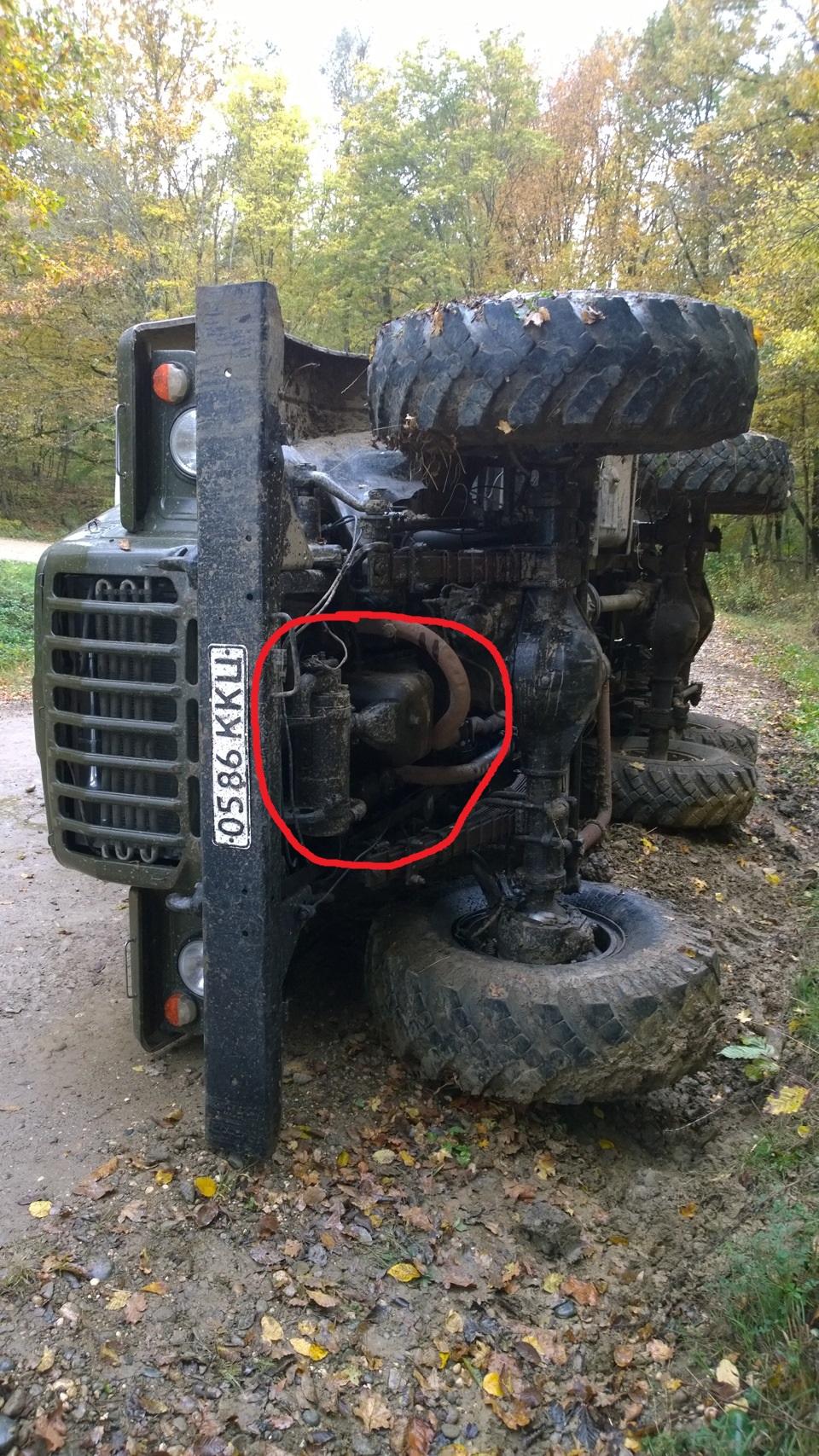

    На Урале с 236 ямз видел подогрев поддона двс выхлопными газами от жидкостного отопителя. С завода или как доп. оборудование уже не в курсе, но Урал был спец машиной для геофизических исследований скважин.
    Вот к примеру фотка с отоплителем и выходом выхлопа на поддон двс.

    5 часов назад, Less_nik сказал:
    Ага! Реализовано! И видно хорошо с такого ракурса. )))
